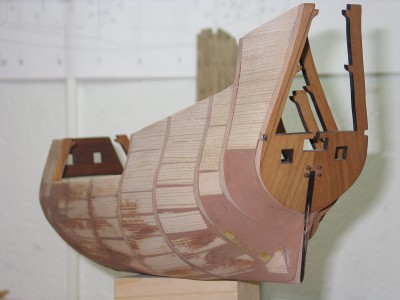

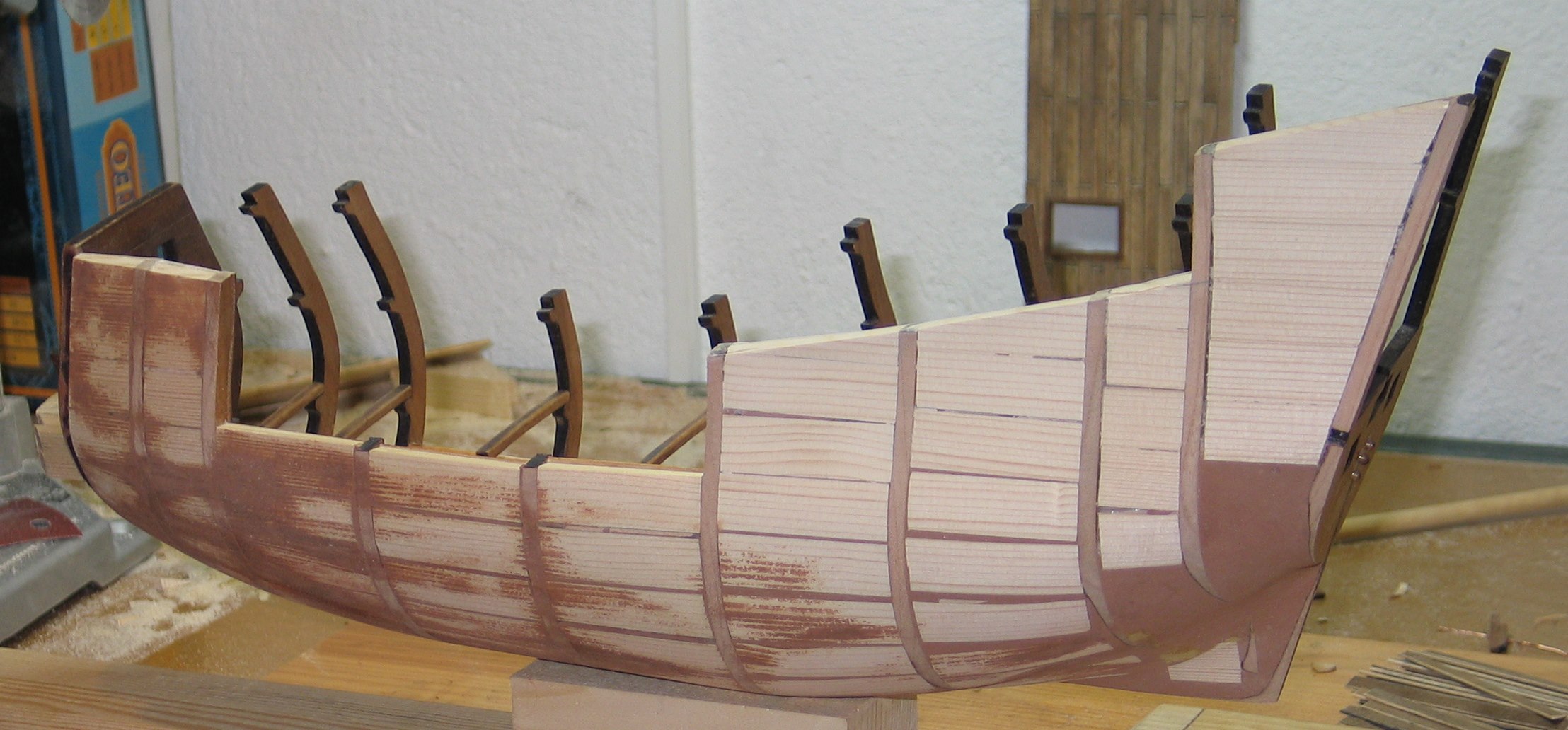

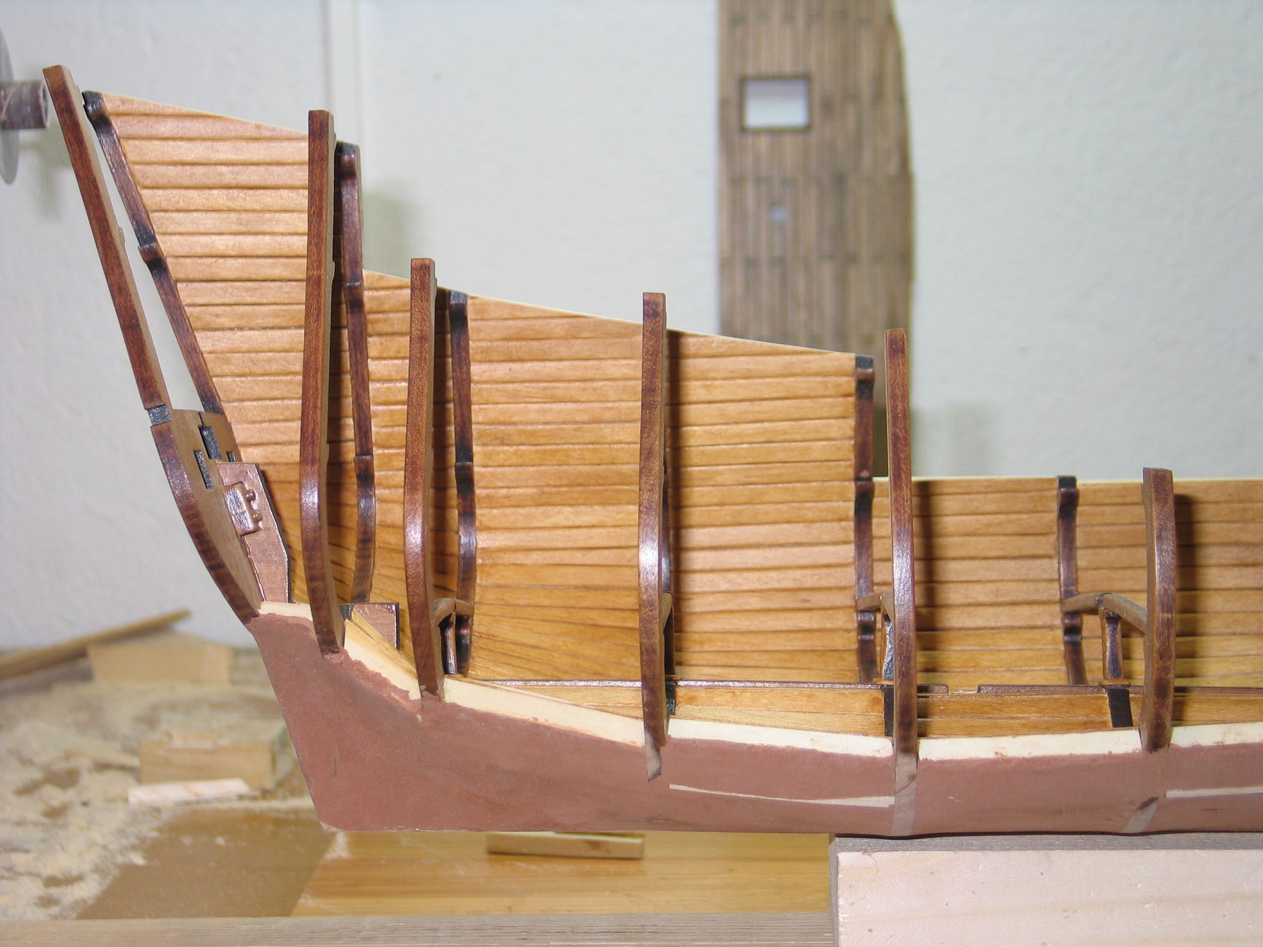

Muchas gracias Manuel por la ayuda.
Perfecto, no pondré bisagras, irán pegados.

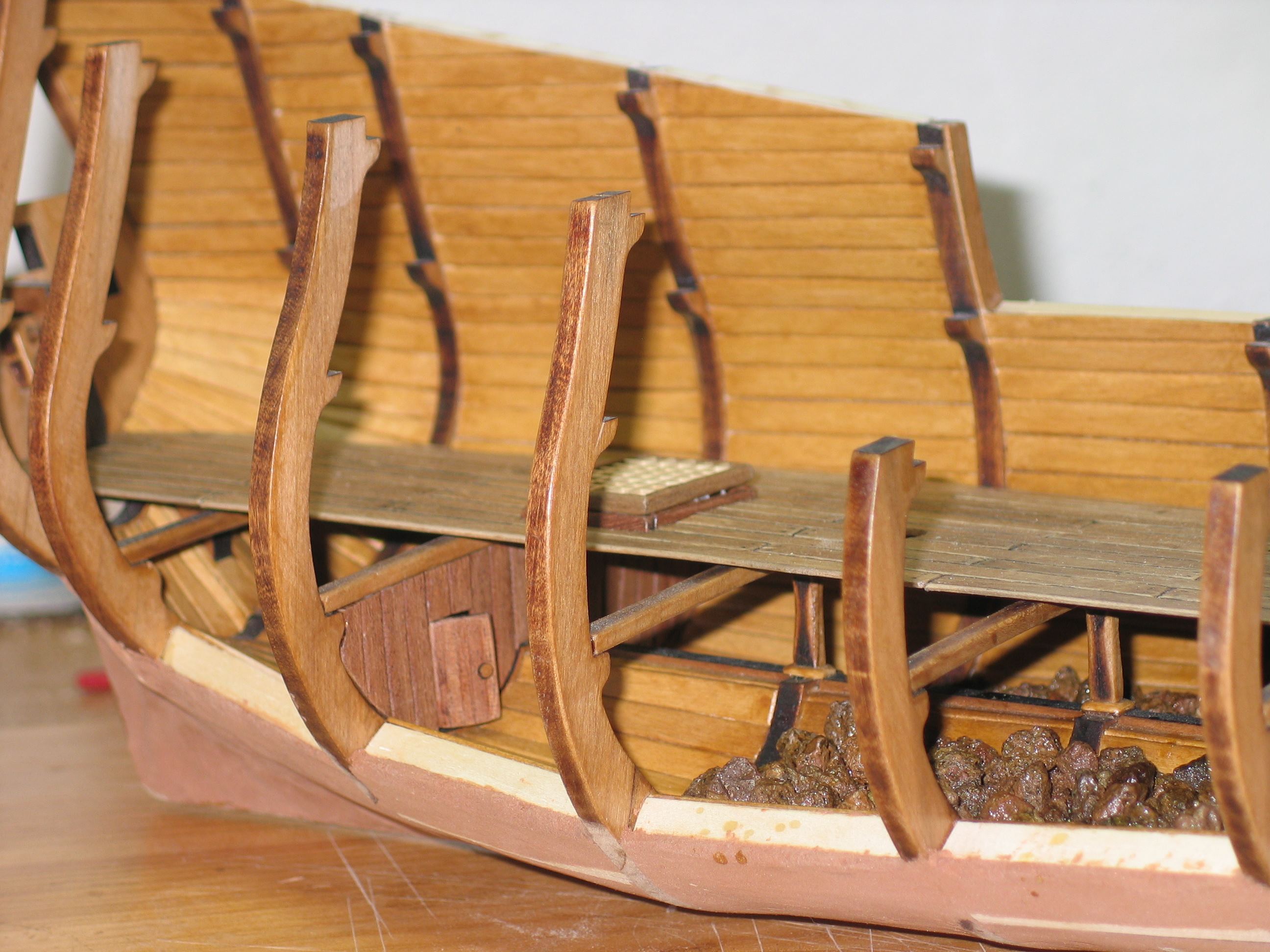

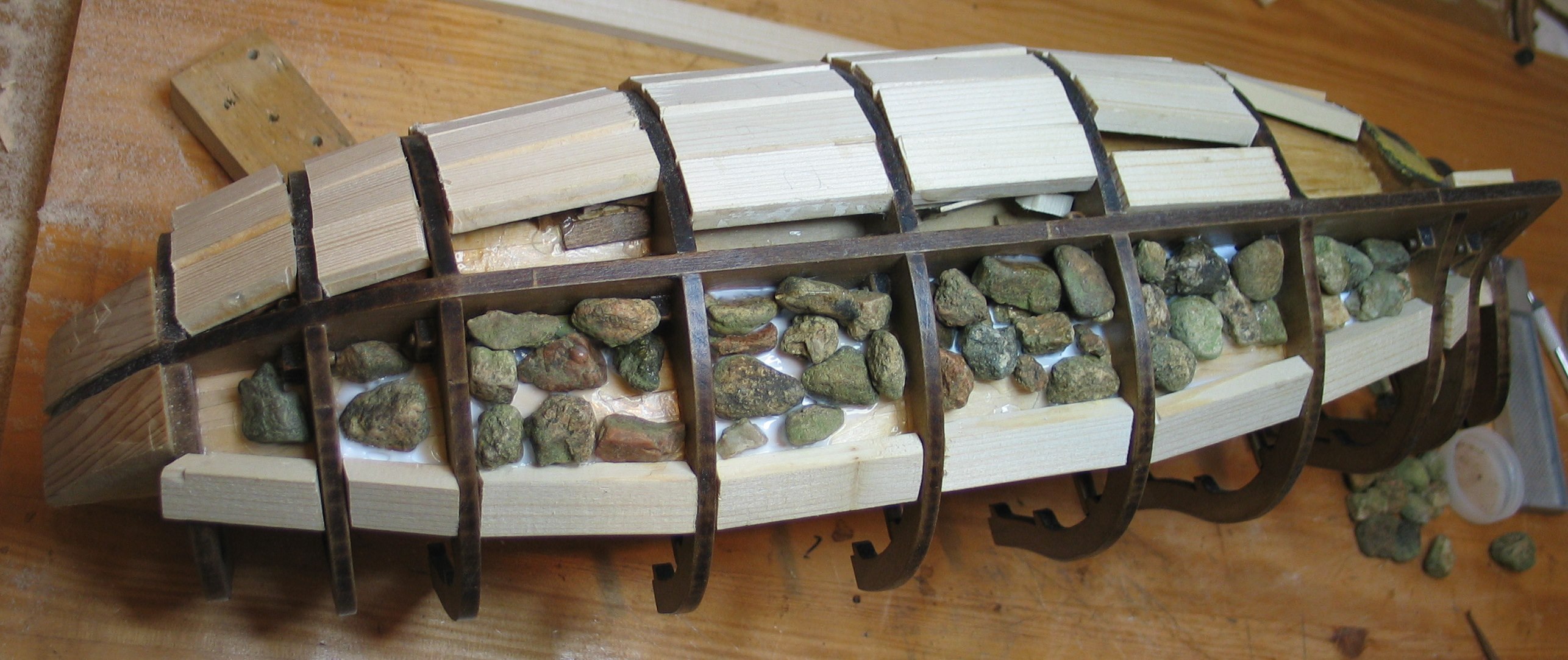

He seguido con el refuerzo y forrado del costado de babor y aprovechando que los galeones llevaban piedras para ajustar la flotabilidad yo las he usado por estribor para compensar el sobrepeso que suponía esta madera en babor.
Bueno, como siempre pongo unas fotos para verlo.
Gracias por los comentarios.

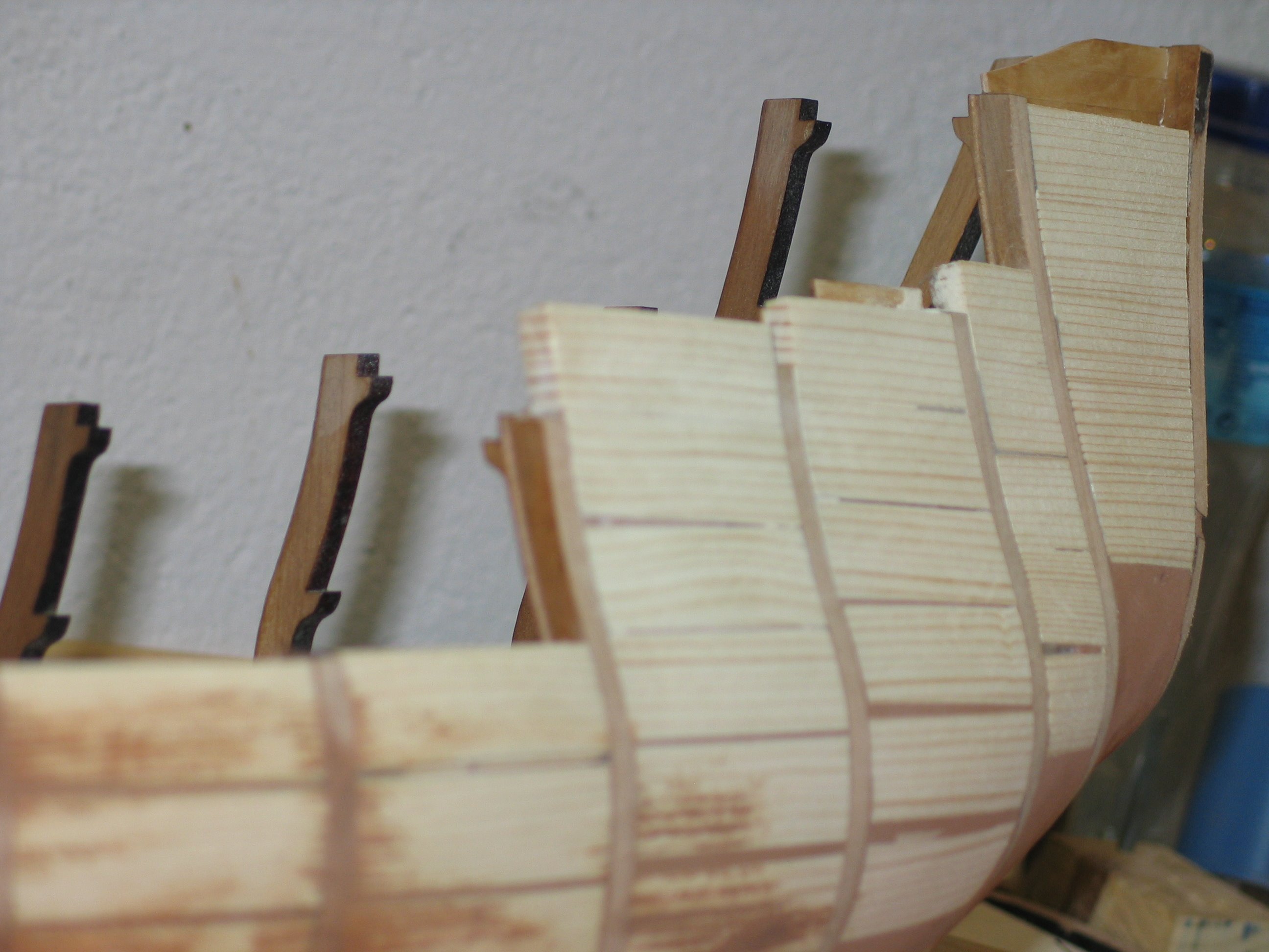

Los huecos entre las piedras posteriormente las he tapado con trapo y pegamento y por último le he dado masilla para poder lijar el conjunto.

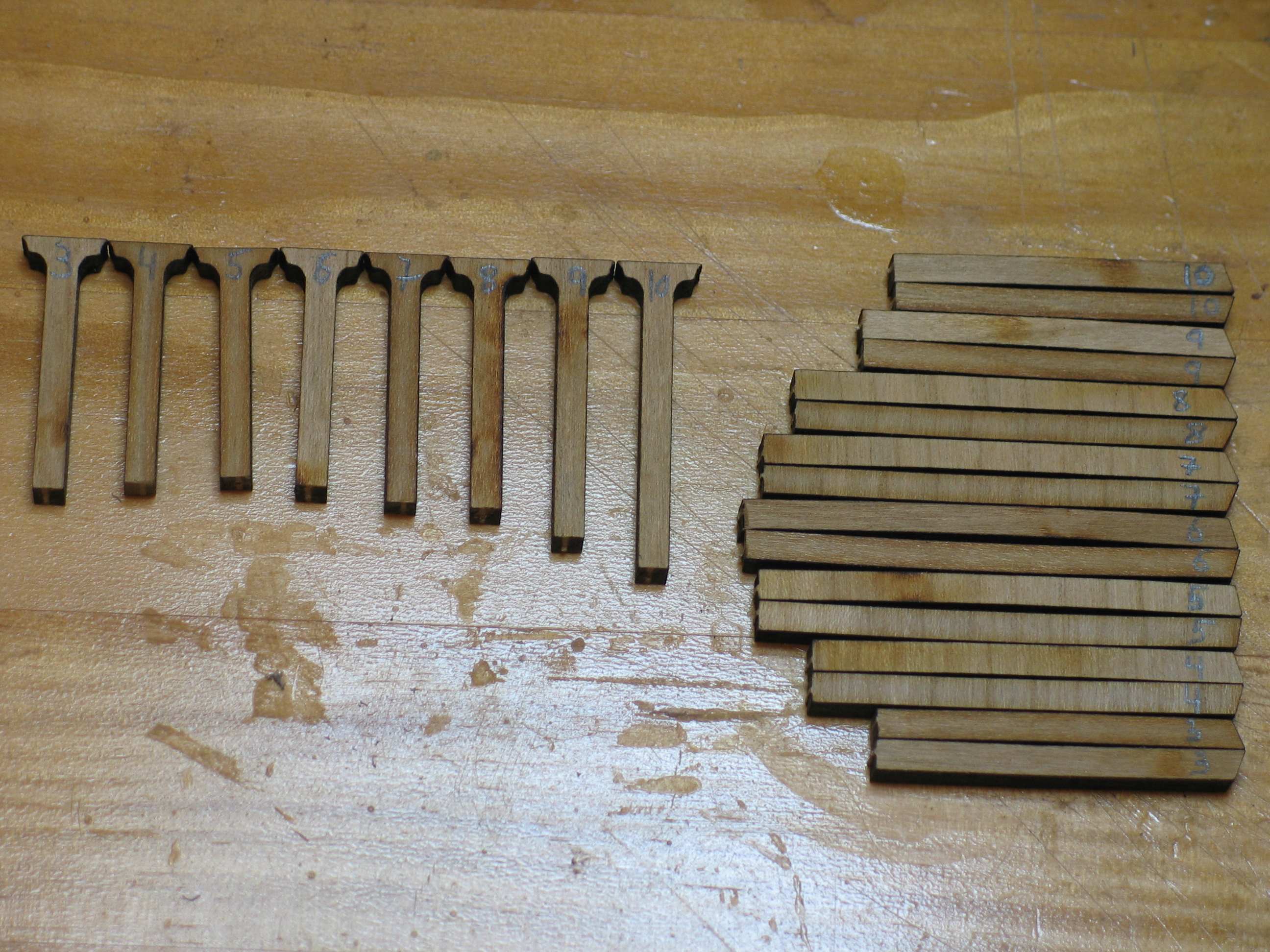

Estoy ya preparando la segunda cubierta, para lo que he extraído de las tablillas de cerezo, los baos y columnas.
Siguiente paso, lijado de todos ellos.

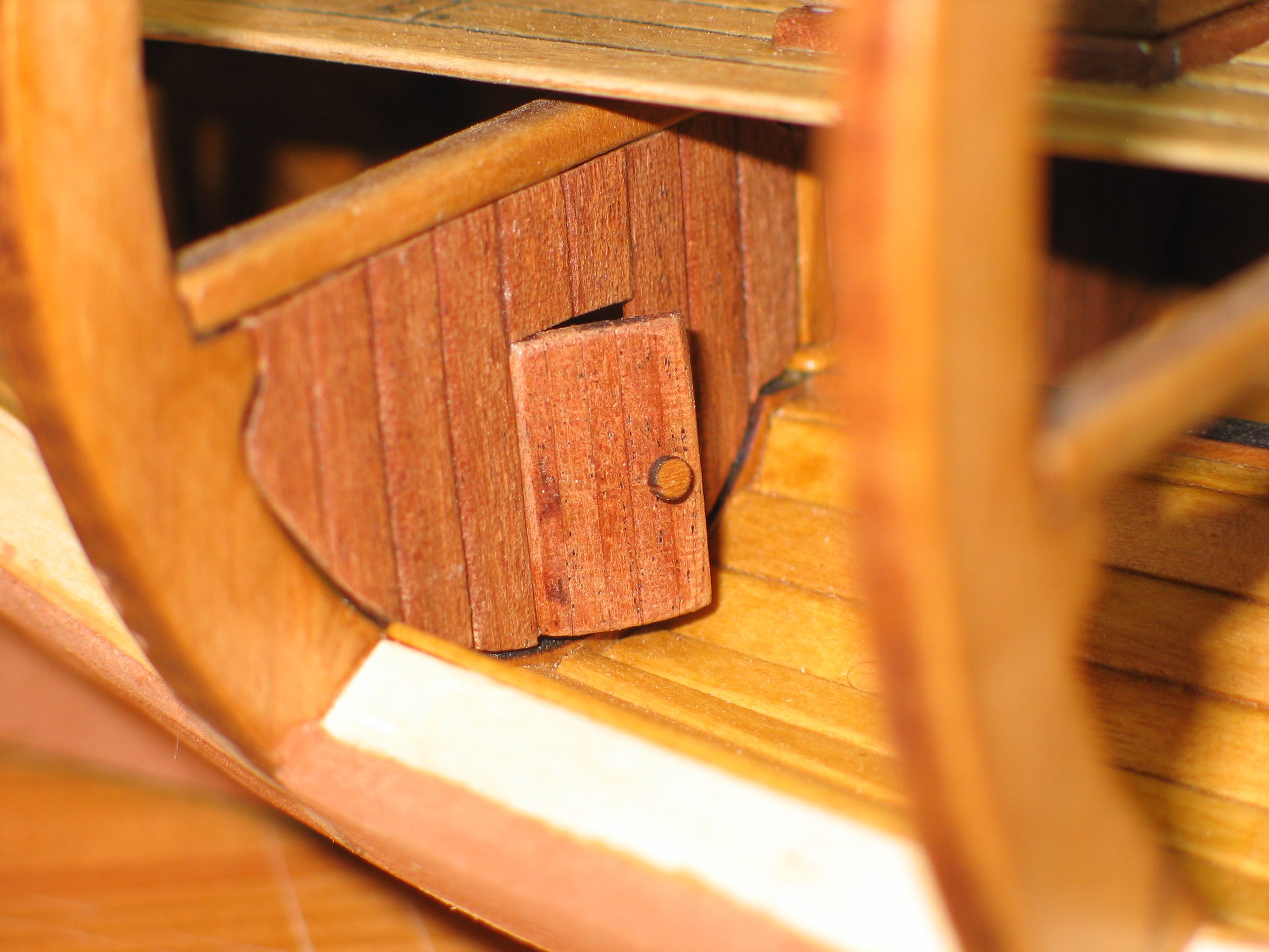

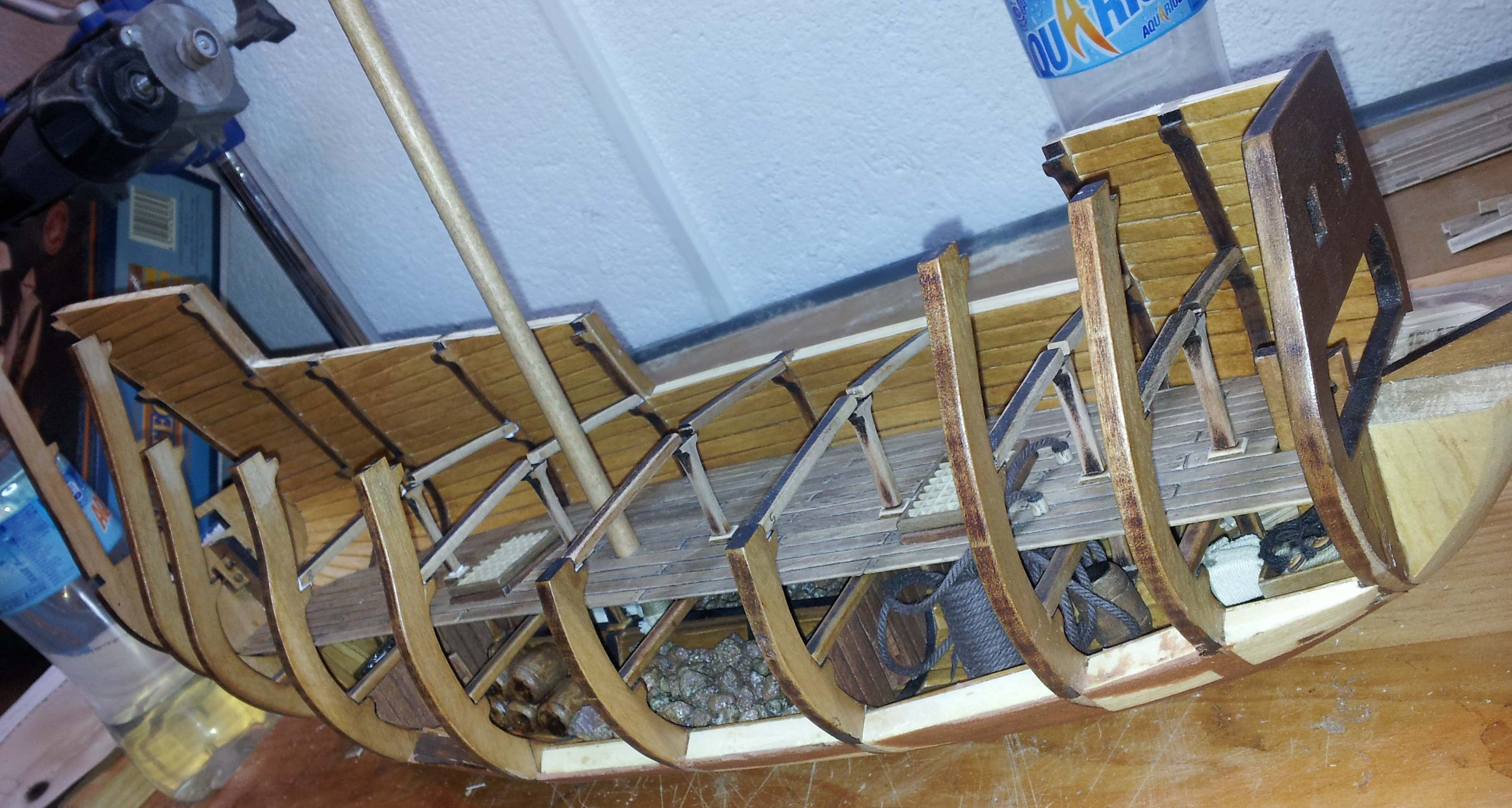

Detalle de Puerta de Bodega

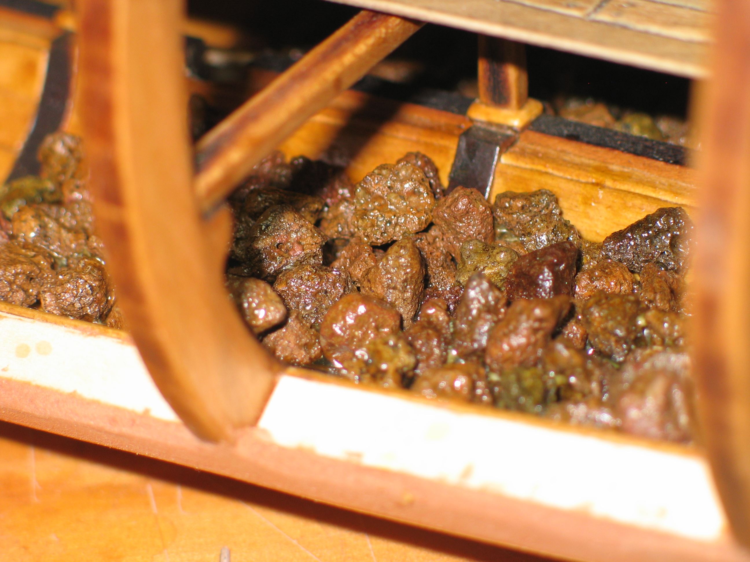

Detalle del Lastre
Detalle del Lastre

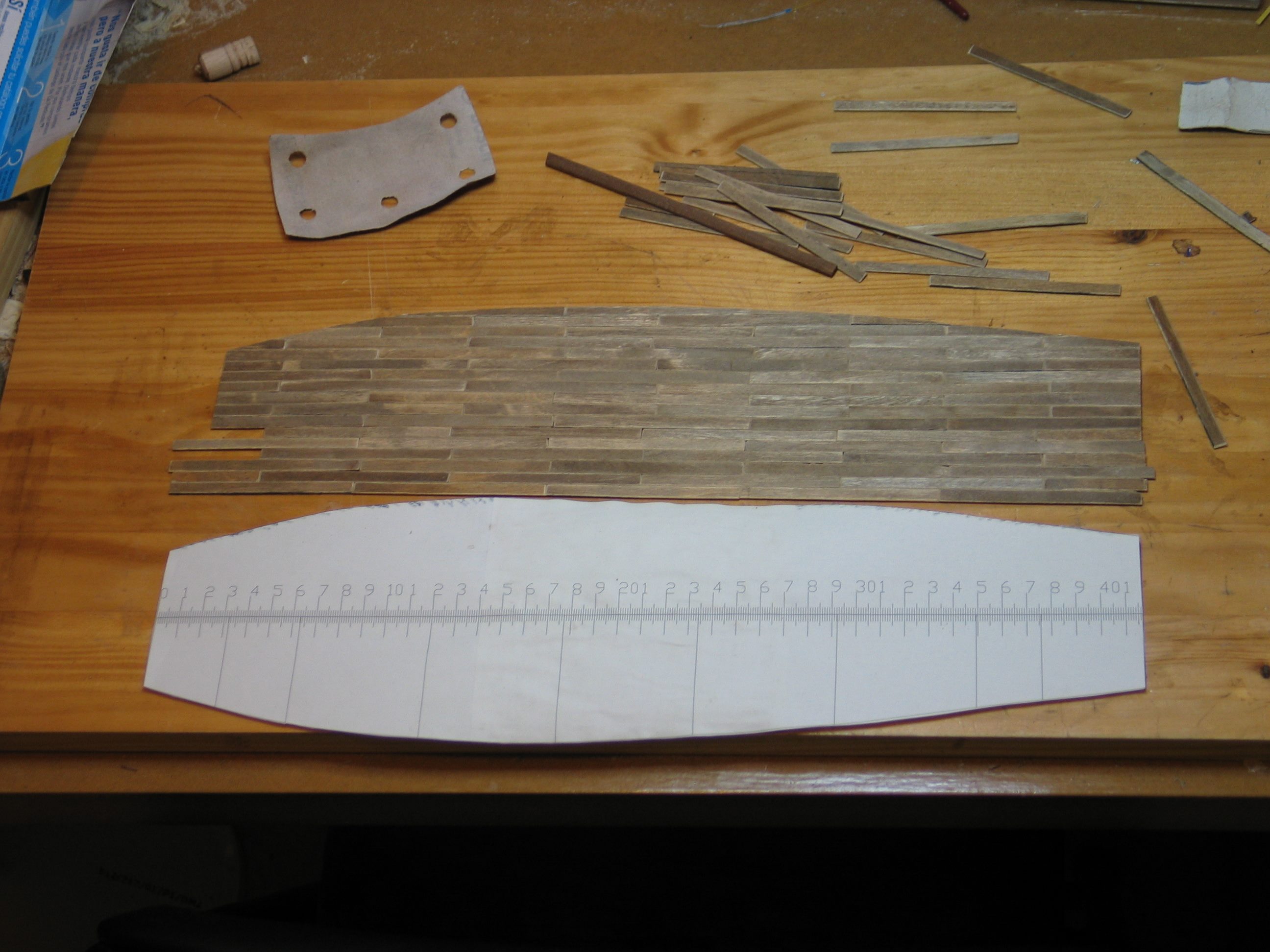

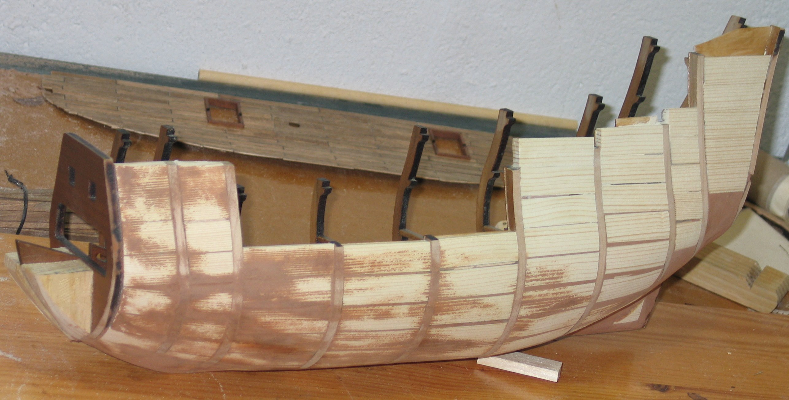

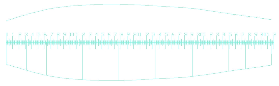

Después de un tiempo de obligado parón, motivo: "la almiranta se puso seria" :evil: , parece que la actividad en el astillero puede volver a retomarse, aunque no será full time, sino más bien, ratillos sueltos.
Esto ha dado de si, solo para continuar con la segunda cubierta y hacer una plantilla en papel que me ayude a darle la forma correcta.

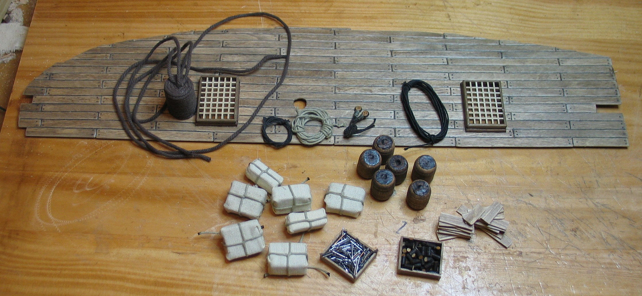

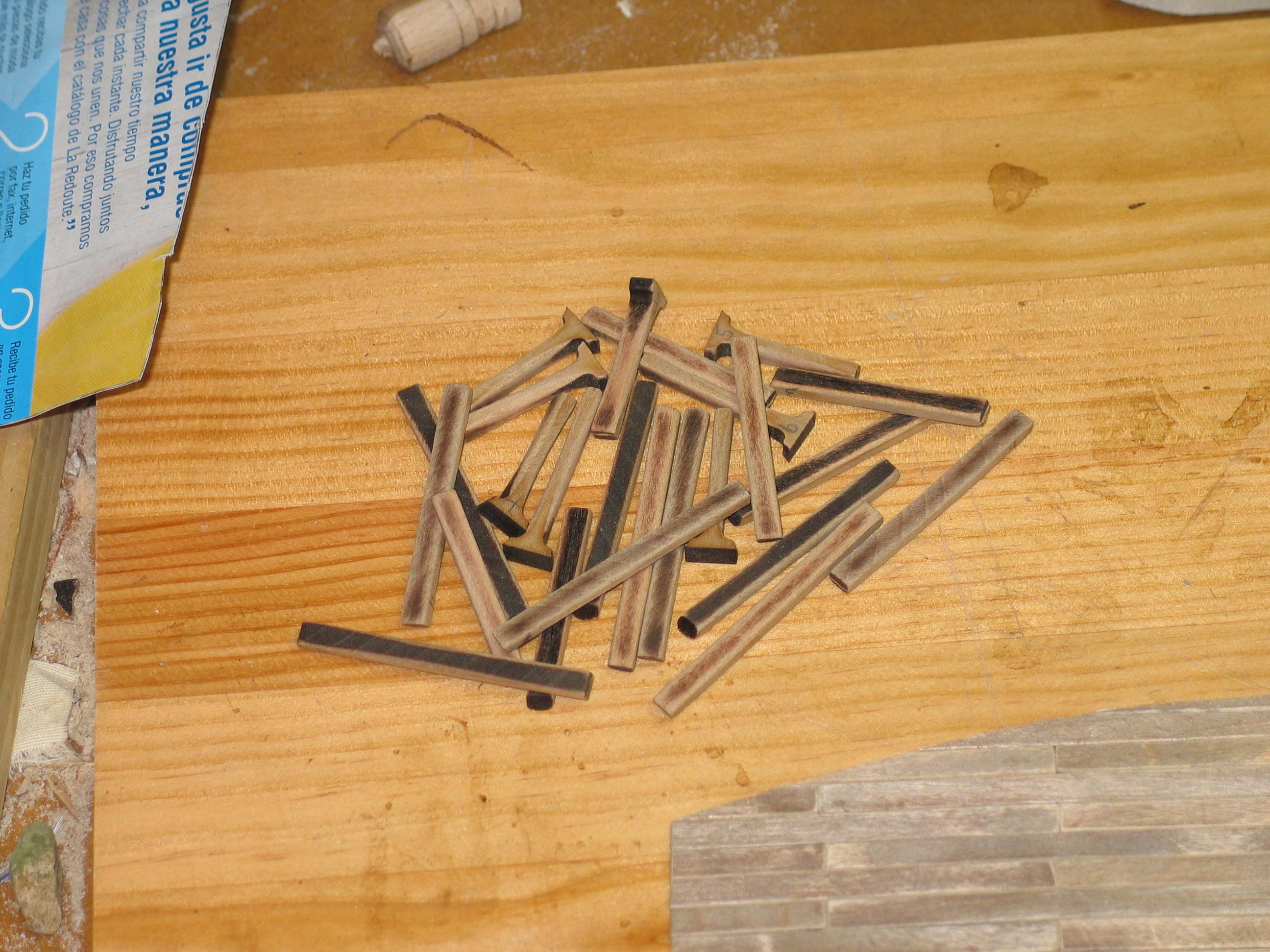

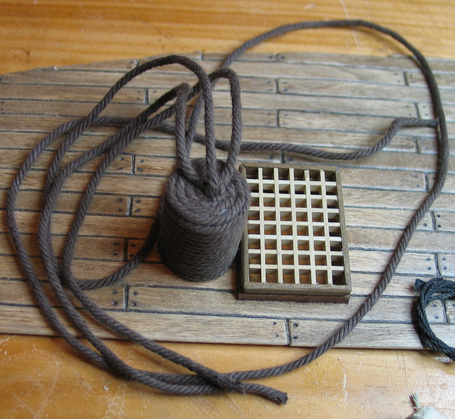

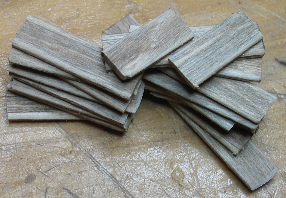

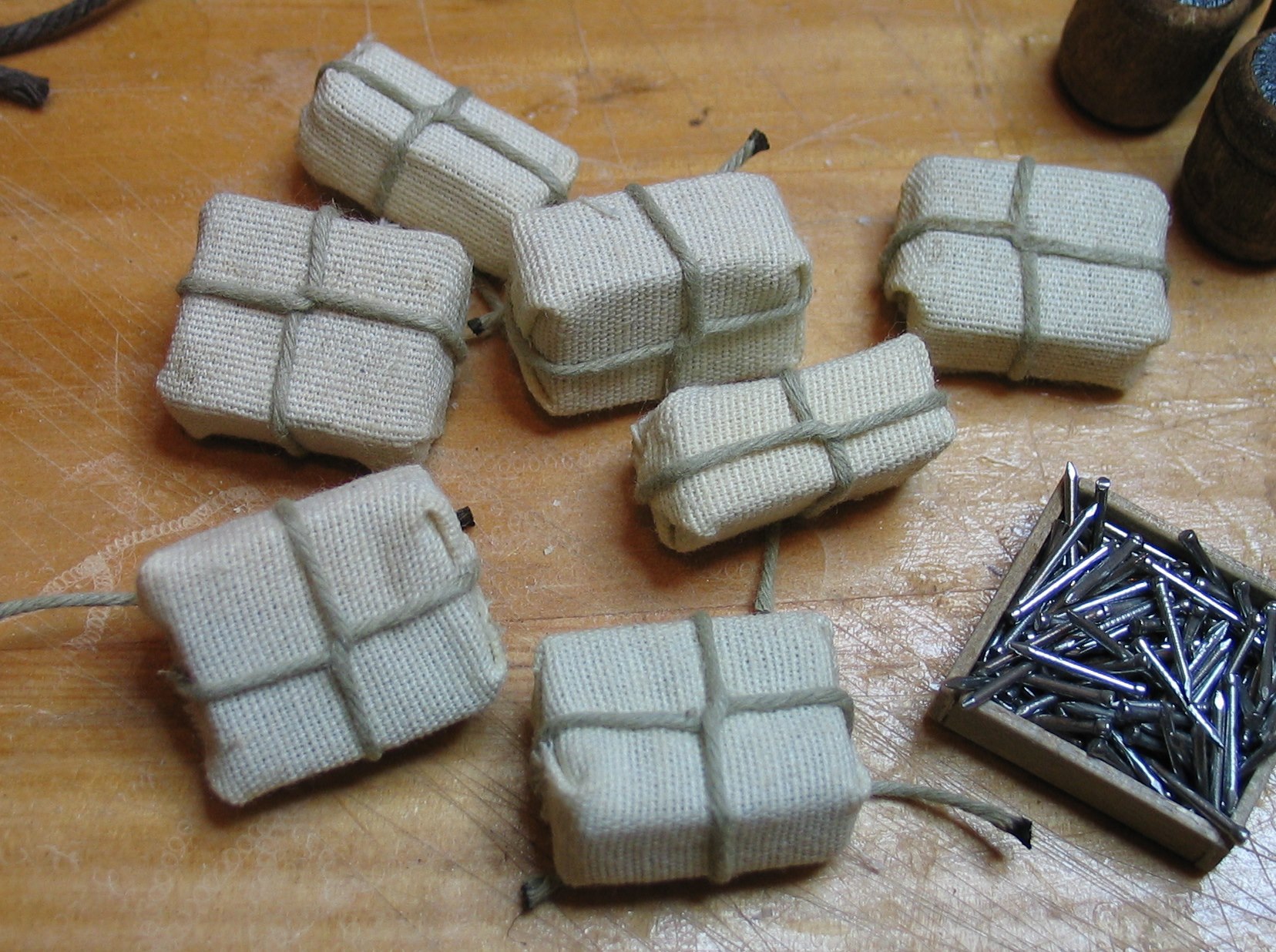

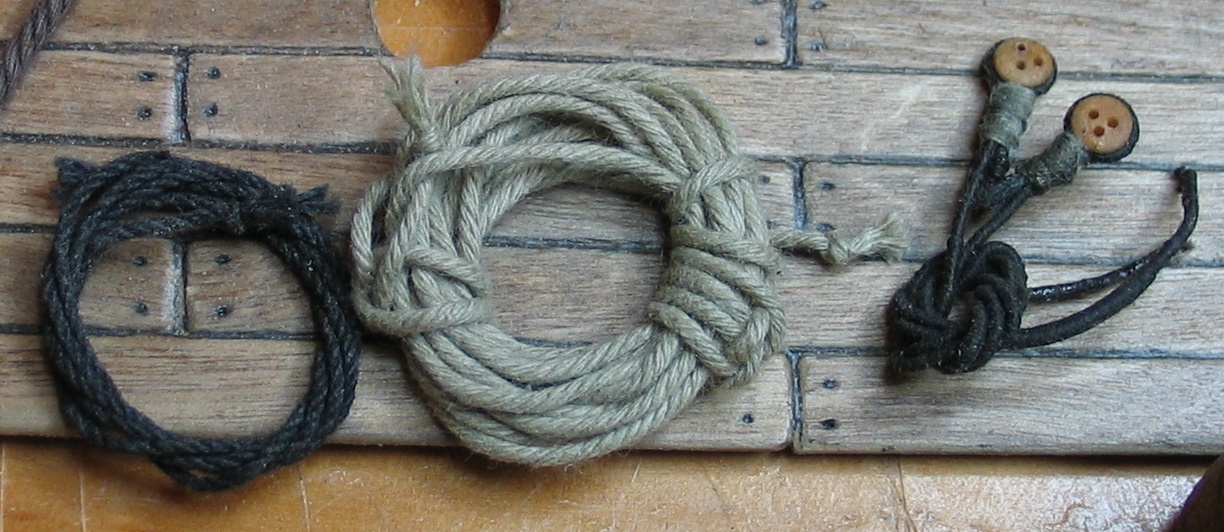

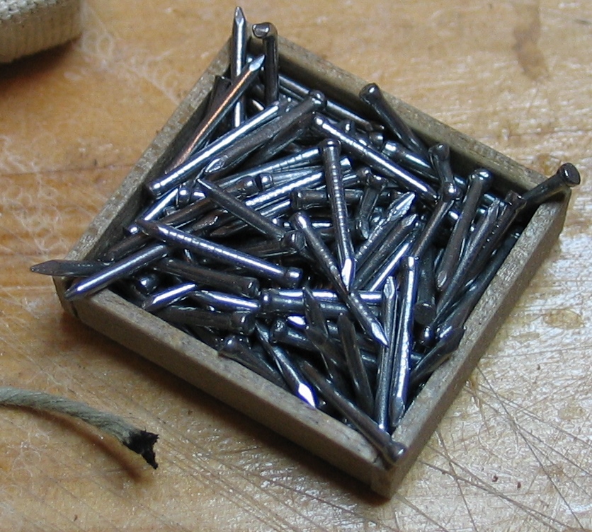

He estado haciendo algo del aprovisionamiento del barco, cogiendo ideas de aquí y de allá.
No se si habré acertado, he incluido unas tablas, y clavos para pequeñas reparaciones del barco.
Supongo que los barcos lo llevarían.

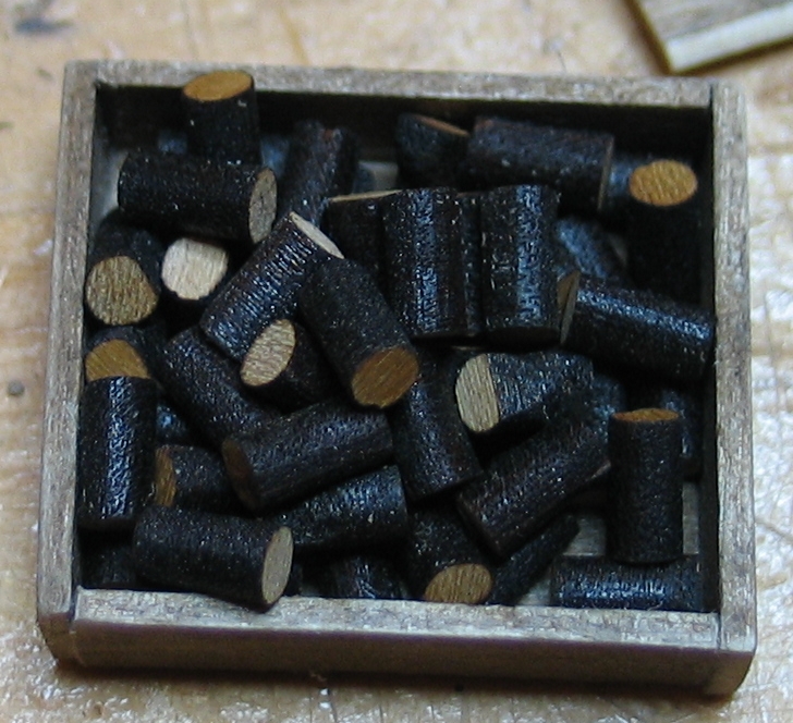

También he incluido maderos para hacer fuego para la cocina, porque supongo que también tendrían que llevarla.
También incluiré tela para reparar las velas y alguna que otra cosa más.
Subo unas fotos.

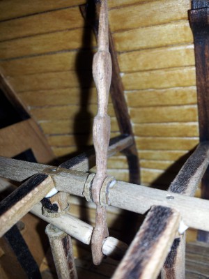

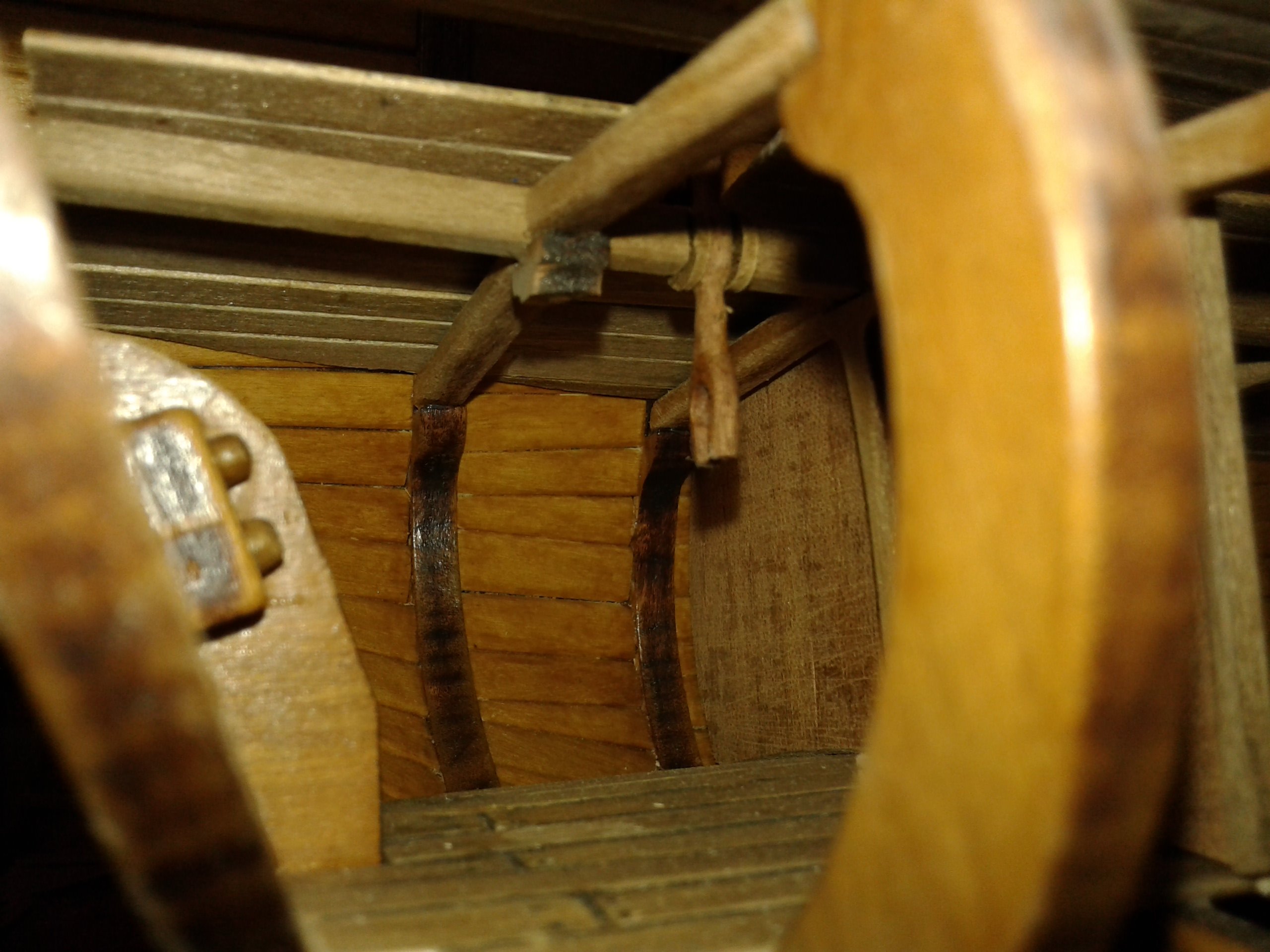

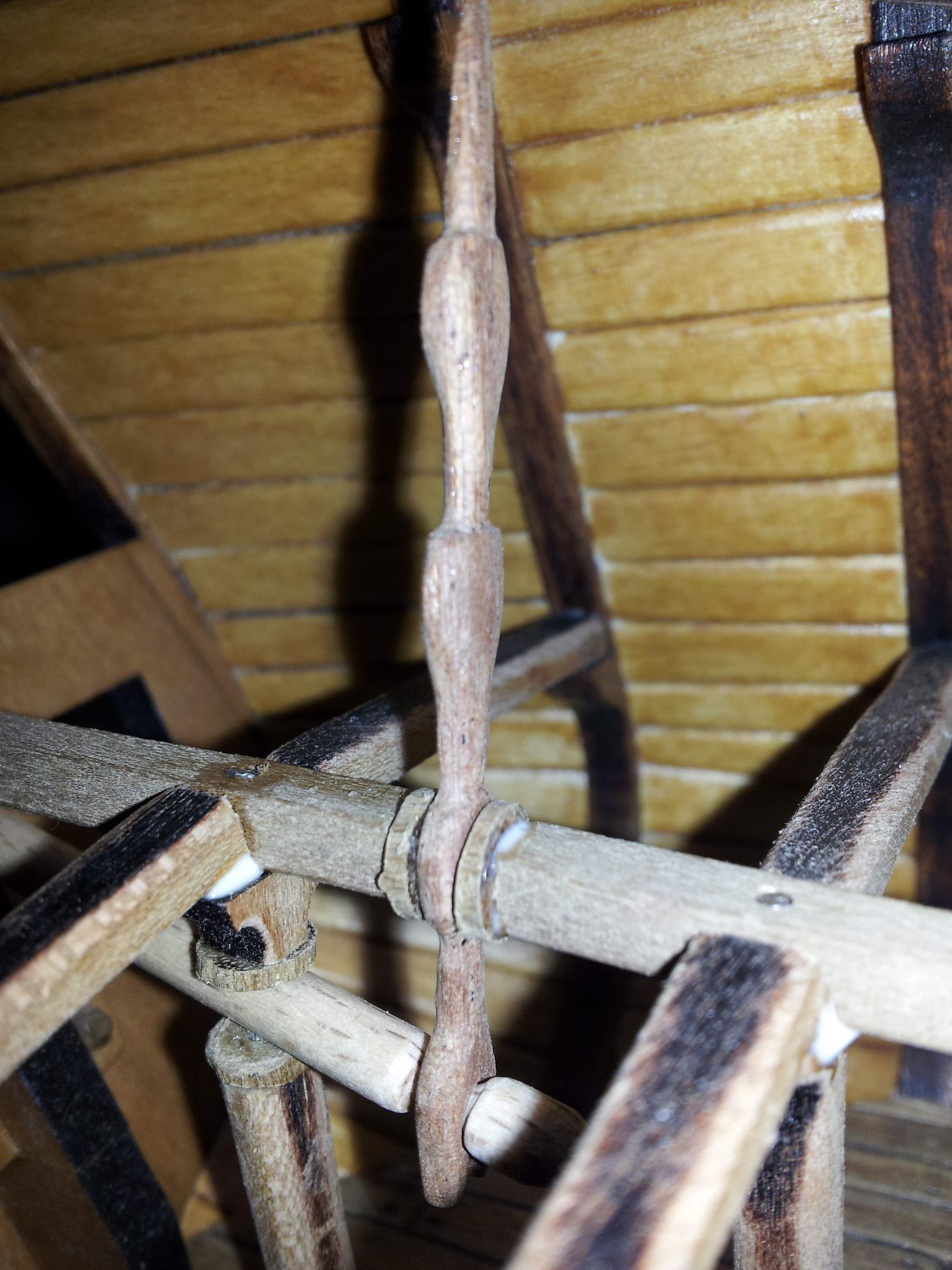

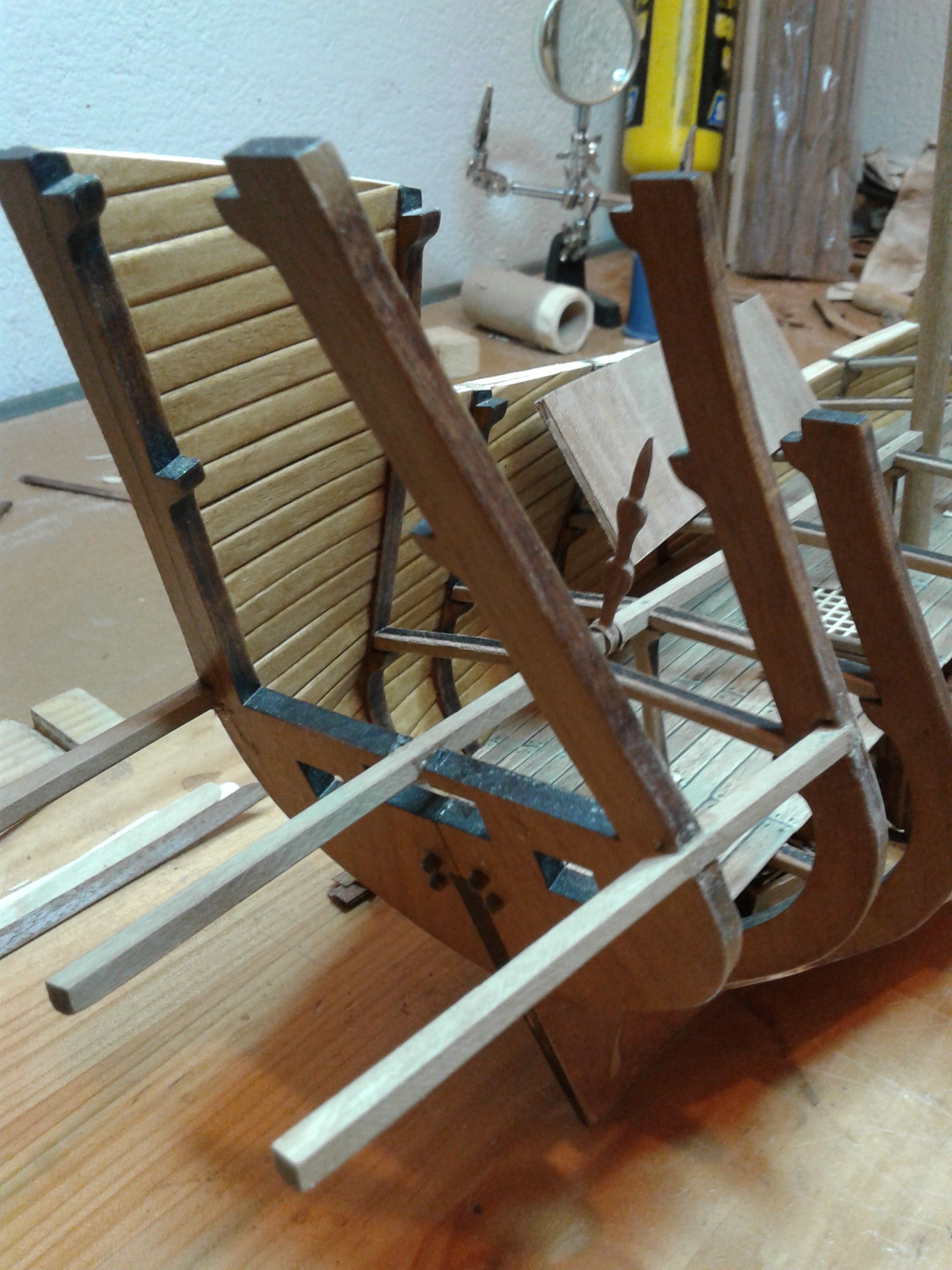

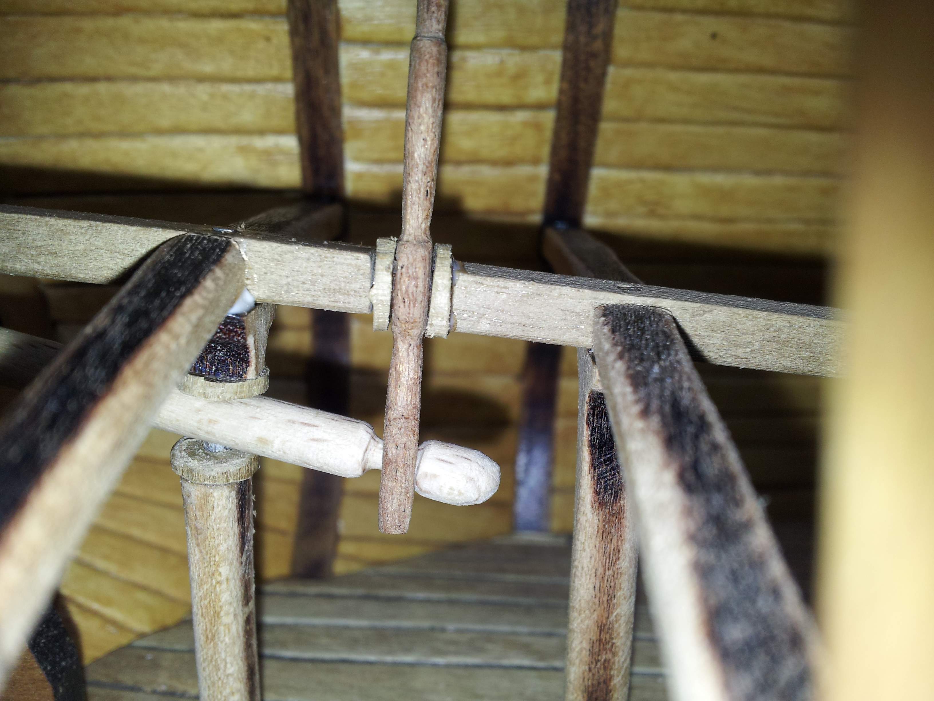

Quería hacer la maniobra del timón tal como era en la época y después de algún intento fallido, ya tengo el montaje preparado.
Intento Fallido.
Intento Fallido.
Intento Fallido. No llevaba articulación
cjmoreno
Mensajes: 241
Registrado: Jue Ene 13, 2011 11:14 pm
Ubicación: ES
Re: San Mateo de Constructo
Mensaje por cjmoreno »
Al final he eliminado una columna para evitar la articulación ya que así era en el siglo XVI

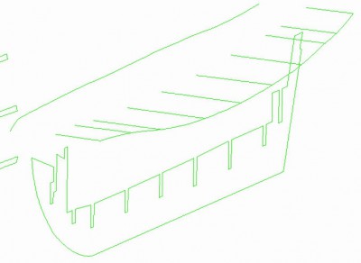

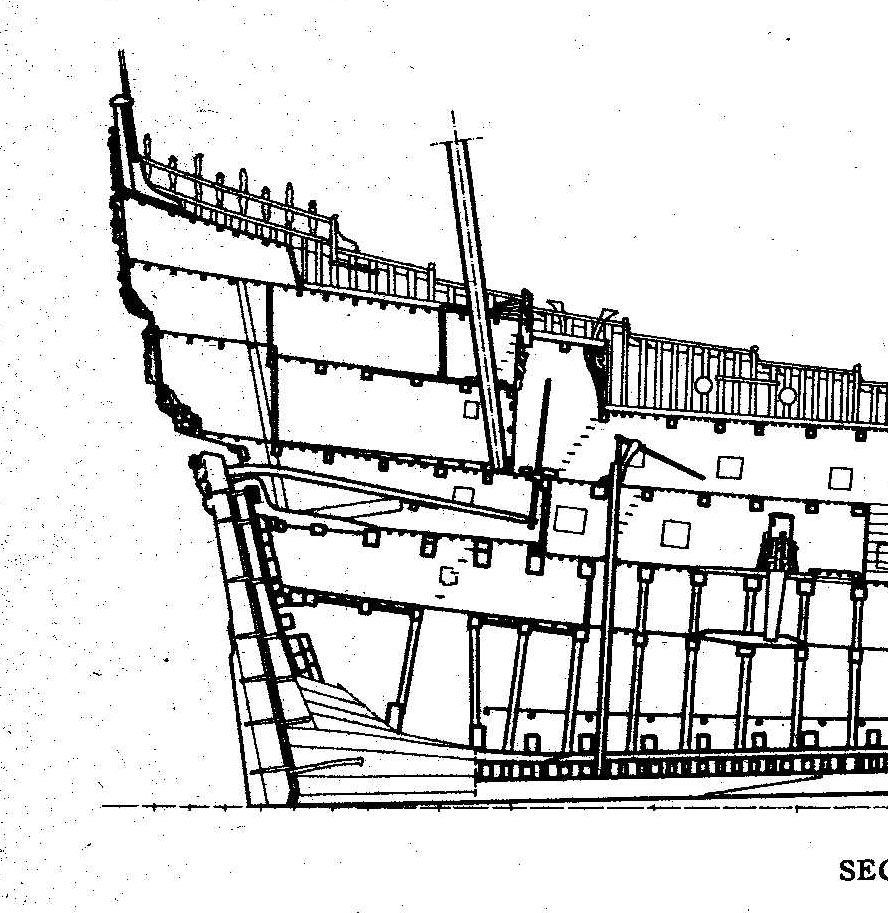

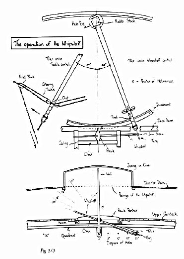

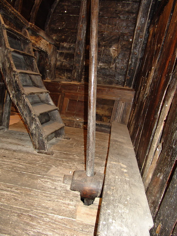

Hola, no nos conocemos en el foro. Creo que es la primera vez que nos cruzamos, pero debo decirte que no estás interpretando bien la mecánica del pinzote.
El pinzote es como se llama el tipo de timón que estás intentando reproducir.
En realidad el "palo" vertical, el pinzote, atraviesa una especie de rótula como la que te adjunto en las fotos del Vasa, lo cual permite girar y empujar la caña del timón hasta llegar al máximo que permite la manga del buque en ese punto.
