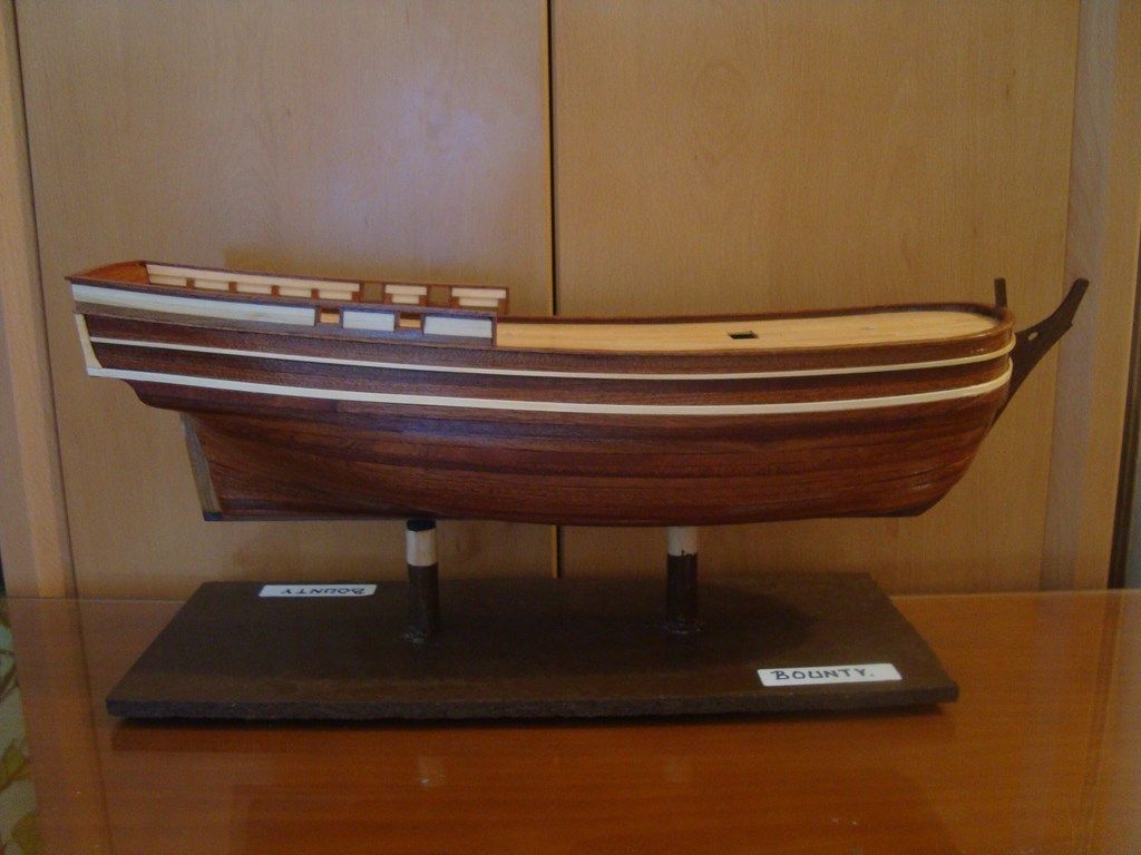

Hola Javitomarbella.
Para mí esa es la parte más complicada de la construcción, ya que es muy visible y es donde muchos se rinden, donde tiran la toalla.
Yo estoy entre el amor y el odio con esa fase, quiero que llegue, pero la temo.
La verdad es que lo has resuelto bastante bien, teniendo en cuenta que con un solo forro es más complejo que con dos.
Si optas por el segundo forro, puedes dar algo de masilla, aunque por el acabado que se aprecia en las fotos, no te hará falta prácticamente nada, lijar, y empezar con los "filetes".
Buscaré los links a esos manuales de forrado de cascos, y los pongo.

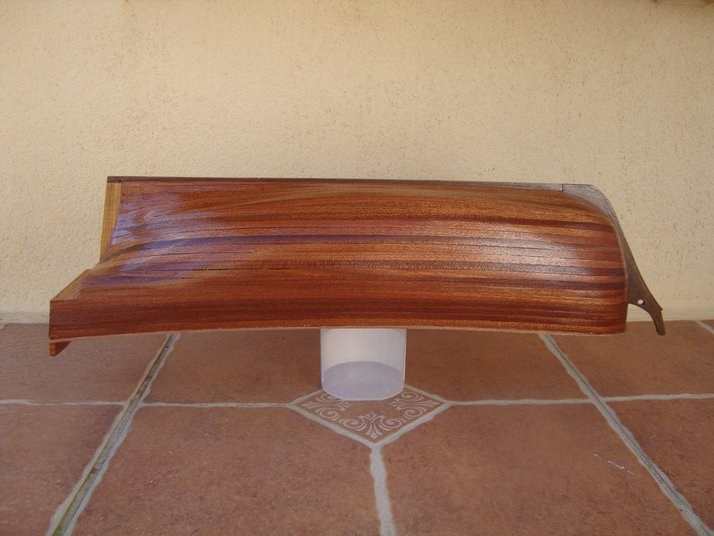

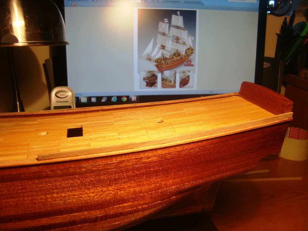

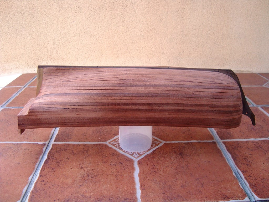

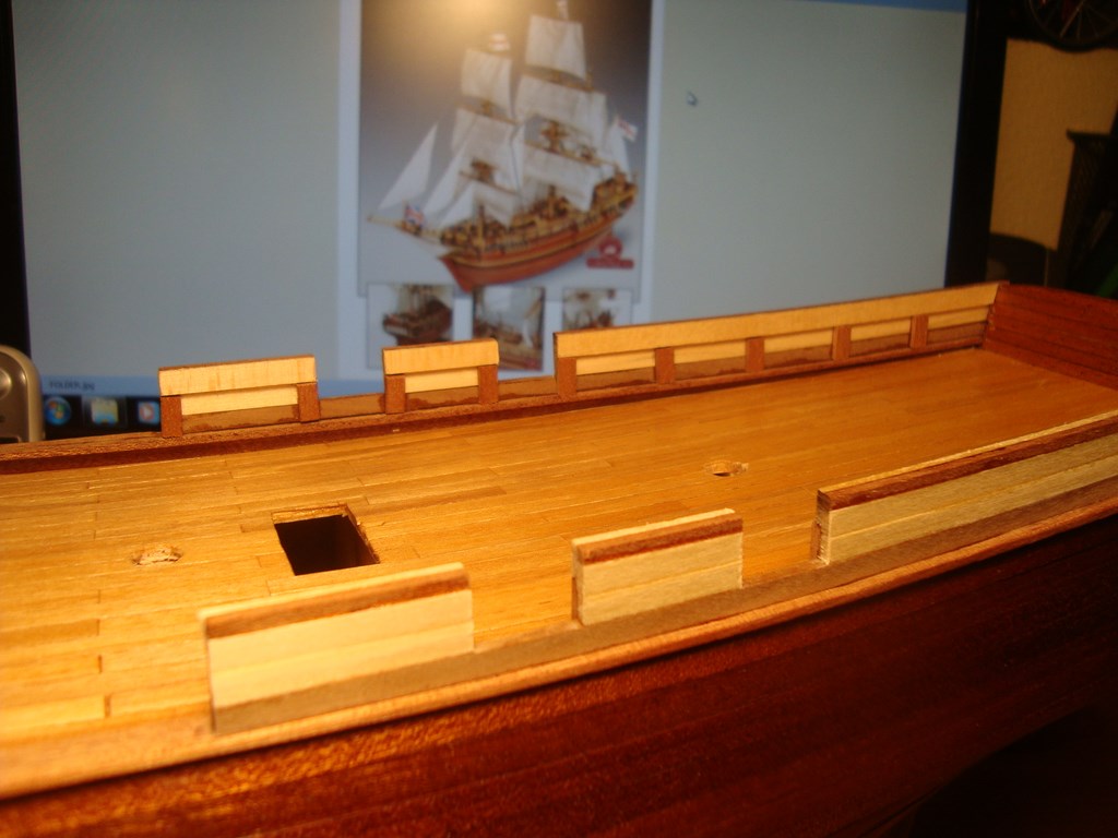

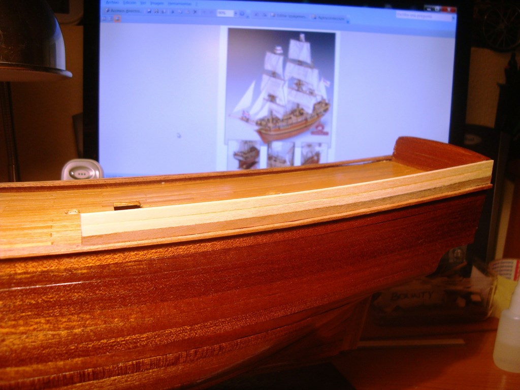

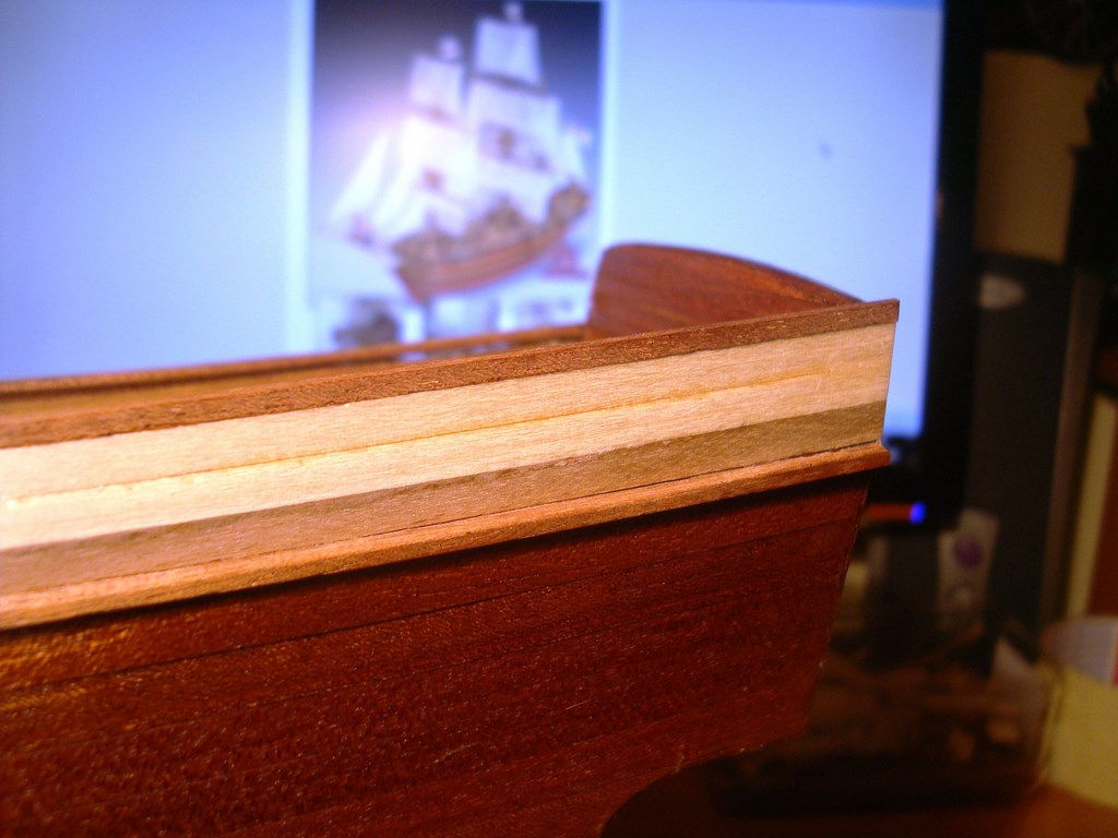

Re: HSM BOUNTY 1:50 (Constructo).
Saludo de nuevo a tod@s.
Dar las gracias a por las visitas, y a cjmoreno y Llaut Mallorquin por los comentarios y el enlace. Tomare buena nota para futuras embarcaciones.

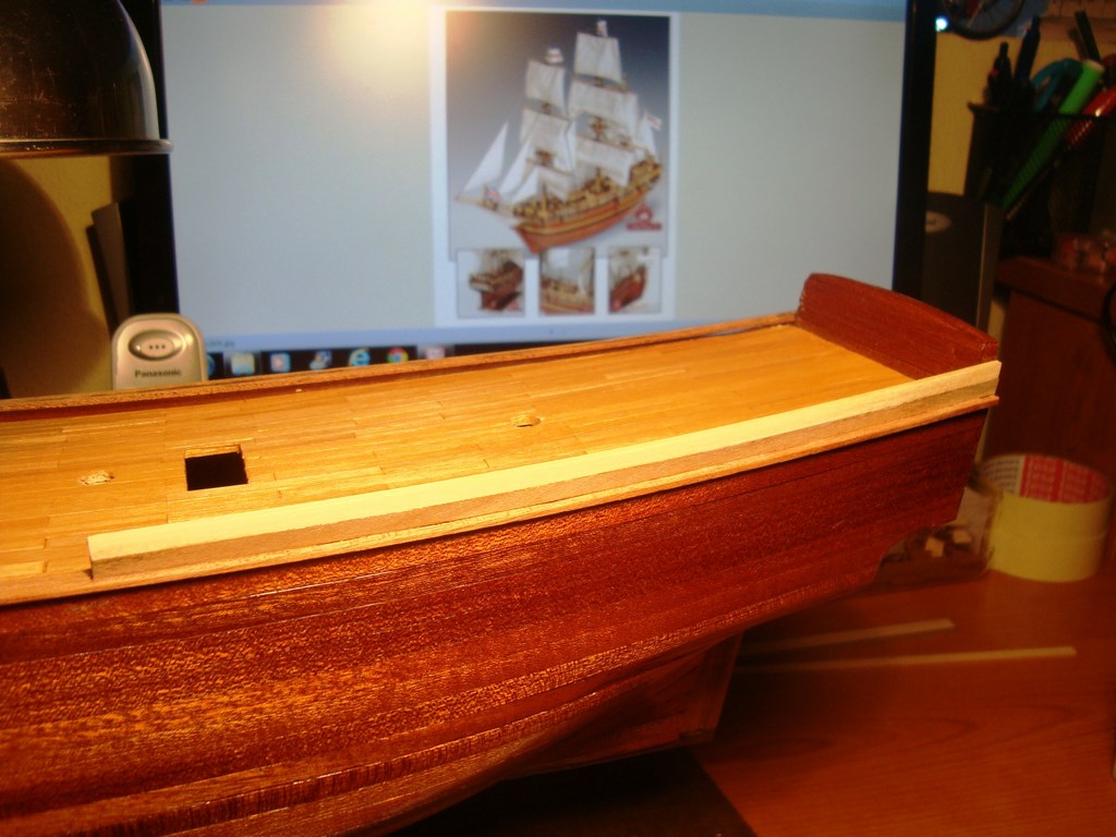

Nueva serie de fotos de los avances, los defectos, ....

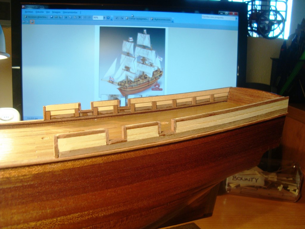

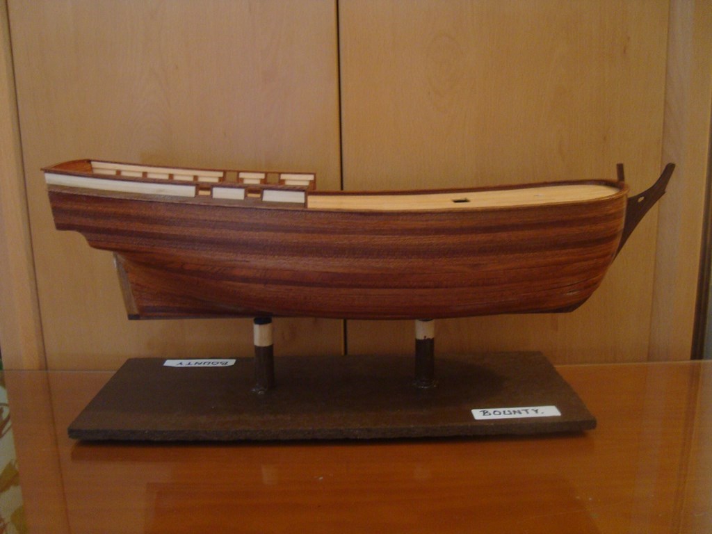

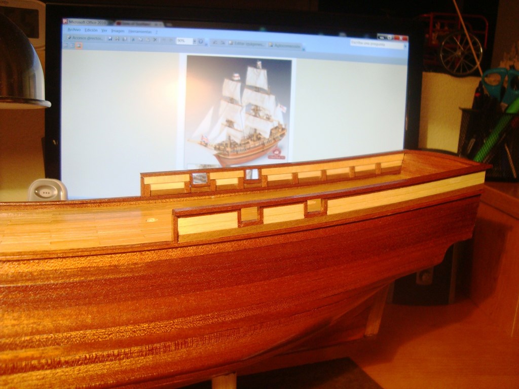

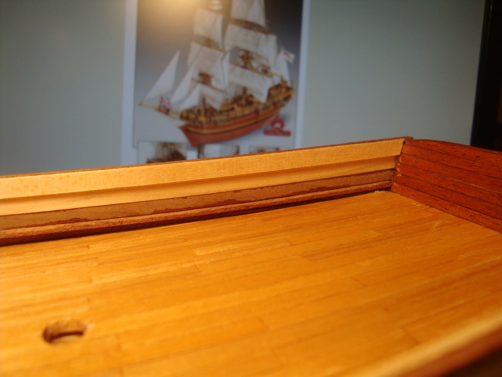

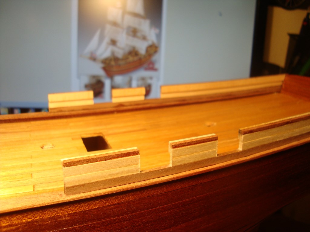

Finalmente la decision fue no poner el segundo forro. La lija, la masilla de sapeli y el barniz me ayudaron a decidir que el esfuerzo de colocar las tracas no merecia ser tapado. Continuamos con la "tapa de regala"... Amuradas.... Oberturas de las troneras... Colocacion de los barraganetes... Marcos interiores, tapas de regala y una manita de barniz Continuara.....

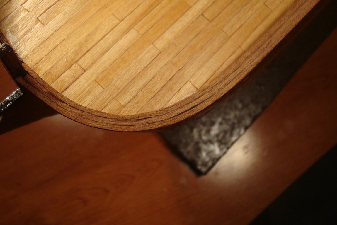

Gracias a Manuel y a Carlos por sus comentarios.

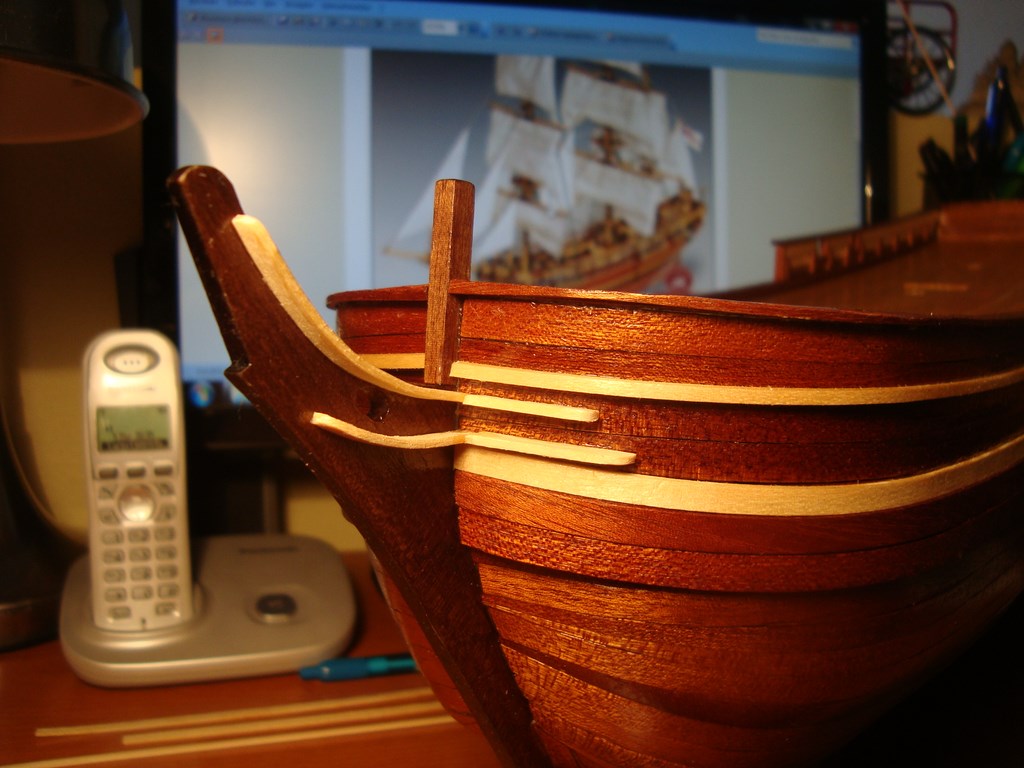

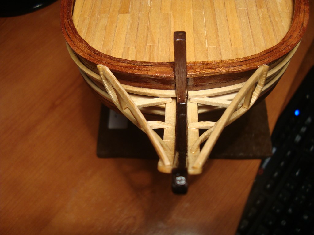

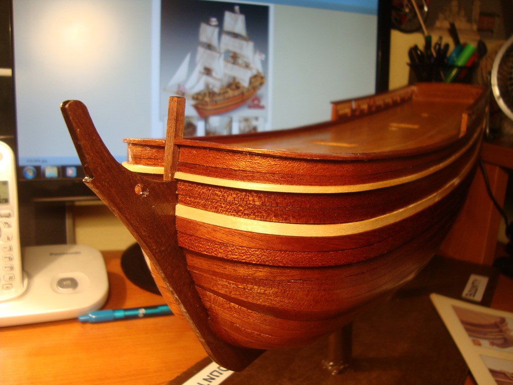

Os dejo otra serie de fotos de los avances. Poco a poco va tomando forma y luce mas la dedicacion.

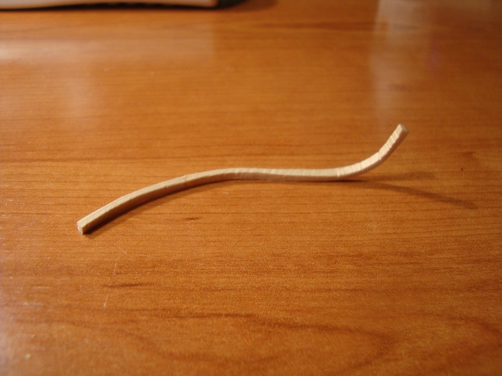

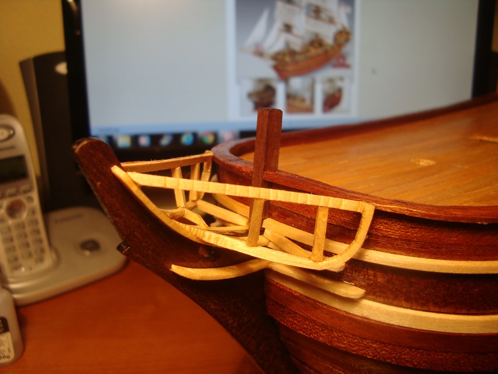

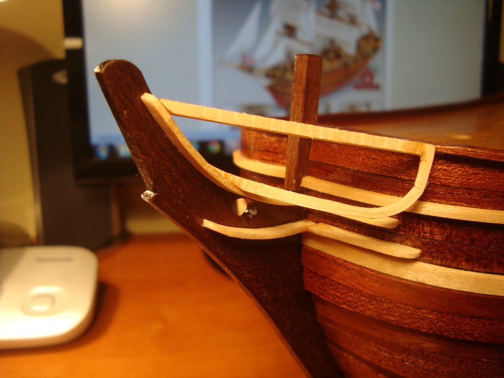

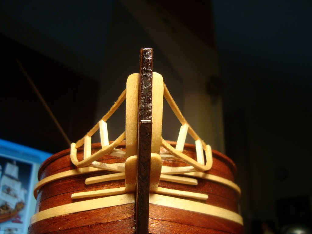

Asi dejamos el casco... Y el resultado despues de colocar: cintones, galones,... Vamos con la proa: ramas, brazales, remates... Si doblar las tracas fue "divertido", doblar los brazales ha sido....
El resultado.
Continuamos.
!!! CONTINUAMOS !!! ... sin prisa, pero sin pausa (o eso intentaremos
muy buen trabajo, tomo asiento y sigo tus pasos, mis felicitaciones
- Mensajes: 758
- Ubicación: Santander

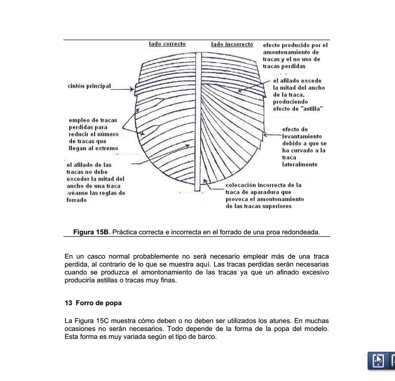

Es raro que entre tantas felicitaciones nadie te haya comentado que nunca las tracas terminaban con forma de cuchillo.
No te molestes. Te lo digo por si piensas seguir haciendo modelos.
Aquí mismo hay un pdf con las instrucciones para un correcto forrado.
Luis
Luis
- Mensajes: 758
A esto me refería.
Aquí tienes el enlace:
http://www.modelismonaval.com/magazine/ ... de-cascos-" onclick="window.open(this.href);return false;
- javitomarbella
- Mensajes: 172
- Registrado: Mié Mar 28, 2012 11:31 pm
- Ubicación: Marbella - España

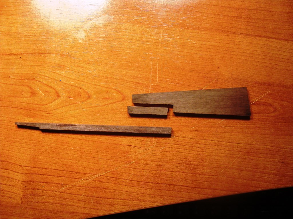

Saludos de nuevo.losdelgoya escribió:Es raro que entre tantas felicitaciones nadie te haya comentado que nunca las tracas terminaban con forma de cuchillo.
Luis
Por supuesto que no me molestan los buenos consejos, y mucho menos cuando se dan con la idea de ayudar a mejorar. De todos modos, creo que el casco ha quedado bonito, quizás no todo lo correcto que debería, pero bonito si (que voy a decir si es mio

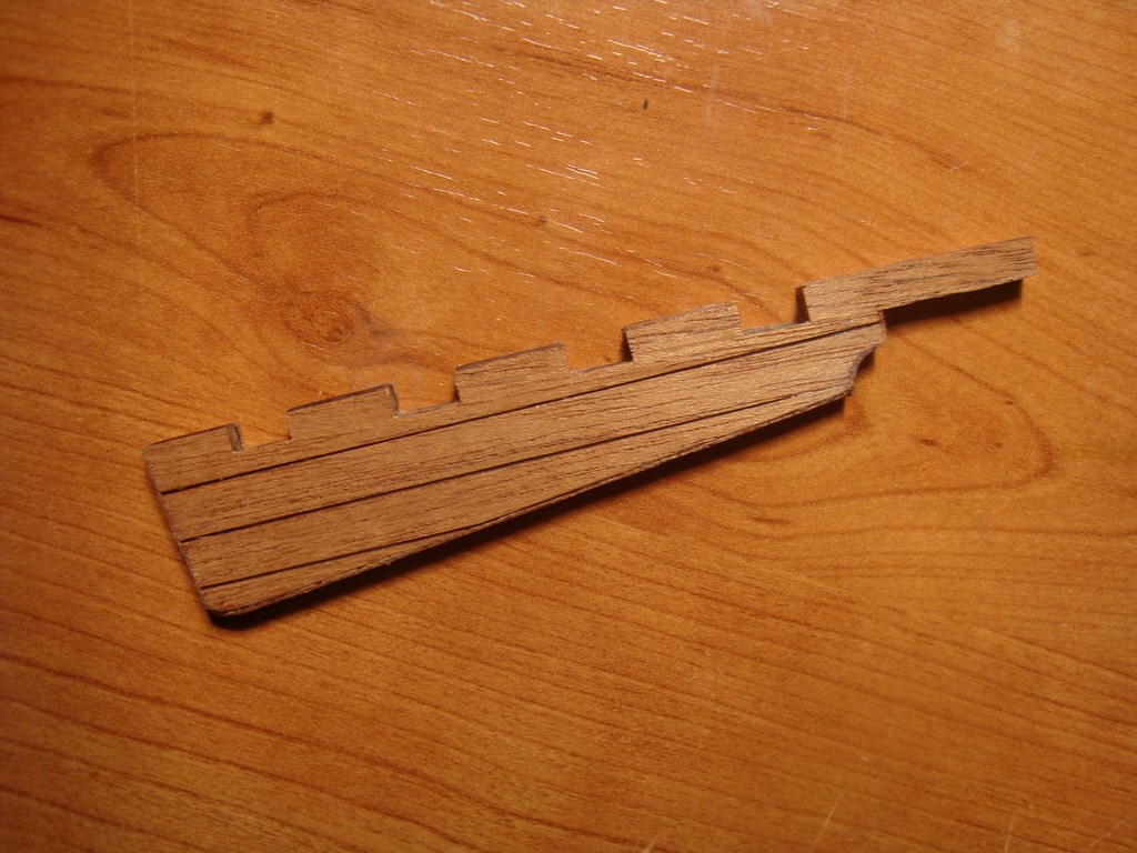

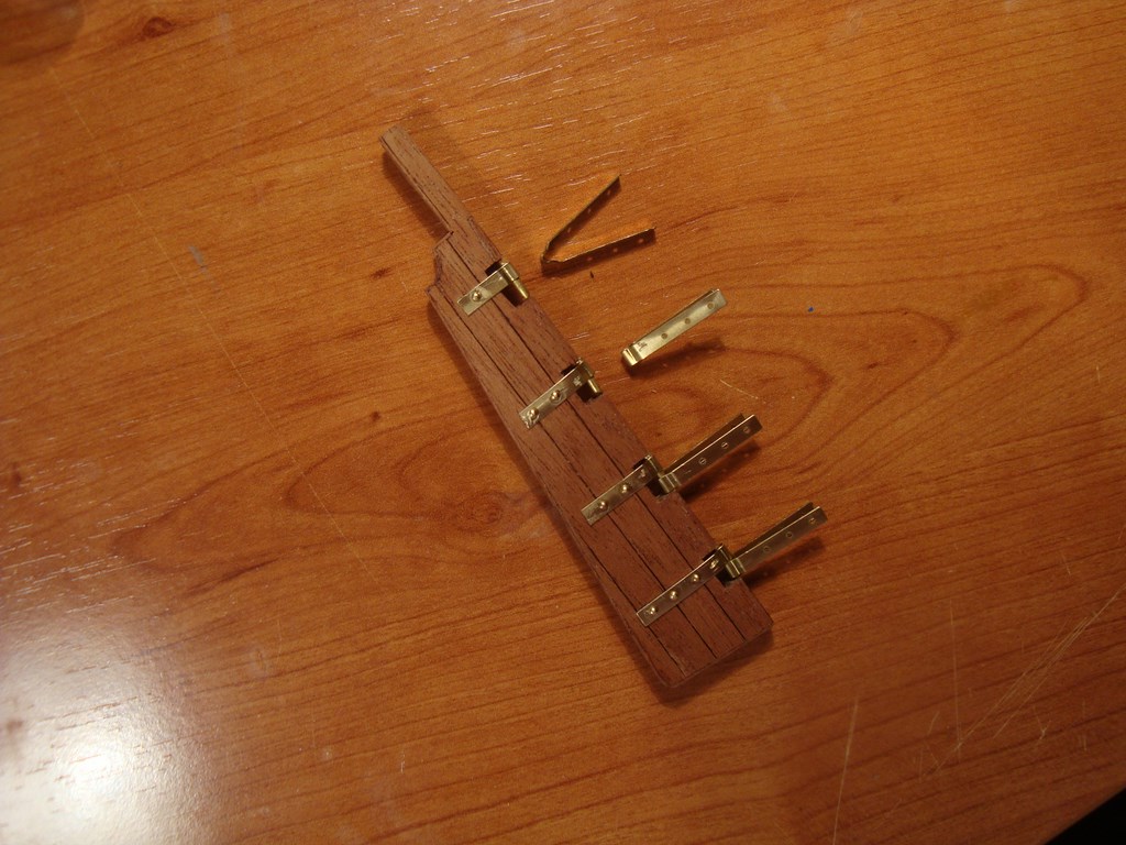

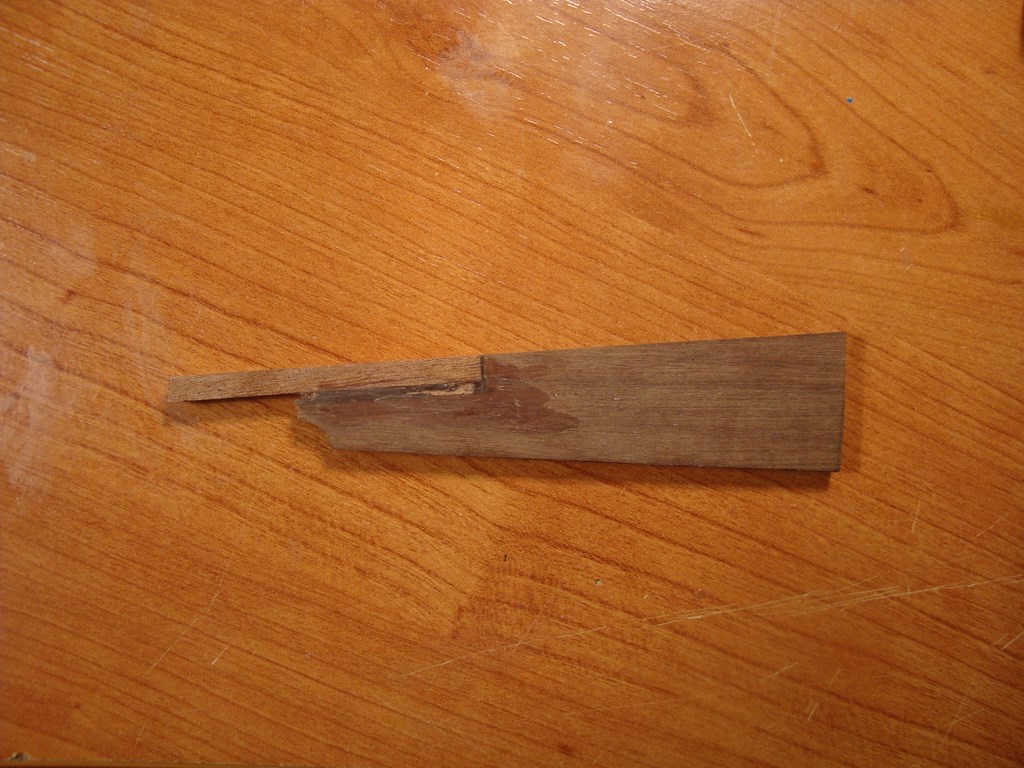

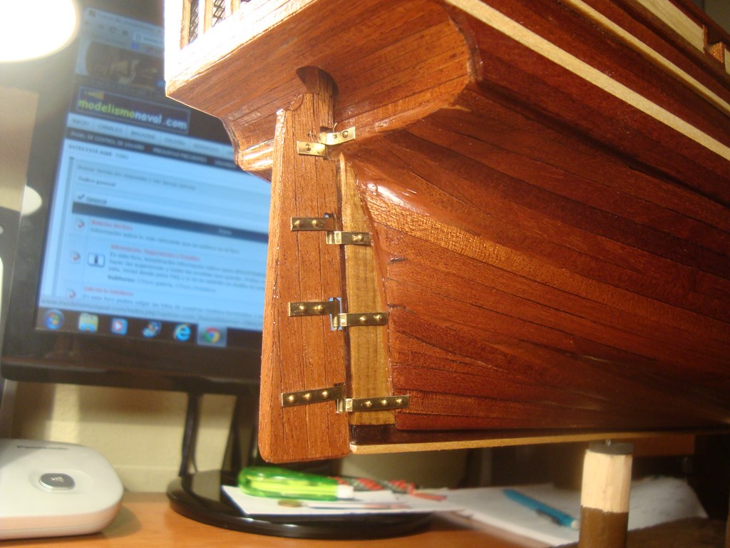

Os dejo una fotos del timón. Si, esa pequeña pieza de popa que ha dado mucha mas guerra de la esperada. Continuamos.....
