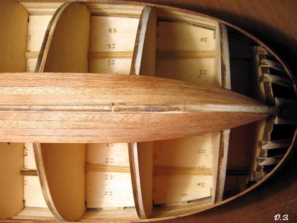

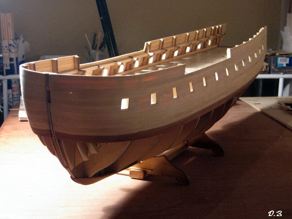

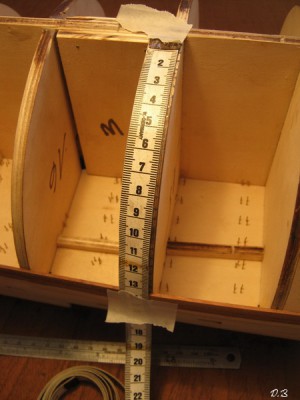

Hola todos

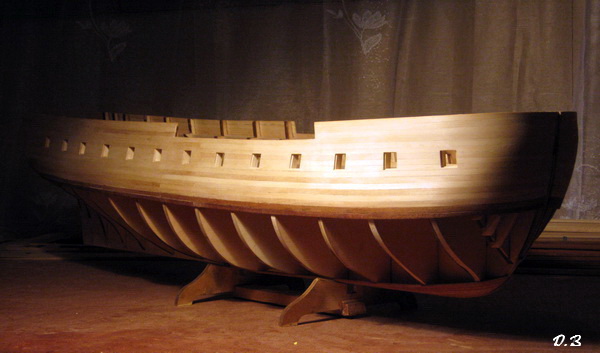

Forrado de las obras vivas
Colocacion de las 2 primeras tracas ( sin afilarlas ) Afilado de tablas : Estudio de la forma y dimensiones de cada una de las tablas de modo que puede ajustarse en contra de la tabla anterior.
Nombre de tablas ( 27 ) Afilar 110:27 = 4,1 en punta .. afilado 0.90 mm Pronto
Forrado del casco
Feliz dia para todos
Pura Vida
@+Dominique
Forrado del casco
Pura Vida
@+Dominique

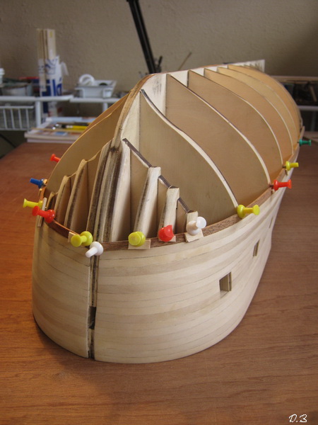

- Mensajes: 2465
Hola Banton.
Me gusta mucho ese trabajo tuyo y sobre todo que haya buen método y estudio en el forrado.
Lo del forro "a la holandesa" como que no.
Saludos y qué envidia de fotografías

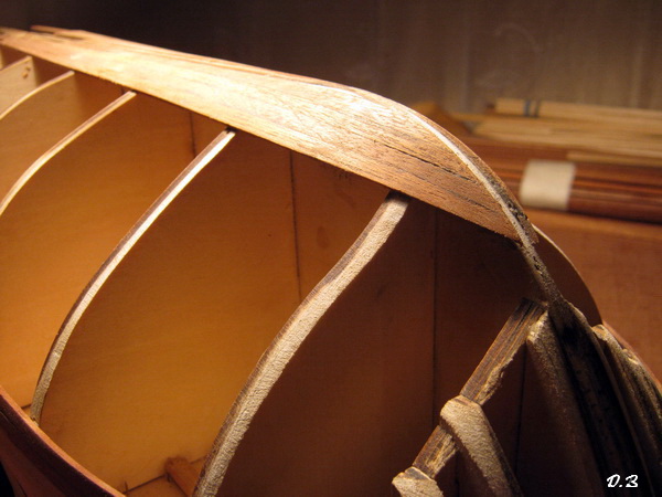

- Mensajes: 2465
Suelo afilar SOLAMENTE un lado de las tracas.
De la mitad de la cuaderna hacia arriba, afilo el canto inferior de la traca (parte negra) y luego la obligo a que se pegue a la de encima.
De la mitad inferior de la cuaderna hacia abajo, lo contrario.
A mí me funciona; eso sí, nunca afilar más de la mitad de la traca.
Con esto, casi es inapreciable el "efecto tingladillo" y con una buena lijada, queda perfecto.
La traca de la línea media, la afilo por los dos lados
Es mucho mejor afilar los dos cantos y no obligar las tracas, pero es el doble de trabajo.

Llaut Mallorquin escribió:Hola Banton.
Hola Llaut
Gracias por el interes y pues con tus consejos y mis dedos vamos a ver como resolveremos el asunto
Gracias tambien por el dibujo de sumo importancia en este caso
Nos vemos
Pura Vida
@+Dominique

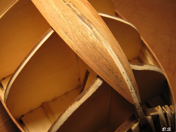

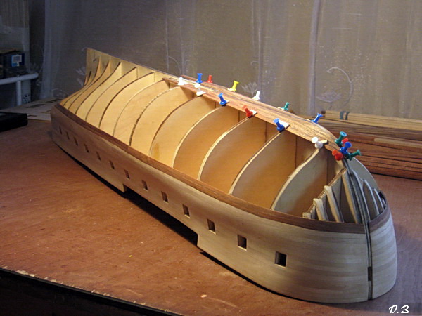

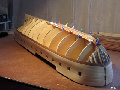

Hola todos

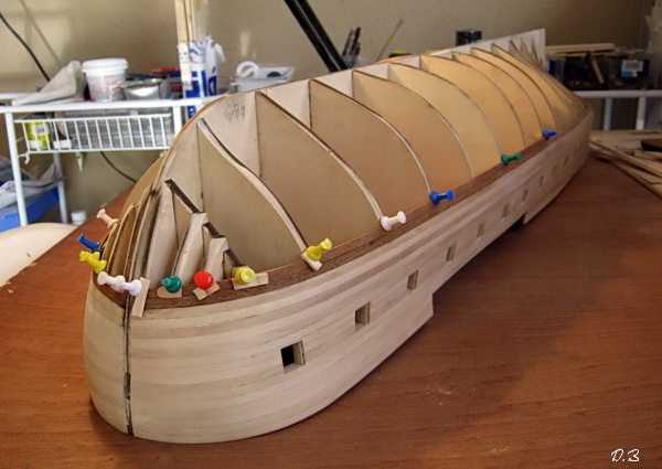

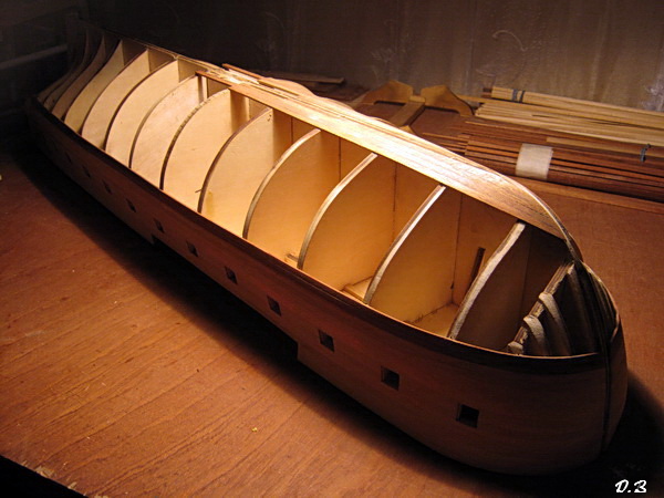

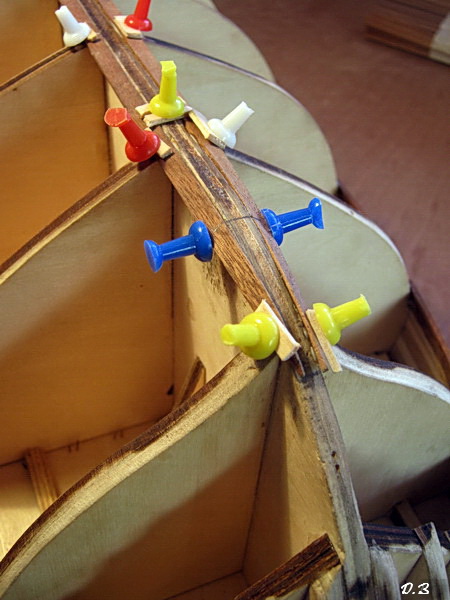

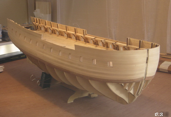

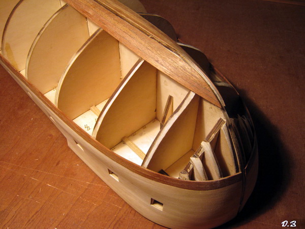

Forrado del casco - obras vivas ( 1era parte )
Empezando por el lado de la falza quilla
Continuara
Pura Vida
@+Dominique
Continuara
Pura Vida
@+Dominique
