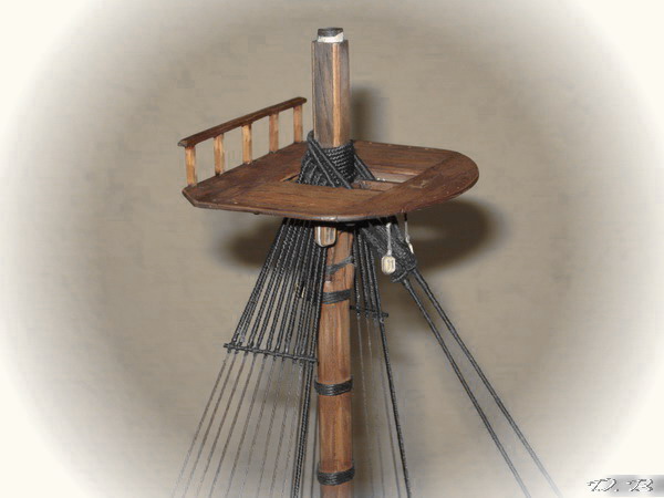

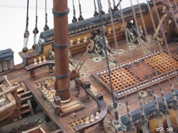

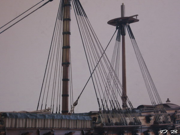

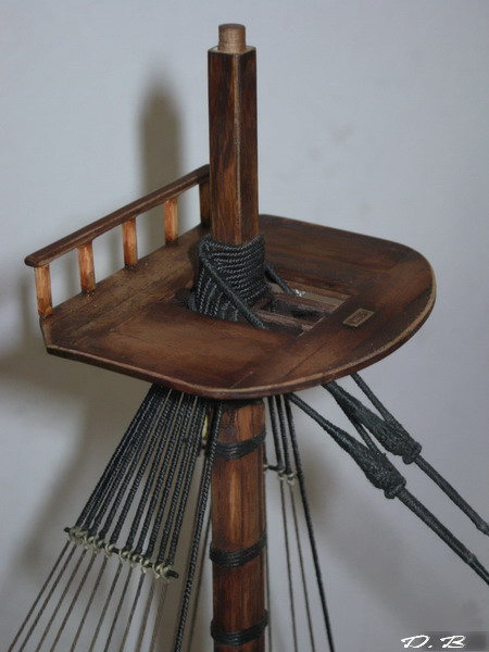

Hola todos

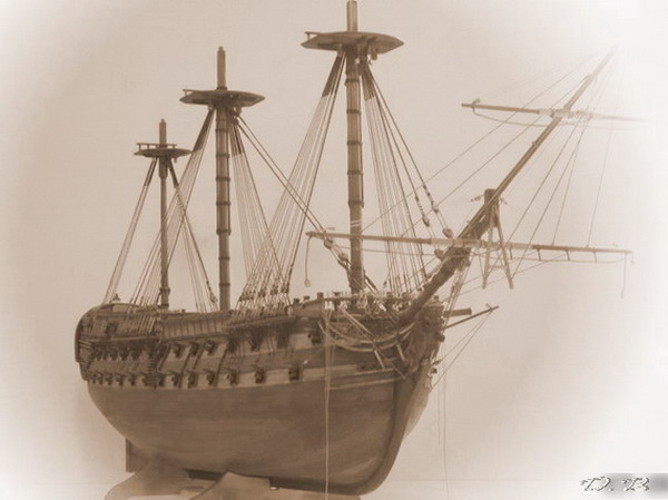

Realizacion / colocacion del estay de Mesana
Las fotos :
Pronto :
Flechastes
Feliz dia para todos
Pura Vida
@+Dominique

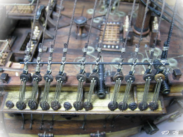

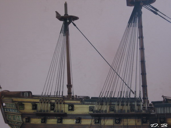

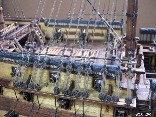

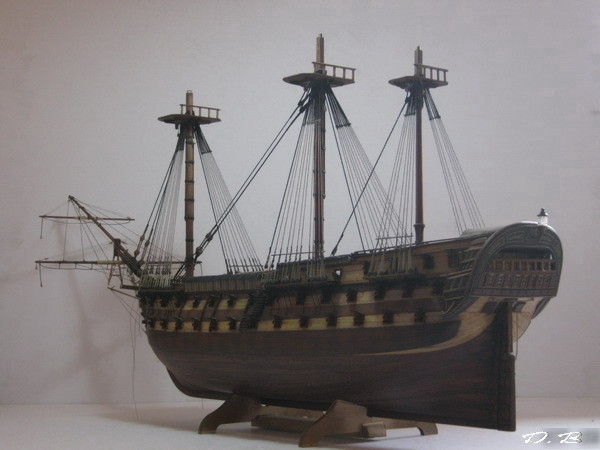

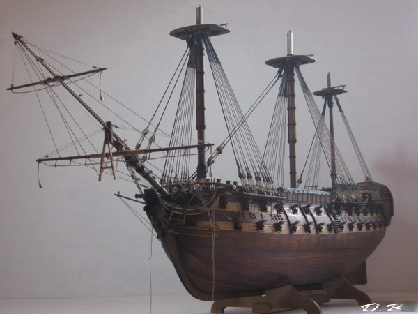

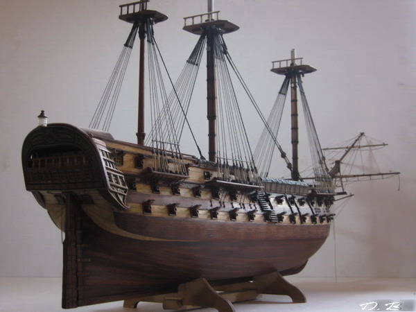

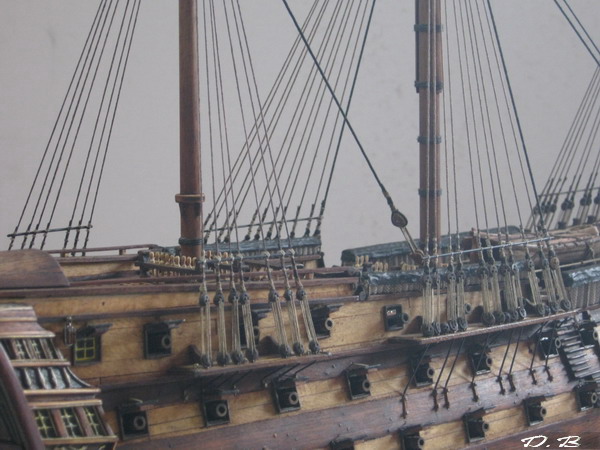

Hola todos

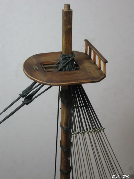

Avance de la semana :
Jarcia Firme
Gardajarcia
nota : poco de 74 cañones españoles lo tenian .
Feliz final de semana para todos
Pura Vida
Dominique
Jarcia Firme
Gardajarcia
Pura Vida
Dominique
Última edición por banton el Mar Ene 21, 2014 9:09 pm, editado 3 veces en total.

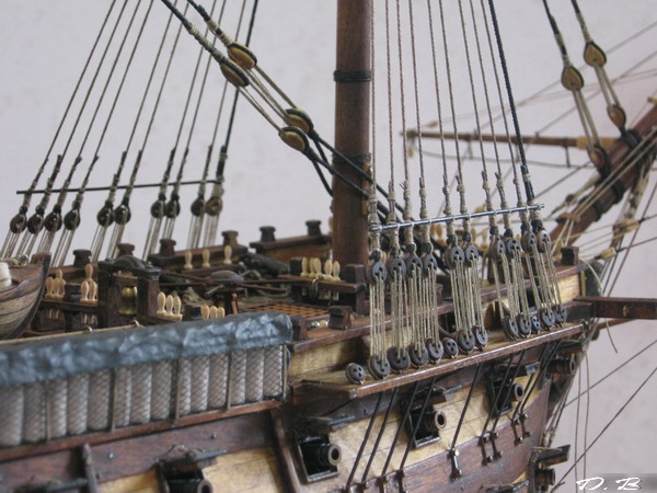

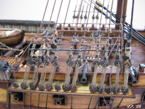

Re: San Juan Nepomuceno 1/90 ( paso a paso )

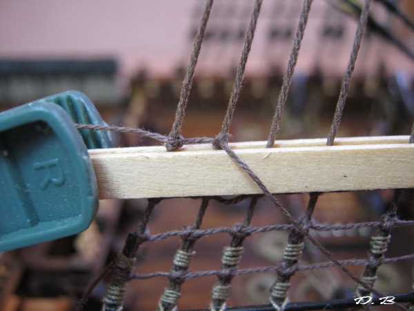

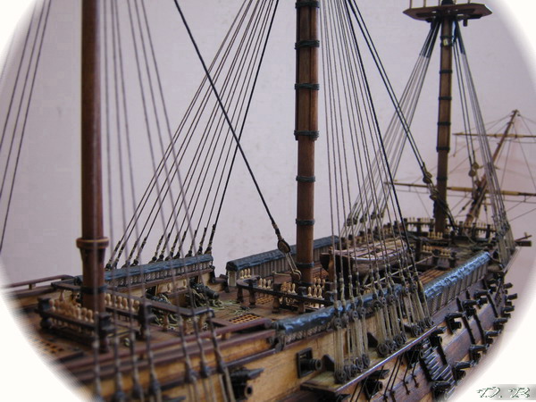

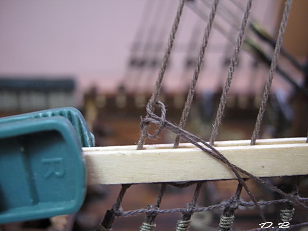

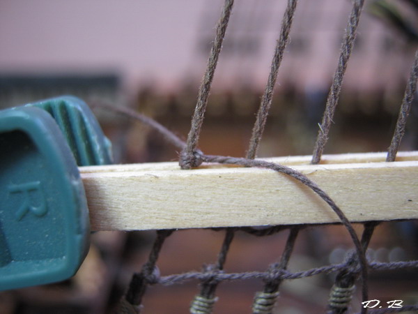

Hola todos

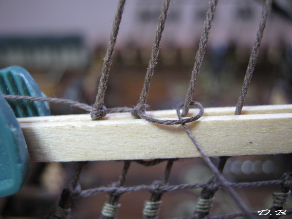

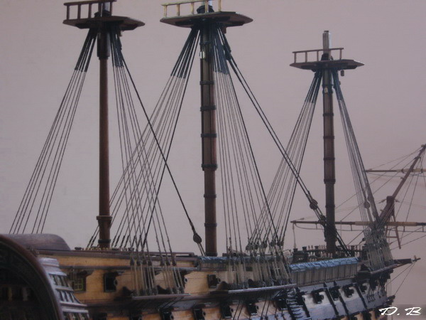

Avance del dia
Montaje de la barra metalica para posteriormente atar los obenques y vigotas de cofa .
Vista general antes poner los flechastes
Pronto :
Flechastes de los obenques ( mastil de Trinquete )
Pura Vida
Dominique
Avance del dia
Pronto :
Pura Vida
Dominique
Última edición por banton el Mar Ene 21, 2014 9:15 pm, editado 2 veces en total.
Dicha barra no tiene que llegar hasta el primer obenque Dominique? lo digo porque yo estoy tambien en este paso (aun no la he puesto) y creo que si deberia llegar hasta donde comento, en cualquier caso, la calidad es la de siempre, para quitarse el sombrero!
Un abrazo!
Un abrazo!
- banton
- Mensajes: 1501
Hola Ricardoqaz_666 escribió:Dicha barra no tiene que llegar hasta el primer obenque Dominique? lo digo porque yo estoy tambien en este paso (aun no la he puesto) y creo que si deberia llegar hasta donde comento, en cualquier caso, la calidad es la de siempre, para quitarse el sombrero!
Un abrazo!
las barras no son atadas en los 2 primeros obenques puesto que sus vigotas arreglan la tension de todo el conjunto debido al efuerzo de la vela o del desgaste .
Estos 2 obenques forrados al principio usaban una vigota rectangular de 3 o 4 orificios especificos para dicho uso .
Pura Vida
Un fuerte abrazo
Dominique
Última edición por banton el Mar Ene 21, 2014 9:15 pm, editado 1 vez en total.

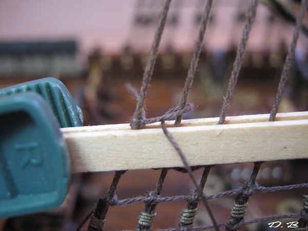

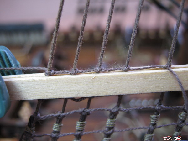

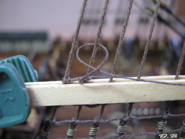

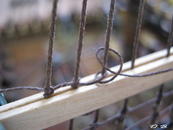

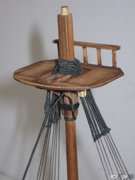

Hola amigos

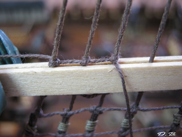

Flechastes de los obenques del Trinquete :
Realización : ( nudo ballestrinque .)
1/ extremidad izquierda del ultimo obenque ejecutar una ligada de acollador.
2/ Atar
3/ luego : 1era vuelta :extremidad del cabo cabeza por abajo
4/Segunda vuelta :extremidad el cabo saliendo por adentro cabeza por arriba
5/ Atar
6/ Idem :cabeza por abajo
7/ Idem : cabeza saliendo por adentro y por arriba
8/ Atar
Terminar la operación hasta llegar al segundo obenque, finalizar con una ligada de acollador
Terminar cortando los sobres de cabos agregando una punta de cilicone sobre cada nudo.

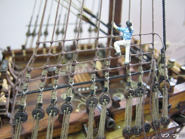

Prueba con figurina
Ancho de los flechastes = 4mm x 1/90 = 360mm a lo real .
Altura promedio de los marineros = 1.60mts .
Tamaño de la figurina = 2cmx1/90= 1.80mts ( ligeramente mas alta )
Las proporciones parecen ser correctas pues la distancia de los flechastes cambian de 13 à 14 pulgadas o sea 352 à 379mm. ( J. Boudriot V74, III.) y tienen como maximo 380 à 400 mm ( Mondfeld !!! )
Pronto :
Seguiendo y finalizando la operación
Pura Vida
Dominique
2/ Atar
5/ Atar
8/ Atar
Prueba con figurina
Pronto :
Pura Vida
Dominique
Última edición por banton el Mar Ene 21, 2014 9:21 pm, editado 2 veces en total.

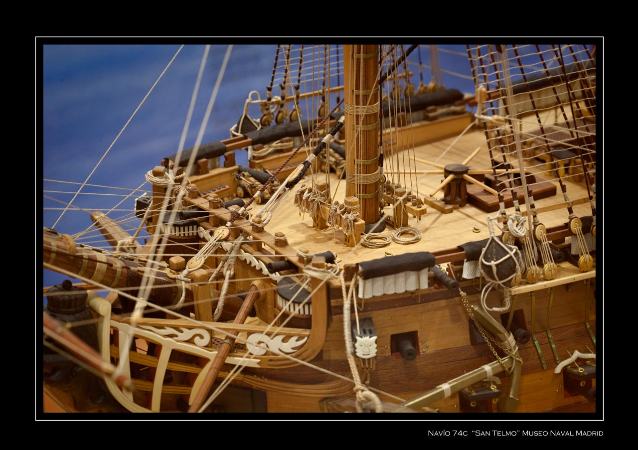

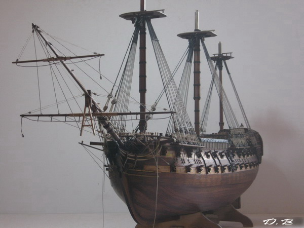

Buenas Dominique, por lo que parece hay varias formas de interpretar cada detalle (como nos pasa siempre, verdad?) te adjunto una foto que tome en el Museo Naval de Madrid la ultima vez que estuve allí en Diciembre...
Corresponde al Navio San Telmo, un Romero Landa, contemporáneo (1788) de nuestros modelos.. Asi lo hice yo en mi Montañes. (puedes comprobar que si que llega hasta el primer obenque...)
Es mas, todos los flechastes en los tres palos tambien llegan hasta ese primer obenque...
Recibe un fuerte abrazo!
