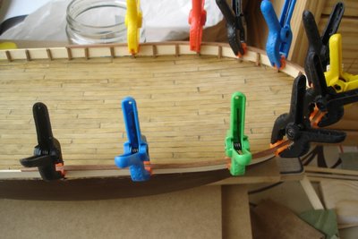

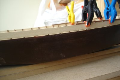

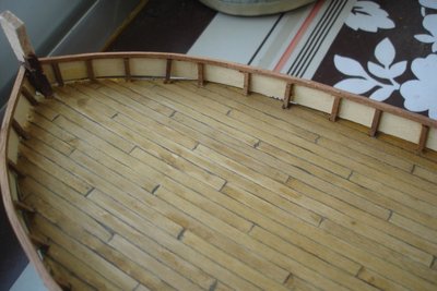

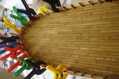

Hola compañero de fatigas.
Los barraganetes de popa, da la impresion en la foto que tienen todos la misma inclinación, si es así, corrigelo, porque las tracas de las amuras tienen que ir poniendose rectas hasta tener la misma inclinacion que las que vienen de proa.
Ademas creo que hay tres o cuatro por costado (no recuerdo ahora mismo) que son mucho mas altas y gruesas que forman los puntales de la cubierta de botes.

Re: Hidria II 50 cm eslora, estático, aljibe.

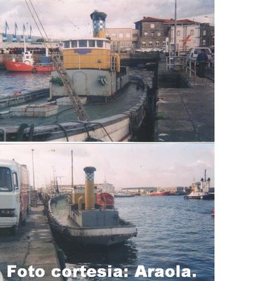

Muchas gracias por la advertencia, en realidad tenía algo previsto y entre los barragantes de popa que hacen la forma inclinada y los demás he dejado un espacio para colocarlos más tarde, los que me dices más grandes para los botes, en un principio no quería hacerlos porque tengo pensado hacer el Hidra envejecido y oxidado como en esta foto que tan amablemente nos has dejado.
Espero no ir mal encaminado, lo que pasa es que cuando se va avanzando hasta que no se van dando los retoques para refinar no se aprecia lo que uno quiere mostrar.

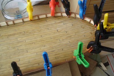

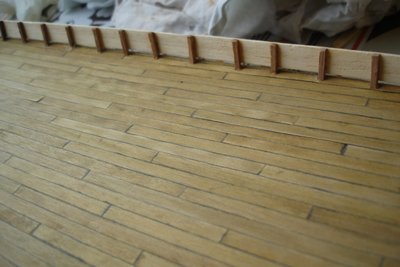

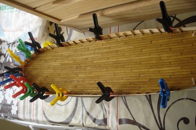

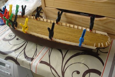

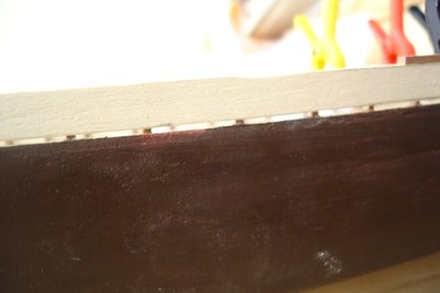

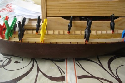

Ya montado los barraganetes y las amuras ahora toca refinar y colocar las tapas de regala y el cintón.
Muy buenos avances las amuradas se ven pero que muy bien y poco refinado vas a tener que hacer un saludo

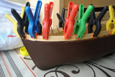

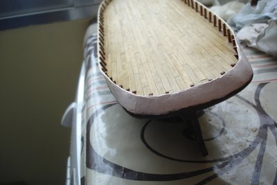

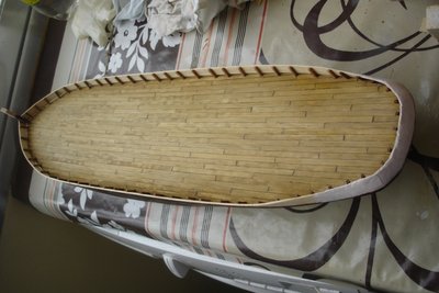

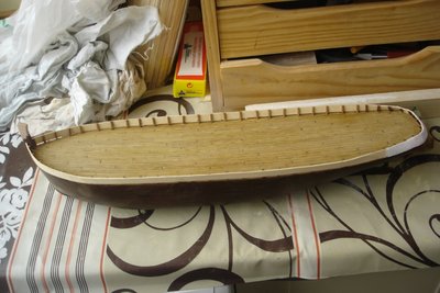

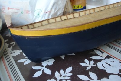

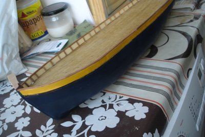

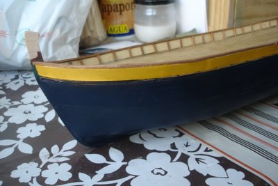

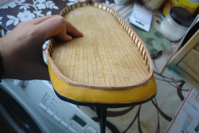

Seguimos hacia delante, muestro la tapa de regala montada y el color del casco, sé que la amura va en blanco pero he decidido darle este color para que vaya ha juego con la cábina de pilotaje, todo esto irá envejecido por lo que el color no es el definitivo.
