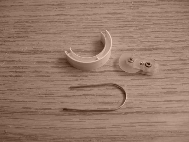

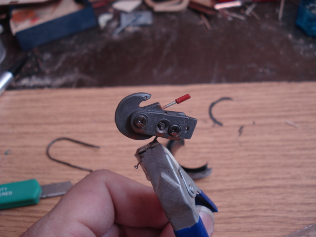

Seguimos con los cambios: el gancho de arrastre, viene en el kit de una pieza y fea, la he sustituido por varias dandole funcionalidad, he utilizado 1/2 cilindro de una cinta adhesiva, un semicirculo como guia y con metacrilato el gancho, a este ultimo primero le he dado una imprimación y le he envejecido lo justo.

Gancho terminado

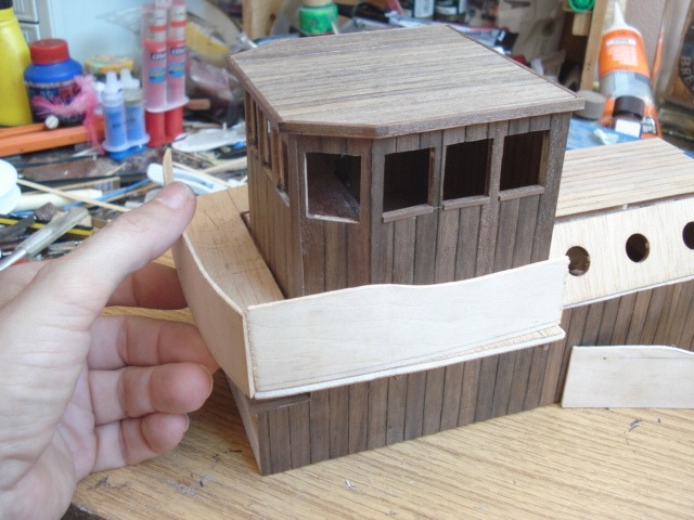

Forrado de la cabina con madera, doy con grafito para matizar y en los bordes.

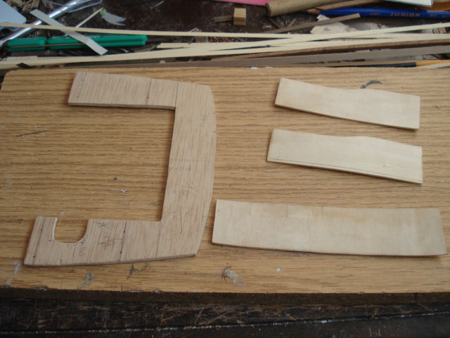

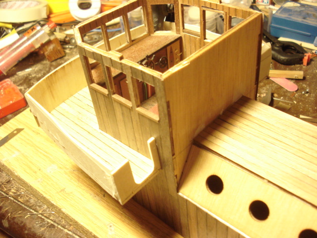

Continuo con las piezas que van a formar la cubierta del puente de gobierno, la base es contrachapado de 4mm. y los laterales del mismo material y 1 1/2 mm.

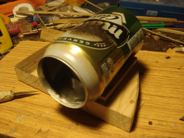

Para doblar los laterales utilizo mi variación del tarro hot, en mi caso el Mahou-hot , después de saborearla, en mi opinión la mejor cerveza del mundo

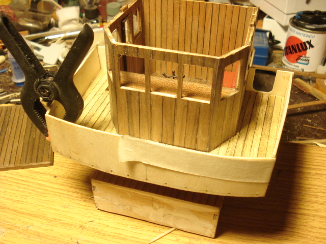

Presentación de la base, el conjunto está practicamente forrado

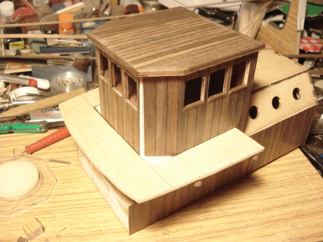

Base fijada y presentación laterales, estan ajustados, proxima operación el pegado, con epoxi de 2 componentes

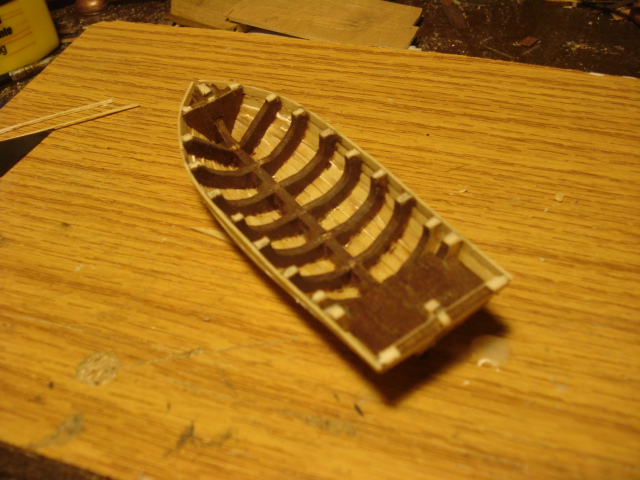

Bueno... poco a poco,mas variaciones, en un principio pensaba en hacer un bote diferente y de hecho lo llegue a hacer, pero no a acabaron de converncerme y me decidi por los del kit con variacionesgerardo navarro escribió:huf, que buena pinta va tomando...

Bote del kit, como variación he pintado las cuadernas y la he simulado un motor en la popa, le he forrado con estaño pavonado, queda la helice y el tubo de escape.
