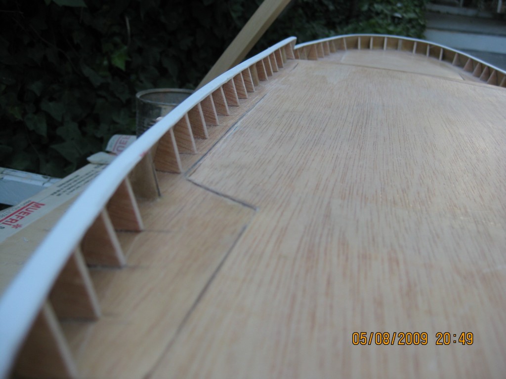

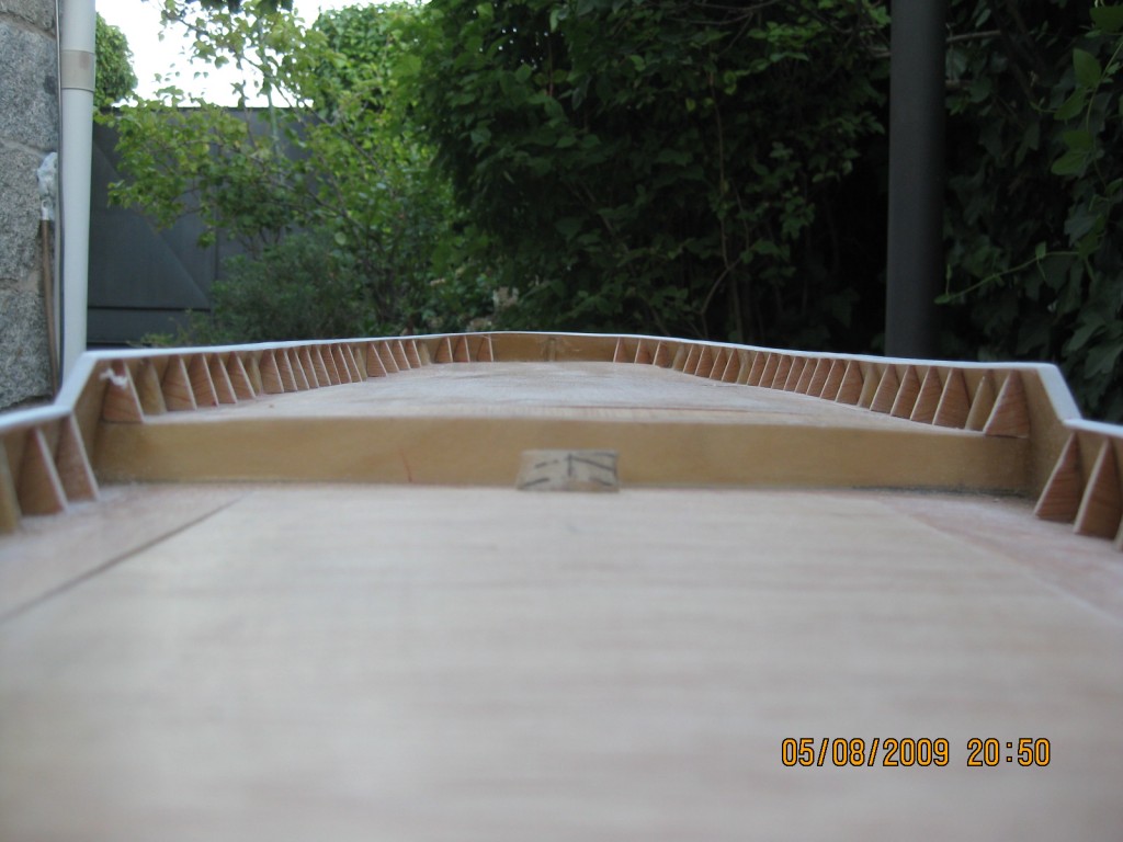

En la foto 2 aparte de la tapa de regala se puede apreciar las protecciones para empujar a otros barcos. El siguiente paso será la construcción de los timones. Chao.

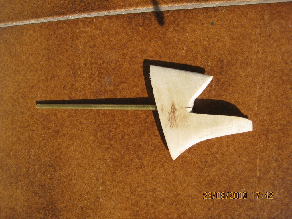

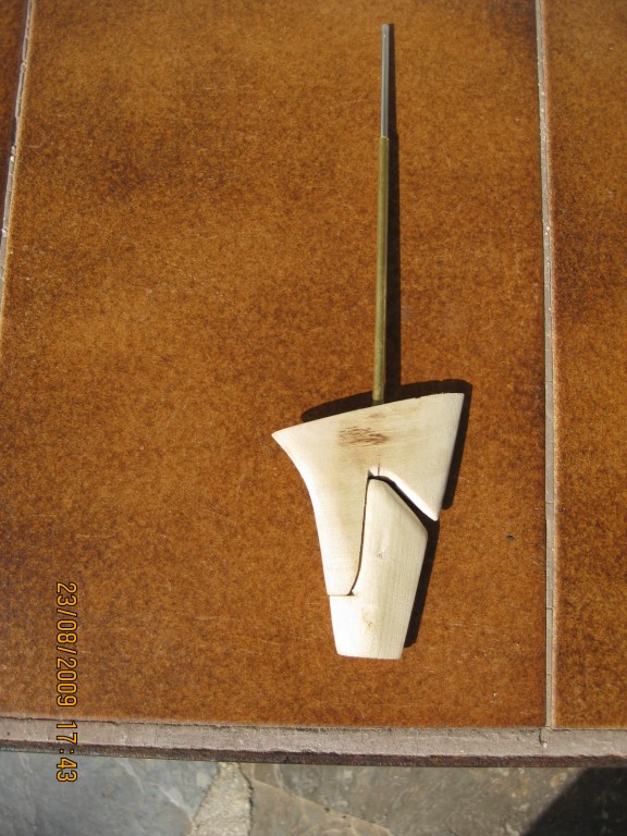

Hola compañeros, ya tengo hecho uno de los timones aqui os dejo las fotos de la construcción:
Foto 1:
Foto 1:
- luis0027
- Mensajes: 413
Re: ROMPEHIELOS ALE

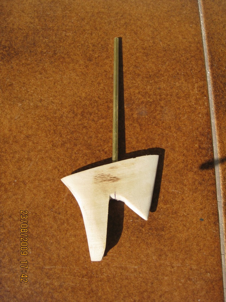

a continuacion os mando la foto al derecho que no me he dado cuenta de que estaba girada
- luis0027
- Mensajes: 413
Re: ROMPEHIELOS ALE

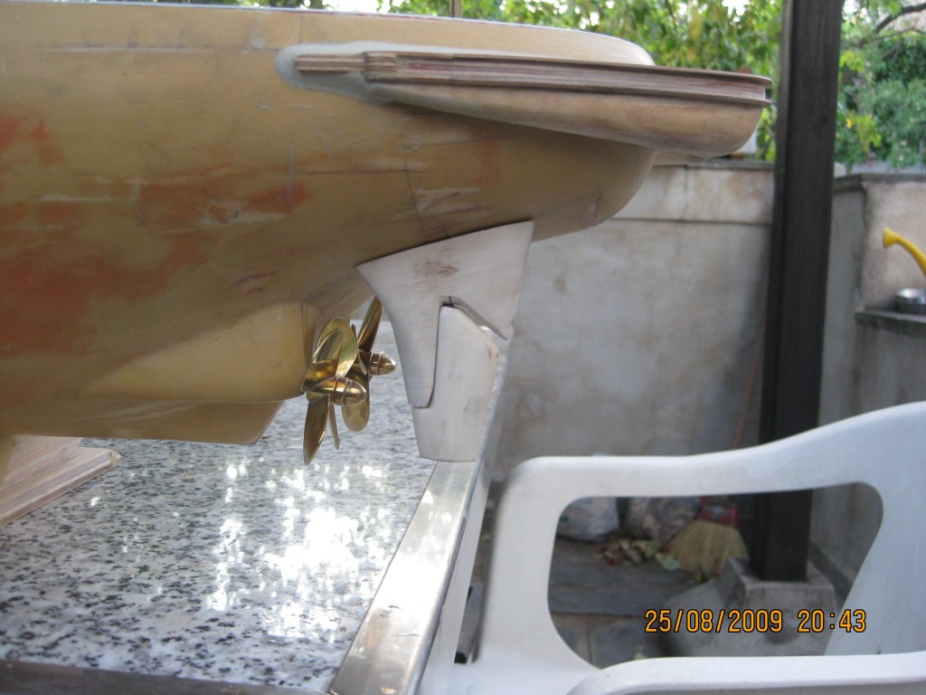

La construcción de dicho timón es de madera de chopo, en un principio lo construí en madera de roble y después de haya, pero hubo un problema; se rompía por la beta de la madera. La solución fue esa construirlo en madera de chopo , que aunque no es igual de dura , no tiene beta(y por lo tanto no se rompe) y la verdad es que estoy bastante satisfecho con la resistencia de esta madera.

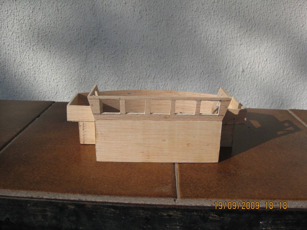

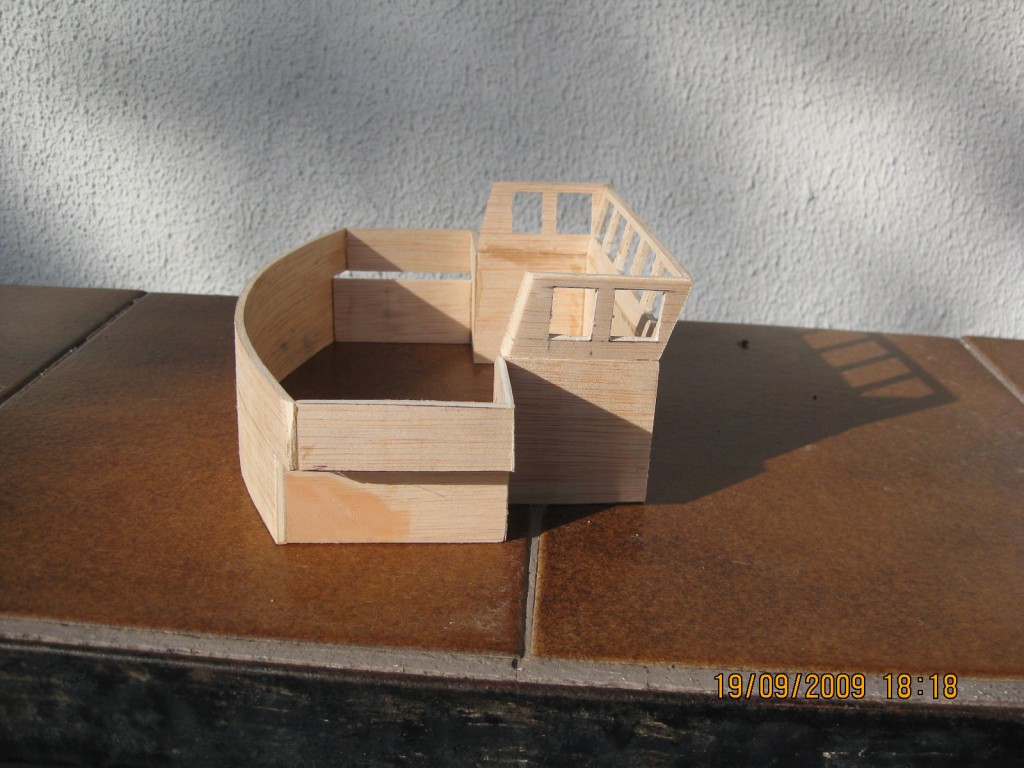

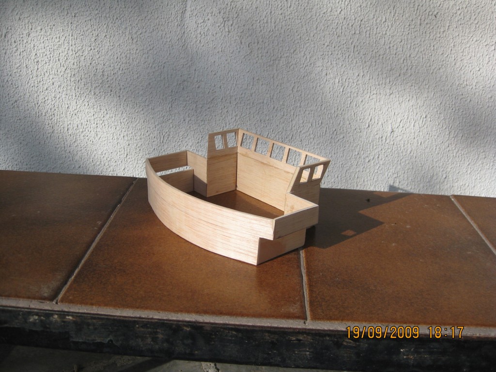

Despúes del paron he seguido con la construcción, aqui a acontinuación podeís ver el comienzo de la construcción de las superestructuras, he comenzado por la construcción de l puente de mado.
Ahi van las fotos Saludos cordiales.
