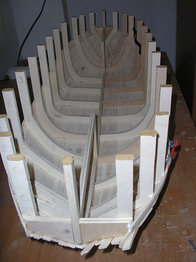

Re: Construccion Remolcador REKUM
Bueno amigos, ya he terminado de forrar el casco. Ahora estoy acabando el interior antes de ponerle la resina tanto por dentro como por fuera
- Vista exterior
- 24.jpg (33.16 KiB) Visto 7821 veces
- Vista exterior
- 25.jpg (32.32 KiB) Visto 7821 veces
- Coloco este regle para sacar la línea de la cubierta
- 26.jpg (33.49 KiB) Visto 7821 veces
- En un trozo de carton hago la raya
- 27.jpg (21.64 KiB) Visto 7821 veces
- Resultado
- 28.jpg (16.72 KiB) Visto 7821 veces
- Utilizo los sobrantes para hacerlos, os recuerdo que esta forma de hacerlo es solo por ahorrar madera
- 29.jpg (25.31 KiB) Visto 7821 veces
- 30.jpg (26.53 KiB) Visto 7821 veces
- Eso si en maquinaria lo que haga falta,jeje.
Super maquina de precisión comprada en ebay, me costo cuatro perras y va de cine. - 31.jpg (28.56 KiB) Visto 7821 veces
- 32.jpg (29.72 KiB) Visto 7821 veces
