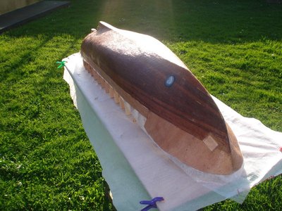

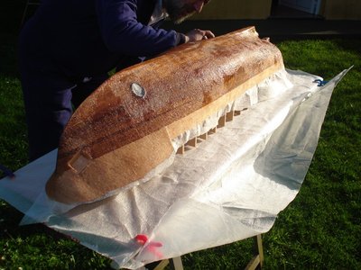

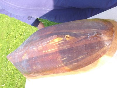

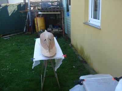

Ahora os pongo la fase de la fibra de vidrio, al acabar, no hizo falta lijar nada, solamente pasta de dos componentes de carrocero y ahora si lija y listo.
Las fotos hablan por sí solas, pero si alguien quiere hacer alguna pregunta, que la haga.

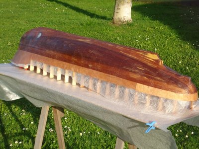

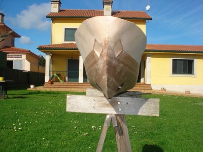

Alguna mas con el resultado.

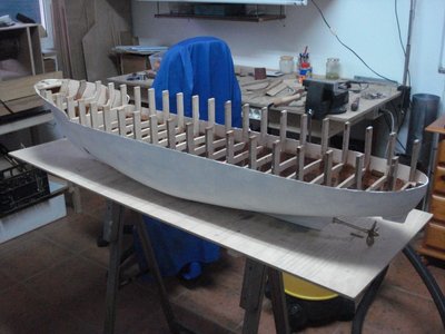

ayer pude ponerle a mi OTRO, la linea central desde la proa a popa, ademas ya hice el agujero recto para poner la bocina.
siguiente paso hacer bocina:
me seguiré fijando del maestro Araola,
como no pude hacer foto, dejo esta, pero aviso este OTTO no es el mio, :P de momento

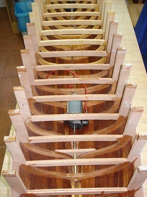

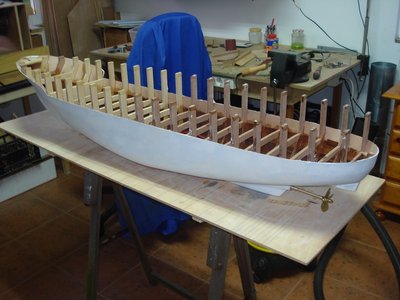

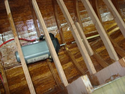

Bueno ahora toca emplastecer el casco y antes poner la bocina en su sitio, además le di una capa de resina en el interior, toda precaución es poca. Tambien se puede ver la situacion del motor. Regalo de José Rodríguez.
Situacion del motor
Situacion del motor

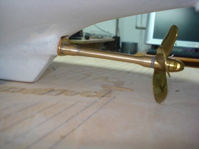

En estas otras muestro la bocina en su sitio. (la chumacera)
edcovi
Mensajes: 1185
Ubicación: ibi (Alicante)
Re: OTTO TREPLIN
Mensaje por edcovi »
Muy bien araola, esta quedando de lujo.
Una pregunta, por dentro le has puesto resina sin tela ni nada y por fuera a que te refieres a lo de enplastecer?
Lo digo porque por fuera esta muy bien y creo que te refieres a emplastecerlo por fuera no?

Hola compañero.
Si, es como dices, por dentro es resina sin tela, como si barnizara. Por fuera lleva resina, velo, resina, masilla de carrocero, lija y selladora, para que descubra los defectos.
