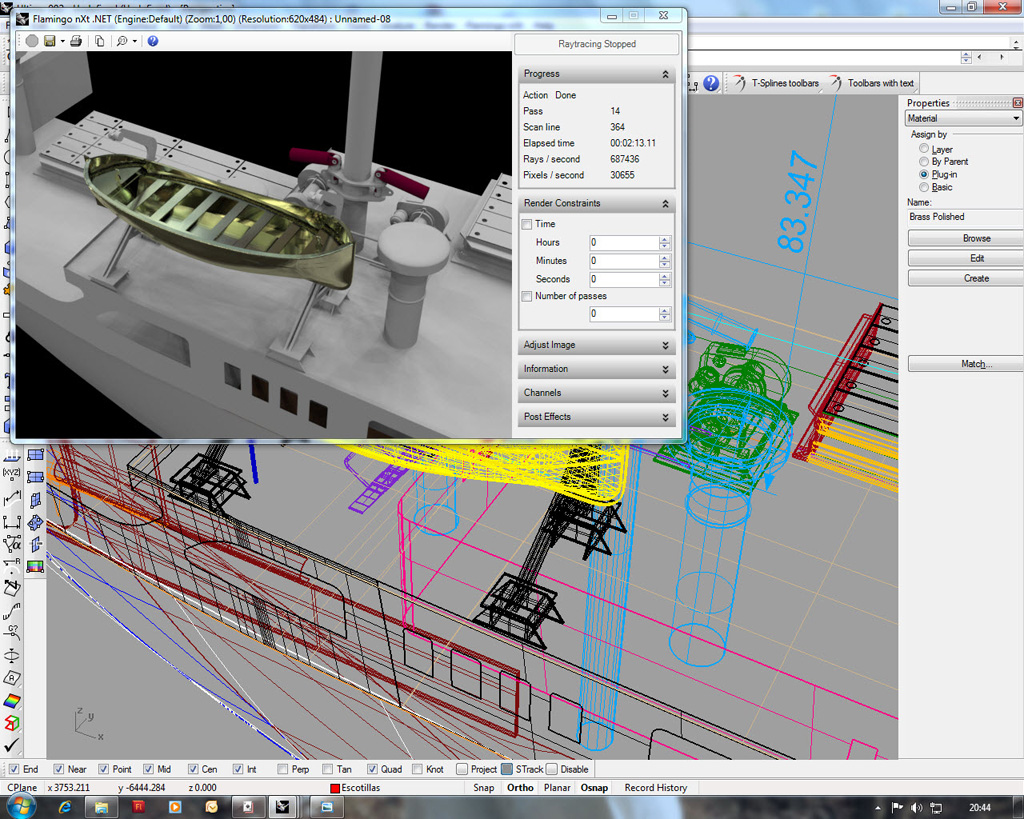

Quiero presentaros la maqueta que estoy actualmente construyendo , y como se sale un poco de los tipos de barcos que estoy acostumbrado a ver en el foro , por el tipo de barco, y por su método de realización, quizás no tenga demasiado interés para los modelistas. Pero bueno, yo dejo esta primera entrega y a la vista del interés que despierte seguiré o no.
Se trata de un buque relativamente moderno, construido en Bilbao en 1.952 para la desaparecida Naviera Aznar, y que contó como gemelos los " Covadonga" y " Guadalupe" de la Compañía Trasatlántica, con pequeñas diferencias entre ellos.

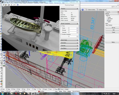

Como ya en casi todas las casas existe un ordenador y una impresora, voy a tratar de reflejar las posibilidades que para nosotros los maquetistas ofrece el diseño gráfico (CAD), y la realización de piezas personales mediante fotograbado.

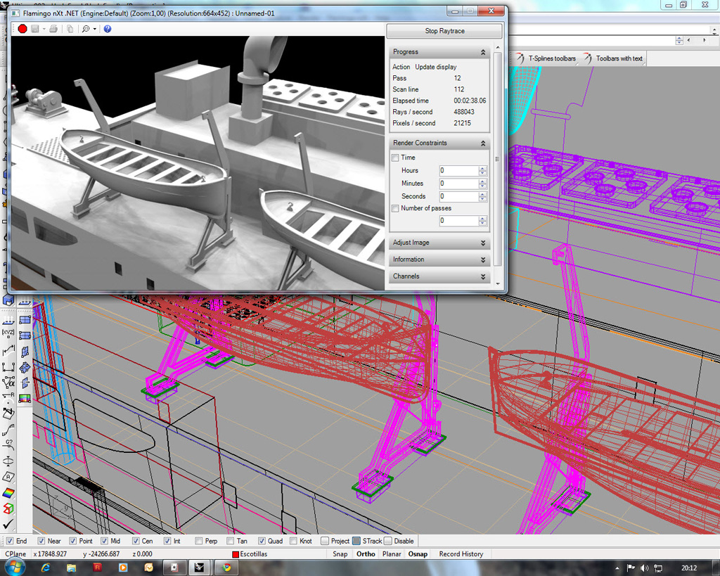

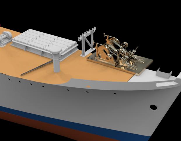

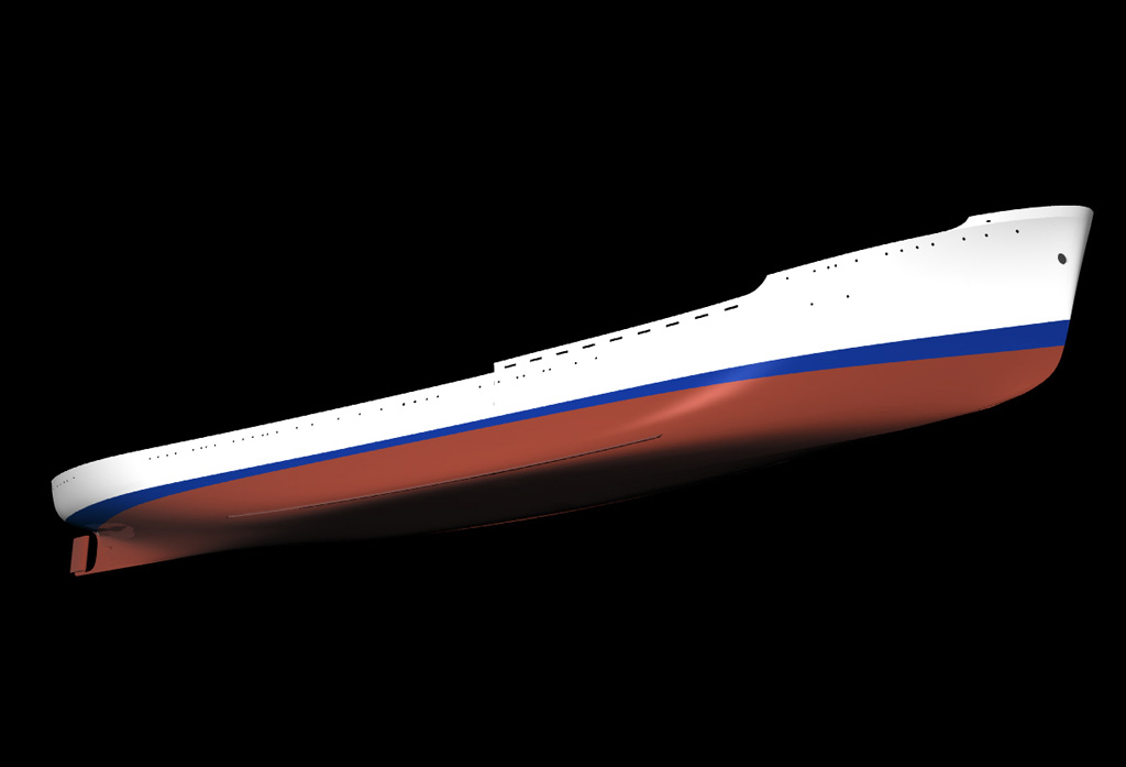

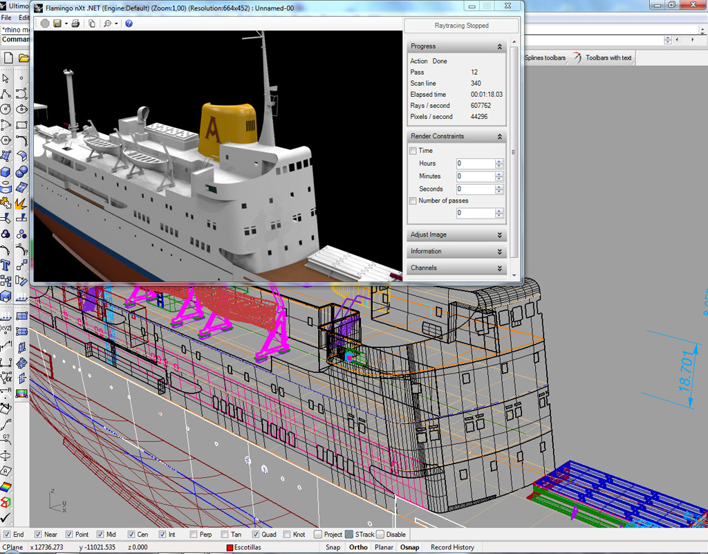

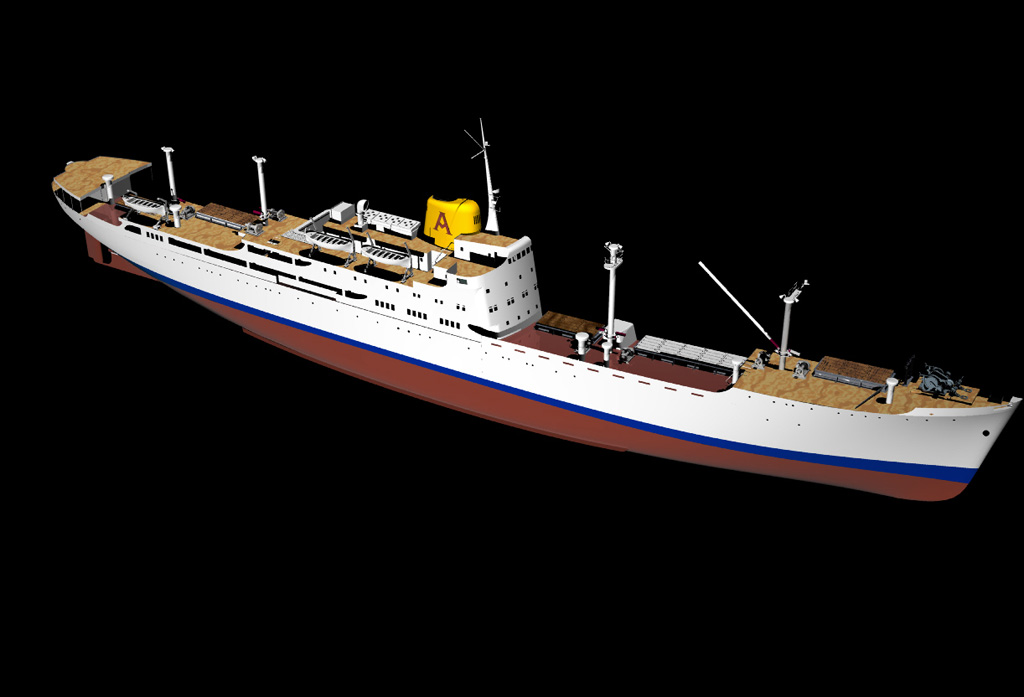

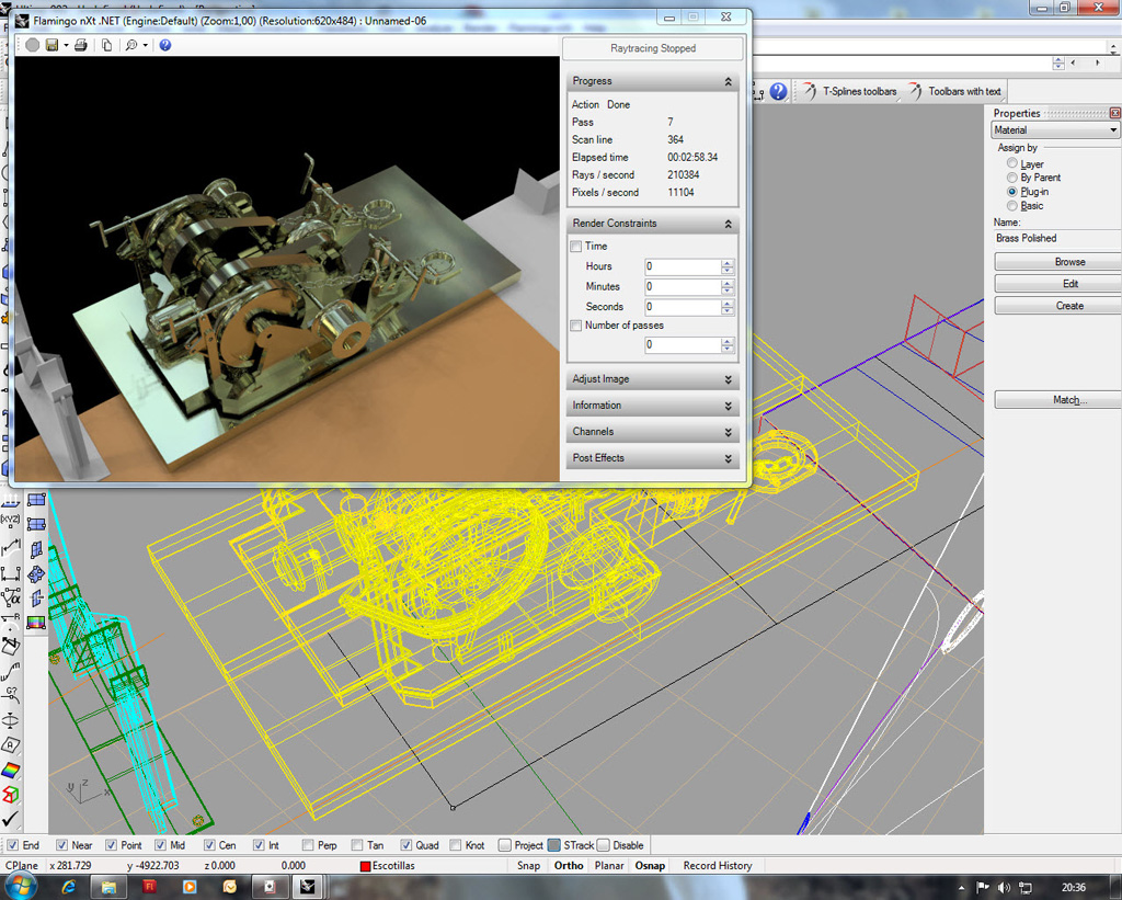

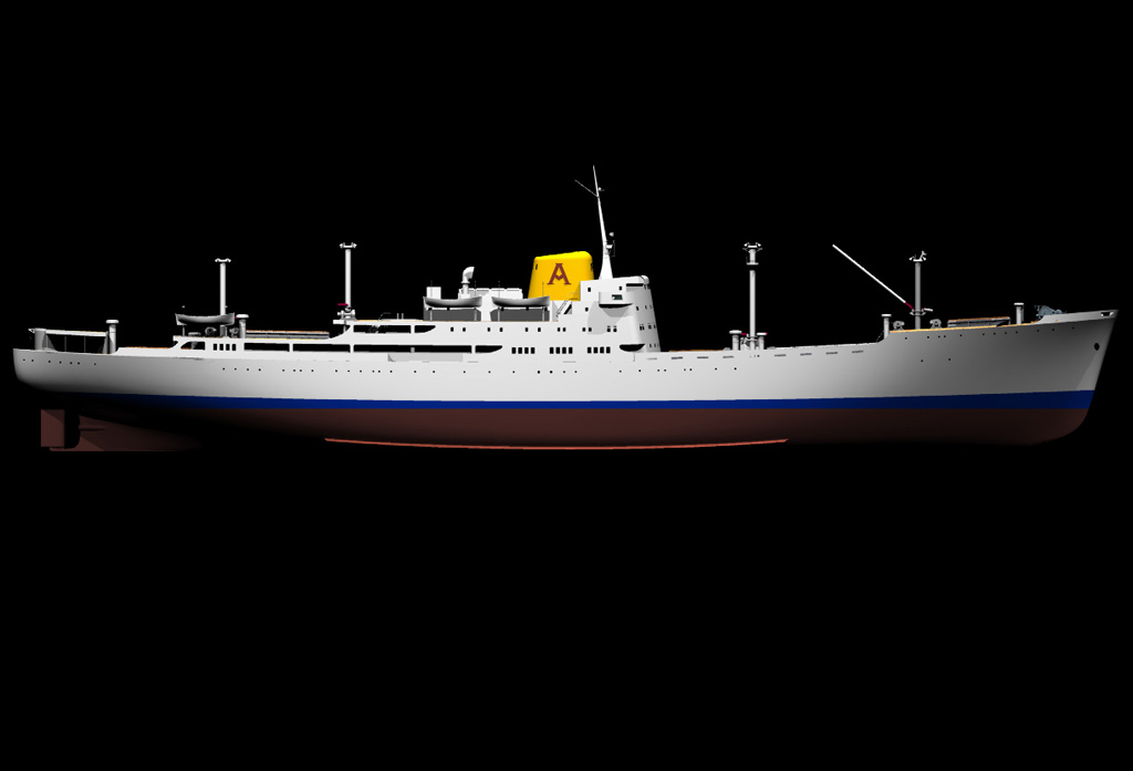

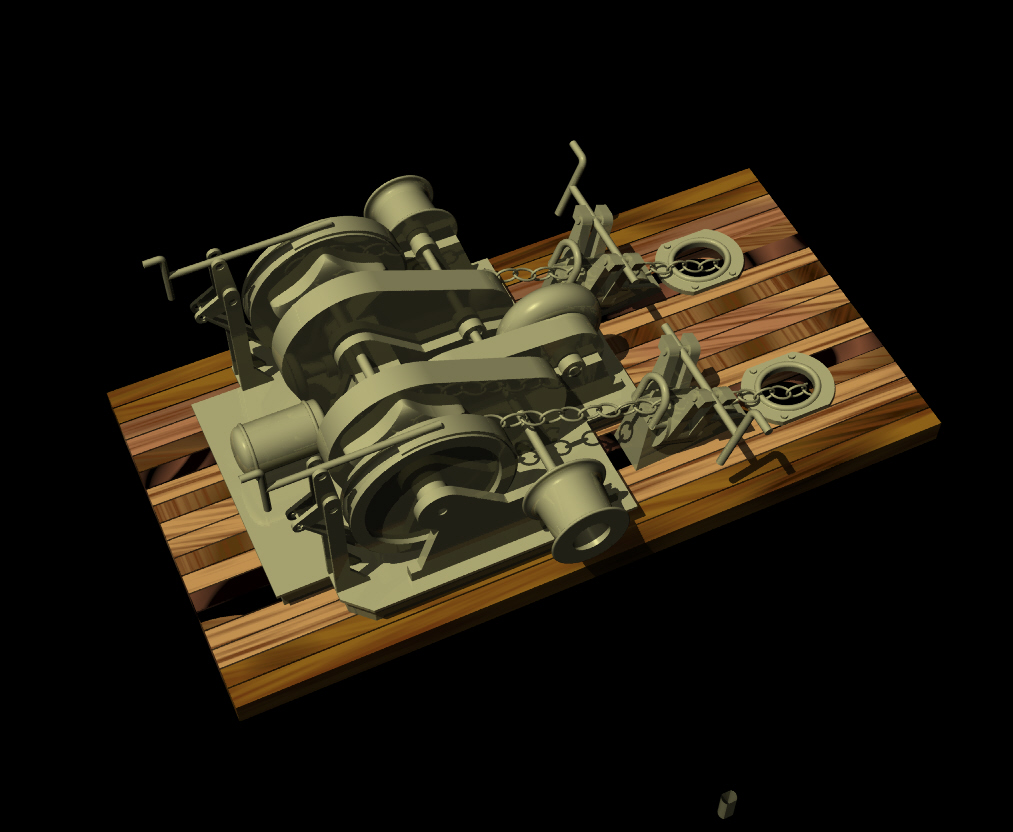

Pongo una serie de fotos en las que se ve el dibujo en el programa y su renderizado fotorrealístico.
						UTILIZACION DE TECNICAS DE CAD Y FOTOGRABADO.

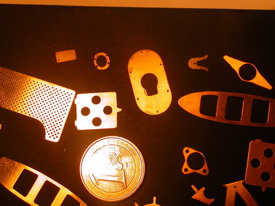

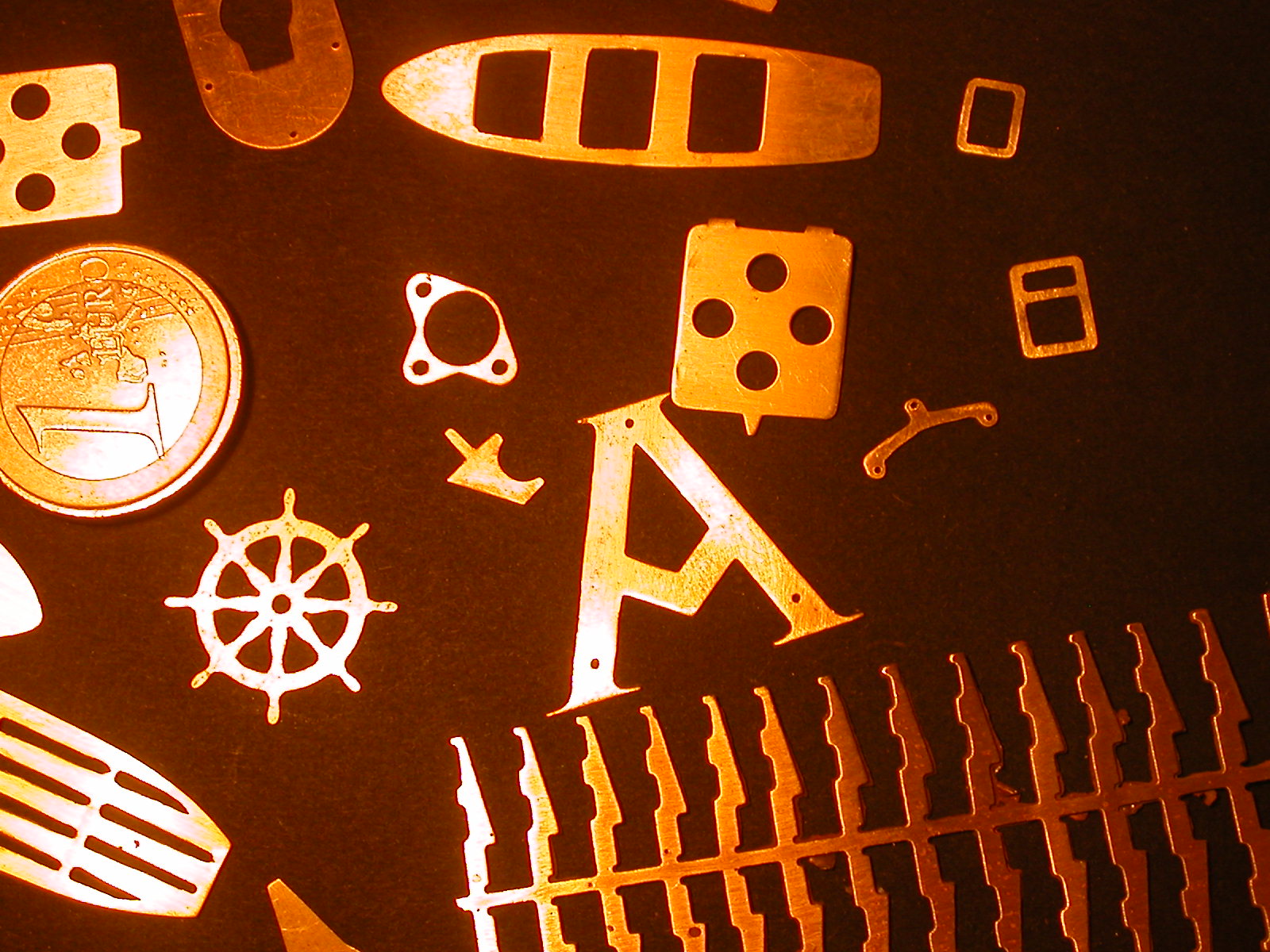

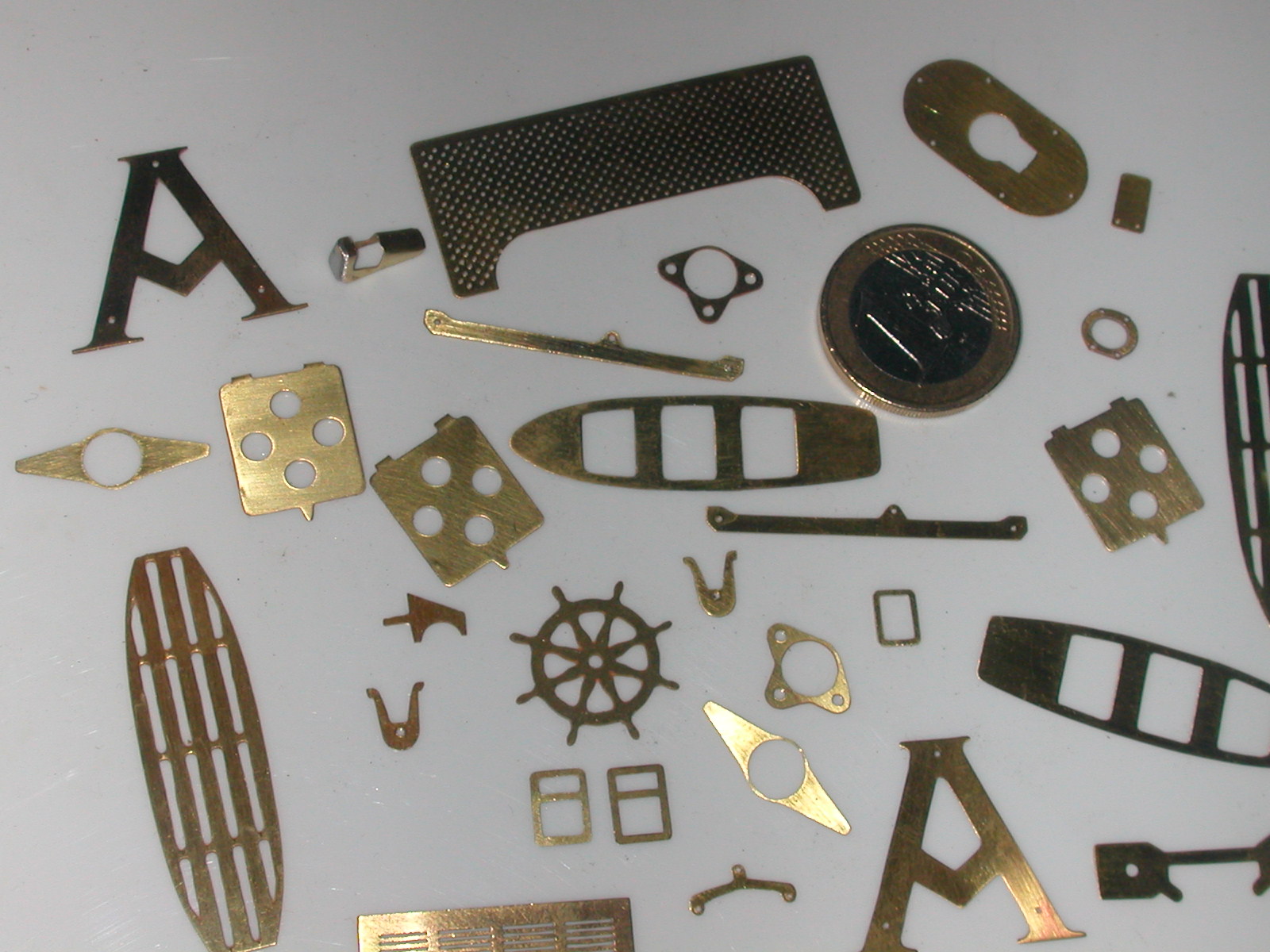

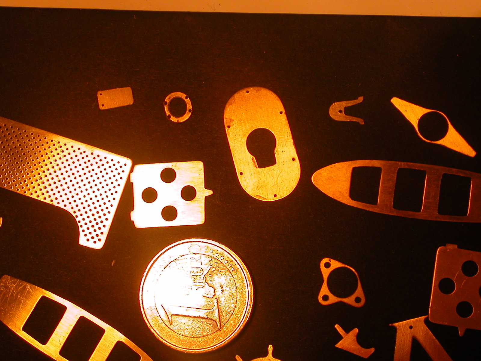

También unas  fotos de piezas realizadas por mi, fotograbadas.

Aunque en principio puede parecer engorroso o quizás  dificil, una vez  cogida la marcha no lo es tanto, y las ventajas que se derivan son enormes. Con un click del ratón en el programa, sacamos cualquier cota, obtenemos los desarrollos de las piezas (siempre que sean desarrollables, naturalmente), obtenemos cualquier sección por donde interese… y obtenemos el máximo aprovechamiento de las chapas, que construyendo en latón, pienso que es fundamental por la precisión que da a nuestro trabajo.

No hace falta que el diseño sea tan detallado como en mi caso. Es simplemente porque también se disfruta haciéndolo.
Respecto al fotograbado para realizar nuestras piezas, siempre que sean de un grueso hasta 0,5 mm. en mi caso, las ventajas que se derivan son enormes. Nos evitamos el corte de cada pieza, y salen ya con los taladros hechos. Los taladros menores de las piezas de las fotos, son de 0,5 mm.. Y no tenemos el problema de que se nos escapa un poco el granete a la hora de marcar, y no realicemos el taladro en el sitio exacto.

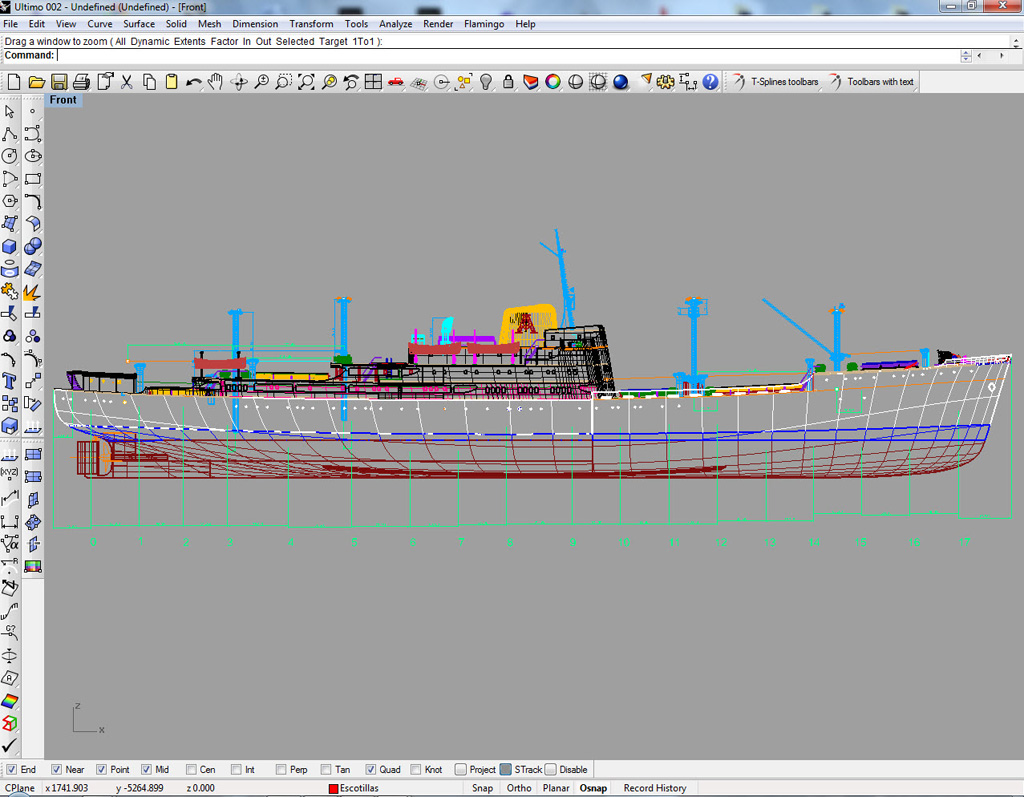

Con respecto al programa de diseño utilizado es Rhinoceros, que desde que comencé a utilizarlo me olvidé del famoso AutoCad.
El casco está hecho con el llamado Defcar, (español, y muy bueno), especifico para este menester. Si bien no creo que el no profesional tenga acceso a el, existen en la red otros con el mismo fin (Maxsurf, Autoship, Fastship.....y uno gratis, suficiente, llamado Freeship).

También se puede hacer el diseño con Rhino, o cualquier otro general, solo que el tratamiento de las superficies es diferente que hace a aquellos mas ventajosos para ese fin.
Aunque el programa pueda parecer complicado de usar, con 20 ó 25 comandos se hace todo. En la red existen multitud de tutoriales para aprender a manejarlo.

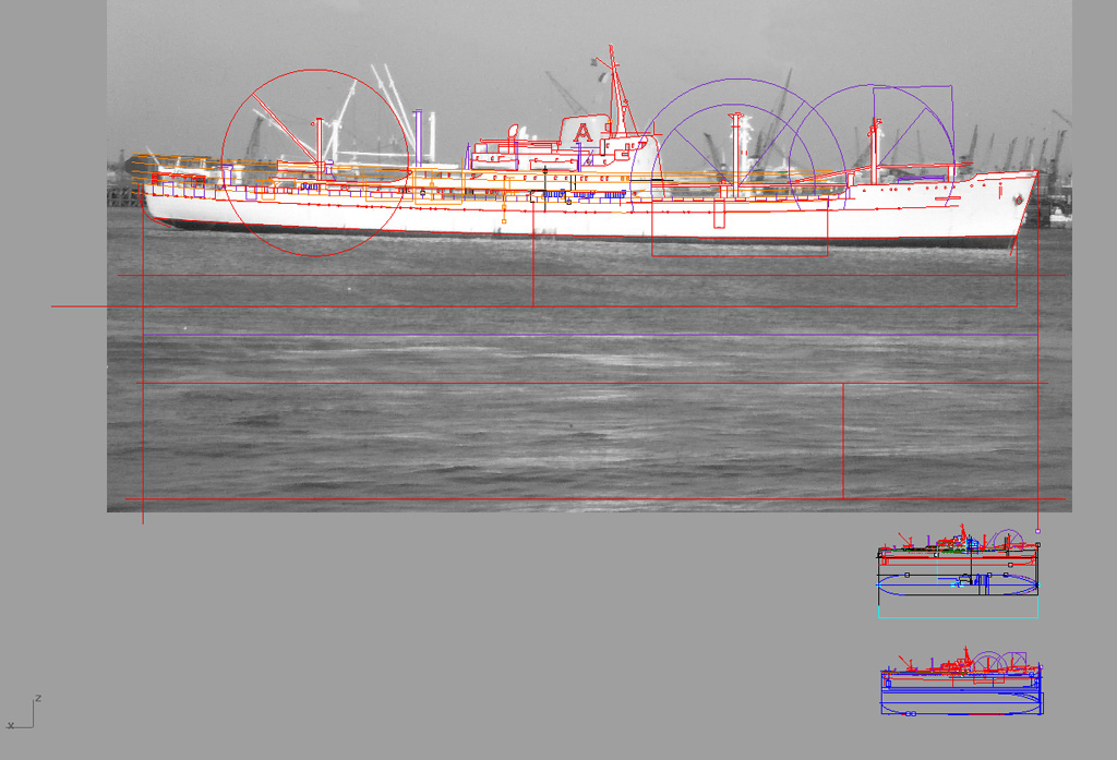

Como el casco es idéntico a una serie que hicieron en Bilbao (Montes Udala, Urbasa, Urquiola...y los comentados anteriormente), en el libro Marina Mercante en el Pais Vasco, vienen unos planos de disposición general de uno de ellos, por lo que no he tenido mayor problema para realizar el casco.
La superestructura y demás está tratada con el ordenador, de una fotografía en la que la perspectiva es mínima, por lo que me ha servido para realizar el resto.

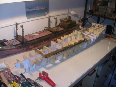

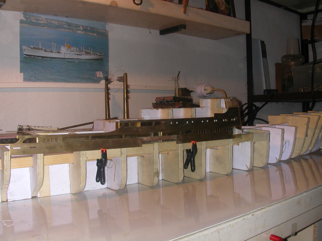

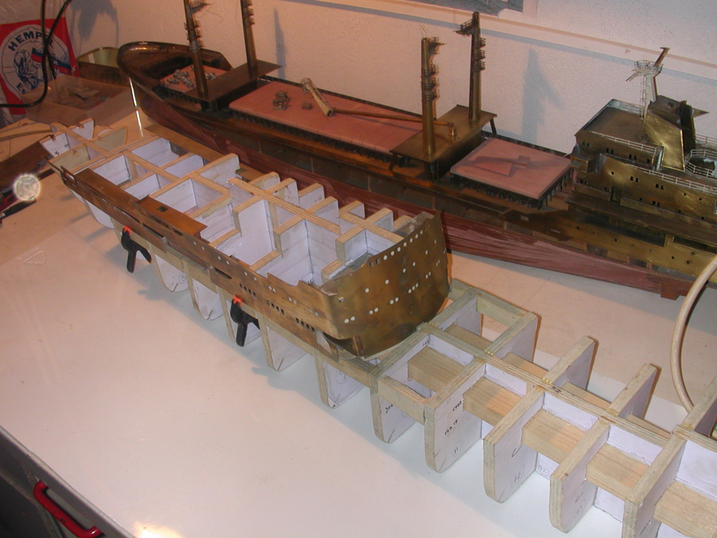

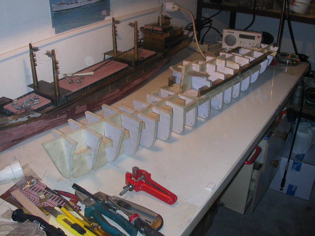

Como se ve en las fotografías la construcción del casco sigue el método tradicional que se ha descrito ampliamente en ese foro. Las cuadernas las he prolongado hasta la cubierta puente, con el fín de alojar y sirvan de apoyo a las chapas de las diferentes cubiertas.

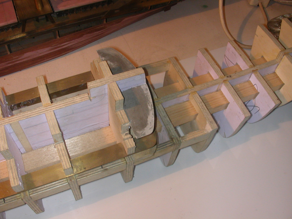

Re: CONSTRUCCION EN LATON DE LA M/N " MONTE ULIA" UTILIZACI

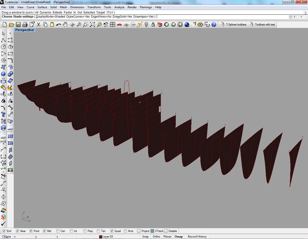

Estas cuadernas son de contrachapado de 10 mm, a las que he hecho una escotadura para pasar un listón por cada banda para dar rigidez a la estructura, y evitar los efectos indeseables que todos conocemos.
Otra de las ventajas de tener el diseño de nuestro barco, es que podemos darle una sección por el sitio mas conveniente. Así que en mi caso las cuadernas no son equidistantes. Las he tomado donde mas me interesan para que luego no me interfieran con palos, piscina etc.
Otra está justo donde empieza la cubierta castillo.
Una vez el casco está armado, comienzo con la superestructura, para lo cual de mi dibujo en CAD le doy click a desarrollar y me sale la estructura. La imprimo y pego a la chapa, corto con rotaflex y dremel y trabajo de lima hasta darle la forma.

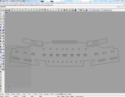

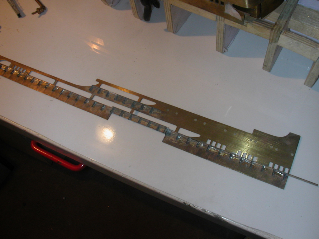

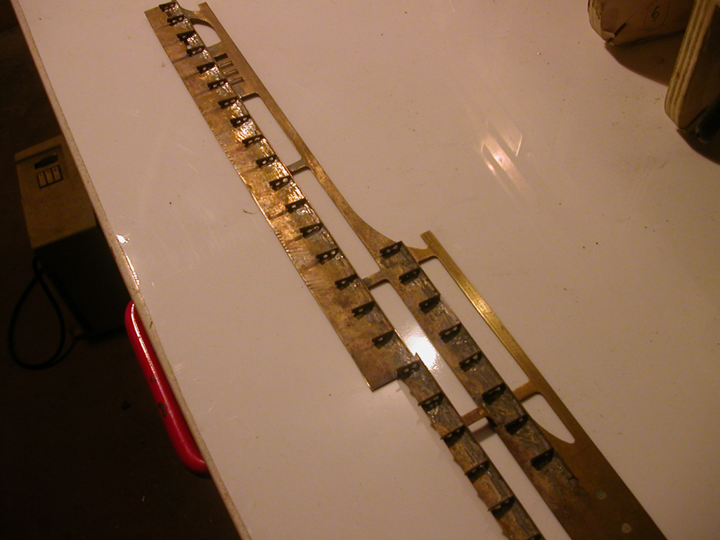

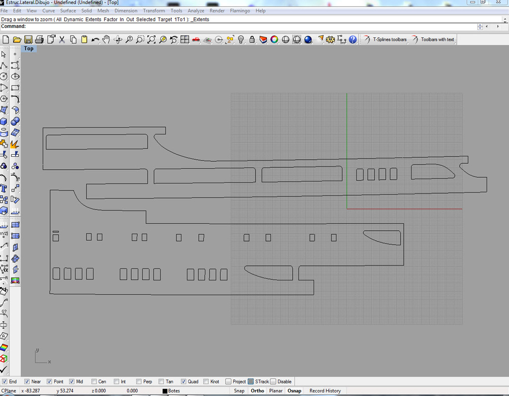

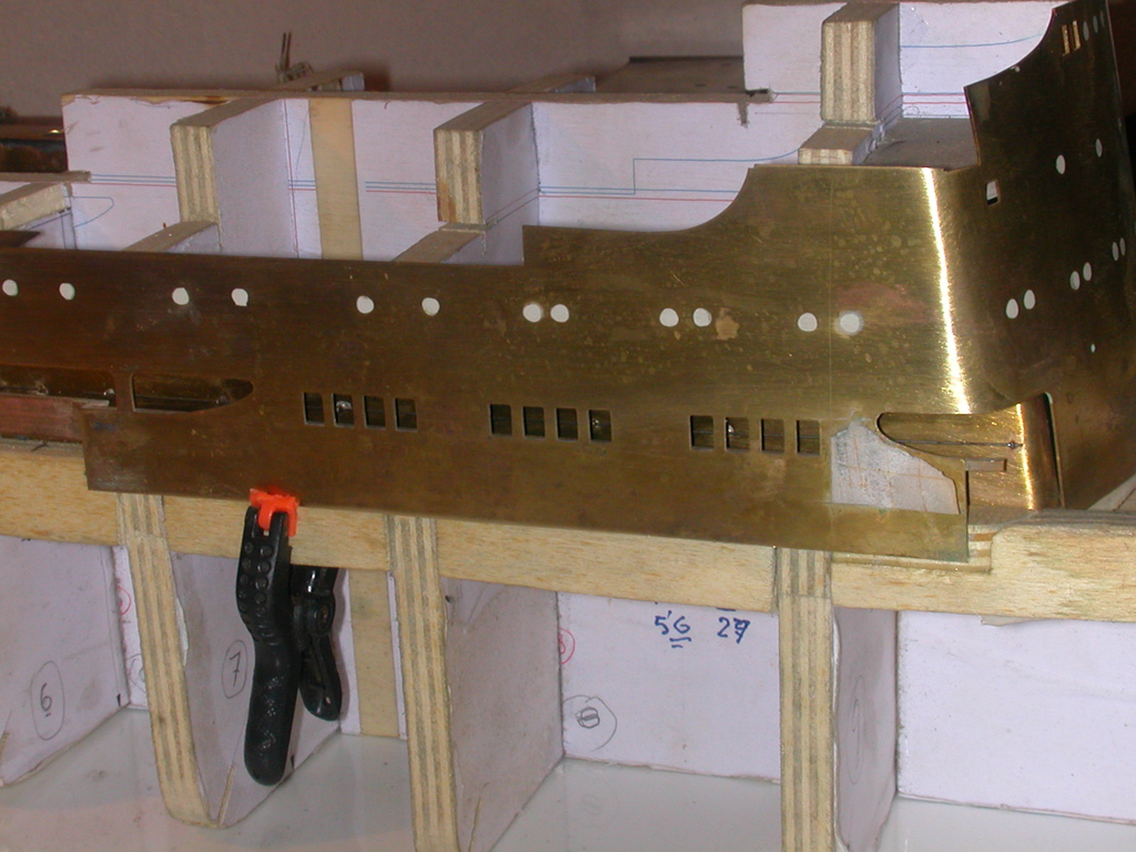

Desarrollo de los laterales de la superestructura

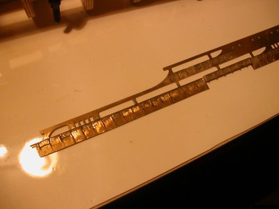

La chapa de la superestructura, es un poco gruesa, de 0,8 mm., pero he elegido ese escantillón con el fin de que no se vean bollos, ya que es bastante larga, y hay que soldar a las cubiertas, por lo que podría arquearse. Además no se nota demasiado.
				losdelgoya
 - Mensajes: 758
 - Ubicación: Santander

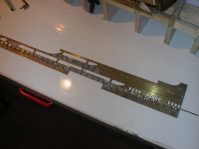

Como la chapa de que disponía no me daba para hacerla de una pieza, he tenido que dividirla, espero que la zona de babor, donde va el empalme, con mucho cuidado, mucha lija y algo de emplaste, no se note demasiado.
A continuación he soldado la tapa de regala (ángulo de latón de 2x2), y los barraganetes que realice por fotograbado.

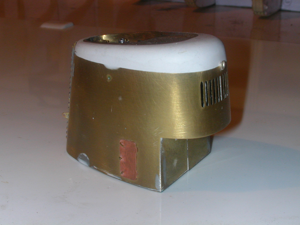

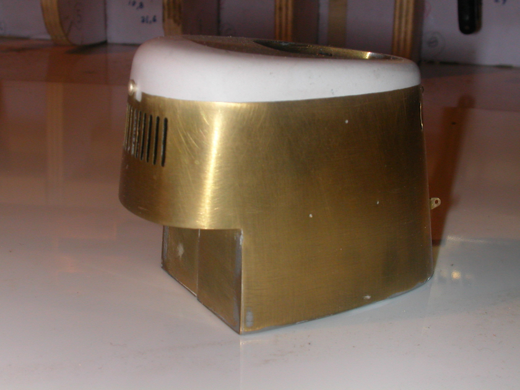

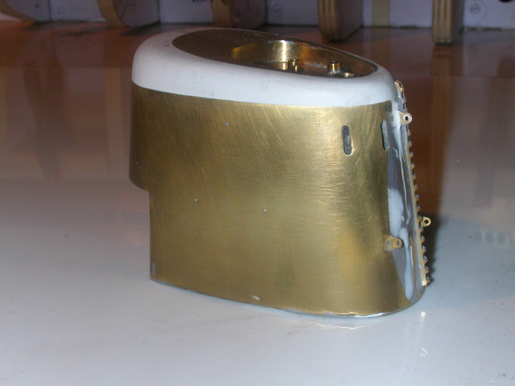

Voy a empezar por la chimenea.

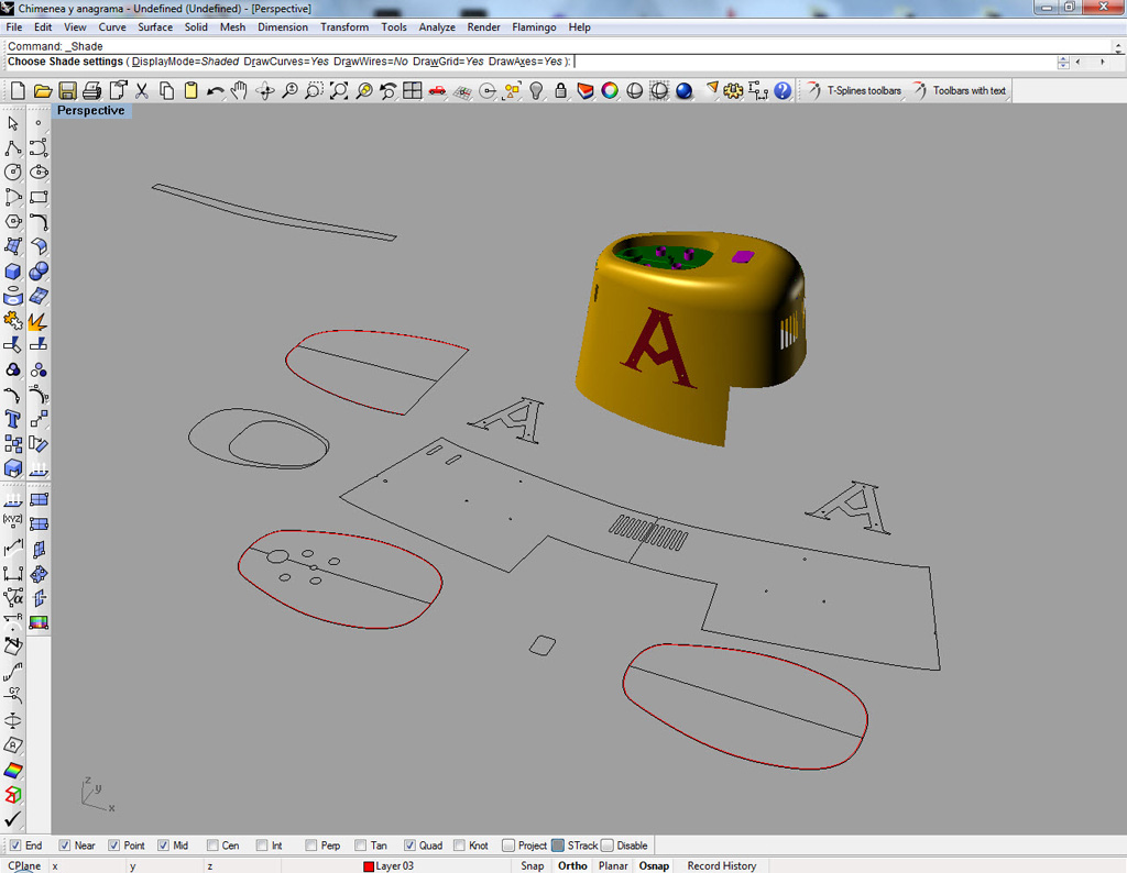

Del diseño general aparto la chimenea, del resto me olvido, y saco su desarrollo, quedando como se ve en la foto.
						Llegado a este punto, paro la construcción del casco y comienzo con el " piecerio". El motivo de pararme, es que hay una dificultad de construcción en el pasillo de la cubierta principal. El grupo de 3 llamémosle ventanales, con cuatro escotaduras cada uno, y por la escala que trabajo, me va a impedir un buen pintado y la colocación de puertas y ventanas.
Como este barco lleva muchas piezas sobre las cubiertas, que me llevarán unos meses, voy a meterme con ellas y dejar el pintado de ese pasillo, y su protección para mas adelante.

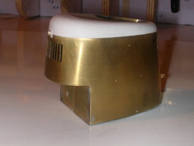

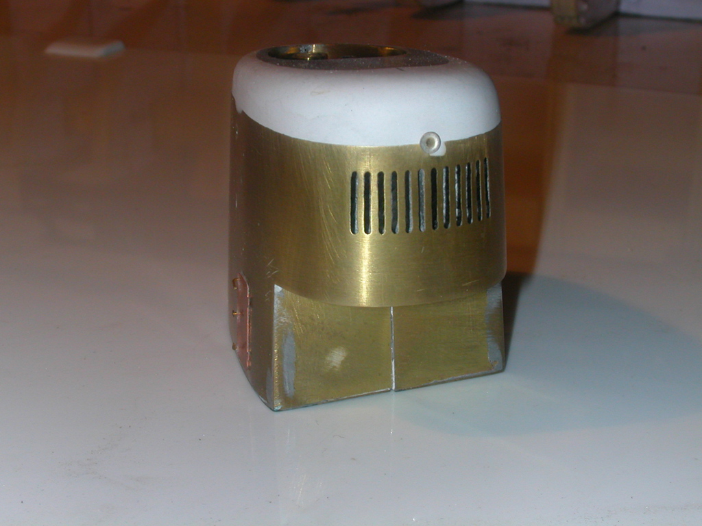

Las líneas rojas reflejan el espesor de la chapa que constituye la envoltura, por tanto serán estas las que nos interesan.
Como vemos, tanto el anagrama como la envoltura van a salir del fotograbado con los tres taladros que se ven, por lo que luego nos facilitará mucho la colocación del anagrama de la compañía un poquito separado de la envoltura, como en la realidad sucede. En el interior he colocado unos trocitos de madera de balsa para que me permitan el clavado del anagrama.
Las ranuras de ventilación tienen 1 mm de ancho, por lo que la chapa elegida es de o.12 mm. Con el fin de que salgan lo mas nítidas y perfectas que se pueda.
Se ven cuatro bases que corresponden a las partes superior e inferior, una intermedia a nivel de la parte superior de la envoltura, y la cuarta, a la base donde van los tubos que corresponden a los escapes de los motores principal, auxiliares y caldera de vapor. Una vez hechos los grabados y soldados la chimenea ha quedado así.
