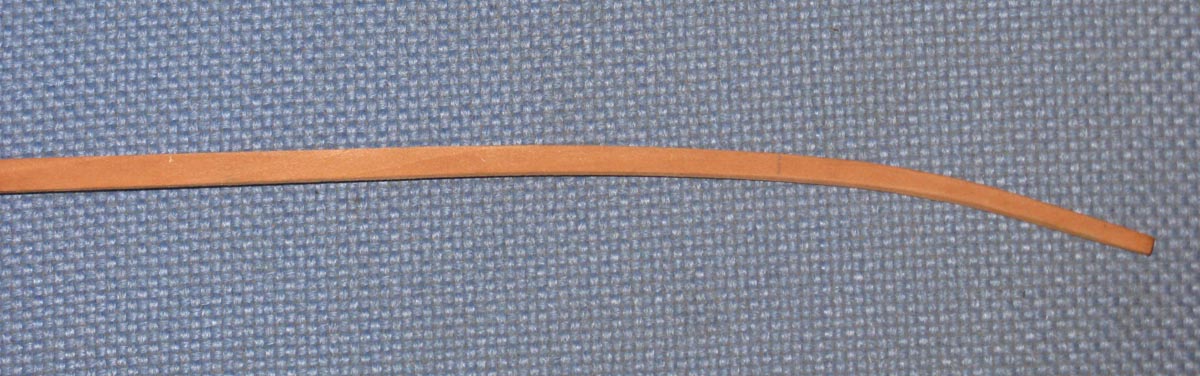

En peral se alcanza a curvar sin esfuerzo, estas dos primeras han salido bien a la primera, pero en las siguientes he roto dos por ir deprisa.Pongo unas fotos aclaratorias.
Hola Michael,gracias por los ánimos. En cuanto a pintar seguramente no quedará otro remedio por razones de ejecución chapucera, ya se verá.

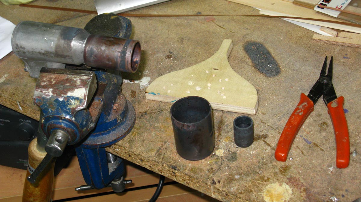

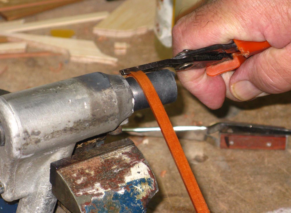

uso trs trozos de tubo de cobre en el soldador, de 19, 29 y 38 mm.
primero curvo en el de 38 luego en el de 29 y luego en el de 19, con remojados y lijados intermedios

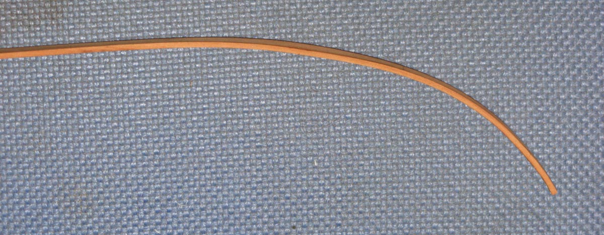

es una traca de pèral de 2 x6 mm.

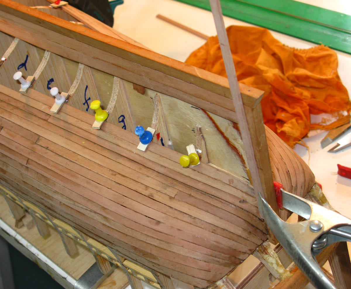

en el chisme anterior curvo la traca para que apoye bien en las cuadernas, sin escalones

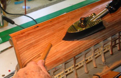

después la curvo en el soldador por tabla, dobla en seguida
si se quema la traca la lijo para poderla humedecar y que agarre la cola

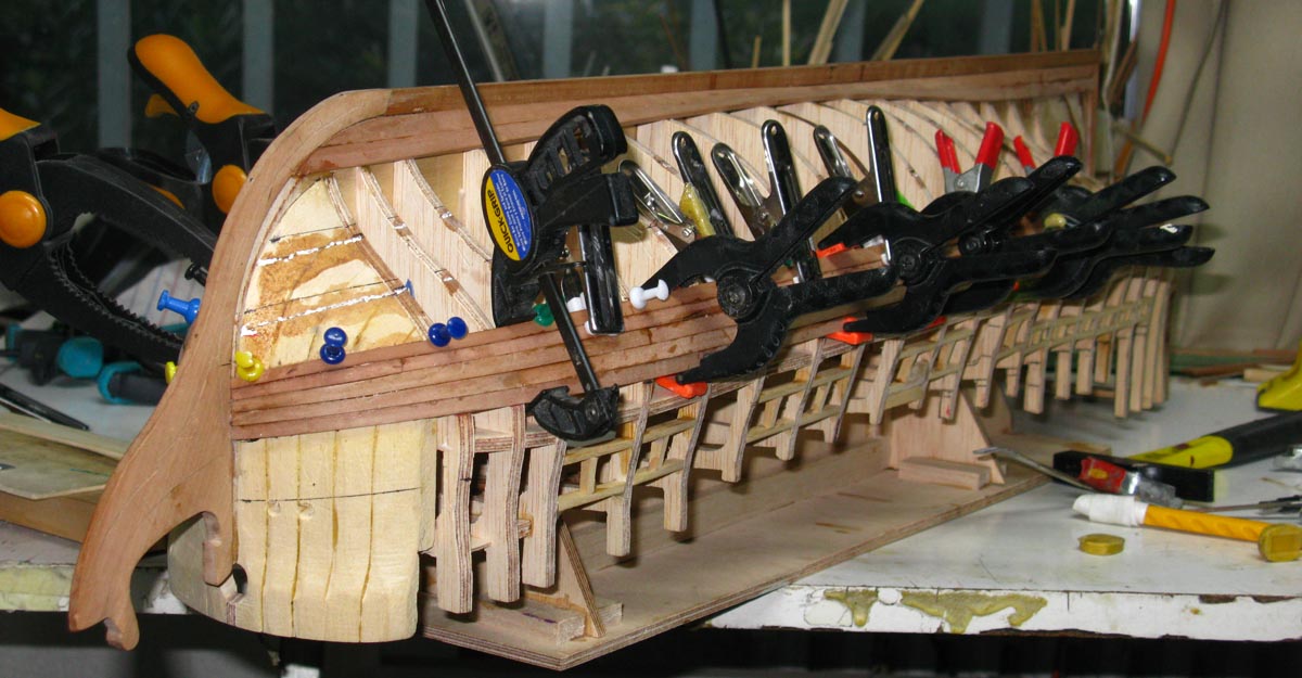

uso lo que tengo para asegurar el curvado, cuando seca y tiene la forma la encolo

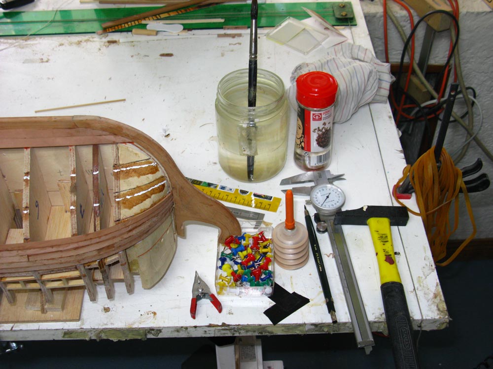

el portaviones ayuda mucho para colocar las tracas. A un lado la herramienta de colocación, el tarro de colores tiene el alcohol de 96 para ablandado final de las tracas.

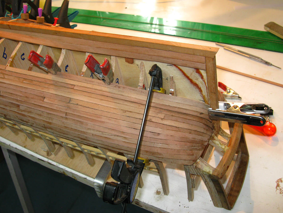

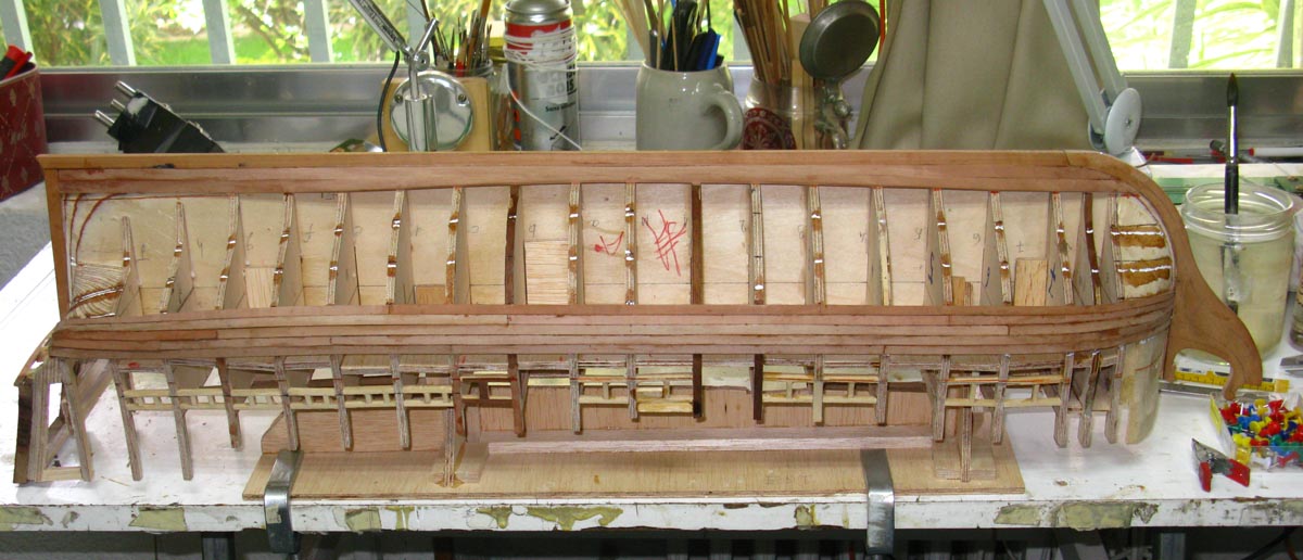

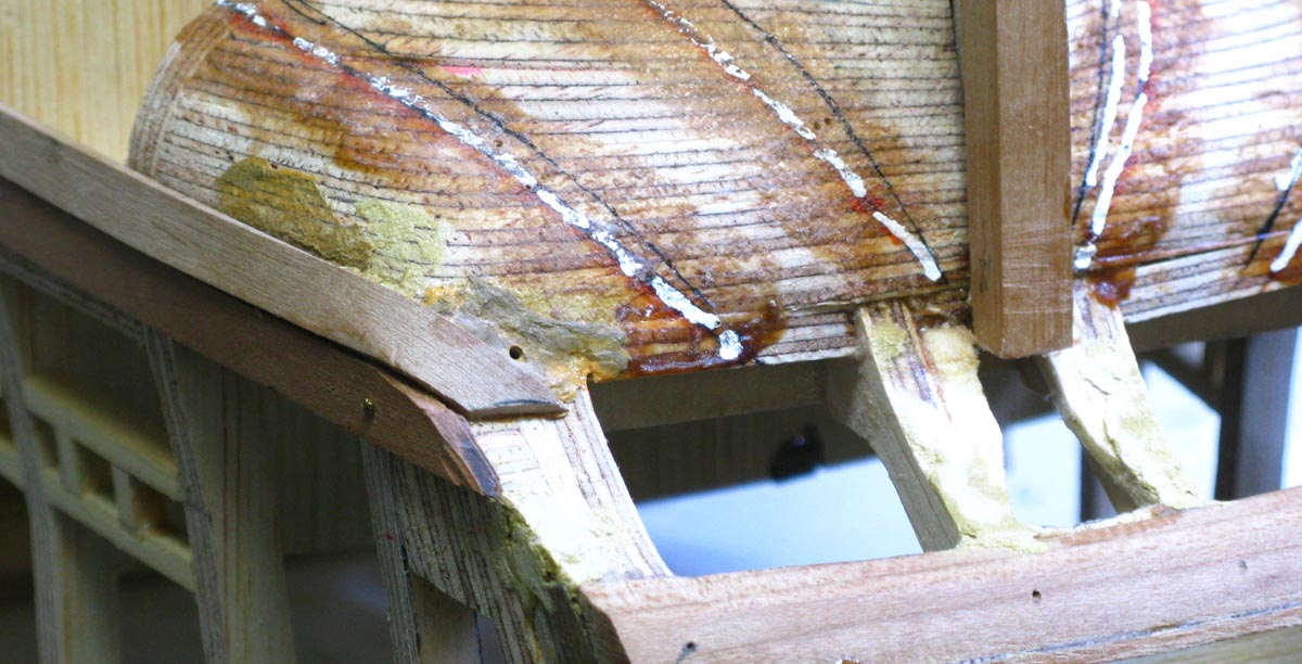

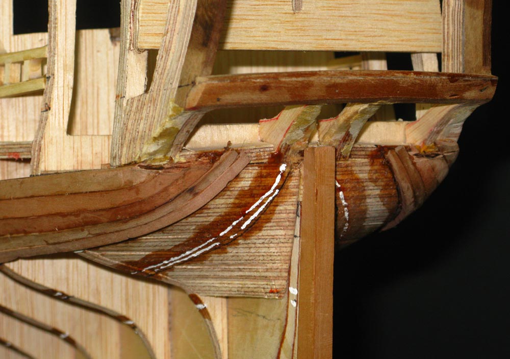

aquí se ve la facilidad que da el no tener forrada la bovedilla
Este es el resultado en la proa, no es para estar orgulloso pero es lo que hay

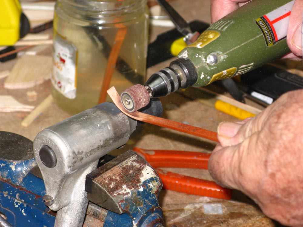

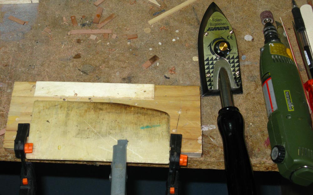

Me he confundido, el artilugio para curvado por canto es este. La pinza petálica sirve par regular la ranura en función del ancho de la traca, la plancha es de forrar aviones pero vale cualquiera ( supongo)
el tamborcillo de lijado sirve también para dar bisel al canto de las tracas
el espesor de las cuadernas es un poco justo para el grueso de las chinchetas, hay que ir con cuidado.

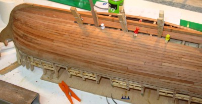

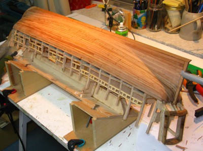

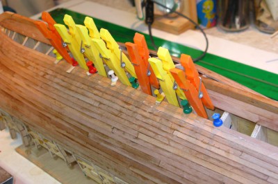

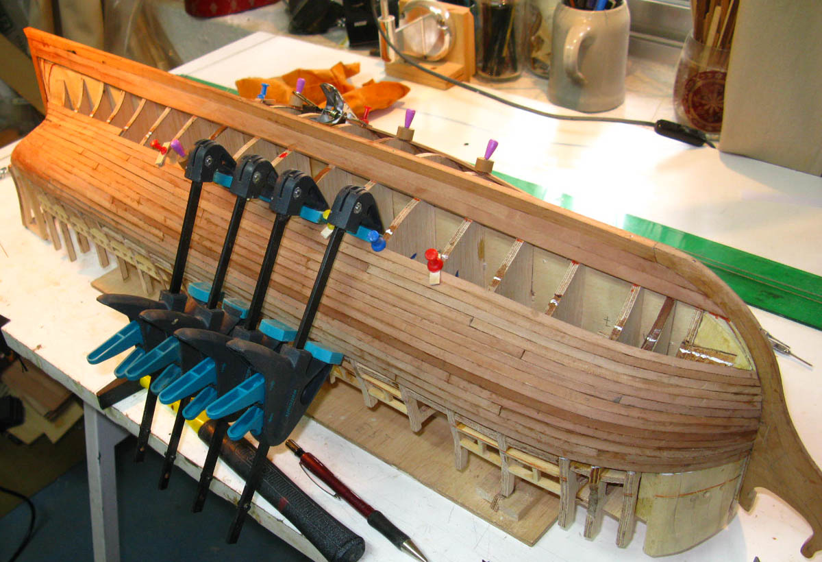

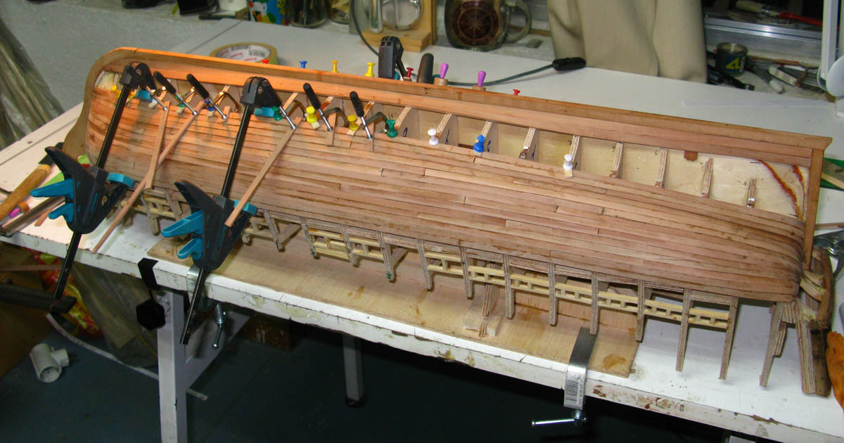

Hola, a petición de Michael pongo unas fotos del forrado.
Va muy retrasado por exceso de dedicación familiar ( ya se va arreglando) y porque estoy en paralelo haciendo los planos constructivos de un navío.

Gracias Leo,me encanta como lo llevas.Creo que esta parte de forrar el casco es muy difícil pero a la vez muy gratificante una vez que lo acabas y le das unas manitas de lija.
Saludos y estaré atento...

Gracias Carlos, vista de cerca está bastante corriente.

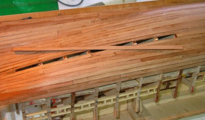

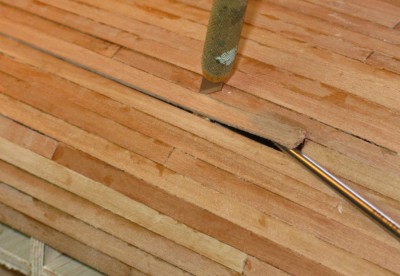

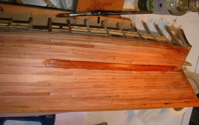

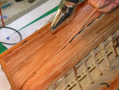

Había una traca que dejaba con la contigua una ranura como de medio milímetro, por ponerla sin estar seca( o por borriquería)
Es muy sencillo pero por si le sirve a alguien cuento cómo lo hago ( tengo bastante práctica porque a veces me embalo y luego me toca quitar).
Mojo la traca en cuestión y aquéllas a las que esté pegada con alcohol de quemar, tres veces en cinco minutos.
Aplico calor para reblandecer la cola.
Levanto un extremo y siguiendo dando calor levanto la traca, sale con toda facilidad.
Limpio con alcohol y un palito los respor de cola.
Mido el ancho de la nueva traca en todas las cuadernas, la ajusto para que entre justa.
Para pegarla como no uso clavos lo que hago es dar cola y dejo secar, pongo la traca y reactivo la cola con calor a la vez que aprieto unos instantes mientras se enfría y vuelve a fraguar la cola.
