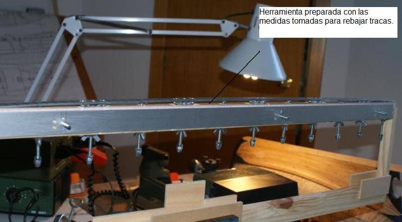

Hola a todos, u2, detrás de la puerta del taller tengo la vil escoba y no creo que hagan buena pareja.

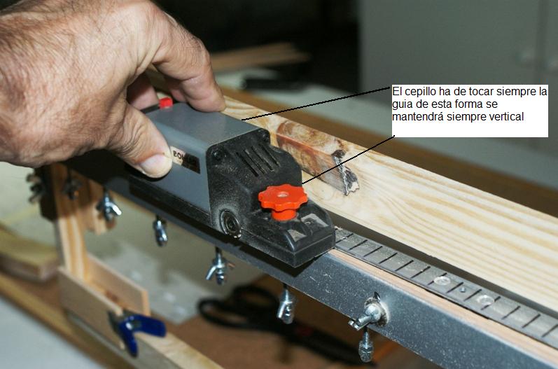

Aperple, os pondré una secuencia de fotografías de cómo funciona, y de paso probare el programa paint, para agregar rotulillos, aprovechando las explicaciones que del mismo me dio nuestro amigo Gerardo.

Gerardo, tienes mucha razón, seria bueno ofreceros un video. Hace algo más de un año, compré una cámara de video, bastante limitada en cuanto a prestaciones, pero intentaré realizar ese video.

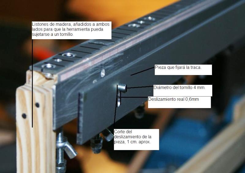

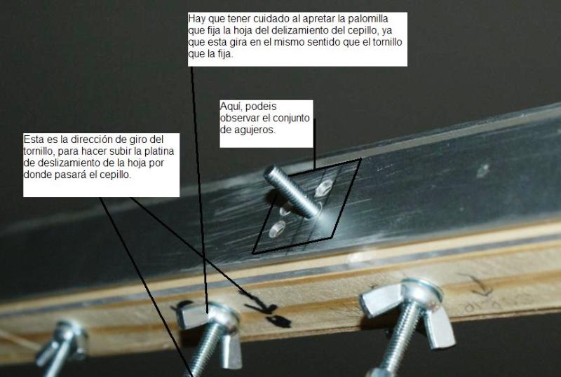

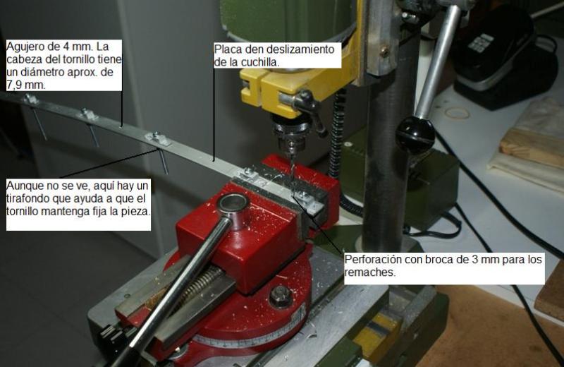

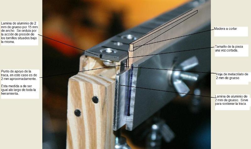

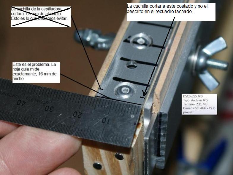

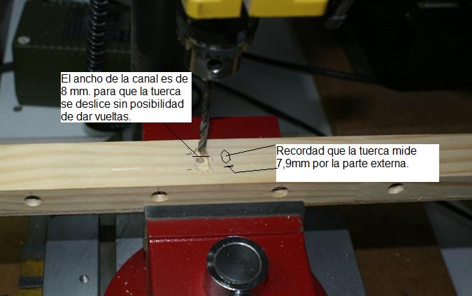

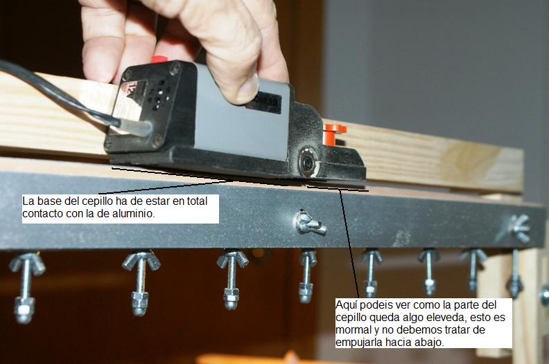

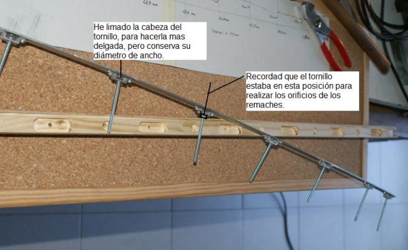

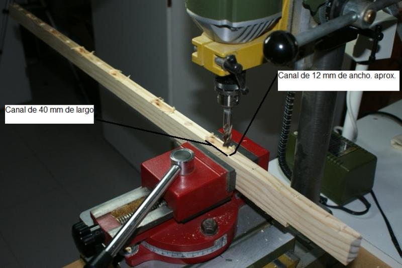

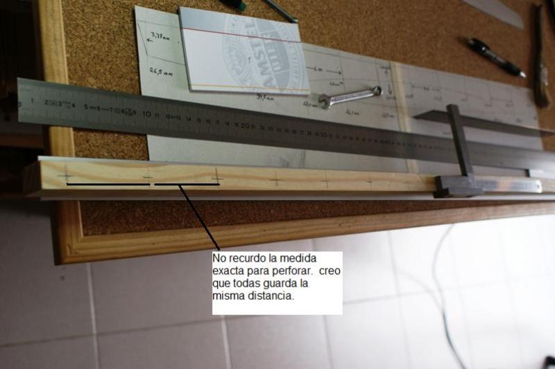

Joaquín, no se si la forma de exponer es la correcta.
Quiero hacer constar que esta exposición con los rotulillos, es posible gracias a las indicaciones que en su día me dio Gerardo Navarro.

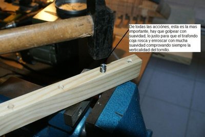

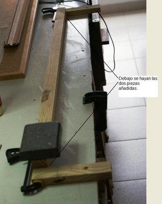

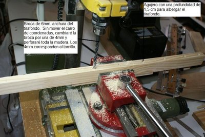

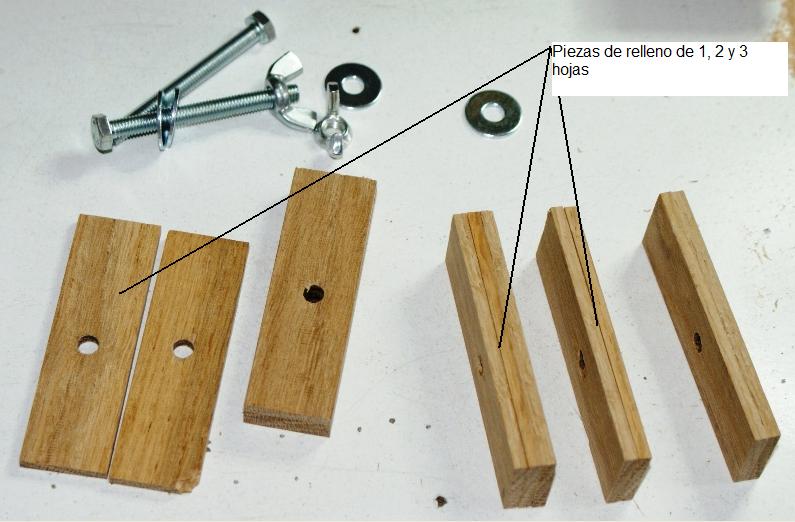

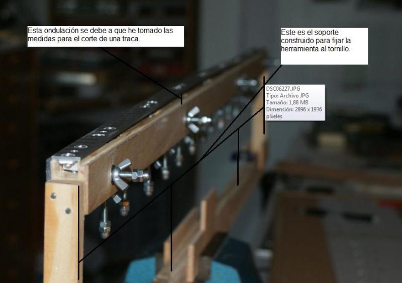

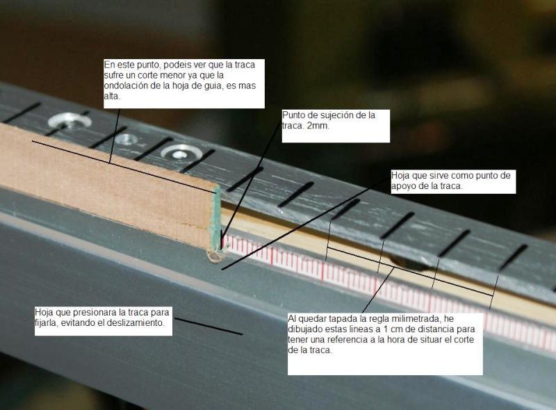

Aquí va el resto.

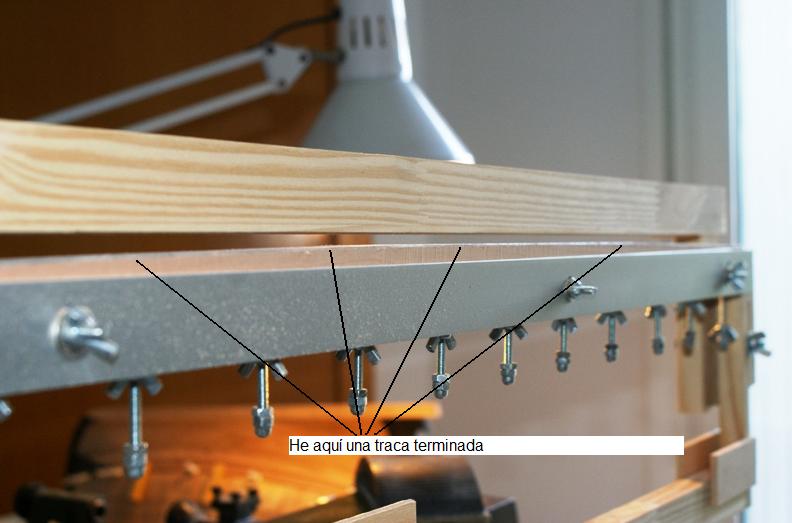

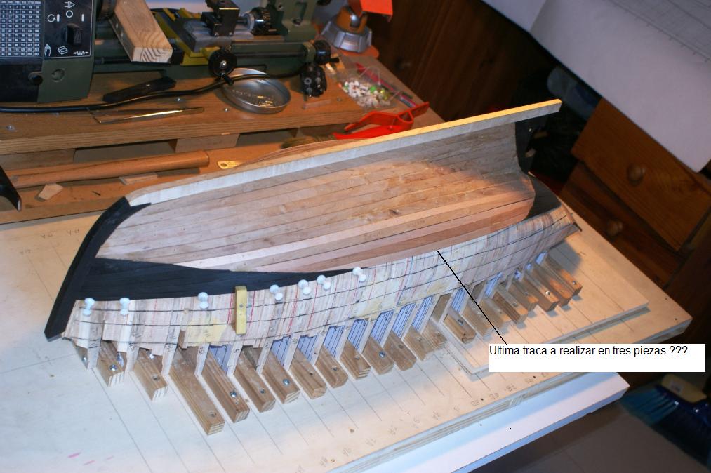

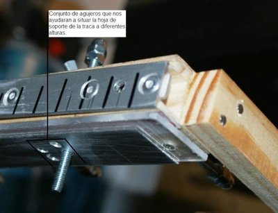

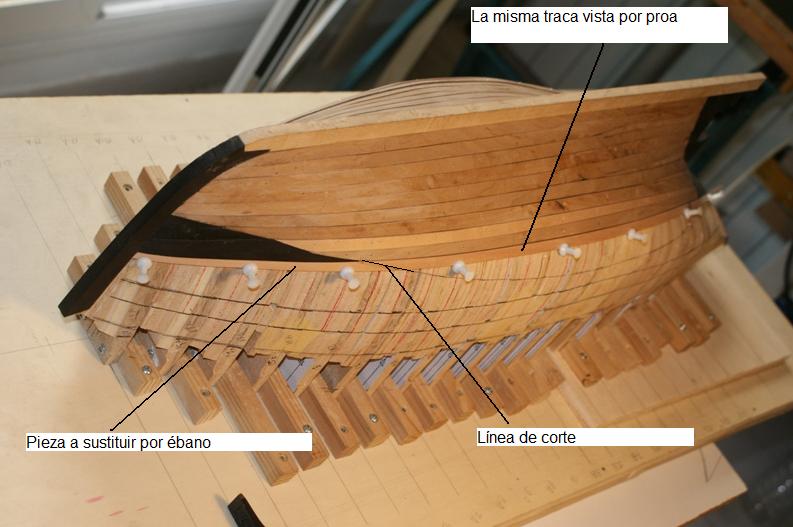

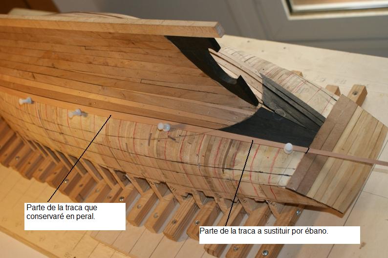

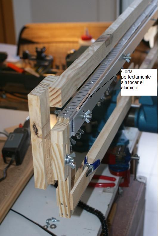

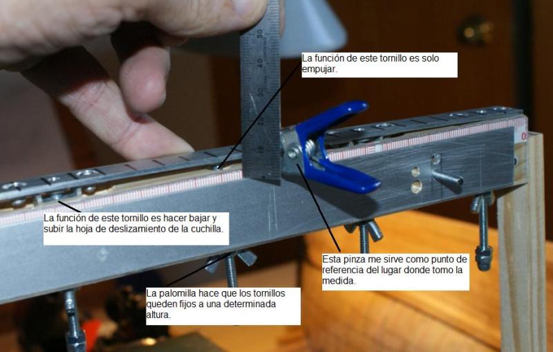

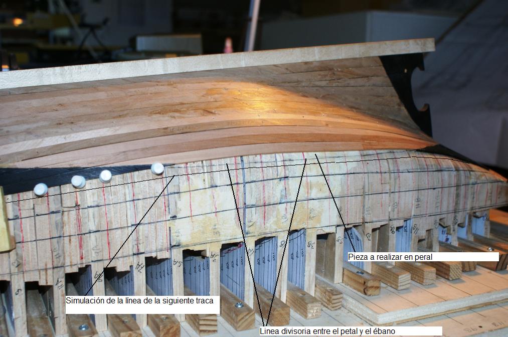

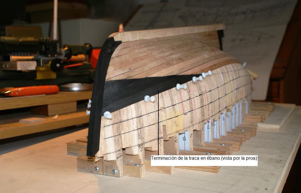

Tengo que hacer una rectificación sobre la foto 4.
Os pongo la foto rectificada.
Perdonad por el despiste.

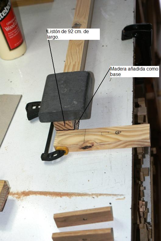

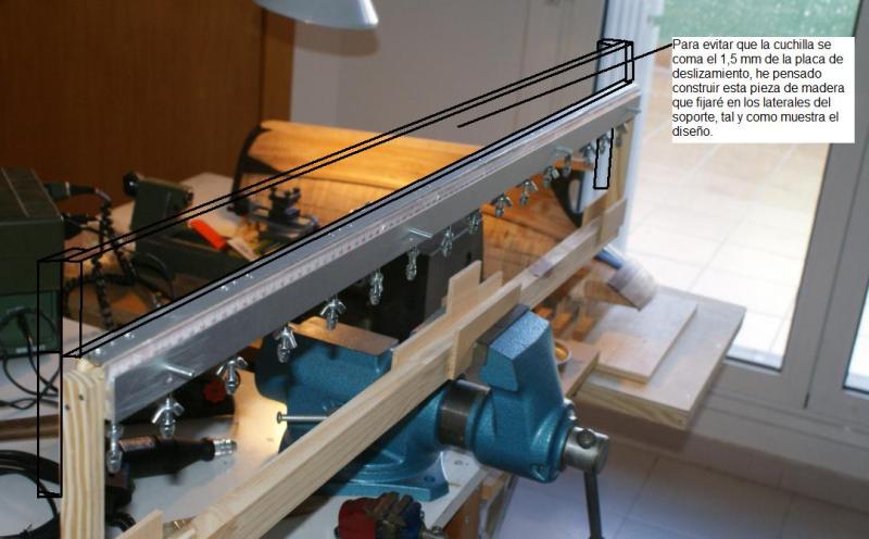

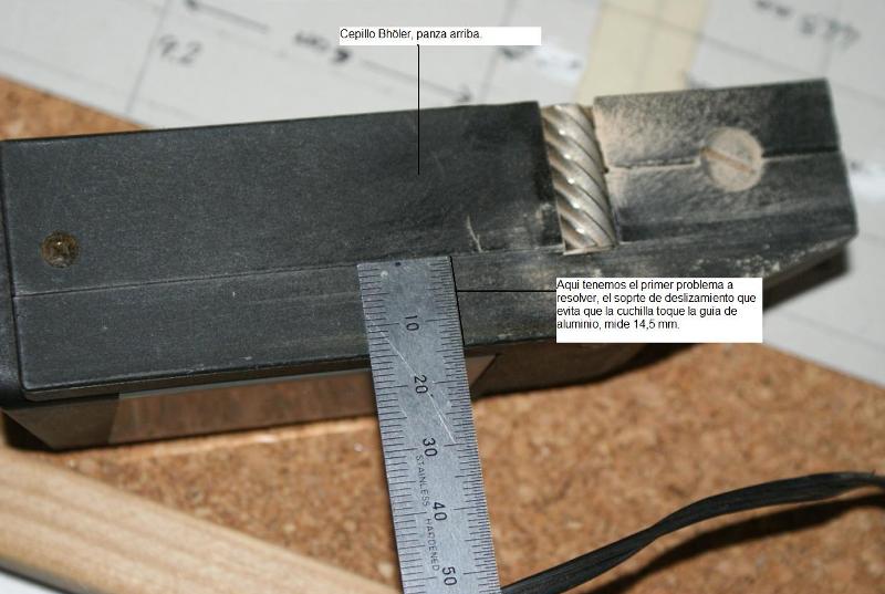

Hola a todos.

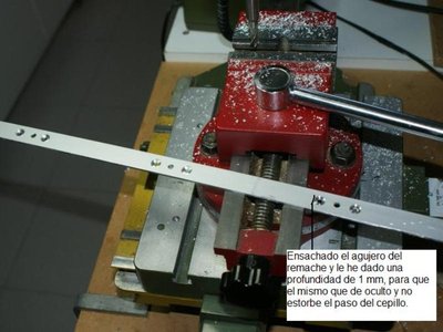

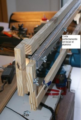

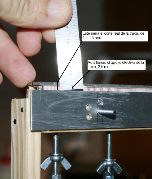

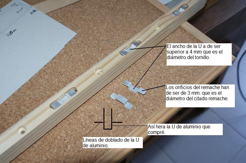

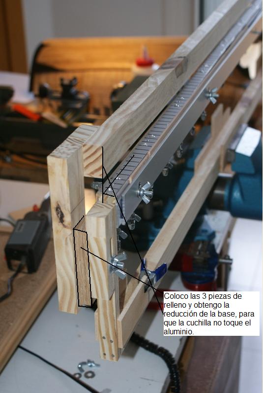

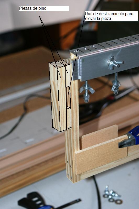

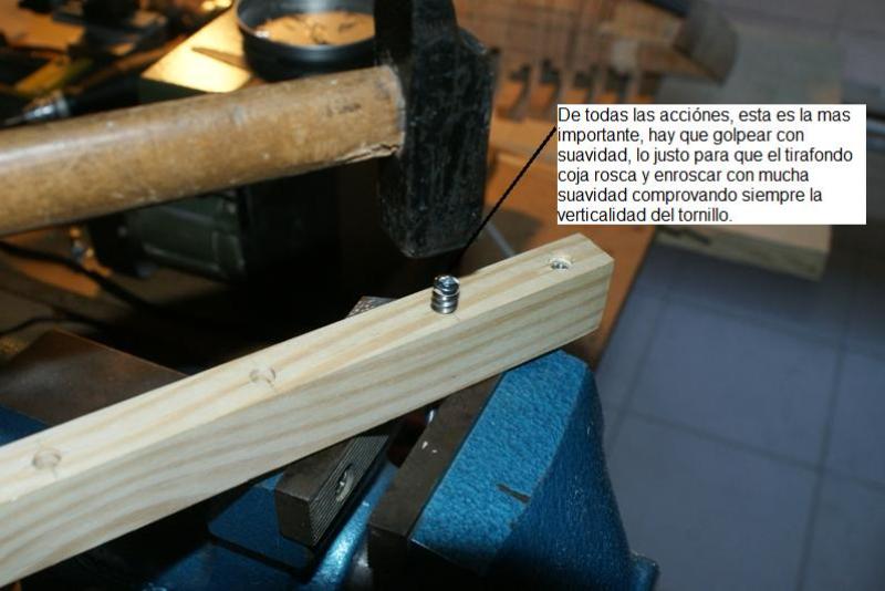

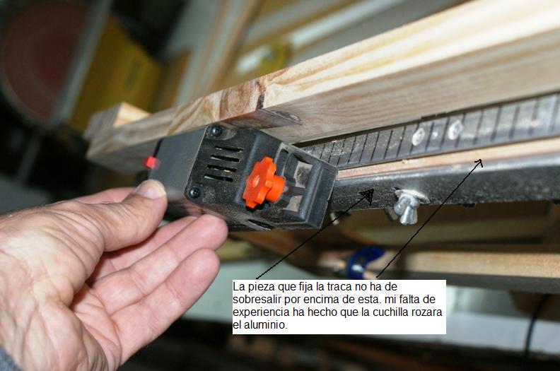

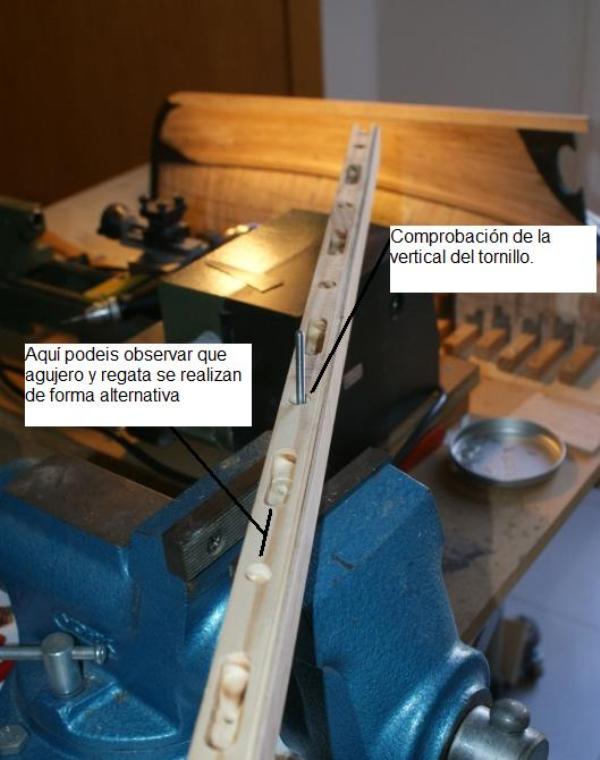

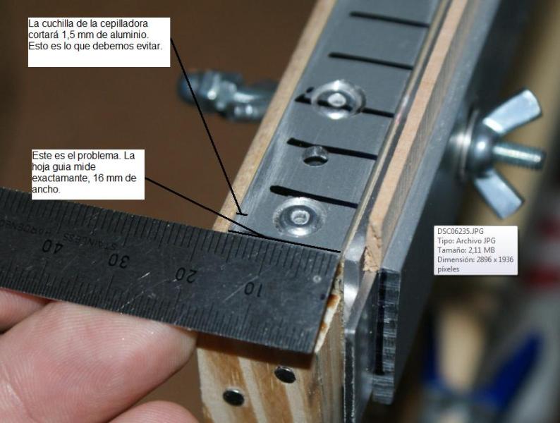

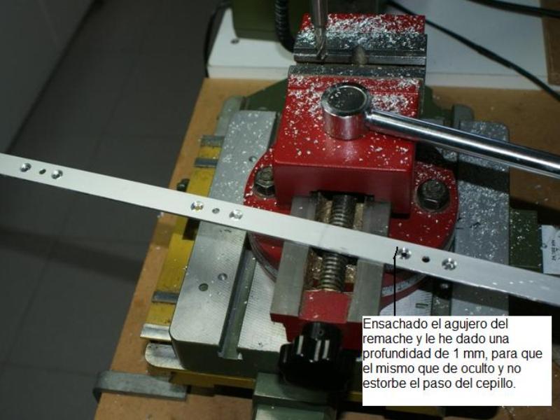

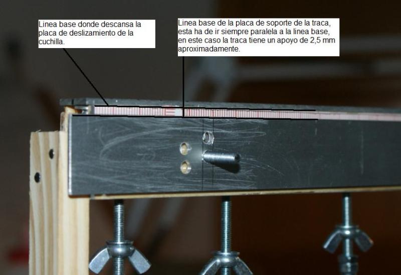

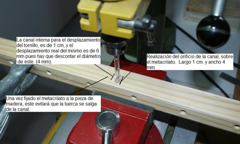

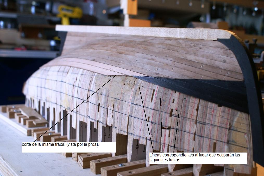

Os muestro las últimas fotos de la herramienta para rebajar tracas. He realizado una pieza que evitará que la cuchilla de la Bhöler, toque el aluminio, pero también sirva por si en algún momento quisiera rebajar tracas con un pequeño cepillo de carpintero.
Pueden existir muchas opciones a esta pieza, tantas como vosotros podáis imaginar. Yo expongo la mía.

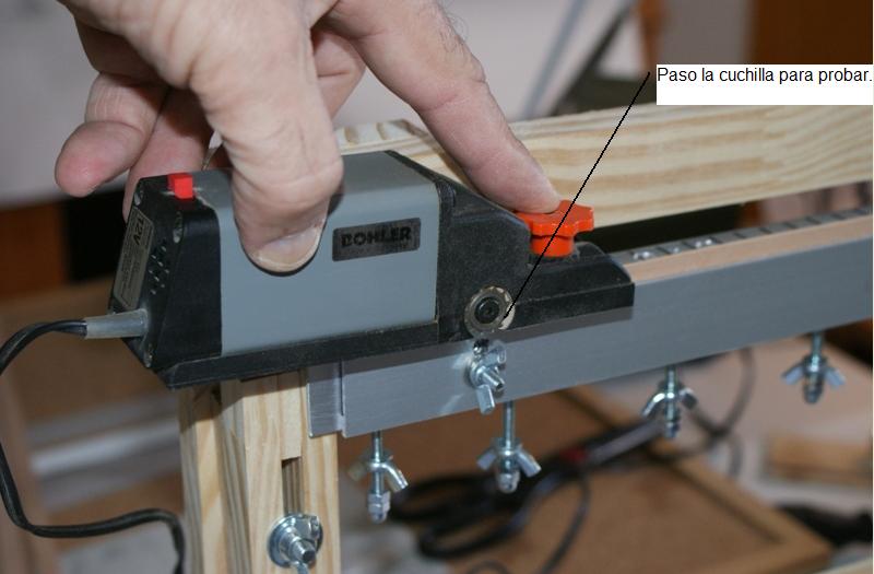

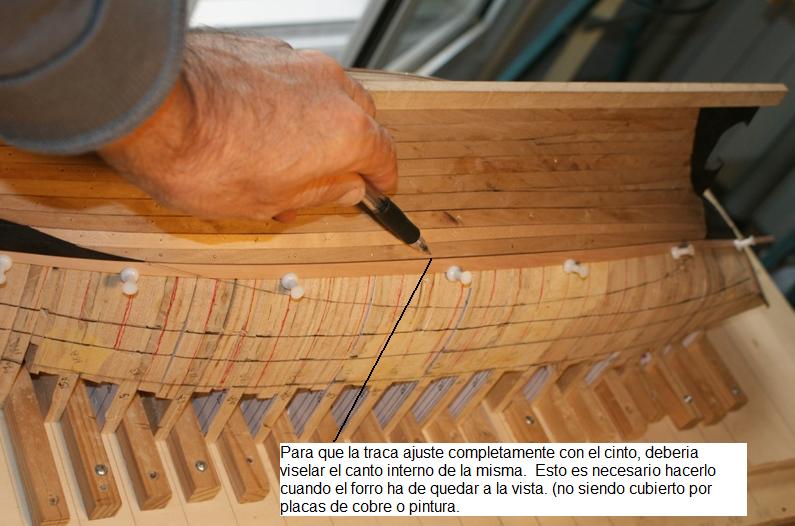

¿Que te parece u2?, os muestro unas fotos de la botadura de la herramienta,… bueno quiero decir de la primera prueba. Tengo que admitir que he de coger práctica en el manejo de la misma, pero salvo algún accidente, todo ha ido muy bien, al menos yo lo creo así.

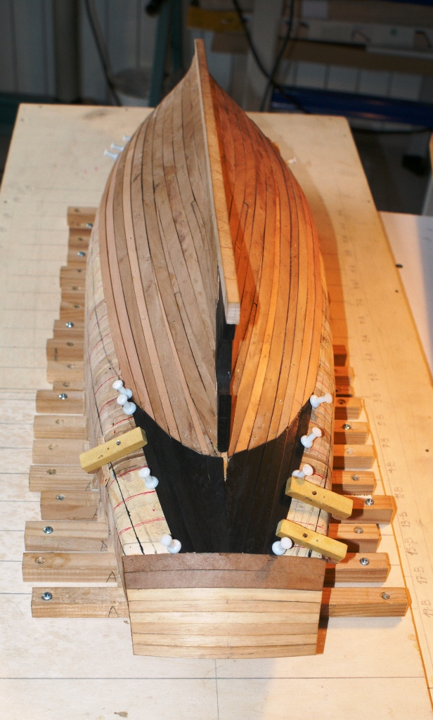

Mensaje por Maquinilla »

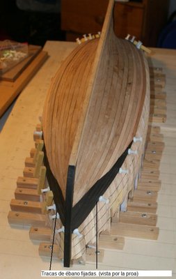

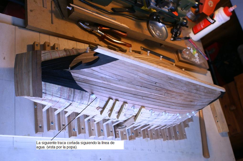

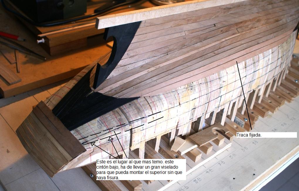

A continuación os muestro la colocación de la primera traca, una vez realizado los cintones.
Maquinilla
Mensajes: 870
Ubicación: Reus
Hola a todos, Os muestro mas avances.
