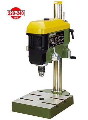

Perdonad que os corrija a los dos :| , pero la MF 70 se vende con la mesa de coordenadas :)

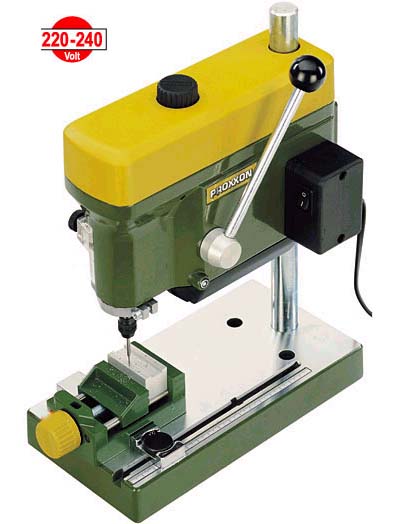

al menos en el catalogo de 2008 y 2009 asi viene. Por un momento me habeis alegrado el dia :D , pero revisando el catalogo no la he visto sin la mesa, en todo caso tendria que comprar la TBM 220 (taladro de mesa de 202 E) que parece que se puede acoplar :) o la TBH (taladro de mesa de 414 E), palabras mayores :? :? .
Os mando fotos por si alguno la tiene y da su opinion
TBM 220
TBM 220
TBH
TBH

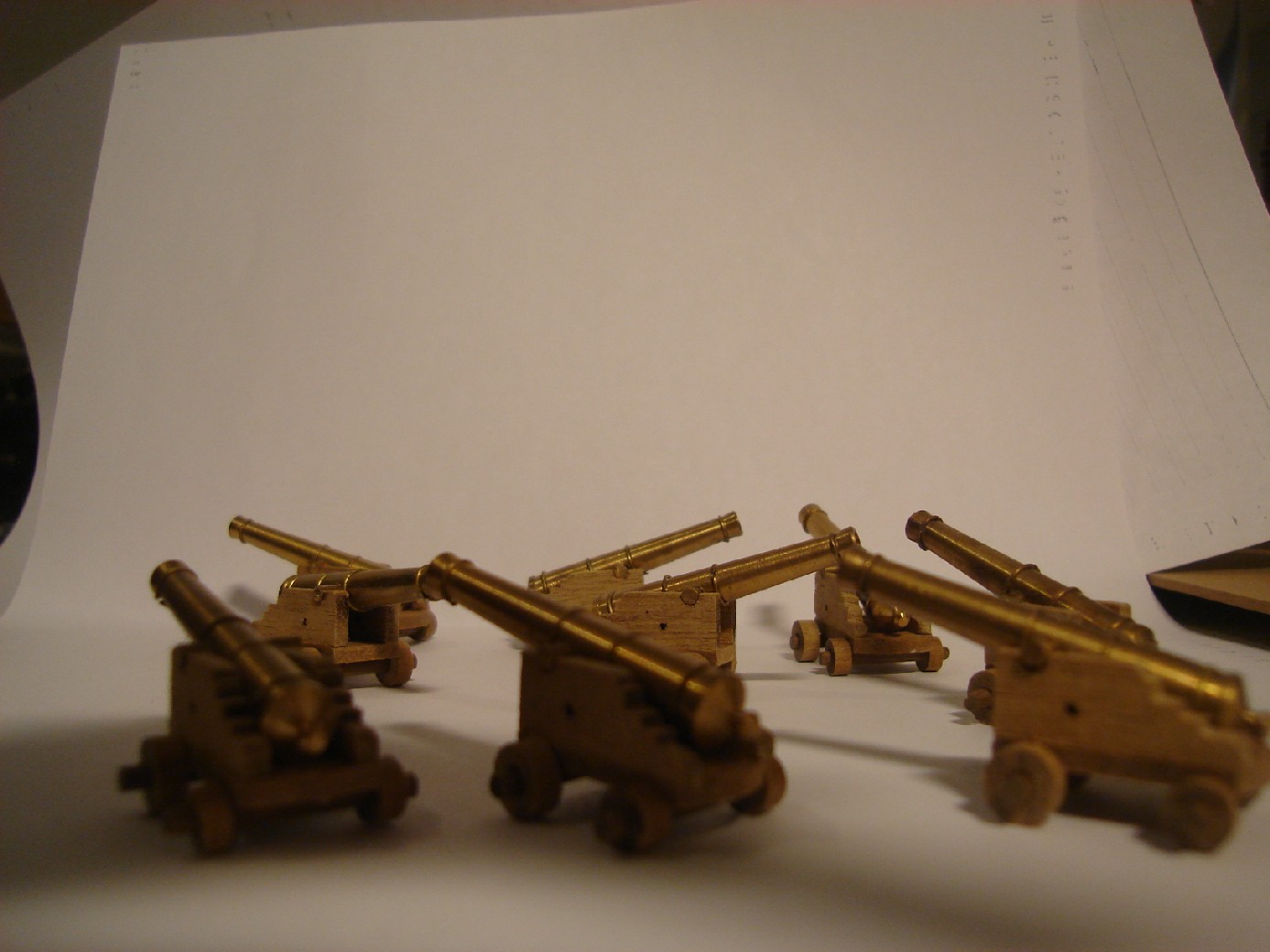

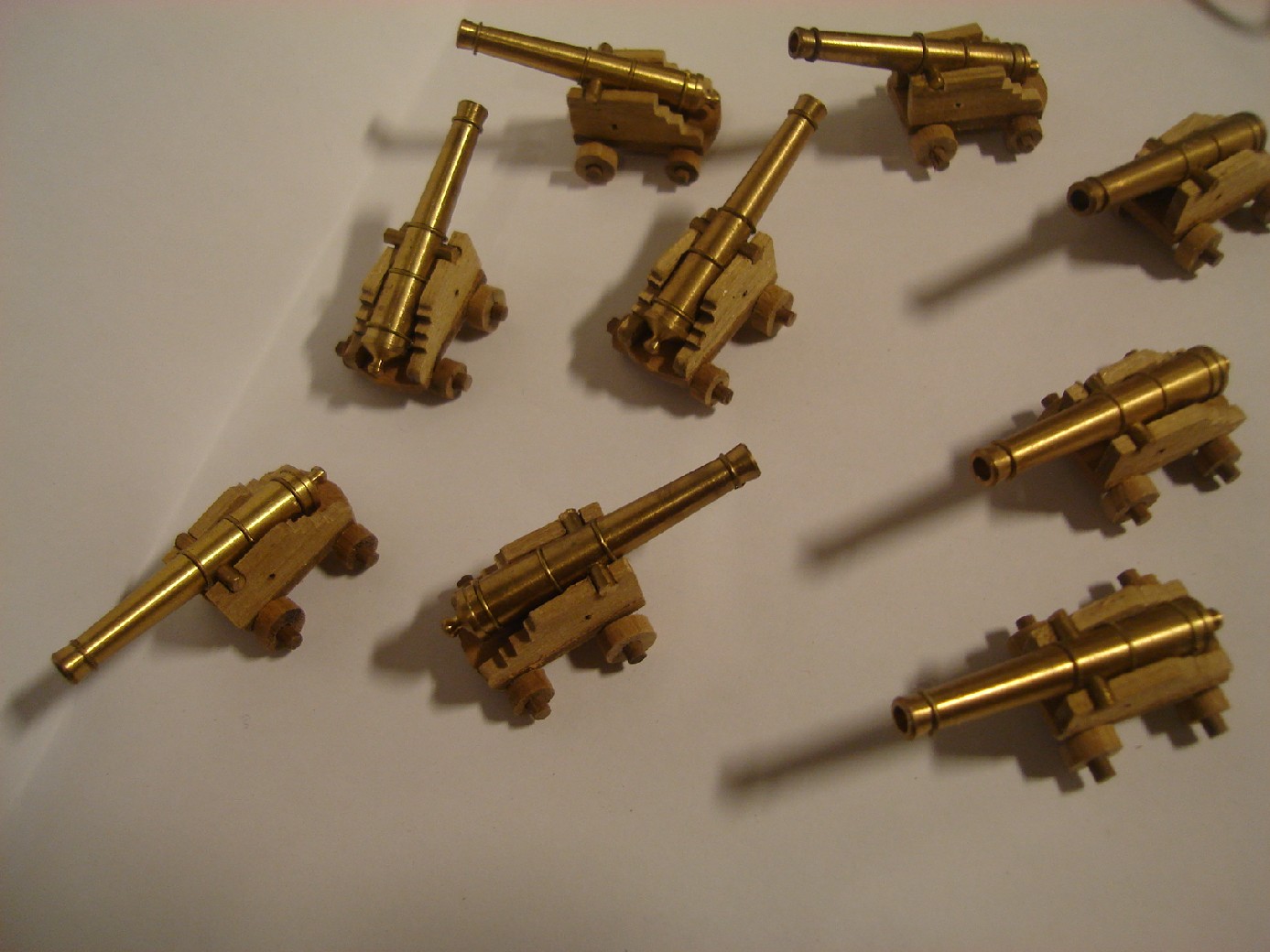

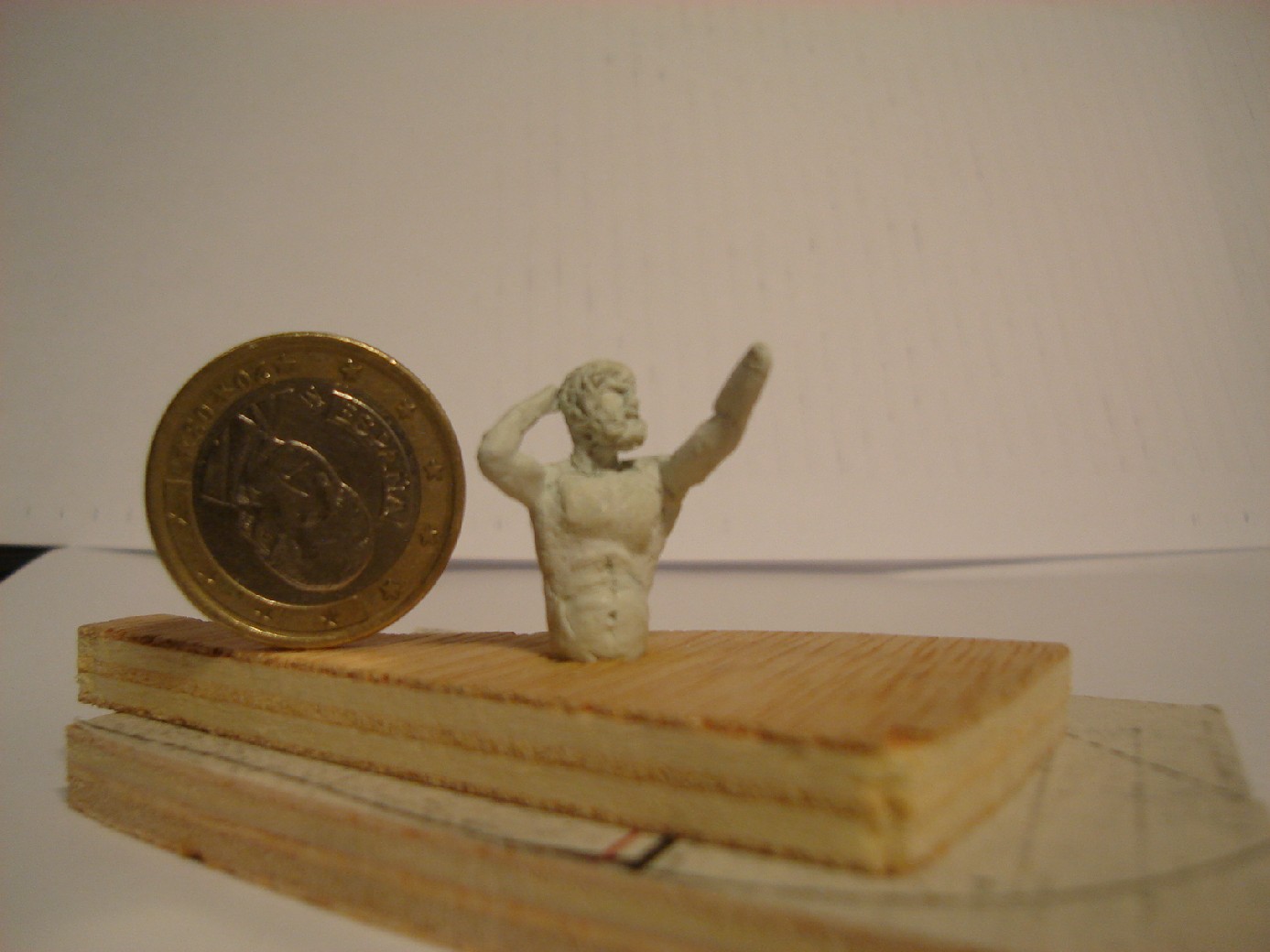

Hola a todos, después de un largo paréntesis sin apenas tocar el jabeque, estos son los últimos avances, como podeis ver:
He terminado las cureñas y he montado los cañones, están a falta de poner los herrajes y los bragueros. Todavía me queda la duda de pavonarlos o no.

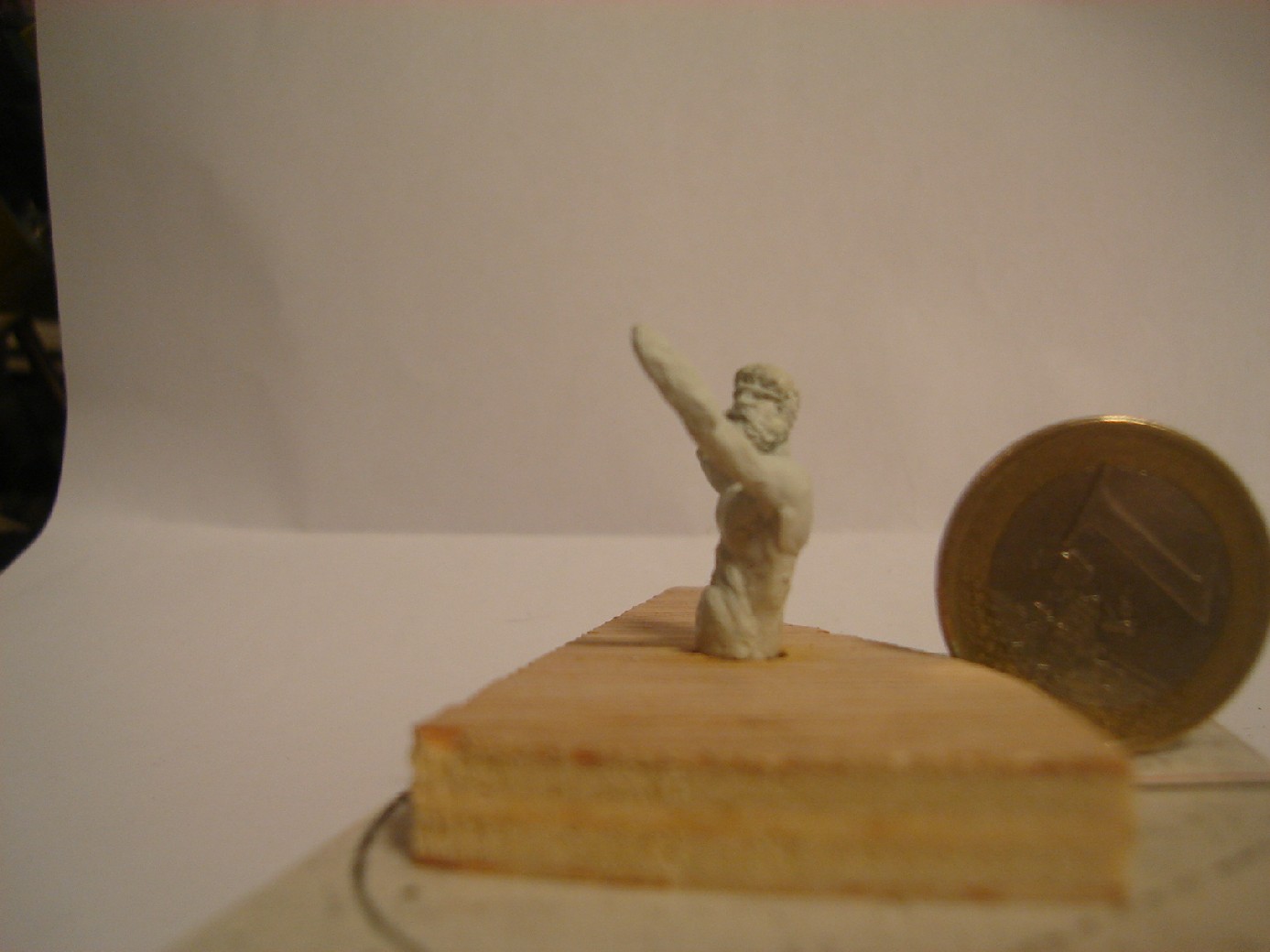

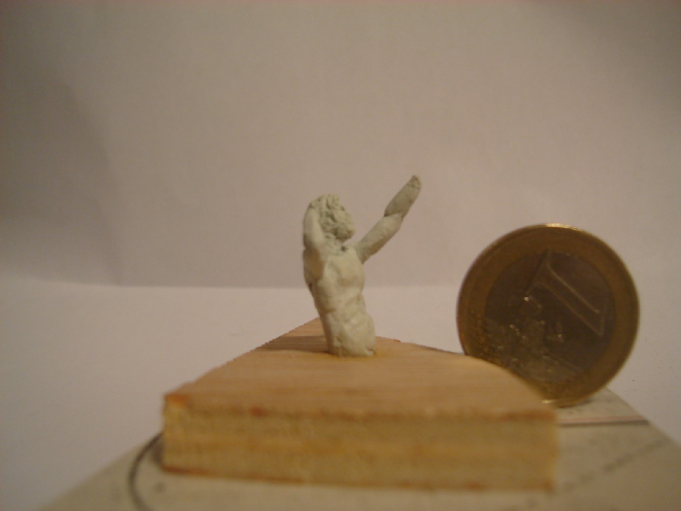

He comenzado el modelado del segundo Atlante, me queda afinar las formas y musculos y pintarlo, probablemente realice un tercero para sustituir al primero, ya que no me acaba de convencer.
También tengo cortadas las plataformas en las que se situan los cañones para elevar el tiro, sólo me falta pegarlas a las ruedas de los cañones y a la cubierta.

Pavonalos.
El atlante genial ¿sylmasta a+b?

Hola a todos y gracias por vuestros comentarios.
La figura está hecha con pasta bicomponente milliput silver grey, se trabaja relativamente bien si se humedece un poquito, aunque por lo que he leido la mejor es la verde, además los pinceles de goma ayudan mucho para las texturas. El Atlante lo he realizado de la forma clásica, un esqueleto de alambre y luego poniendo musculo a musculo con paciencia, para esta tarea viene muy bien algún tratado de anatomía para dibujantes o fotos de obras clasicas.

pototo escribió:
ramon escribió:Pavonalos.
¿Es Sylmasta algún material para modelar?.La figura excelente.
Sylmasta es una pasta para modelar. Es la que yo usé para las decoraciones del SG. Me gusta mucho. La Milliput de dos comoponentes que dice Guillen es parecida.

Mensaje por ramon »
Se mezclan los dos componentes y tienes un periodo de unos veinte minutos para trabajar con ella. Se trabaja muy bien. Una vez que se seca puedes lijarla, limarla etc... Tambien puedes añadir detalles etc... Se pueden hacer cosas muy buenas.

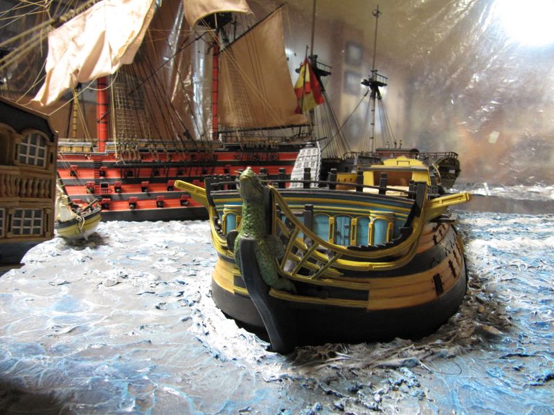

con esa misma masilla he esculpido el mascaron del Leviathan
pongo una foto con permiso de Guillen :mrgreen:

Como dice Ramón el tiempo de trabajo con estas masillas es corto, pero tambien depende de la cantidad de catalizador que le pongas, con el otro Atlante utilicé en algunas partes una masilla de la marca Ceys, y en ocasiones me quedé corto de catalizador y se quedó "gomoso", por lo que tuve que quitarlas, con esta habia que esperar un poco, despues de mezclarla, para que cogiera cuerpo y se pudiera trabajar. También si humedeces un poquito la masilla, dura algo más (la Milliput).
Curro- siempre es un placer que pongas fotos de tus trabajos en este hilo. No te cortes :D
