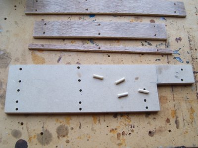

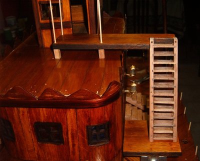

hoy forre las camareticas o pequeñas cubiertas que formaran el puente de mando y comunican hacia la cabina, dejo fotos de lo hecho,,,,,

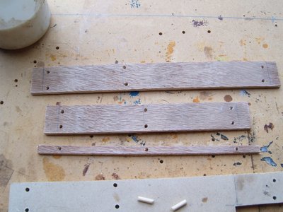

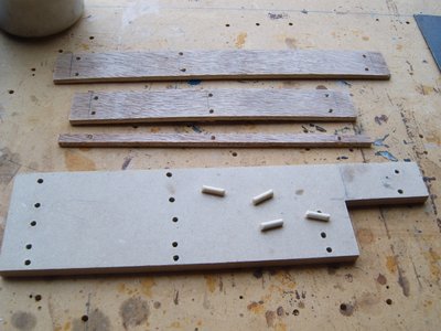

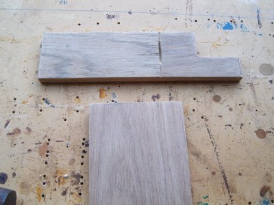

corto la chapilla y la preparo para forrarla..

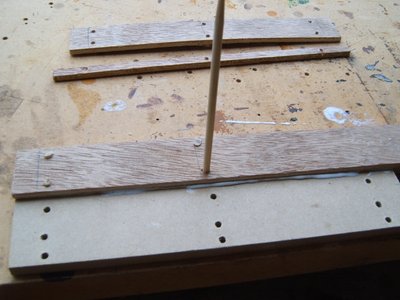

colbon y la sujeto con pasadores de bambu...
listas una hora de prensa...

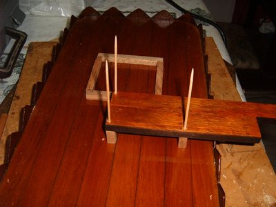

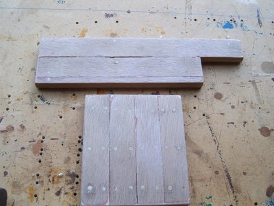

forro la parte de abajo tambien, a la que se le ve una abertura es para encajar en el borde en forma de pico d ela cubierta de la cabina d emando...

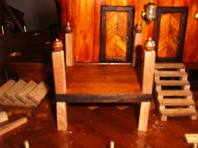

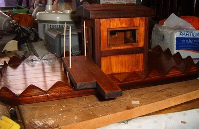

aqui la fije, pero esta presentada solamente ya que le falta el acabado final...
en los palitos que sobresalen, iran incrustadas las columnas que formaran el barandal y pasamanos.

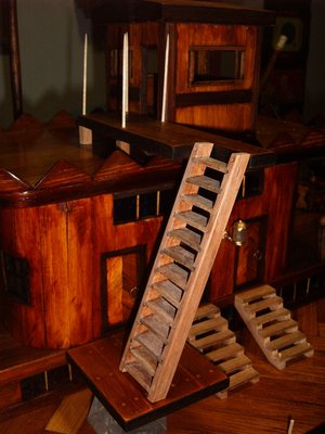

Muy buena obra de arte, Gerardo, algo empinaditas las escaleras, jeje, no estan barabaras, un gran trabajo,
Saludos :D
Mauricio
Re: el rey del misisipi
maurys escribió:Muy buena obra de arte, Gerardo, algo empinaditas las escaleras, jeje, no estan barabaras, un gran trabajo,
Saludos :D

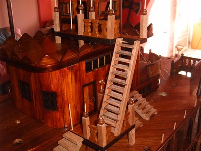

si falta cuadrarlas estan presentadas, pero llevan pasamanos y eran algo empinadas segun mi plano aqui, aunque ellas eran del uso exclusivo de la tripulacion y no de los pasajeros, por medida de seguridad, vamos aver como uedan al fijarlas.....

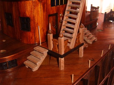

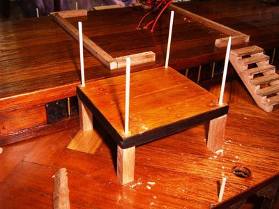

esto fue lo que fui adelantando el sabado, dejo fotos, hoy domingo voy a hacer la balaustrada.......................
en la noche pondre las fotos de los avances de hoy,,,,,,,,,,,,,,,
:lol: :lol: :lol: :lol: :wink: :wink: :wink: :wink: :mrgreen:

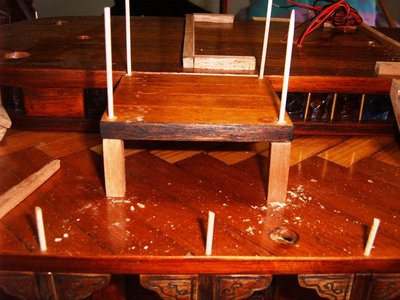

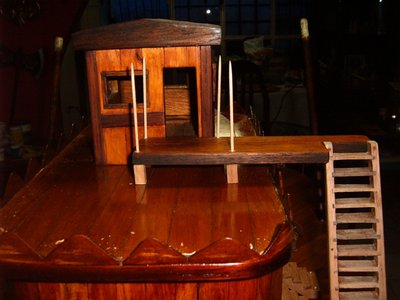

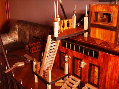

pilarotes para la base de la mesanina donde descansara la escalera........
dejo prolongacion para los pilarotes de los barandales...
los pilarotes y su terminacion, hay cambie de posicion uno.....
aqui vemos el pilarote que cambie de posicion, la escala ira por ahi, pero tengo que hacerla la que ven no es....

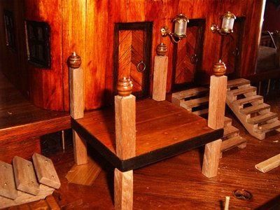

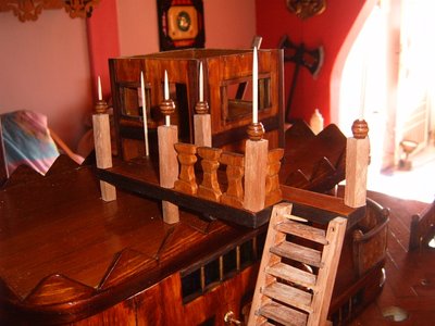

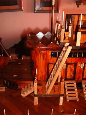

pilarotes del puente y acceso a la cabina de mando...
voy a hacerles los barandales con balaustres de este tipo........
asi quedara mas o menos.......
los pilarotes estan de 4 cm, pero les recorte a todos 1/2 cm, para que me queden de 3.5 cm.

Gerardo, esta bonito de verdad. Eres un gran artesano con la madera.
¿que madera utilizas?

hola edcovi, gracias por tus palabras, utilizo nogal, cedro, cedro rosado, pardillo, cerezo, pino, jabillo, de pronto haya pasado otras por alto je je je :lol: :lol: :lol: ..
para cada parte de barco, estudio que madera es la mas apropiada....
un abrazo...
