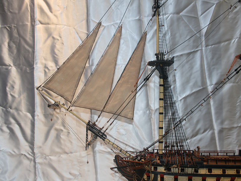

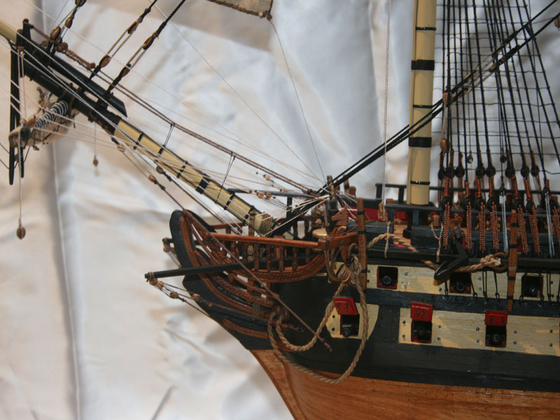

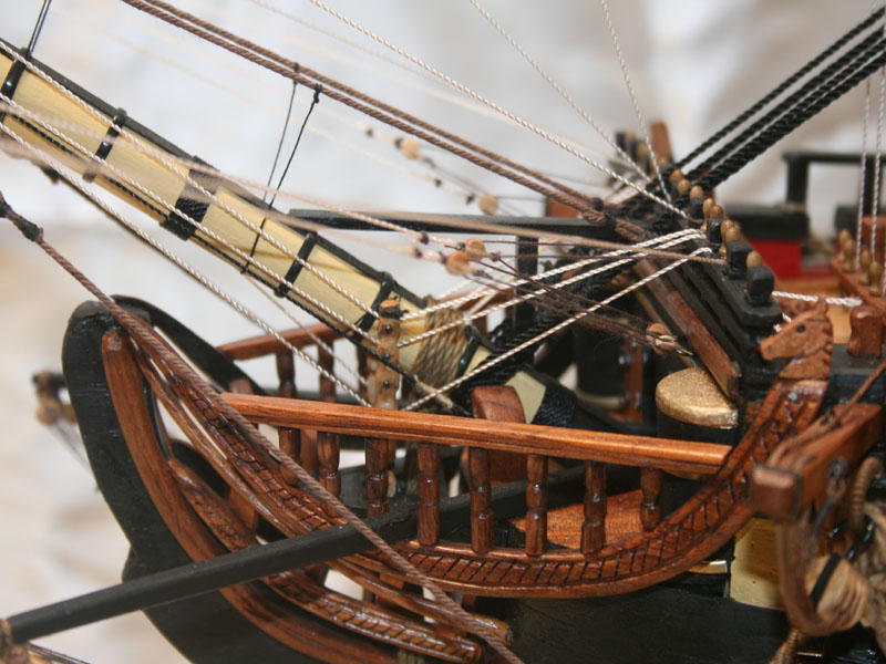

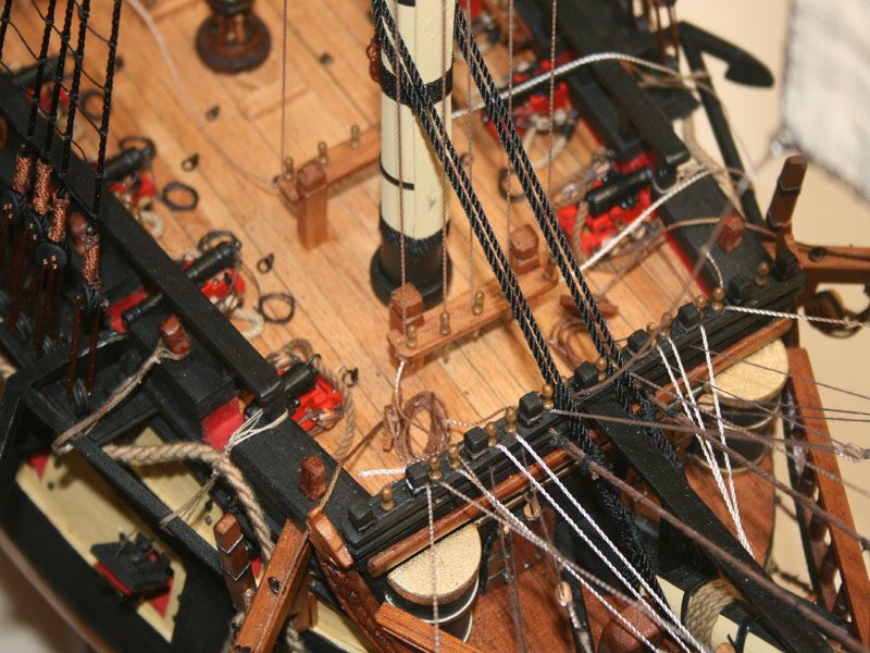

Algo del avance de la arboladura, velas cebadera, sobrecebadera y foques, algunos detalles en la proa y bauprès. :mrgreen:

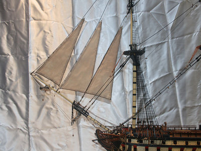

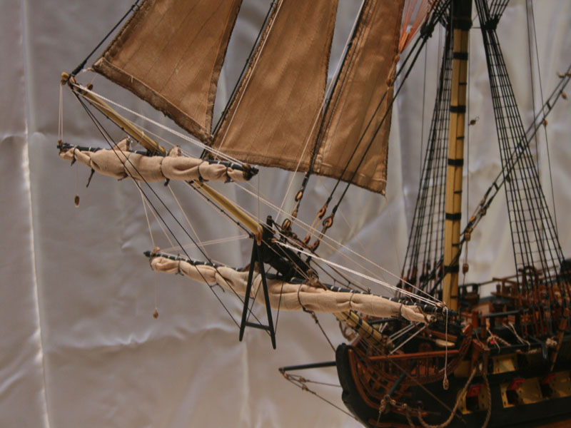

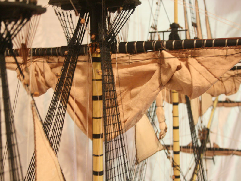

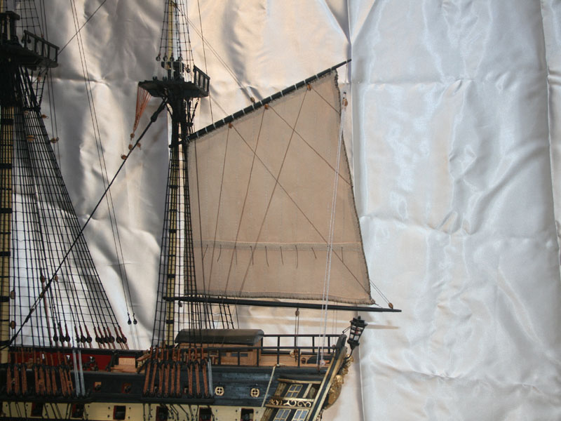

Mas toma de las velas :wink: :wink:

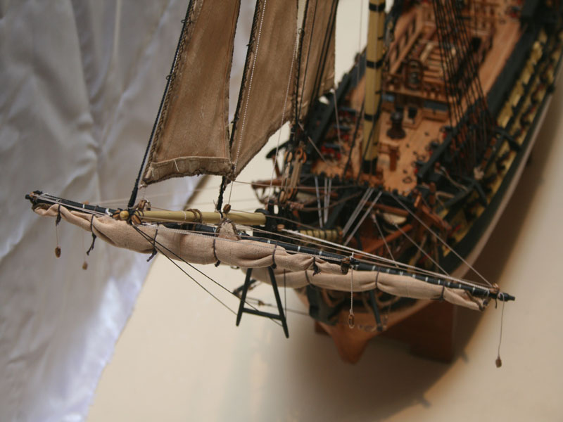

Otra mas de los foques !!

frigate escribió:Joya, una Preciosidad tu Bucentaure, fabuloso.
Gracias frigate, mañana pongo una fotos de la vela cangreja terminada, saludos !!
:mrgreen:

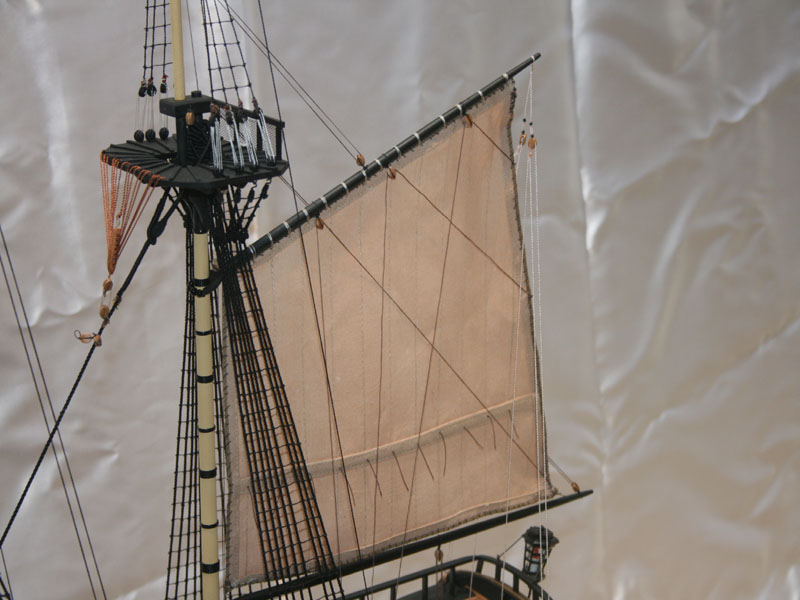

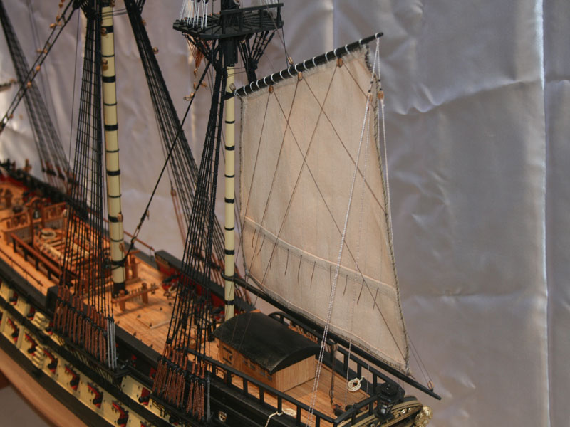

fraco escribió:Veo con entusiamo que el trabajo en velas y jarcias no desmerece en absoluto al resto del barco. Muy buen trabajo.
Agradezco tu comentario maese Fraco, pongo otras fotos de la vela cangreja, buen fin de semana saludos !! :mrgreen: :mrgreen: :mrgreen:

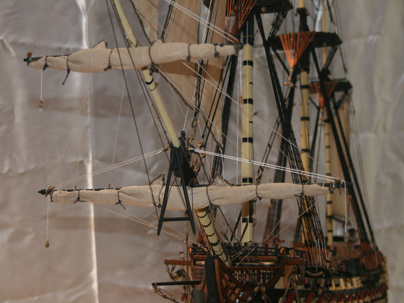

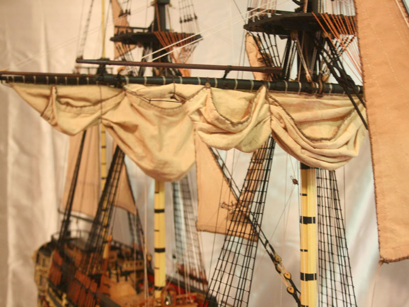

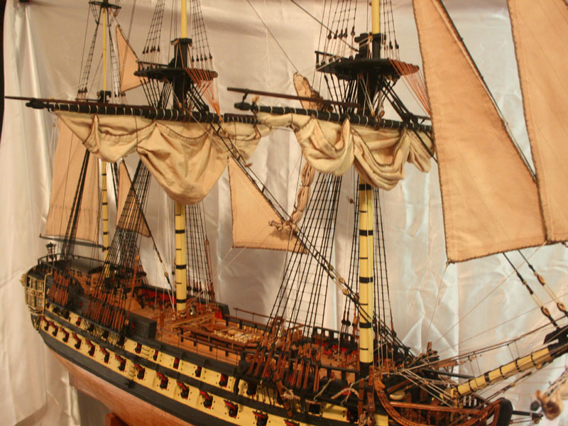

Continuo con la arboladura, con las velas de trinquete y mayor. :mrgreen:
Velas trinquete y mayor

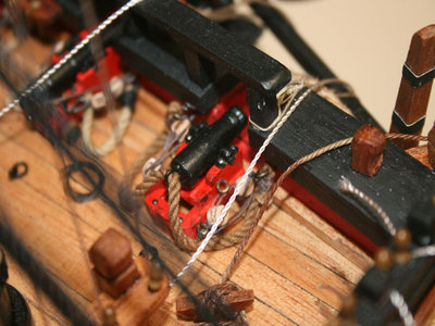

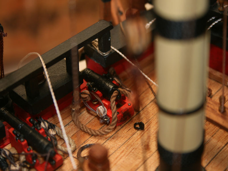

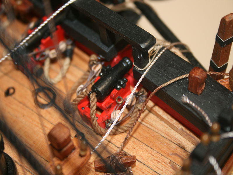

Agregué dos obuses en el castillo de proa !! 8)
Obuses
Obuses
Obuses
Obuses

la verdad Jorge,te esta quedando estupendo,el arrugado de las velas mayores excelente,como lo hiciste?
muy buen trabajo,que pena,que el mio tenga que romper algunos palitos :mrgreen:,ya consegui los infantes franchutes,a ver si los pinto y los coloco en batayolas y cofas
Joya
Mensajes: 1131
Ubicación: Querétaro, México
Re: Bucentaure 1804-1805
Mensaje por Joya »
Curro escribió:la verdad Jorge,te esta quedando estupendo,el arrugado de las velas mayores excelente,como lo hiciste?
Gracias por sus comentarios amiguitos,
La verdad si da làstima al tuyo romperle algo, pero es mas realismo y muy necesario.
Lo de las velas, las montè en las vergas y las sumergì en agua tibia, tratando de no mojar el palo, ya mojadas y sin exprimir las forjè sobre una toalla para darles forma y las sequè a la intemperie, toman buena forma :mrgreen: :mrgreen: :wink:

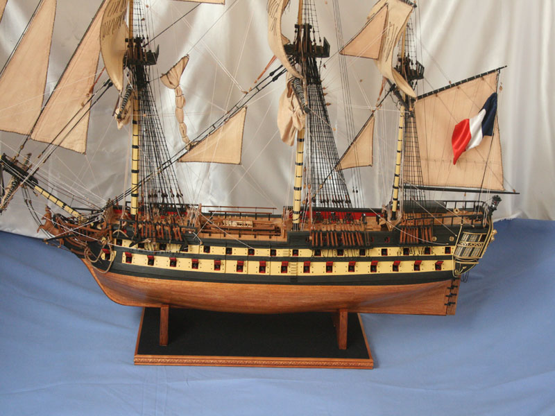

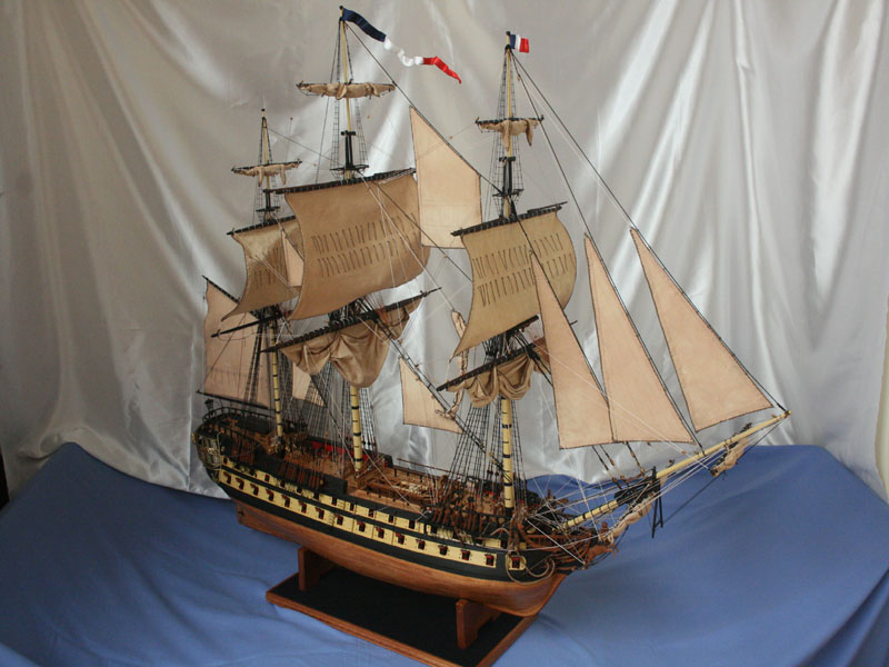

He llegado al fin de la construcción del Bucentaure, y los invito a la botadura, además de compartir esta felicidad, quisiera agradecer todos sus comentarios, consejos y críticas, que me hicieron favor de dar en todo este proceso, sobre todo quisiera, agradecer de manera especial y respetuosa el apoyo que tuve de parte de mi gran amigo Máximo Agudo (Curro), que tomó gran parte de su tiempo y paciencia para ayudarme, podrán imaginar que con una ayuda así no hay empresa imposible.
Ficha del Bucentaure:
Fué un navío de tercera clase, de la Armada Imperial francesa, perteneciente a la clase Tonnant fué construido en Tolón por Jacques-Nöel Sané en 1804 y botado a principios de 1805, artillado como los navíos de su clase con 80 cañones.
Llevaba 30 cañones de a 36 libras, 32 de a 24 libras y 18 de a 12 libras, además de 6 obuses sumando 86 piezas de artilleria en Trafalgar.
La tripulación en tiempo de guerra era de 840 hombres.
Fué el buque insignia francés durante la batalla de Trafalgar, siendo dirigido por el Almirante Pierre Charles Silvestre de Villeneuve.
Fué rendido y apresado con 197 muertos y 85 heridos a bordo. Aunque la tripulación logró retomar el control de navío, se hundió frente a las costas de Cádiz.
Este modelo lo realizé por planos del mismo constructor y clase, a escala de 1:52. esta construido con maderas de caoba, banack y pino chileno, las píezas de artillerias son de metal,con cureñas de madera. Las anclas y los obuses de proa son hechos de madera. El mascarón esta realizado con caoba de acuerdo a un dibujo del archivo de la Biblioteca Británica. El tiempo aproximado de construcción fué de 1029 horas.
Las medidas son:
Eslora del botalón al extremo de la botavara de la cangreja 1.48 mts.
Altuira dela quilla a la galleta del mayor 1.11 mts.
manga 25 cm. distancia de la verga del mayor 64 cm.

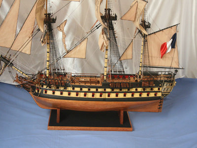

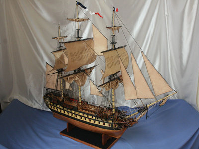

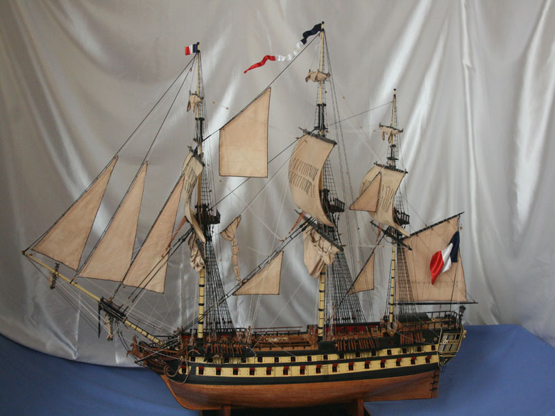

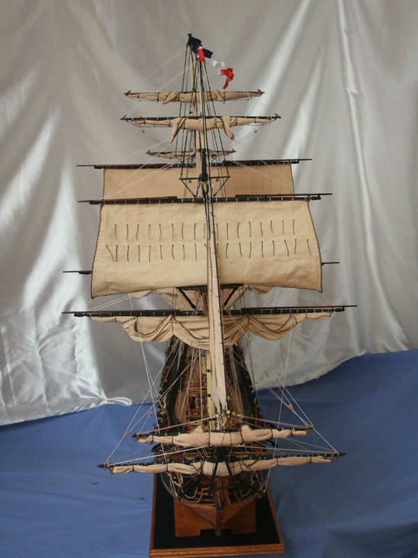

Primero unas fotos del navío en panorámica. 8)
Vista general por babor.

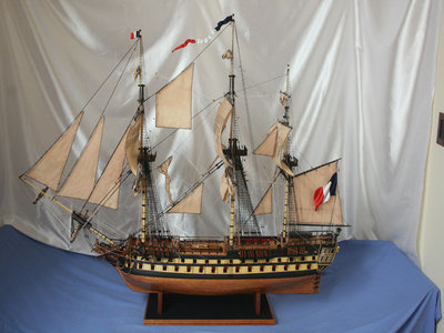

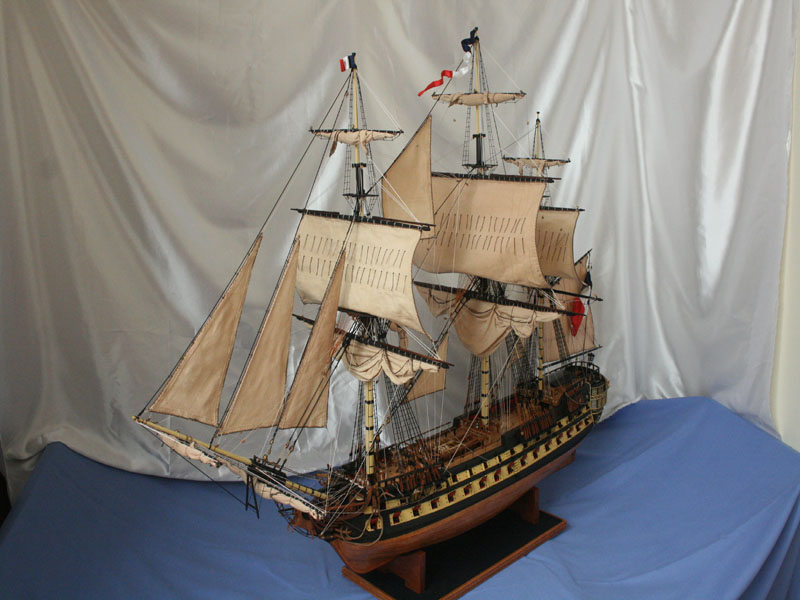

Otras panorámicas desde proa !!
