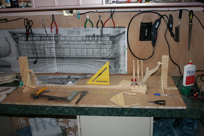

Hola a todos, primero deseo presentarme, soy Jorge de México, algunos de ustedes ya tenía el gusto de conocerlos pero es mi primera intervención en este magnífico foro, tengo algunos modelos en la galeria de fotos, y estoy construyendo actualmente el navío de línea Bucentaure, insignia del Almirante Villeneuve en Trafalgar a partir de planos en escala 1:52. Con planos de una navío de las mismas caracteristicas y constructor. Confieso que es el primer modelo que hago a partir de planos y lo bueno de todo es que he tenido mucho apoyo, y la inspiración de mi "Sensei Curro" :wink:.
Pongo pues algunas fotos del avance de construcción que llevo hasta el momento.
Las maderas que he utilizado, son pino chileno, caoba y banack que es también madera tropical, algunos listones de zapelli y manzonia.

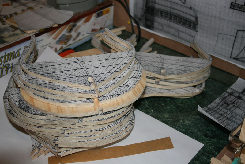

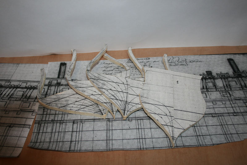

Inicié recortando las cuadernas y pegandolas en tablas de pino de 7 mm.

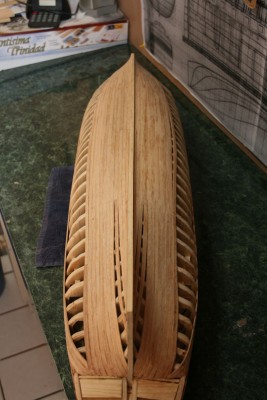

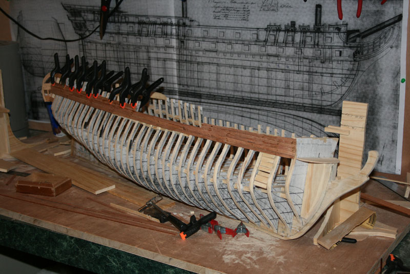

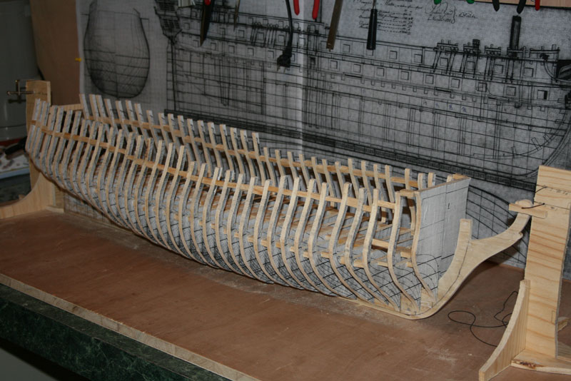

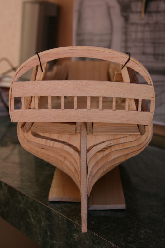

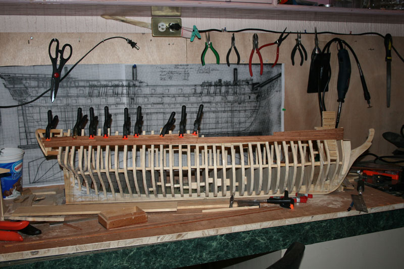

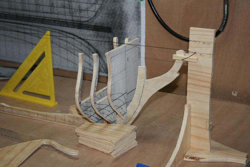

Recortando la quilla y las cuadernas les doy su lugar.
Por la proa
Por la proa

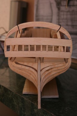

Iniciando a colocar cuadernas.

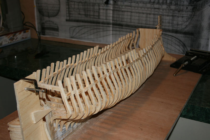

Continuando con las cuadernas :P :P

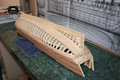

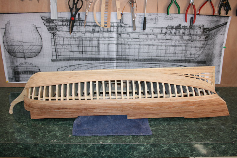

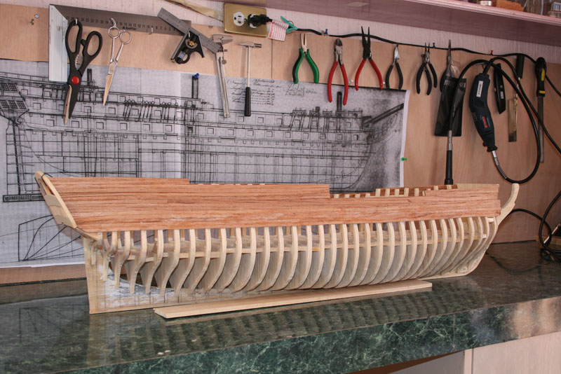

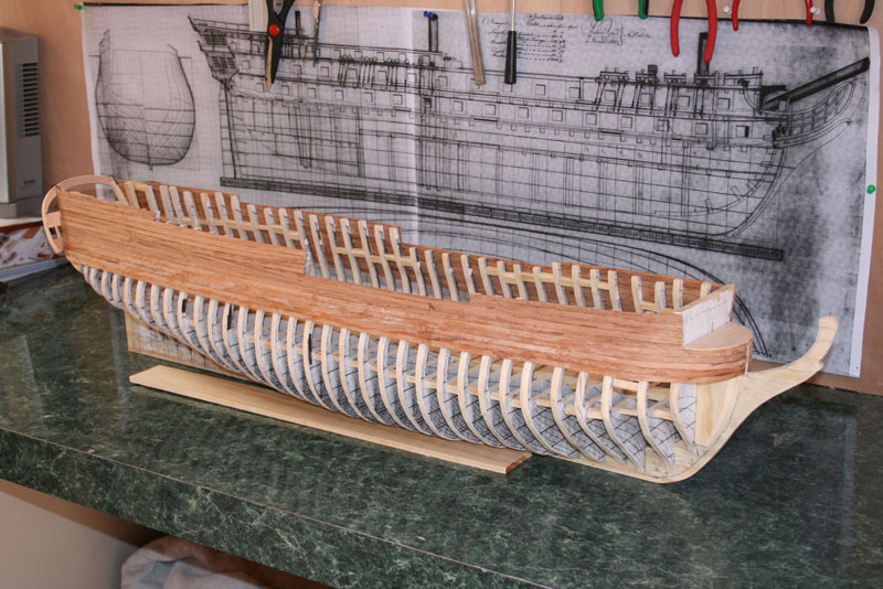

Completando la colocación de las cuadernas, inicié el forrado con listones de caoba. :wink:
liston de caoba,  una madera muy aromática.

Sigo con el forrado a nivel de las baterias.

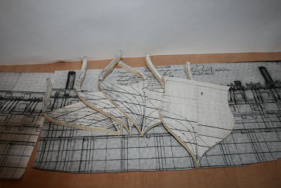

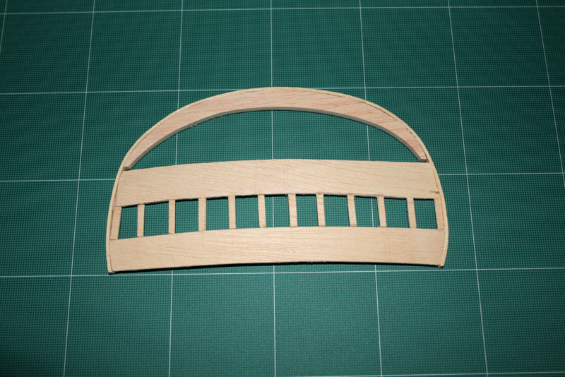

Hice un molde del espejo de popa para presentarlo y checar medidas :)
Molde del espejo presentado

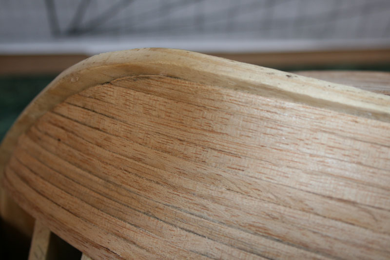

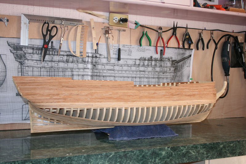

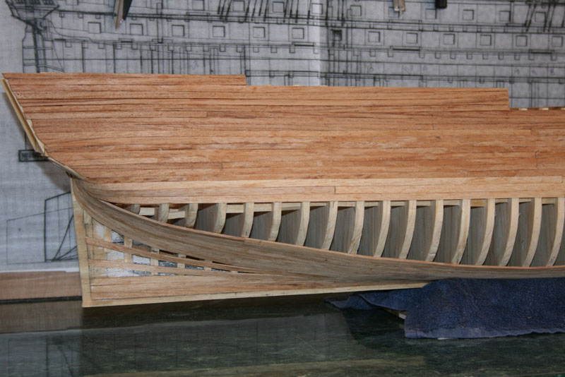

Continuo con el forrado del casco, ya con madera de banack, es una madera blanda y un poco mas clara que la caoba. :wink:
forrado del casco con banack

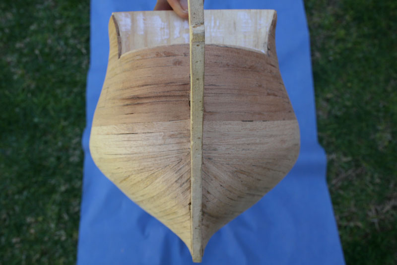

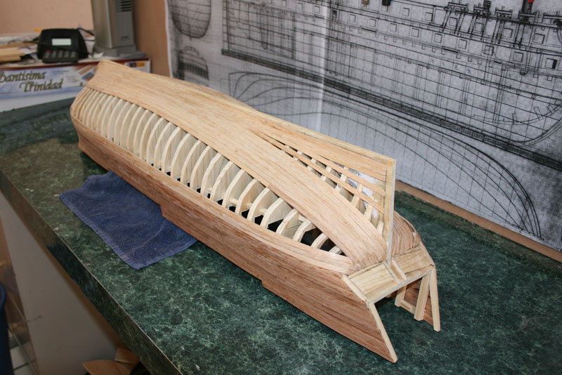

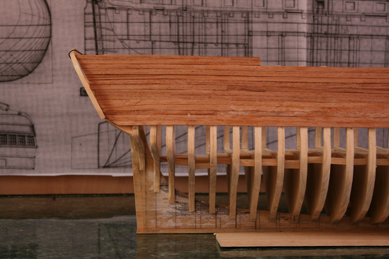

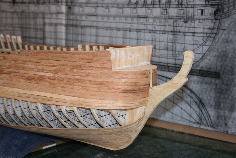

Mas del forro en popa
Popa
Popa

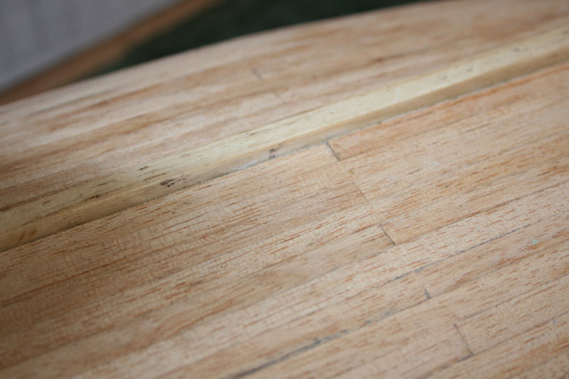

Detalles del forro

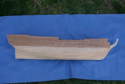

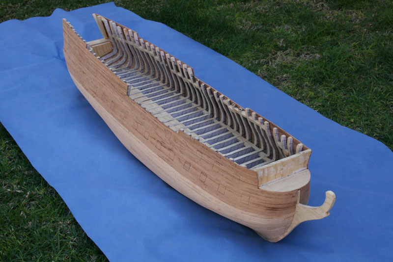

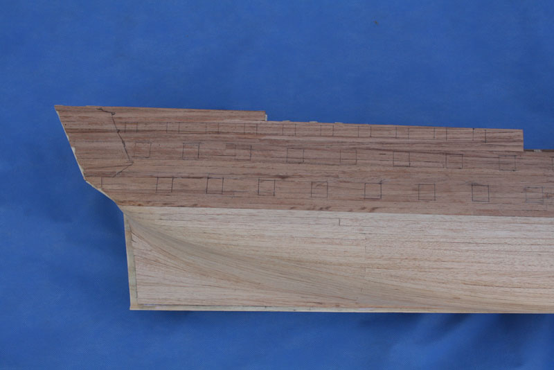

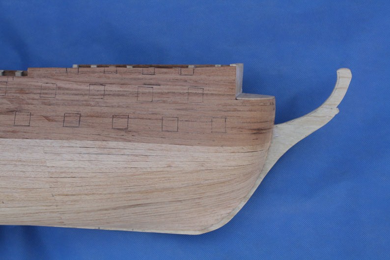

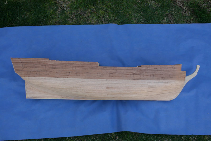

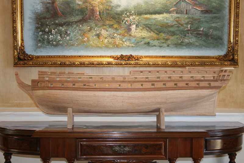

Terminado el forro del casco, dibujo los sitios de las troneras y jardines de popa.
forro terminado
forro terminado

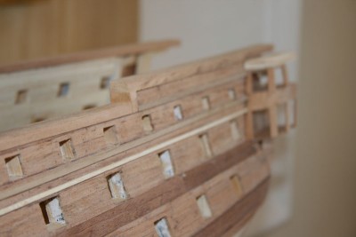

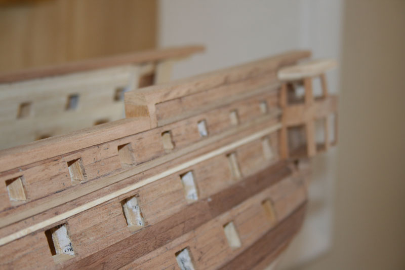

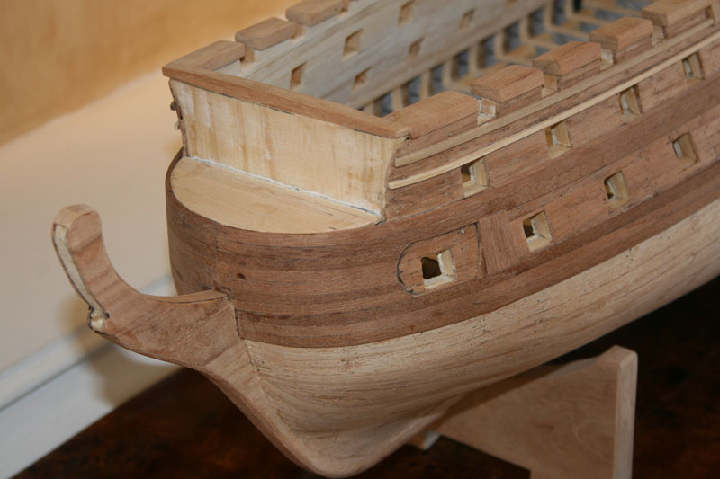

Terminado el forro, abrí troneras, puse un forro interior, cintones en las baterias e inicié a realizar los jardines de popa.
