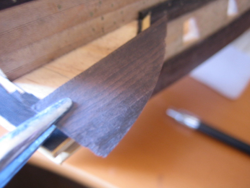

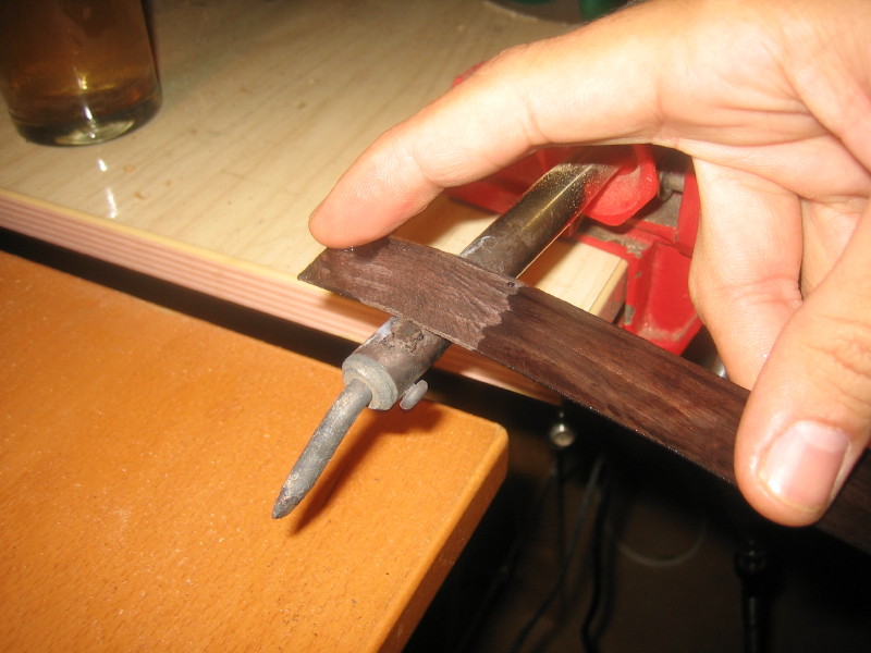

Gracias, cuelgo mas fotos

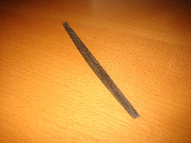

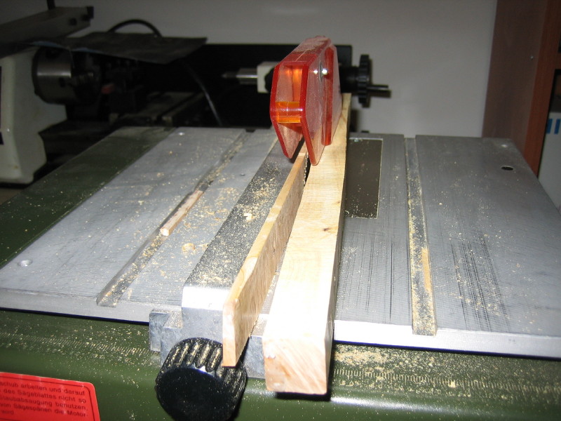

para hacer los "marquitos" de los ventanales, corto con la sierra planchas de peral muy finas 0,5mm aproximadamente
saco unas planchas mas o menos asi
aqui ya empleo la guillotina, muy útil para sacar traquitas muy finas
coloco la pieza y corto
con pulso y con cuidado de los dedos puedes sacar tracas de 0,5mm
luego escojes las mejores para el trabajo
y a colocar, las pego con cola blanca, aunque a veces he tenido que emplear ciano en gel. Debes tener mucho cuidado de no manchar el cristal
algunas piezas son endiabladamente pequeñas, tardo unos 35 min en hacer cada ventana
y este es el resultado final, aunque aún le quedan retoques y quizás algún barniz para oscurecer un poco, ya lo veré
para llegar hasta aqui, he hecho multitud de pruebas con materiales y piezas, al final el resultado es lo que buscaba, aunque aún le queda un poco.

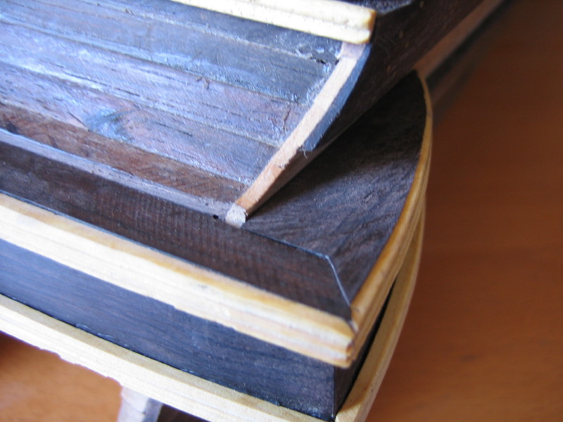

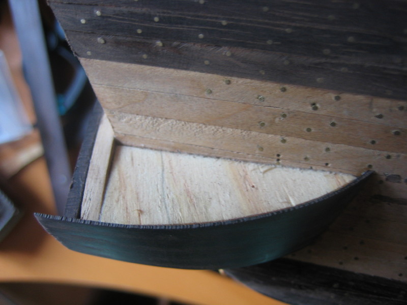

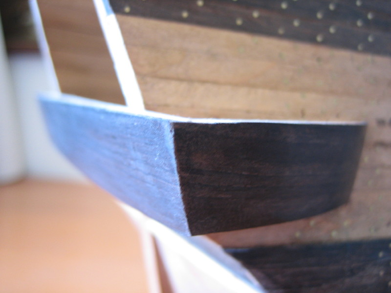

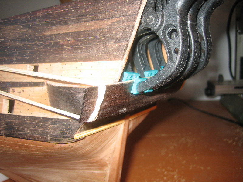

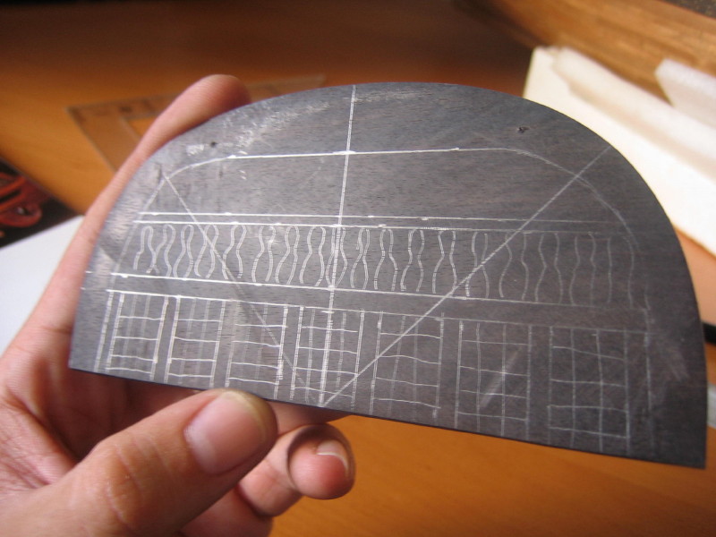

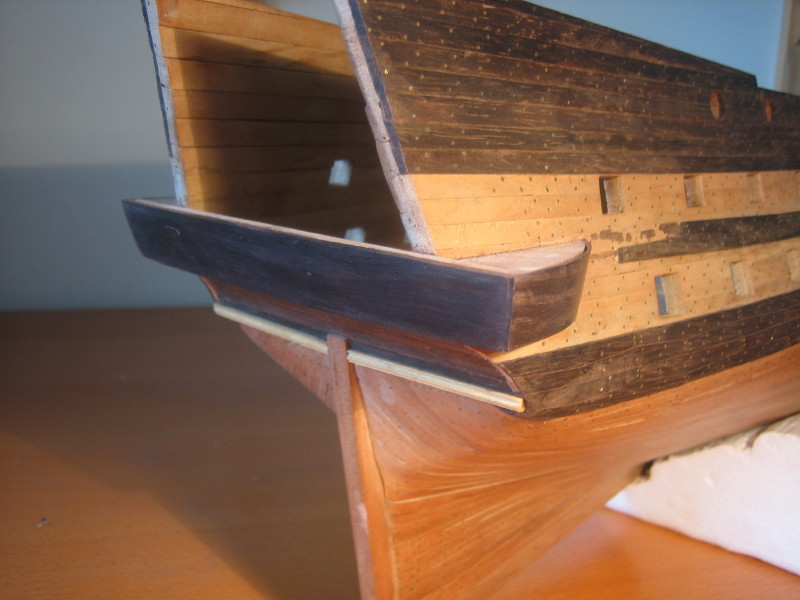

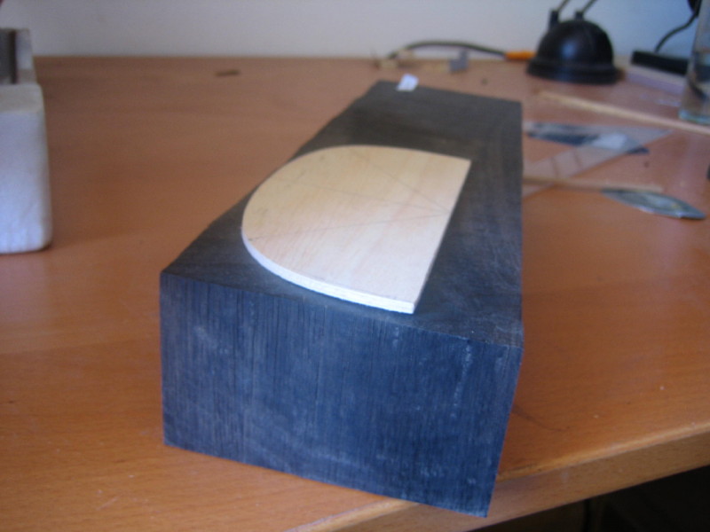

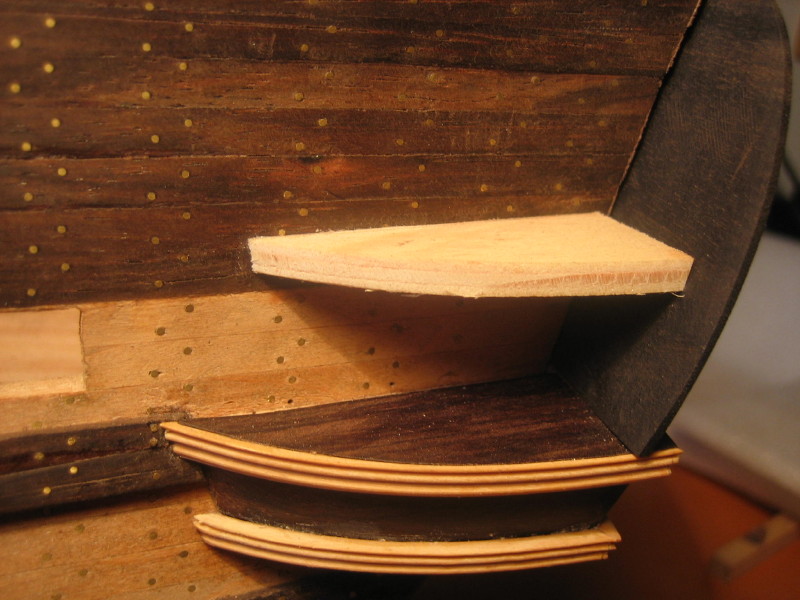

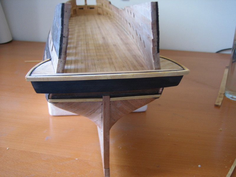

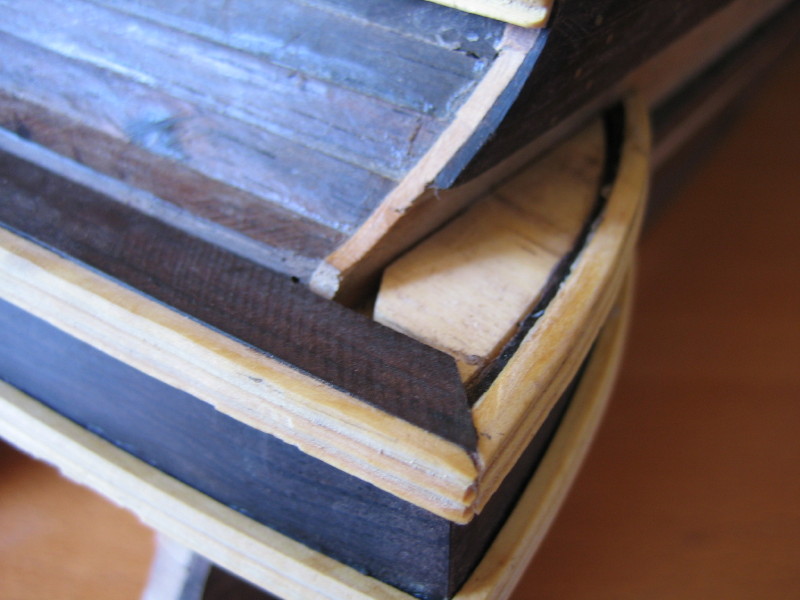

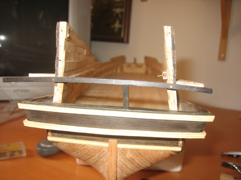

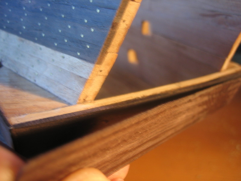

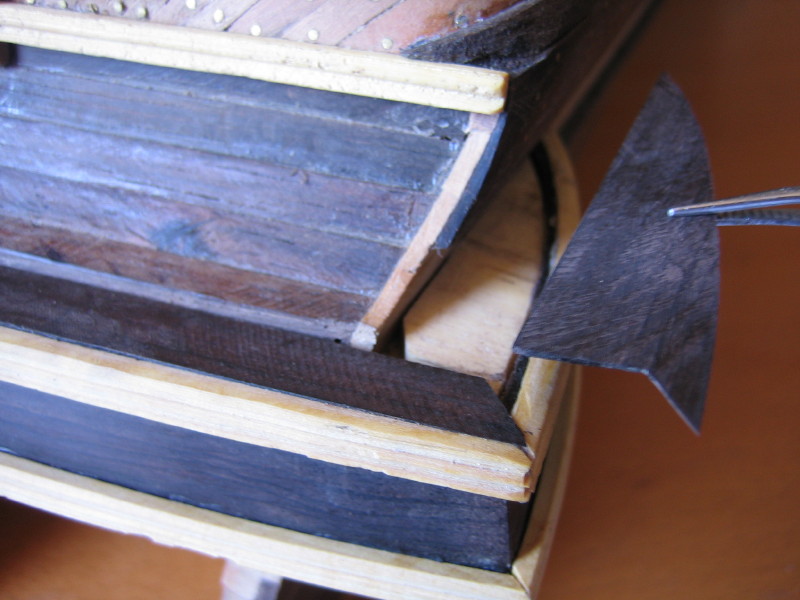

Bueno ahora estoy con las balaustradas, empiezo por las más complicadas, las de los jardines, que son oblícuas.
He probado varios sistemas para hacerlas, he buscado por internet, pero no he encontrado nada. Al final pongo lo que he hecho. Esta forma de hacerlas no será la que aplicaré para hacer las balaustradas rectas de la balconada de popa.
primero hago la puerta de entrada al beque
forro los cantos con un marco fino
construyo el beque, muy sencillo, no creo que se vea mucho a través de las ventanas
lo coloco
lo coloco

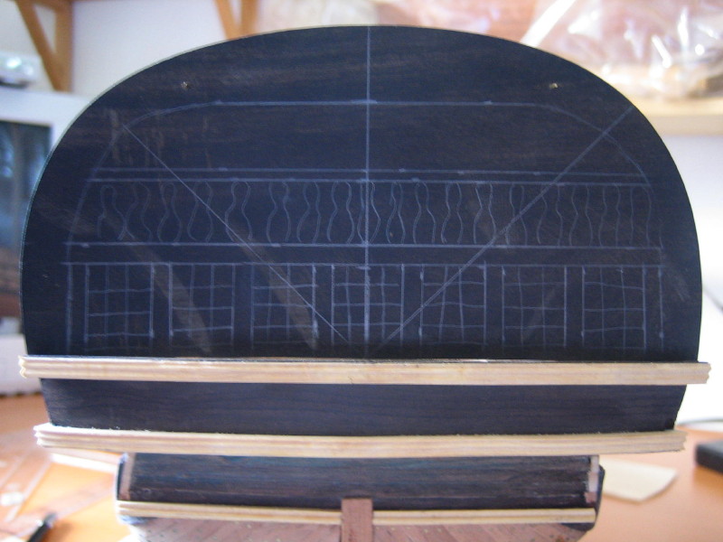

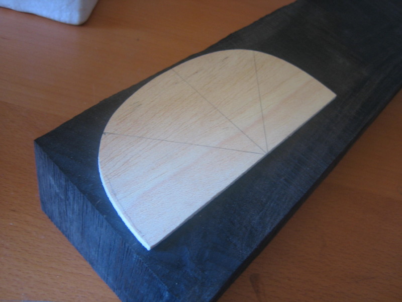

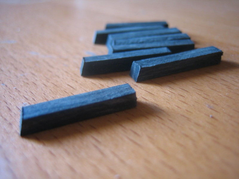

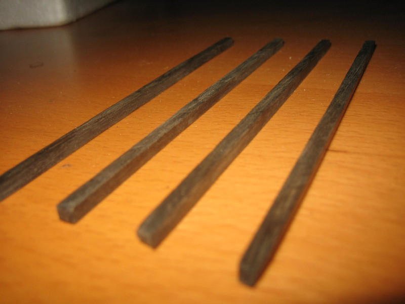

empiezo a preparar las balaustradas con madera de boj, corto los listones
todos cortados
todos cortados
Rafael García
Conn
Mensajes: 1042
Re: EL TRIUNFANTE
Mensaje por Conn »
sigo
tallo una a modo de guia
con limatón y cuchilla voy tallando todas dando la forma oblícua, solo tallo los lados, nunca el frontal
todas talladas por los lados

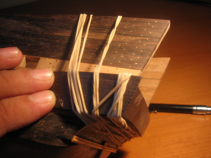

Las pego con cola
Las pego con cola
otra vista, dejo secar un día

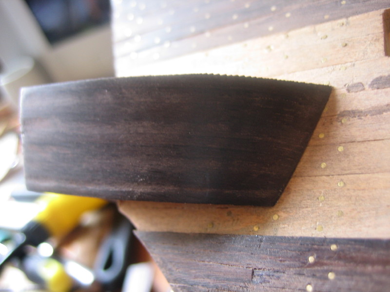

falta tallar el frontal del conjunto
empiezo a tallar con limatón, de esta forma obtendré un tallaje frontal recto y uniforme
Rafael García
Conn
Mensajes: 1042
Re: EL TRIUNFANTE
Mensaje por Conn »
sigo

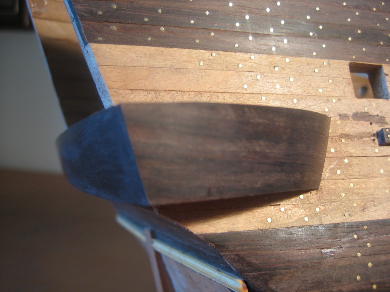

voy tallando y limando con cuidado
ahora con limatón curvo
con paciencia tengo el frontal terminado, falta un poco de lija
voy viendo como quedará, me gusta el fondo negro que da la medera de granadillo en el conjunto

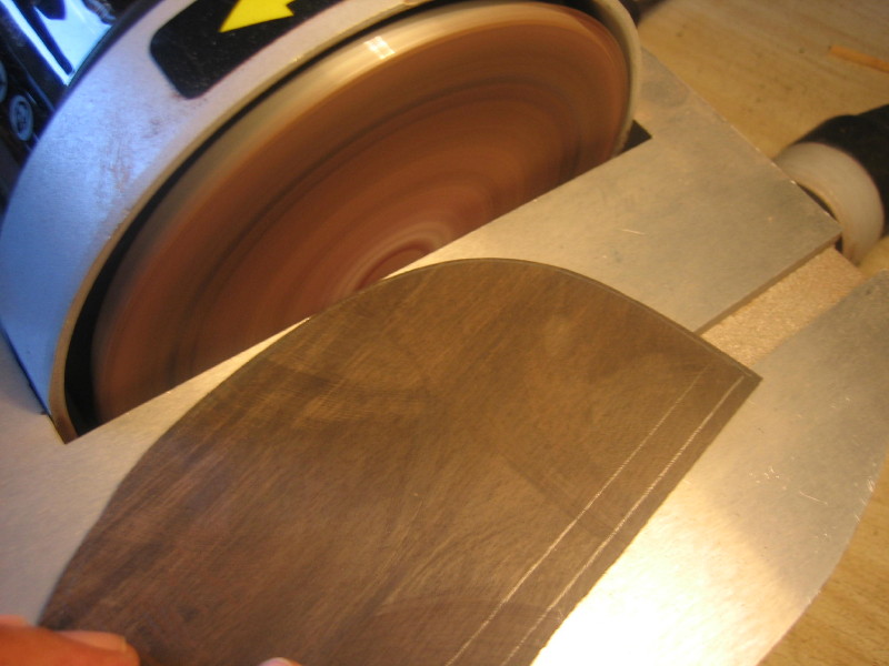

para ajustar arriba y abajo, lo lijo con el plato, así me quedará perfecto
conjunto lijado
conjunto lijado

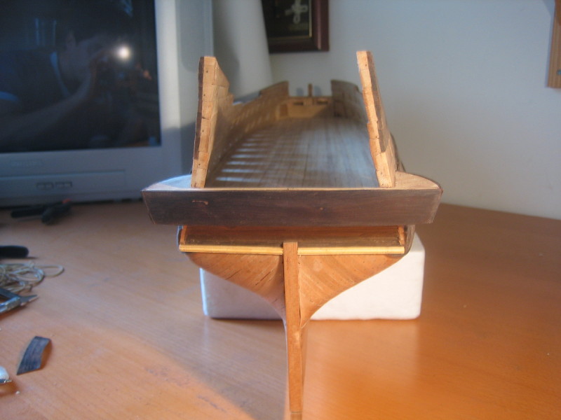

otra vista
otra vista
así quedará mas o menos
otra vista, le faltan las molduras, ya las haré otro día
