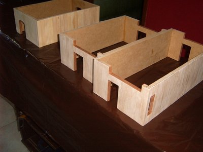

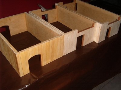

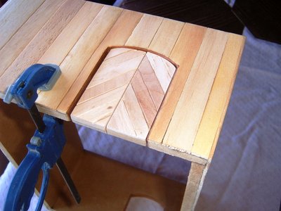

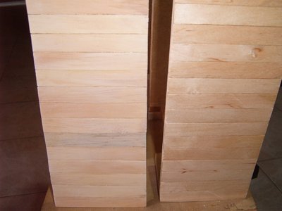

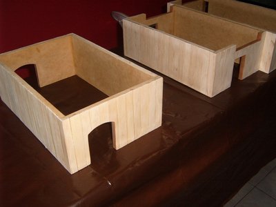

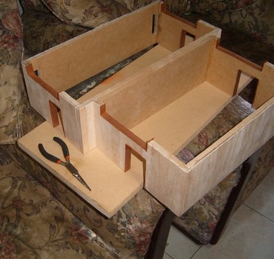

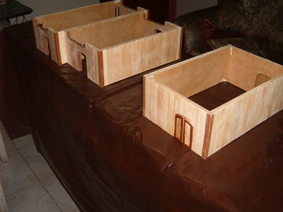

llevo una semana con los mamparos y todavia nada, vemos las cosas faciles y de verdad no es tan facil, se gasta tiempo y hay que tener mucha paciencia, es como si construyeramos el barco de verdad, aunque cambia el tamaño ja ja ja.
seguimos forrando los mamparos
no se necesitan muchas cosas no herramientas

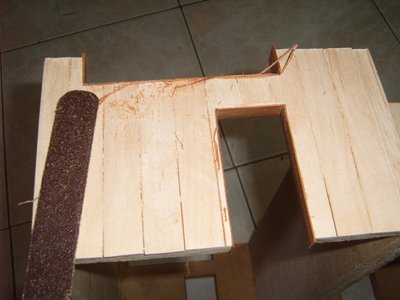

aqui pruebo la lima que hice cortesia de robertorampone, la verdad si quedan mejor las orillas de los marcos y no los dañamos.

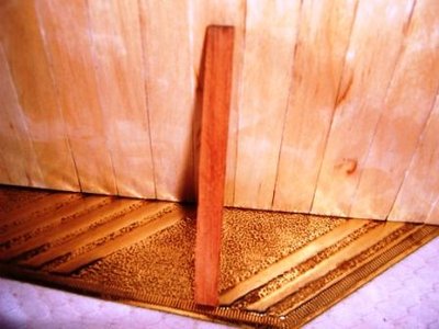

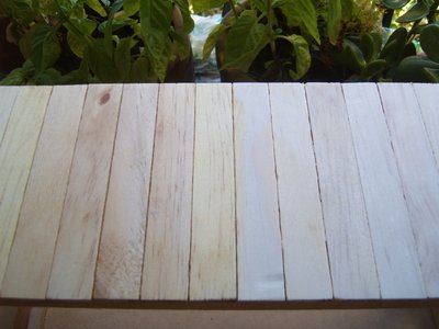

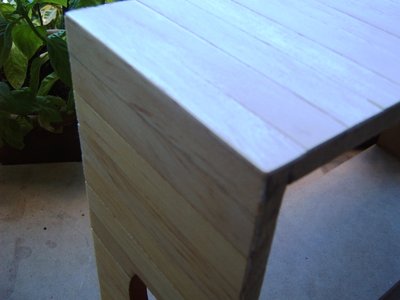

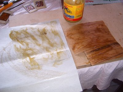

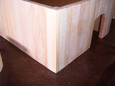

aplicando sellador a los mamparos, coloco varias fotos perdona tanta, pero es para ver si se puede ver la diferencia de la madera cruda a ya tratada, me fascina y quedo embobado apreciando la madera, pues por eso me gustan mas los modelos que lleven mucha madera y si se puede dejar al natural mejor. hay dos cosas en la vida que me despiertan esa pasion, ver mi capitana (amny lisney) y ver las vetas de la madera resaltada por el tapaporos o sellador.
empiezo a darle la mano de sellador.<br />hay como mucho brillo no se aprecia bien el cambio en la medera
ojo aqui en las abertutas entre tablillas, voy a aplicar el mismo sellador, pero no voy a resanar me gusta ese efecto que se vea un poco la separacion, como si el tiempo ya las estuviera abriendo al secarse la madera.
se aprecia una parte con sellador t la otra mitas no.

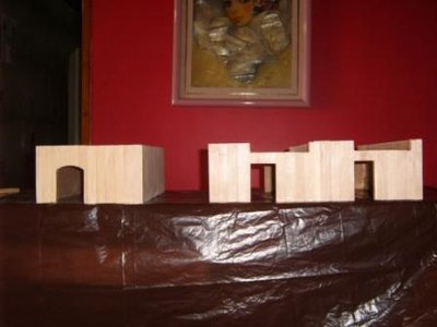

comparamos los mamparos con sellador y sin sellador
cuando buscamos el color natural de la madera, lijamos ese sellador y luego,le damos otra mano con sellador bien diluido en tinner y queda brillante como si tuvier alaca o barniz.
en esta trato de explicar lo que le digo anterior pero la luz no deja ver bien el brillo de la madera con sellador

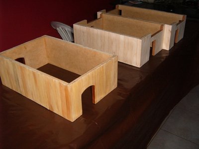

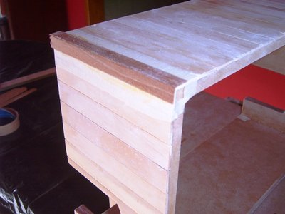

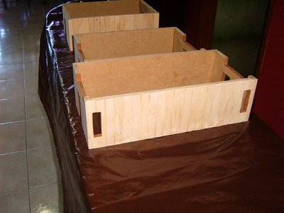

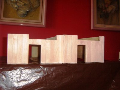

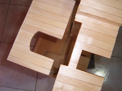

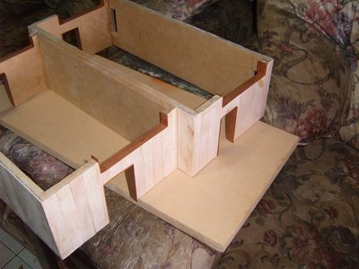

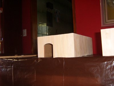

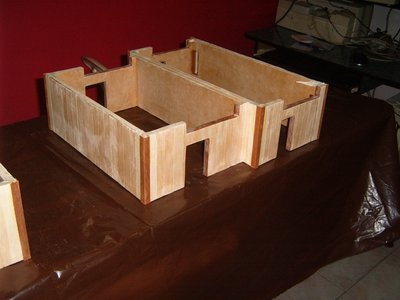

luego de dos manitas de sellador o tapaporos, y lijar para quitar las asperezas al secarse el sellador, asi van quedando.
Re: el rey del misisipi

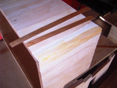

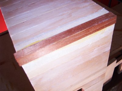

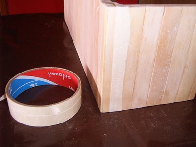

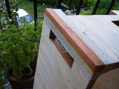

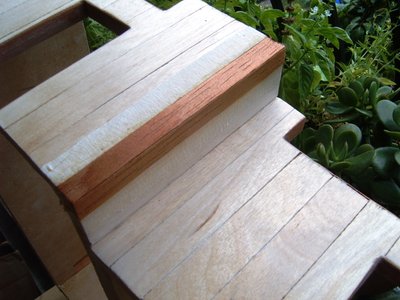

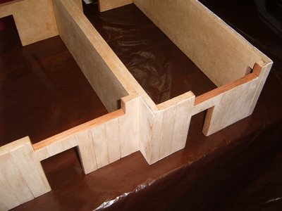

coloco lo que seria los refuerzos de mamparos, aqui en este caso utilice chapilla de cedro, ya que no me parece utilizar algo mas grueso ya que los mamparos tienen casi mas del centimetro de gruesor. seria como lujo. y darle mas vista o presencia.
enmascaro o tapo con cinta dejando el orillo para el refuerzo.
corto laminas de cedro.
les coloco pega de contacto
dejo secar unos minutos
pego y hago presion con un tubito redondo.
quedan asi, para ser lijados y aplicar sellador.

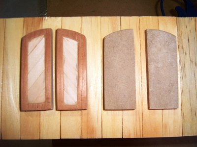

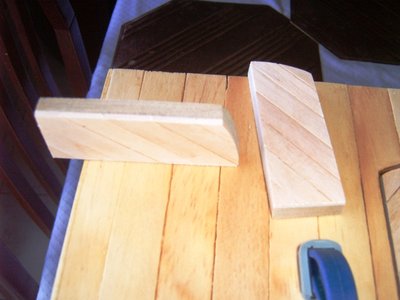

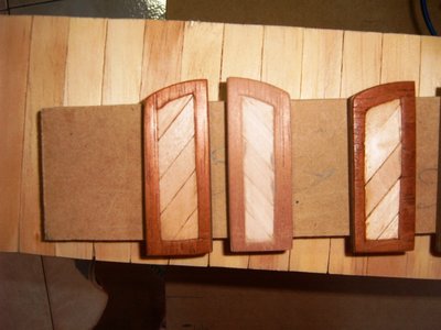

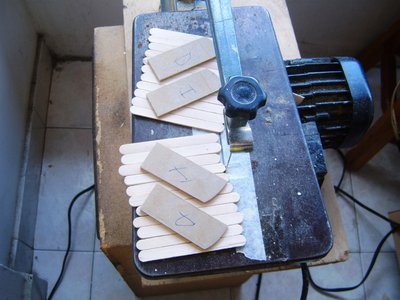

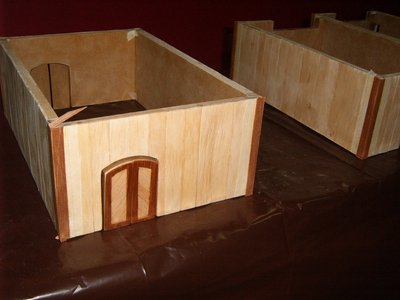

sigamos con las puertas, anteriormente les habia enseñado como se cortaron y se les pego la varillas
luego que sedan bien, coloque peso encima para que queden bien presensada.
las corto y lijo sus bordes
asi se van viendo
asi se van viendo

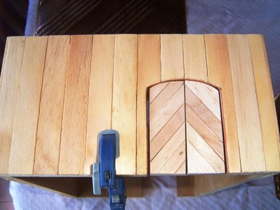

seguimos con las puertas.................. :P :P :P

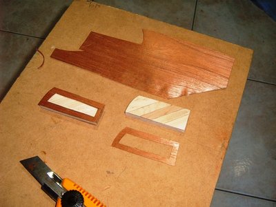

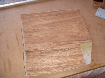

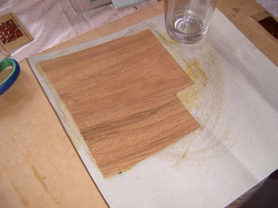

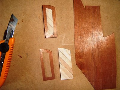

saco el molde del orillo en la chapillade cedro
luego corto.
luego corto.
pega de contacto
pega de contacto
pego la chapilla
pego la chapilla
no la forro atras con chapilla ya que le hago las vetas y simil madera con la tinta y luego la laca le resalta vamos a ver como se veran.

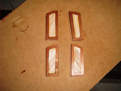

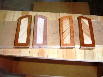

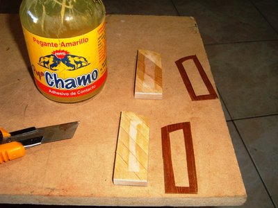

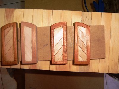

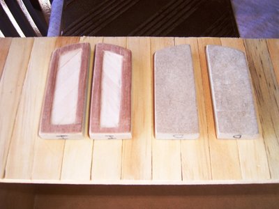

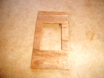

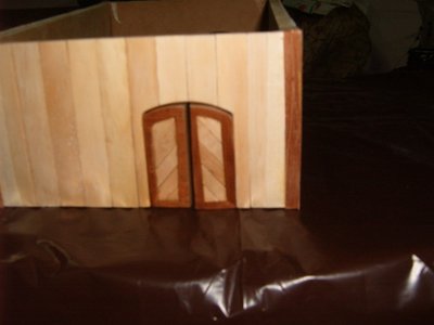

finalizado la fabricacion de las puerticas. queda por entintillar.
asi como los manparos, pero antes de aplicar la tinta voy aver si coloco los barroticos de la ventanas y las ventanas con los vidrios (simil).
tapaporro y lija suave
deje uno sin sellador para ver el cambio al aplicarlo.
fotos de goma para ver como se ven las puertas.
estan lista de entintat, con tinta envejecida.

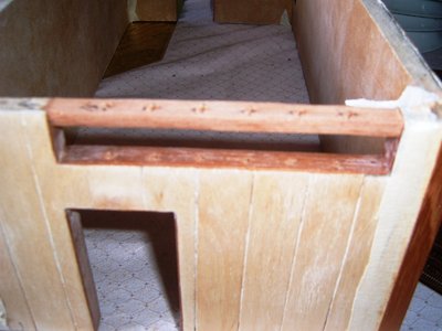

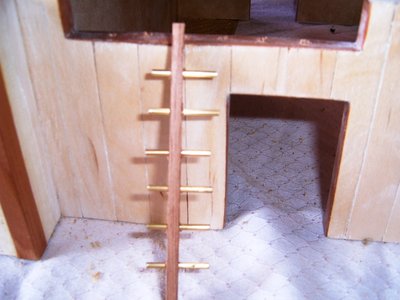

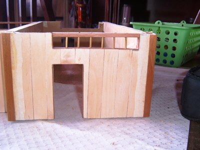

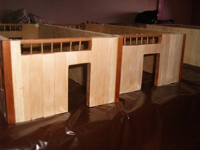

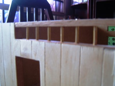

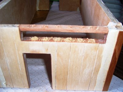

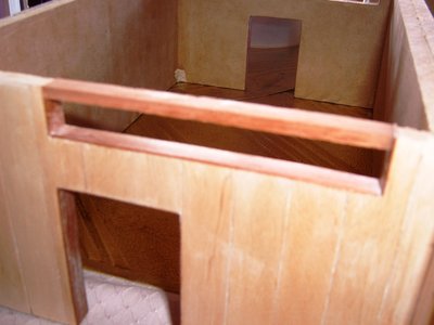

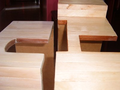

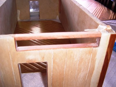

voy a empezar a hacer una especie de marco donde van las ventanas en la parte superior de los mamparos, con el fin de incrustar como barrotes, que serian como la seguridad o proteccion de las ventanas, no quiero usar en esta primera cubierta nada torneado ni de madera, estoy de acuerdo con el plano, ya que a mi parecer por el modelo del barco y su fin, mas bien eran como para carga, aparte de estar ubicada la caldera y cuarto de maquina, esta cubierta entonces no vale la pena hacerle lujo en esta parte.
liston para parte superior ventana
itan incrustados los barrotes

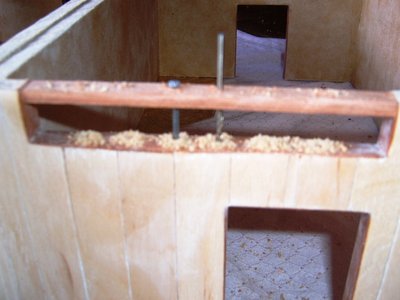

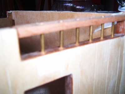

marco orificio y taladro con una broca fina primero y luego otra del grosor de los barrotes
con el fin que entren precisos, limpio y asi queda.

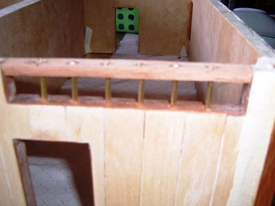

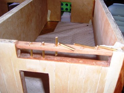

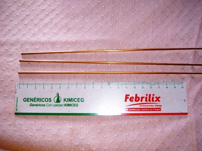

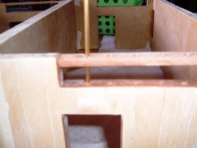

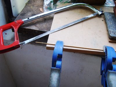

compre unas varillas de bronce son usadas para soldar, pero me gustaron para los barrotes y otras cosillas que mas adelante las ire colocando y enseñando en que a medida que desarrolle el proyecto.
varillas de bronce (soldadura)
marco el tamaño a cortar

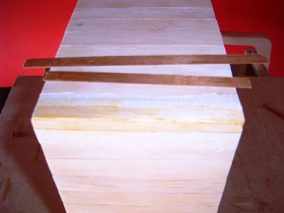

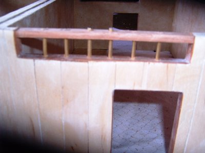

corto las varillas, podeis usar prensa para que no se muevan tanto.
las coloco y con martillo de goma las golpeo suavemente.
ayudandome con una pincitas.
es importante para que nos quede derecho, ir metiendo guias mas finas para darnos cuenta si van quedando derecho o no los agujeros.
clavitos finos que sirven como guia

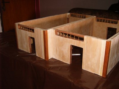

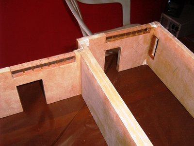

vistas generales terminadas las protecciones de las ventanas

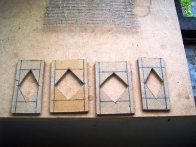

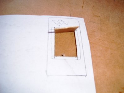

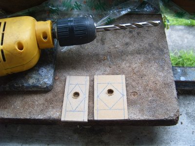

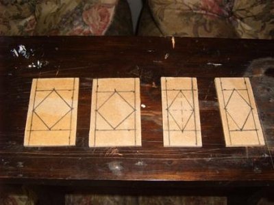

bueno empiezo a hacer las otras puertas de los mamparos de atras y cuarto de maquina. pero al terminar el proceso no me convencio mucho, ya que veo que me quedo muy opaco, a lo menor le falle al maestro Banton, con su tutoria para hacer las ventanas. je je je,
corto las puertas y marco el modelo que quiero para el frente d ela puerta.
perforo con el taladro un orifico e el centro del diamante que dibuje.
corto
corto

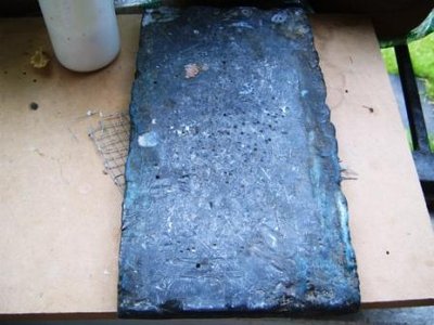

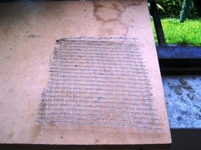

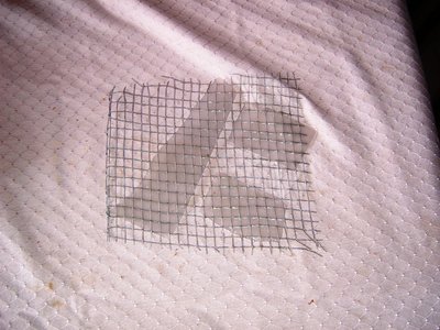

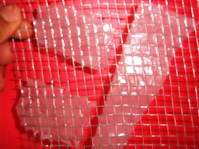

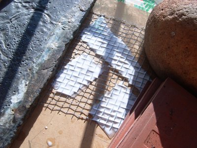

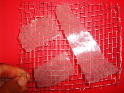

busco la maya para gallinero aqui, codazo alla. creo que la llman asi.
coloco abajo el acetato (plastico transparente), la maya y el colbon.
prenso y dejo secar.
asi queda
asi queda
el acetato se despego, pero queda firme la cola.

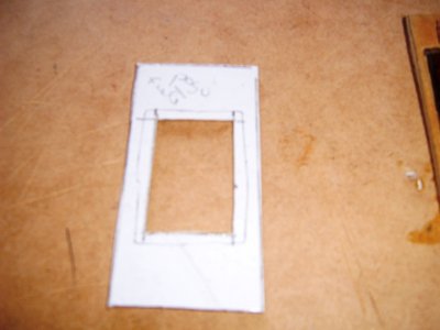

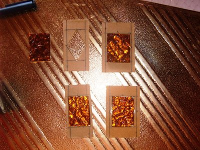

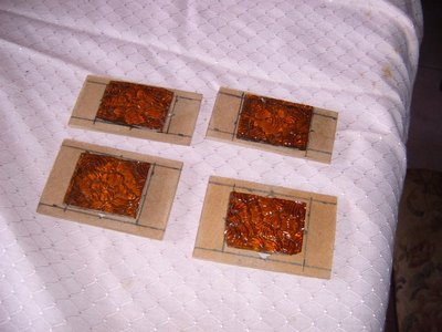

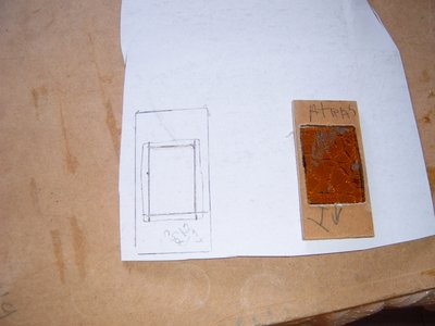

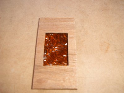

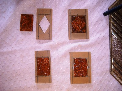

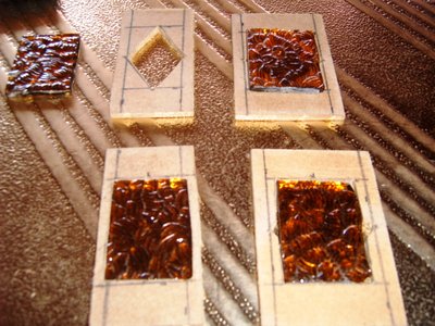

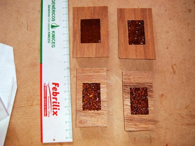

descartada la forma del cedazo, para las ventanas de los manparos y vidrios de las puertas, tengo una idea y voy a empezar de una aunque le veo una dificultad ya les dire mas adelante cual sera. pero me gustan los retos.

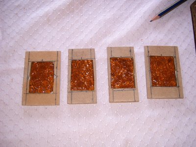

busco vidrios de los utilizados para los vitrales. colocandolos sobre los moldes en mdf que saque para las puertas marco.
corto y los voy introduciendo, corro con suerte que los vidrios son del mismo grosor que la madera de Mdf.
cortados los cuatro y encajados, son cuatro puertas, dos anchas y dos finas.

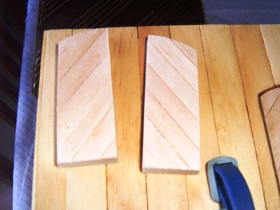

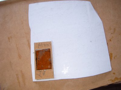

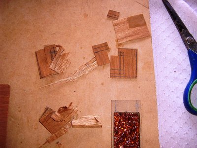

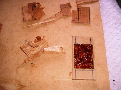

tengo una dificultad (esta no es de la que hable es otra) la chapilla para sacar el dibujo de la puerta se rompe mucho por lo delgada
pero no me va a ganar, busco carton fino y con cola de contacto.

los uno, asi le vamos adar resistencia y no se nos va a desmoronar.
dejo secar, aunque la pega de contacto pega d euna pero siempre dejo unos minutos, corto los bordes sobrantes.

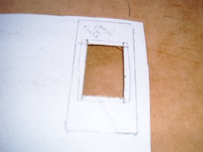

marco las puertas a forrar por la parte de atras osea el carton que pegue a la chapilla.
corto.
corto.
tengo una cara cortada lo que sera la parte trasera de la puertas.
asi queda.
asi queda.

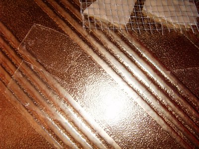

ojo pruebo los vidrios, para ver como quedan, aqui se pueden apreciar de esta forma, pero al armar
definitivamente la puerta, para este lado queda la parte lisa del vidrio, la corrugada va siempre hacia el frente.
