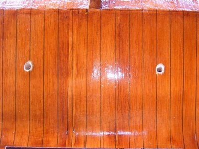

luego que seco la segunda mano de barniz marino, saque unas foticos mas (ja ja ja) y con esto queda concluido el bateola, mañana empezare a hacer el conjunto de los timones.

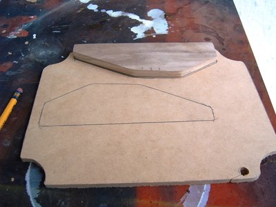

conjunto del timon

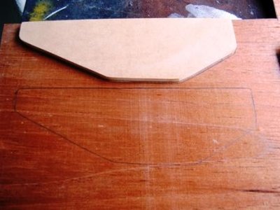

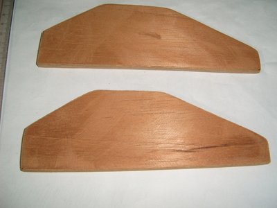

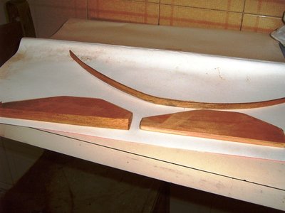

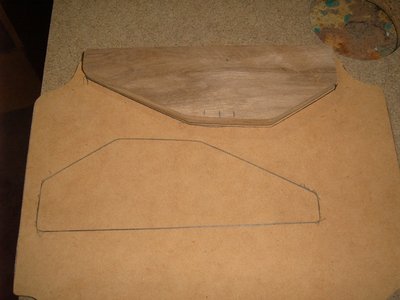

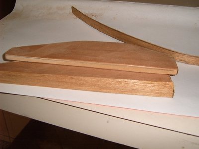

con un molde en madera que saque del plano, marco 2 veces en una tabla de madera de mdf, de 6 ml. de espesor

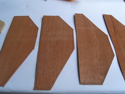

luego de cortar las dos piezas, las calco en una chapilla de cedro
saco cuatro caras para forrar por ambas caras las piezas

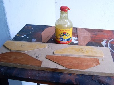

Re: el rey del misisipi
sigue conjunto del timon,
utilizo adhesivo de contacto, aplico en ambas caras, dejo secar unos 10 minutos y pego, haciendo presion con un trapito.
luego de pegar los laterales en ambas piezas, corto los bordes en chapilla de otra clase de madera para resaltarlos
y usando el mismo procedimiento anterior las pego.

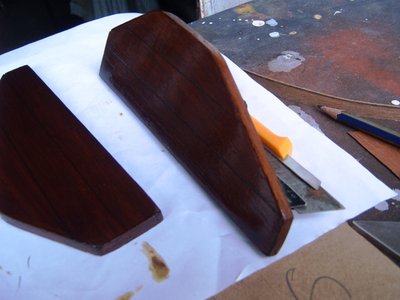

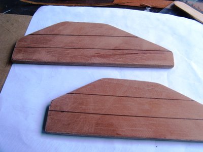

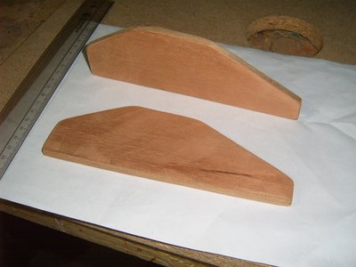

lijo los bordes con lija 240, para corregir imperfectos y quitar sobrantes
lijadas ambas piezas

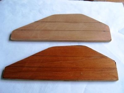

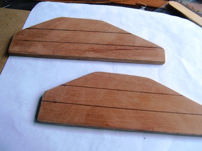

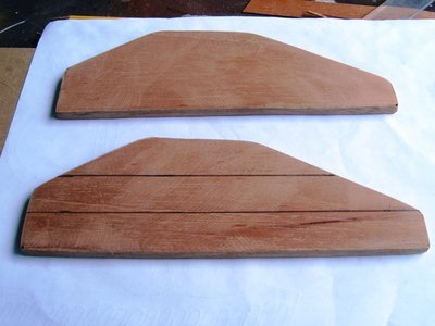

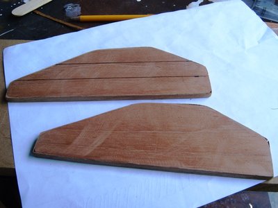

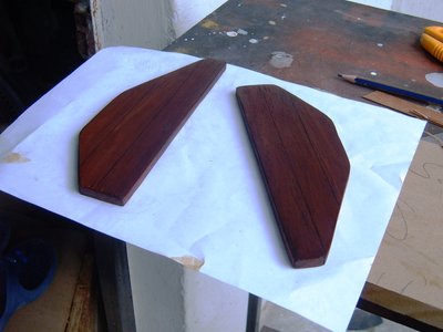

marco con un lapiz y utilizando una regla, lineas sobre los laterales para simular el forrado de las palas del timon

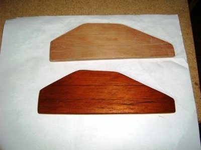

recordar que las tintillas que estoy usando vienen preparadas y he usado los colores: nogal, saman, envejecido, cedro. por el momento.
aplico tapaporos o sellador para madera
tintilla, use la envejecida, recordar que vienen preparadas.
entintadas ambas
entintadas ambas

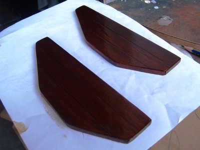

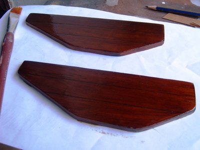

paso luego de seca la tintilla otra manita con tintilla diluida en thiner, como para que coja brillo.
aplico la primero mano de barniz marino.

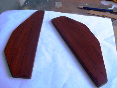

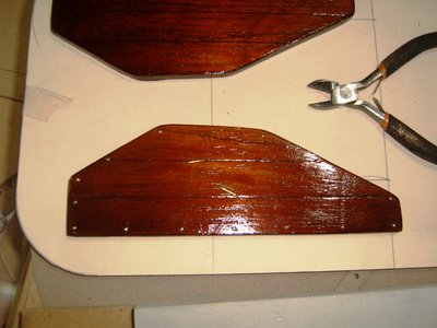

segunda mano de barniz marino y listas las palas del timon

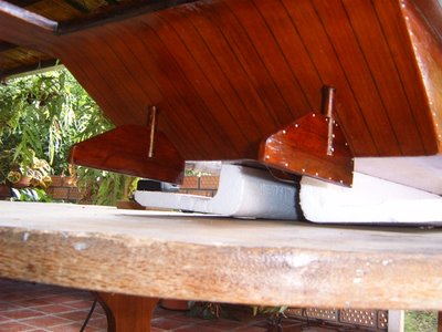

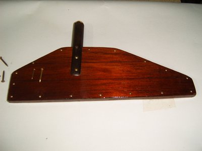

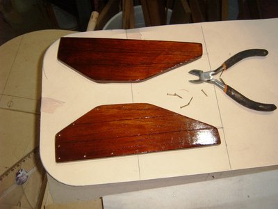

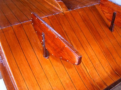

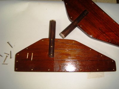

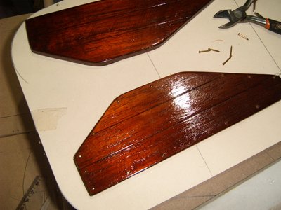

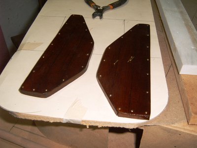

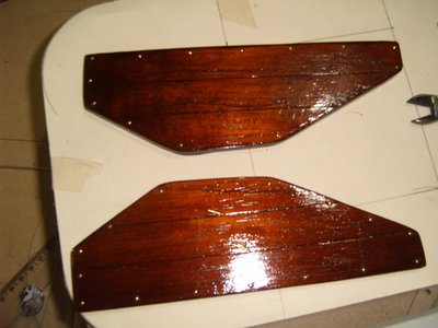

mirando las palas no me convencen mucho, asi que le agregue unos remachitos, para darle mas presencia, marque con la punta de un clavito alrededor del timon mas o menos distribuidos, luego con el taladro y broca fina abri los agujeros, e introduje los clavos con pequeños golpes de martillo, quedando ajustados, terminado este paso observen como quedan, creo que cambiaron las palas del timon.

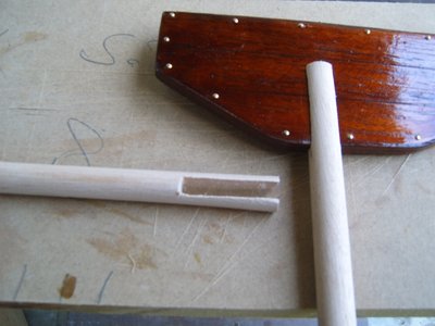

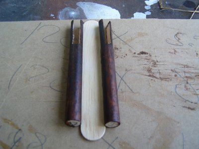

soporte del timon

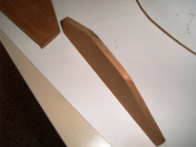

de un madero previamente redondeado, corto los dos soportes
luego de abrirle la respectivas ranuras para encajar las palas, aplico tapaporos.
luego entintillo y una capa de barnis marino.
colocando pega para madera uno ambas partes
utilizo prensa para que me quede bien sujeto.
luego de secado la cola, coloco clavos
utilizo mas grande para que se diferencien y por lo que va a tener sujetada ambas piezas asi les da mas duresa.

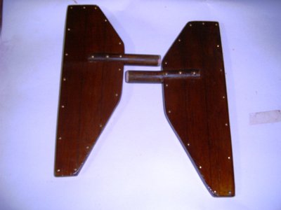

listo el conjunto para ser pegado.

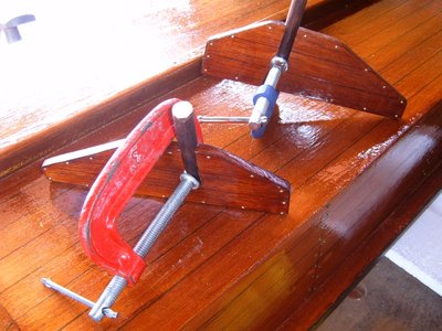

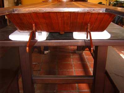

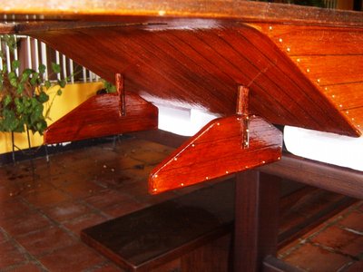

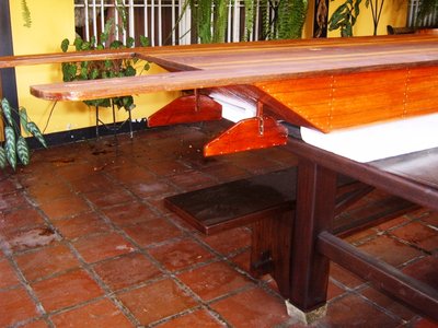

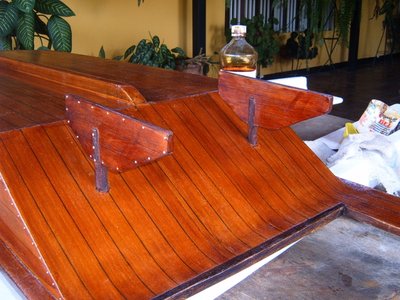

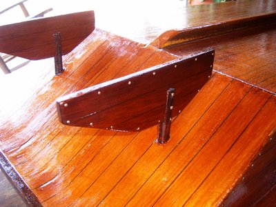

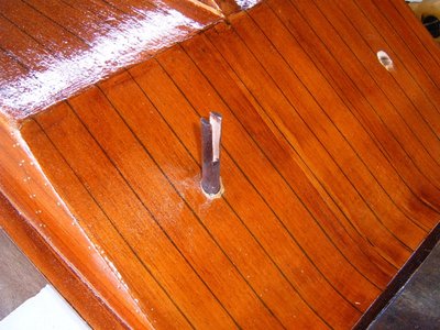

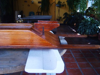

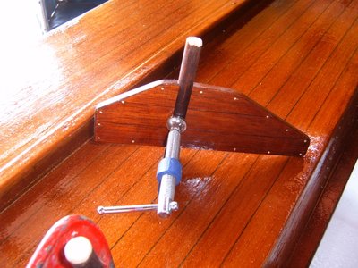

aqui monto el conjunto completos de los timones al casco. segun el plano estan a menos de un centimetro mas abajo de la quilla, los deje mucho mas abajo, porque asi si realizan su funcion bien de dar direccion al barco. hay veces tenemos que omitir algunos detalles de los planos que no nos cuadran al momento de construir.
perforo en el casco orificios para soporte de los timones
pruebo que me queden a la medida para no forzar la pieza al entrar
untando en los orificios cola blanca, los monto y cuadro en su posicion
se dejan secar
se dejan secar
limpio y aplico una mano de barniz a todo el conjunto
para quitar maltratos y manchones al sujetarlo para fijarlo.

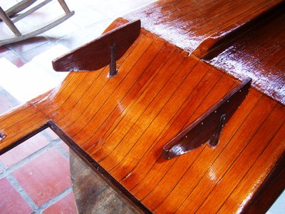

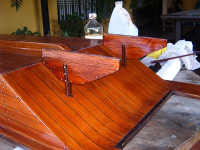

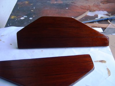

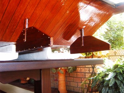

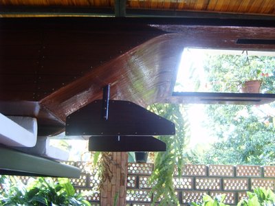

ya seco el barniz marino, (recuerden que es a base de poliuretano) veamos como quedaron los timones.

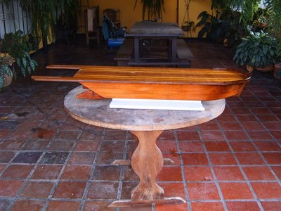

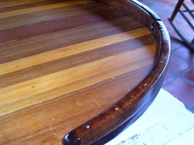

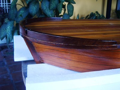

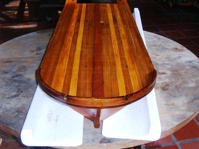

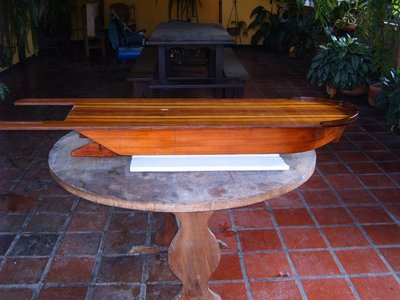

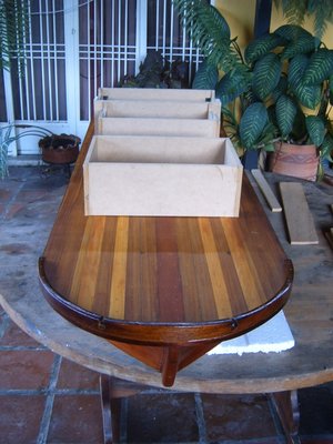

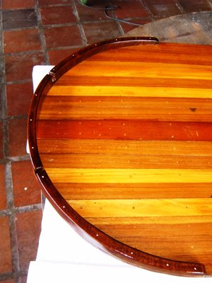

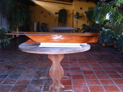

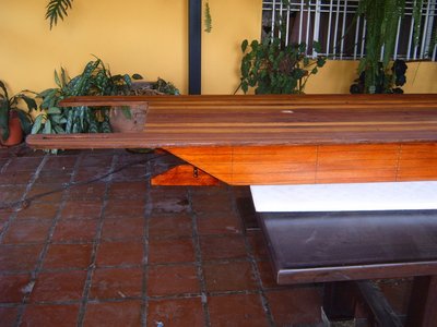

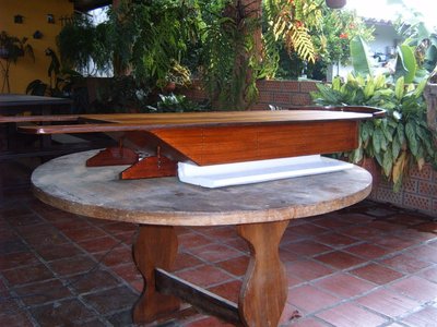

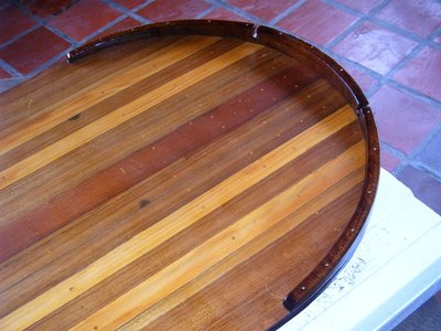

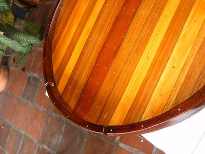

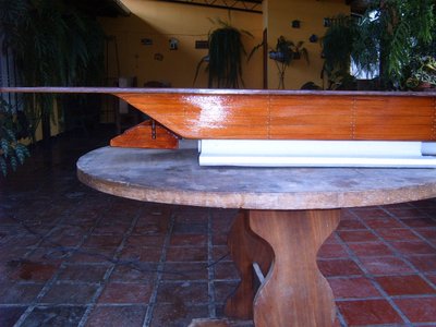

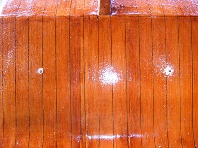

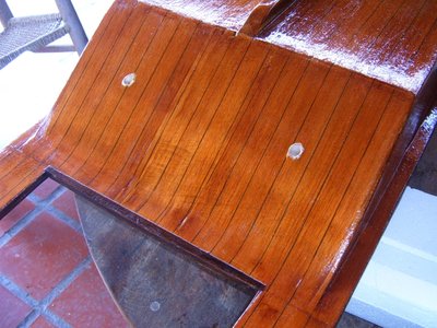

otras fotos del casco ... creo que le voy a dejar la primera cubierta asi mate, ya que voy y la embarro al aplicar otra mano semimate que queria darle, de pronto fogueo el casco abajo y lo opaco.

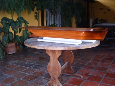

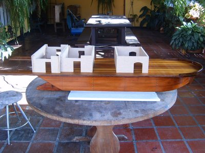

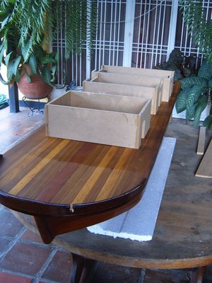

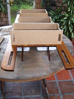

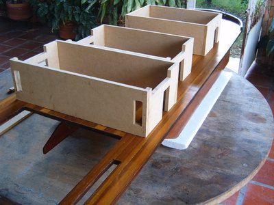

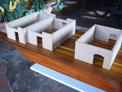

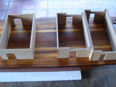

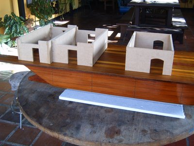

aqui, coloco los mamparos sin forrar de la primera cubierta, compartimiento de caldera, y sala de maquinas, creo que me voy a ver dificultad al momento de meter el motor y hacer que las bielas giren para mover el rotor y las palas. pero si las bielas no las puedo colocar, optare por darle el movimiento utilizando correas como las orugas de los tanques militares, vamos a ver que pasa :P :P :P :P :P

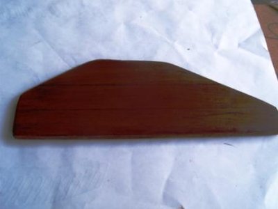

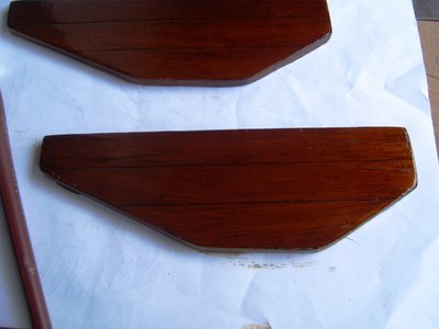

detalle de las palas, con mas luz
aqui coloque los mamparos sin forrar aun para darme una idea como va quedando.
