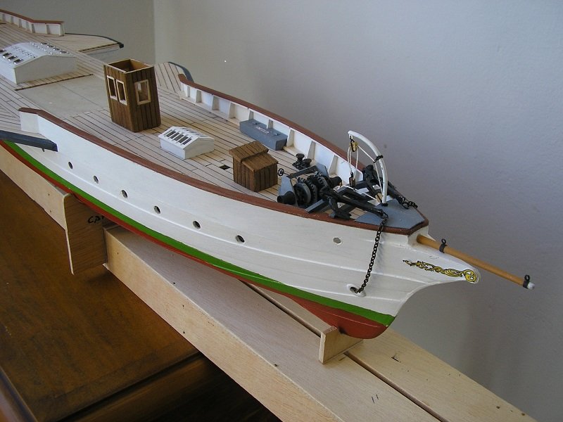

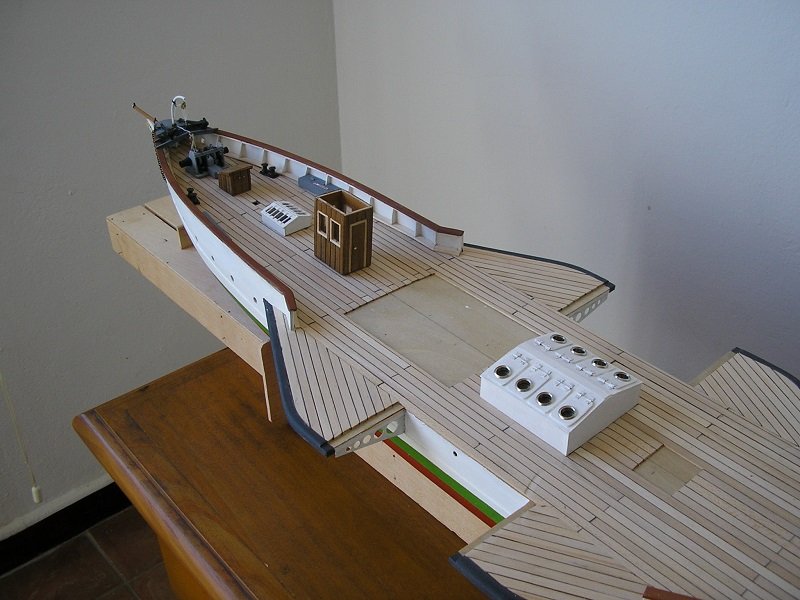

Bueno, pues ya estamos aquí de nuevo.

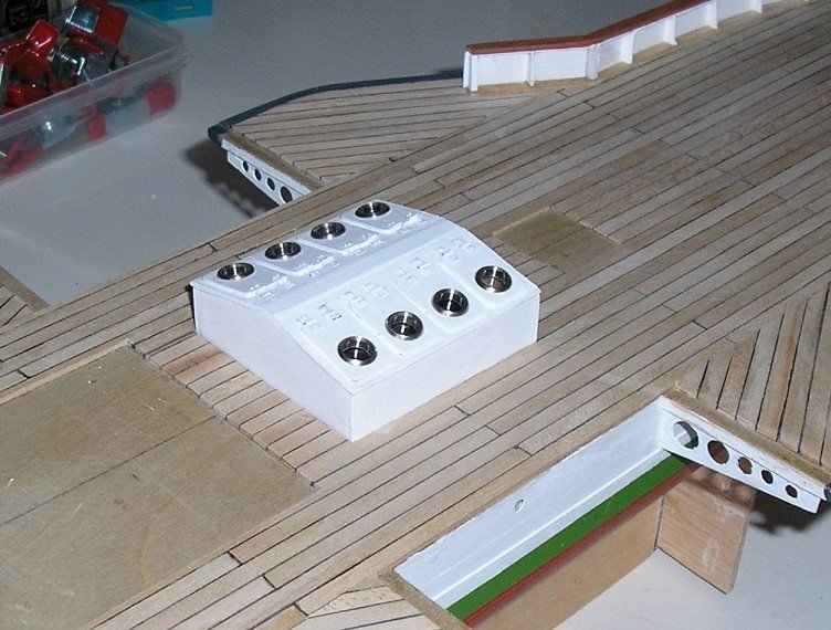

En esta "entrega" tenemos el lucernario sobre la sala de máquinas, el tambucho de bajada al pañol de contramaestre, la cabina de taquilla para tickets y los abitones para los cabos de amarre.
No es gran cosa ni elementos que presentes apenas complicaciones, pero con ellos vamos completando la cubierta principal.
Así, pues, vamos allá.

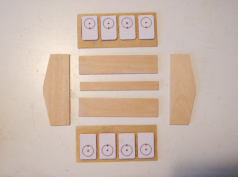

El despiece para el lucernario de la sala de máquinas.
Las piezas recortadas. Contrachaoado de abedul de 2 mm. Los marcos en los huecos de chapa de haya de 0.5 mm.
a la ixquierda: piezas vistas desde dentro. Están pintadas de beige porque el interior puede verse a tracés de las ventanas.
vista de conjunto con el tambucho en su posición.
Vista de conjunto desde proa.

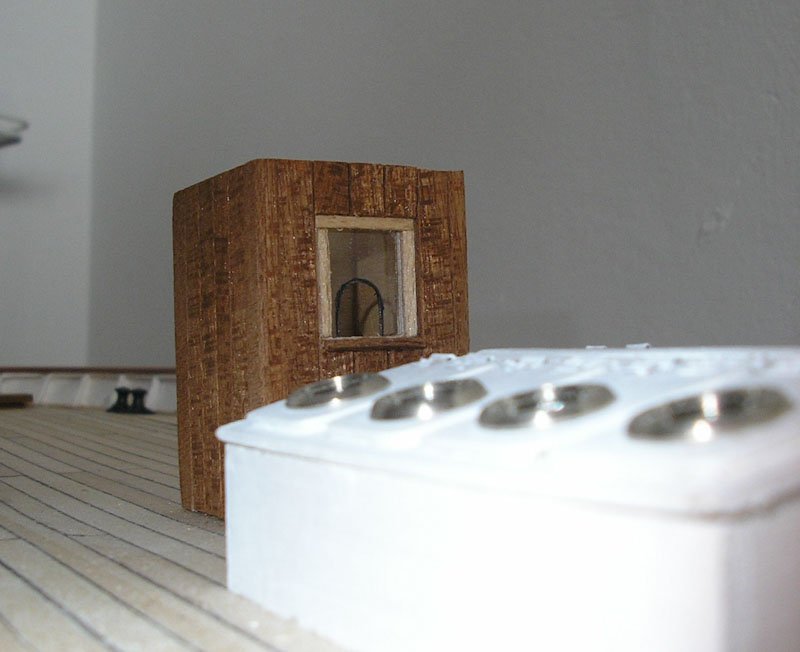

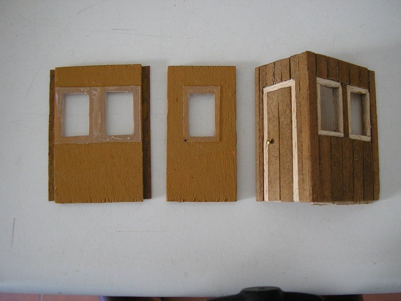

L taquilla para dispensar los tickets. La factura es la misma que para el tambucho; acaso, destacar la ventanilla recortada en el acetato.
Vista general desde popa. a destacar el añadido del guarda calor sobre la sala de calderas. Es un simple &quot;dad<br /><br /><br /><br />Vista general desde popa. A destacar, el añadido del guarda calor. cuatro mamparos ciegos y una puerta a cada lado. Contrchapado de 2 mm.
Vista general desde popa. a destacar el añadido del guarda calor sobre la sala de calderas. Es un simple "dad
Otra vista, desde proa, de lo hecho hasta ahora.

Se trata del lucernario de máquinas, ya terminado. Lleva ocho ventanas provistas de portillos. Éstos son de 10 mm de diámetro (comerciales) acristalados por el interior con lámina de acetato.

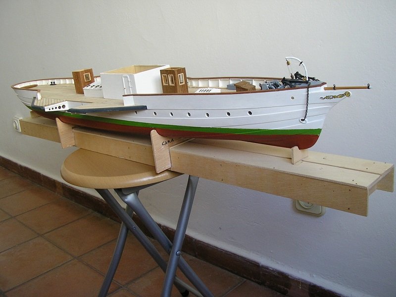

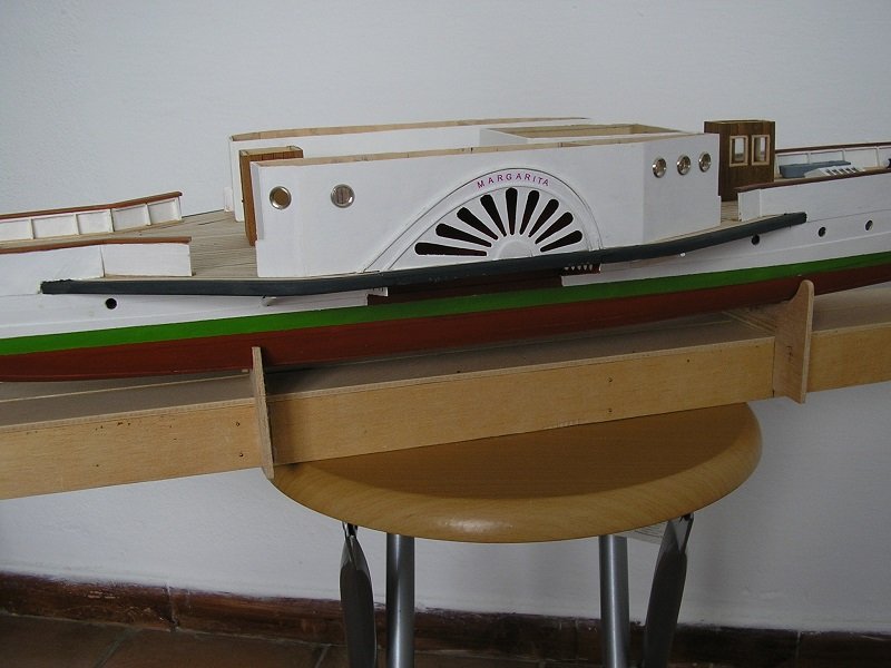

Esto va tomando forma.
Aunque he estado unos días sin tocar el taller, por motivos que no hacen al caso (nada preocupamte) hoy os muestro la realización de los guarda aguas con sus respectivos compartimentos para camarotes y servicios.
En esta cubierta casi estoy terminando de trabajar, aunque aún falta por hacer la cámara de pasajeros, que me llevará un buen tiempo.
Como de costumbre, os pongo las fotos y las comento al pie.

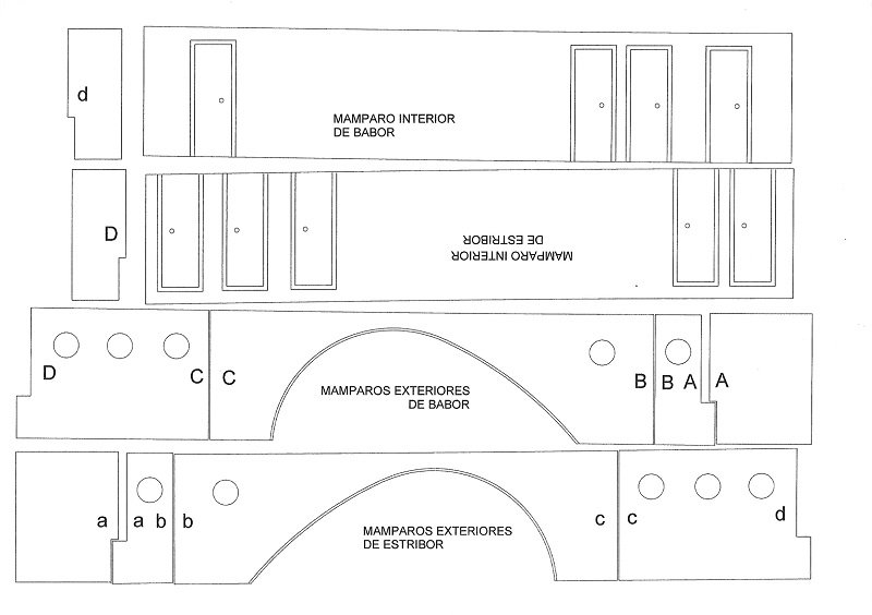

Al igual que en otras ocasiones, lo primero un planito del complemento correspondiente.

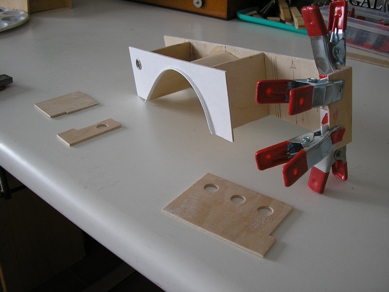

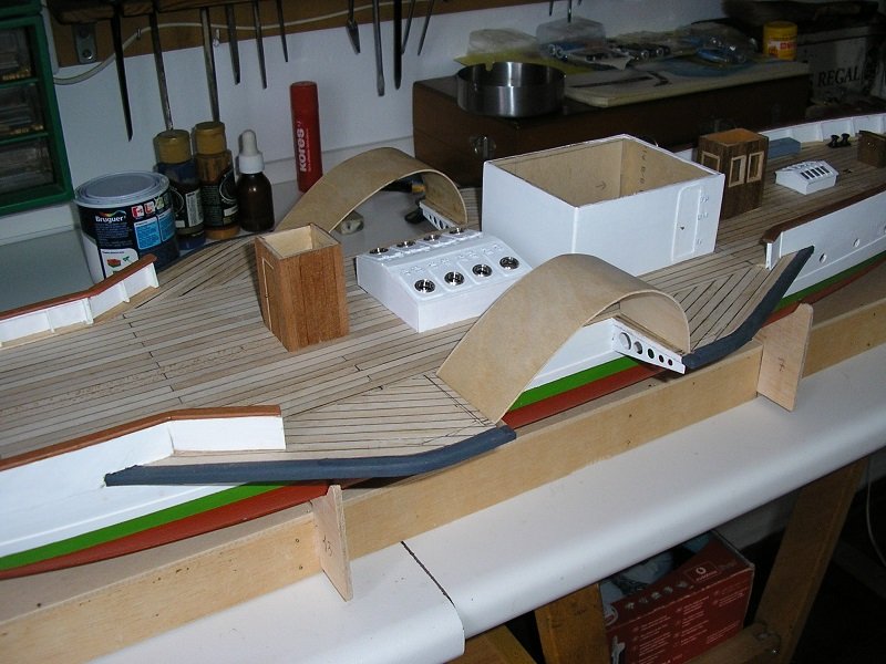

Aquí los guardaaguas propiamente dicho. Está hechos con contrachapado de abedul de 0,8 mm y curvados a base de agua vaporizada con la plancha bien caliente.

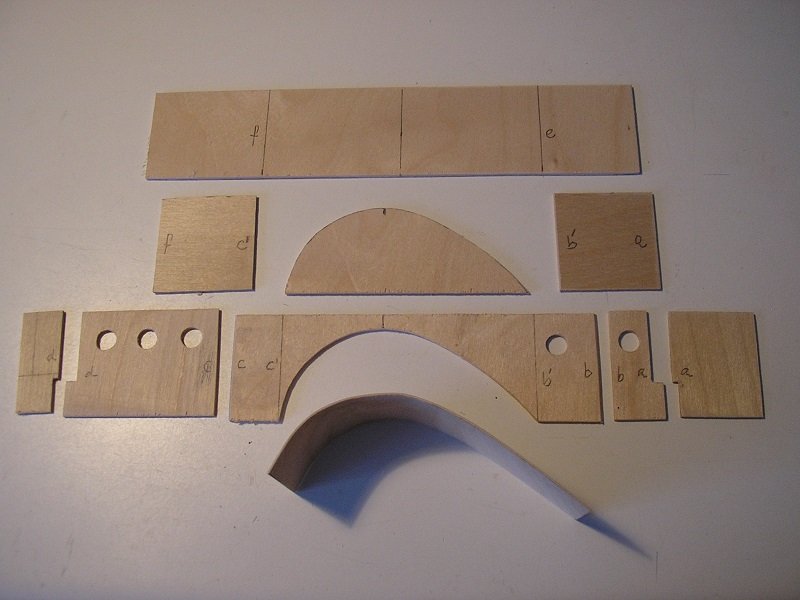

Este esel conjunto de piezas que componen los guardaaguas (solo el material para un costado. El otro es igual y simétrico)

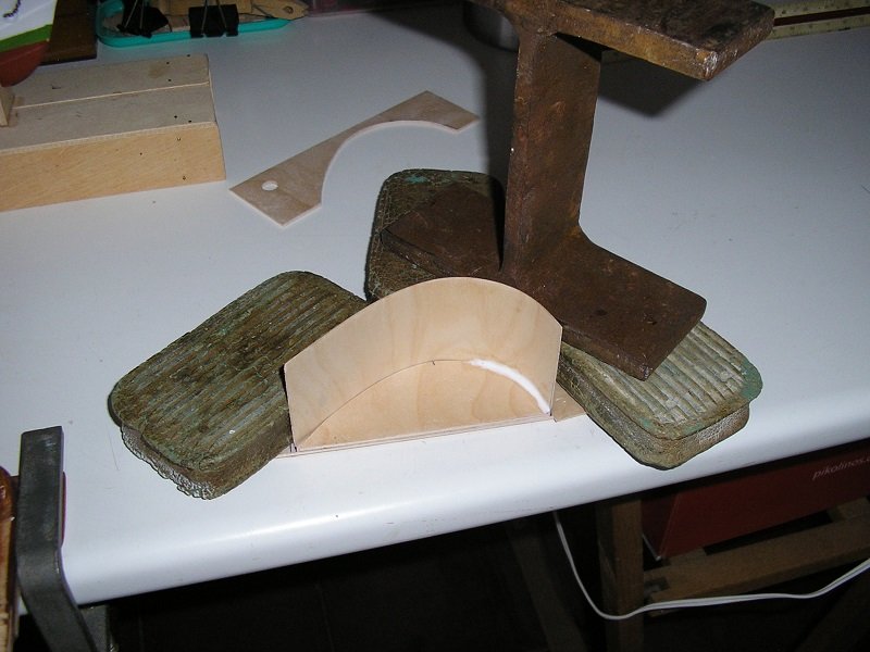

Al recorte que se ve en la foto anterior en forma de media luna, le hago un rebajo de 0.8 mm por la parte curva, lo pego en el mamparo del fondo y sobre el ancolo el guardaaguas manteniéndolo en posición con pesas, como podeis ver. Un procedimiento algo &quot;troglodita&quot;, de acuerdo, pero me funcionó.
Al recorte que se ve en la foto anterior en forma de media luna, le hago un rebajo de 0.8 mm por la parte curva, lo pego en el mamparo del fondo y sobre el ancolo el guardaaguas manteniéndolo en posición con pesas, como podeis ver. Un procedimiento algo "troglodita", de acuerdo, pero me funcionó.
luego, voy añadiendo las restantes piezas.

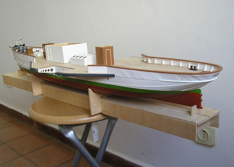

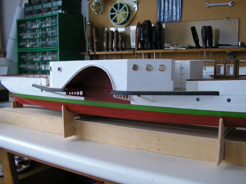

y así queda el conjunto visto desde fuera
y así desde dentro. Las puertas que he simulado dan acceso a los camarotes del patrón y el maquinista jefe, a la cocina y servicios higiénicos para la tripulación y pasaje. Estas dependencias, repartidas entre ambas bandas.
Aquí lo vemos encolado y pintado.

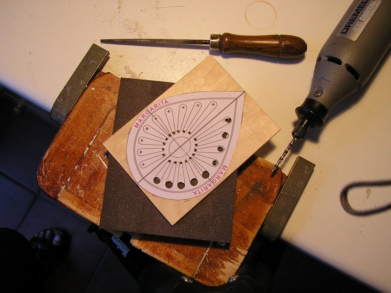

Este dibujo es de las carenas de las ruedas de paletas. Ya están pegadas sobre contrachapado de 0,8 mm. Mediante brocas, primero hago los taladros en los extremos de los rebajes y los agrando con lima y pacienci. Luego haré los cortes tangentes con segueta y repasaré los cortes con diferentes limas

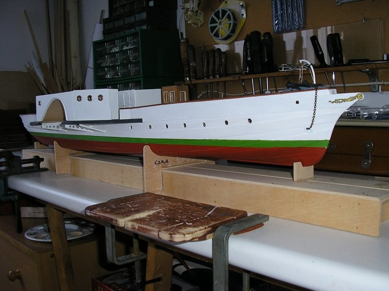

Por último, completar colocando la defensa, pintando, y pegándole el nombre. Este elemento de cierre es desmontable y de hecho, estará desmontado hasta que coloque las ruedas de paletas.
