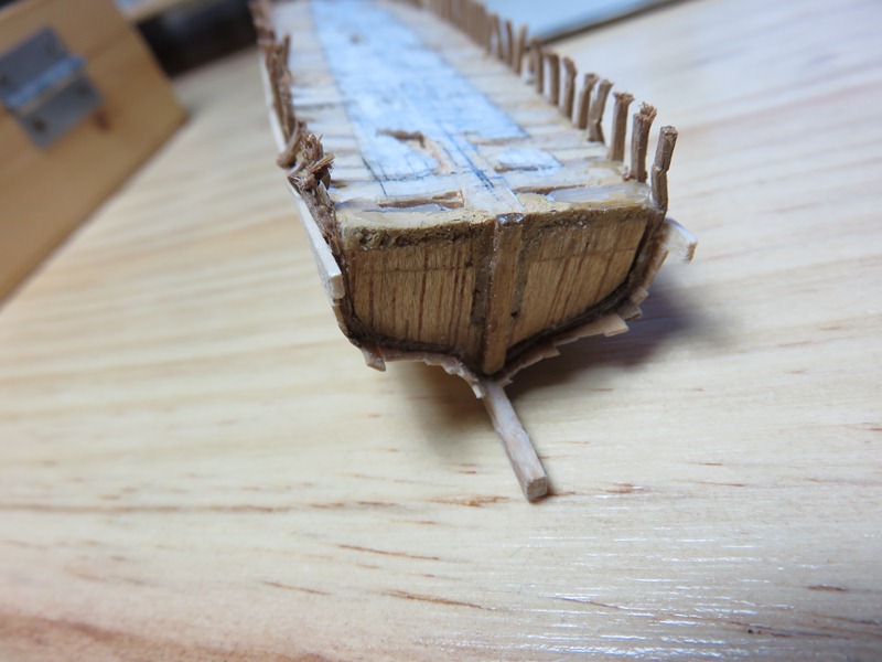

Después de retirar los enjaretados y retirar las tablas en mal estado, restauré con los “restos” que tenía.
Y no queda igual, ni oscureciendo la tabla y pintando el canto. El resultado salta a la vista que es desastroso.
Toca levantarlo todo y empezar de nuevo, colocar toda la cubierta del combés .

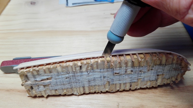

A escala le corresponde un ancho de 3 mm, el largo no lo recuerdo, tengo una plantilla que me sirve para señalar los cortes trasversales (de estribor a babor).
Coloco la tabla entera de popa a proa y la pego a la del al lado y la separo pasándole el canto del bisturí por el lado que no corta.
Con esto consigo separarlas un poco, muy poco, y dejar ese hueco vacío para que después entre la pasta. Después le hago los cortes transversales en los sitios correspondientes según medidas de la plantilla.

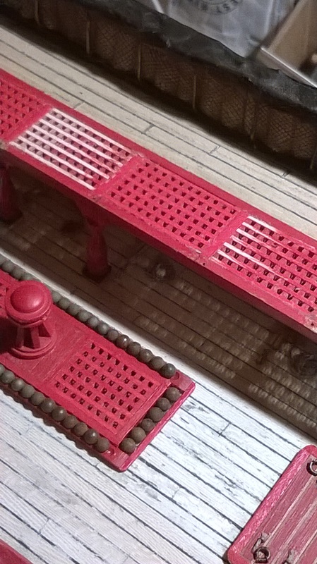

Ahora si está mejor que antes, no??
Proximamente los enjaretados.

Si esta mucho mejor, despues al fin y al cabo quedará todo cubierto por los botes, cureñas, enjaretados, etc.

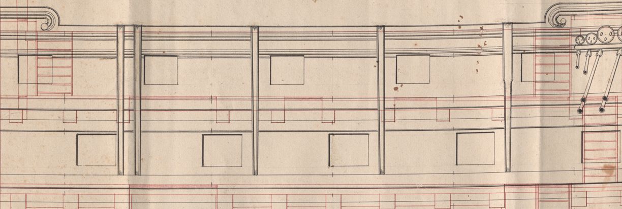

Saludos a todos,
Por si sirve de ayuda en lo referente a las escalas del combés, os pego un recorte del plano del San Gabriel donde si vienen dibujadas.
El San Gabriel fue uno de los tres 74c que Gautier construyó en Ferrol después de los seis Nepomucenos.
Por otro lado, en el ms-489 hay un documento donde se describen todas las piezas para construir un navío de 74 cañones según el sistema de Gautier. En este documento, para las escalas del combes se especifica que se emplearán tablones de pino de 12 pulgadas (de ribera) de ancho y de grueso 2 para los costados y 1-1/2 para los peldaños.
Espero que te sirva de ayuda,

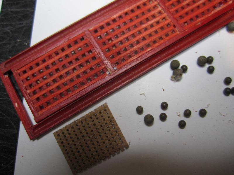

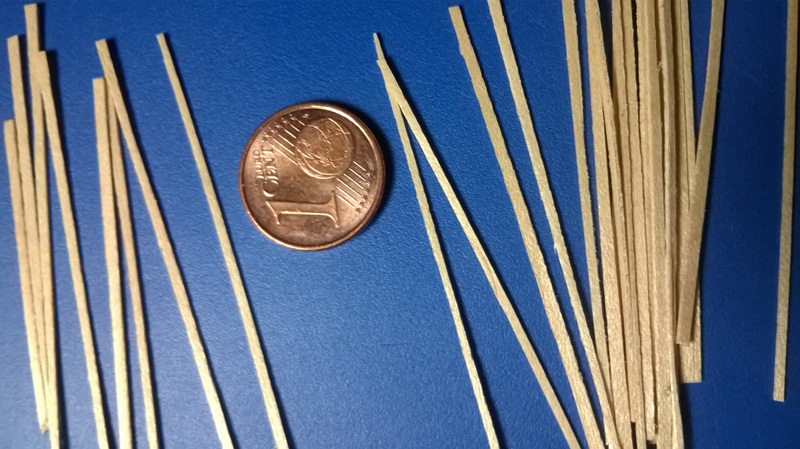

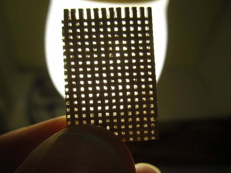

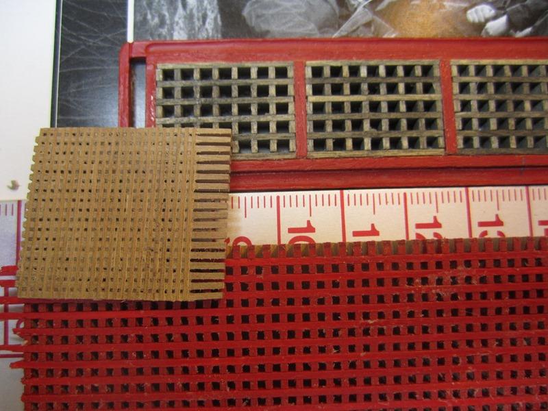

Para continuar y terminar con los enjarretados os dire que la primera prueba salió bien. Claras de 0,5 mm
D. Cosme Damian de Churruca

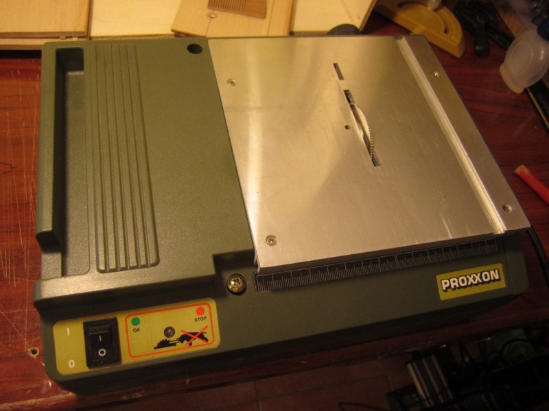

La solución es hacerlas de 1 mm.
Para ello monto un disco de sierra de 1 mm. Pero como no hay (creo) lo que hago es montar dos de 0,5 con los dientes a la par

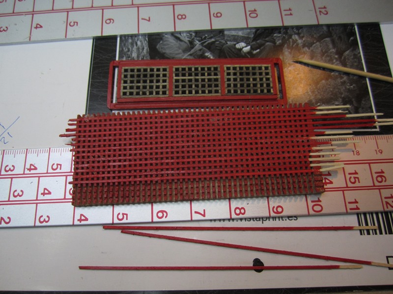

Estos si me convencen, ahora a sustituir todos ...
... bueno todos, todos, no los he cambiado, alguno se quedará con los anteriores por considerar que el destrozo será peor ...

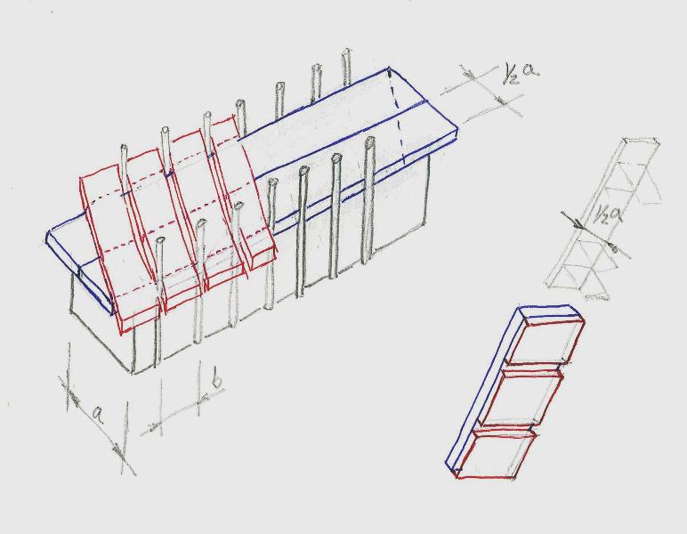

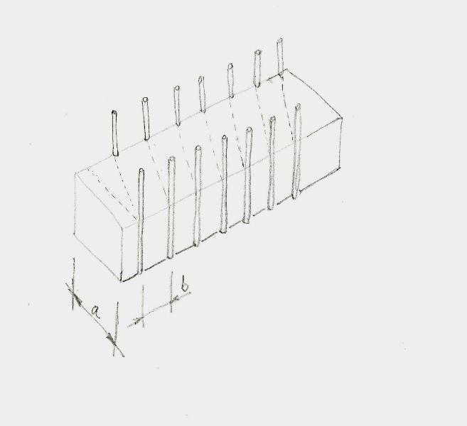

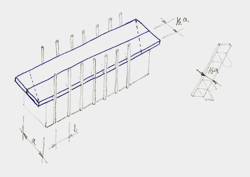

Paso a explicar como hice las escaleras. Son croquis, no quiero poner la foto de donde lo he aprendido, de un “libro” por fascículos que salió en la revista “Masnavios”, ahora no recuerdo el nombre.
Tampoco encuentro fotos del proceso, por lo que lo explicaré con croquis.
Primero sacamos con una tablilla en el hueco donde irá la escalera la inclinación que le daremos y marcamos o cortamos por donde irá el último peldaño, el que iría a ras de la cubierta superior (según los “estudios” anteriores). Esta tablilla nos servirá de plantilla para hacer un “maquinillo”.
Para realizar este, el maquinillo”, en un taco de madera con ancho “a” o más (croquis), “a” es el ancho del travesaño inclinado de la escalera. Pasamos la inclinación al taco, la inclinación del peldaño (raya discontinua) y marcamos paralelas a la distancia de la altura de los peldaños.
Por el lateral hacemos un surco recto por la marcas de antes y pagamos un alambre del grosor del peldaño.
Una vez construida la maquinilla pagamos una tira de celo, (fiso) para evitar que se quede pegado el lateral de la escalera.
FOTO 2. Pegamos dos tablillas a cada lado con muy poca cola totalmente a tope a los alambres. Yo puse dos, una encima de la otra, de 0,5 mm.
FOTO 3. Ahora pegamos con cuidado del exceso de cola las tablas “ROJAS”. Una vez seco cortamos las rojas por la separación de las tablas azules y despegamos las tablas azules, cortamos el sobrante de la roja y ya tenemos “UN LATERAL”, bueno, dos laterales pero del mismo lado, el derecho, hay que hacer un maquinillo para el lado izquierdo.

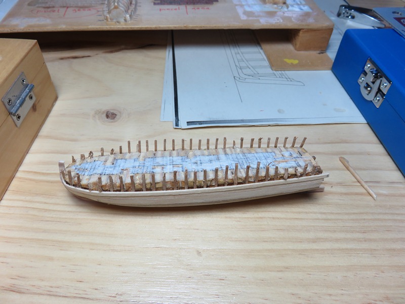

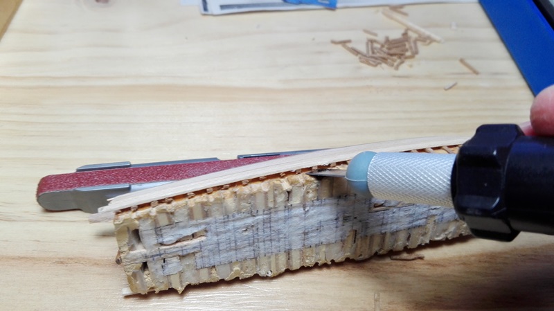

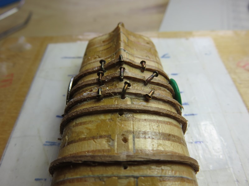

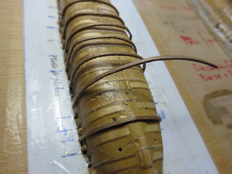

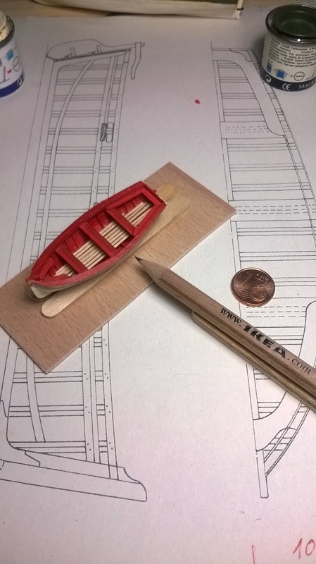

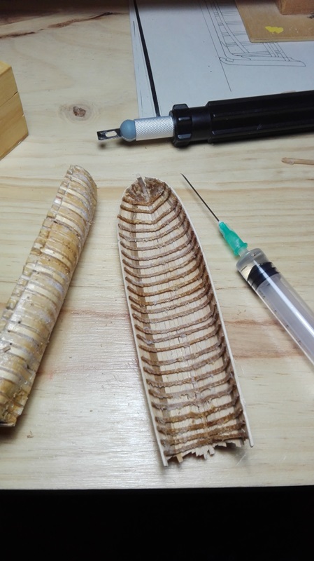

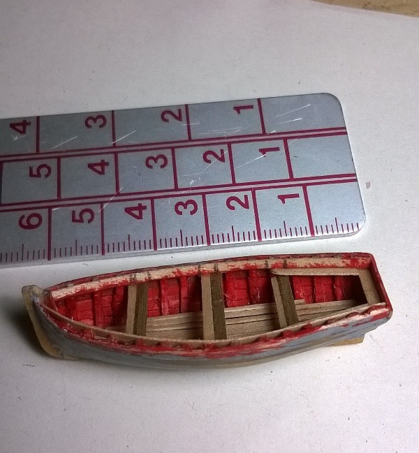

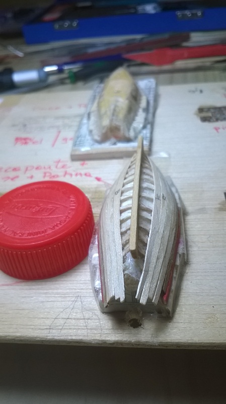

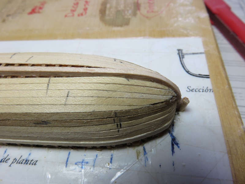

Un navío de este porte ya lo he mencionado alguna vez lleva varios botes pequeños. Hice uno hace tiempo y ahora hago un segundo, como tengo el molde .
Lo pongo muy resumido pues ya lo puse tiempo atrás más detallado.

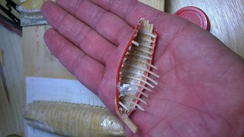

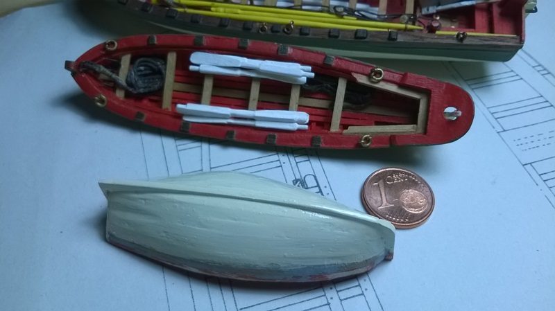

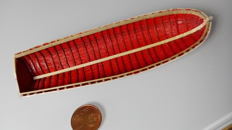

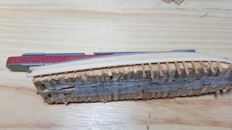

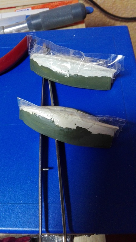

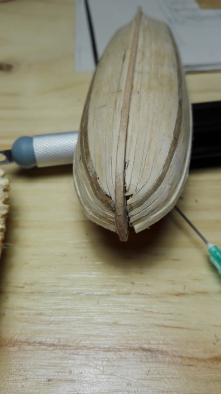

Aprovechando que hacia el bote, como necesitaba otra chalupa que explicaré más adelante para qué y porque, me puse a la vez con ella.
Igual que el bote ... muy resumido 8)
