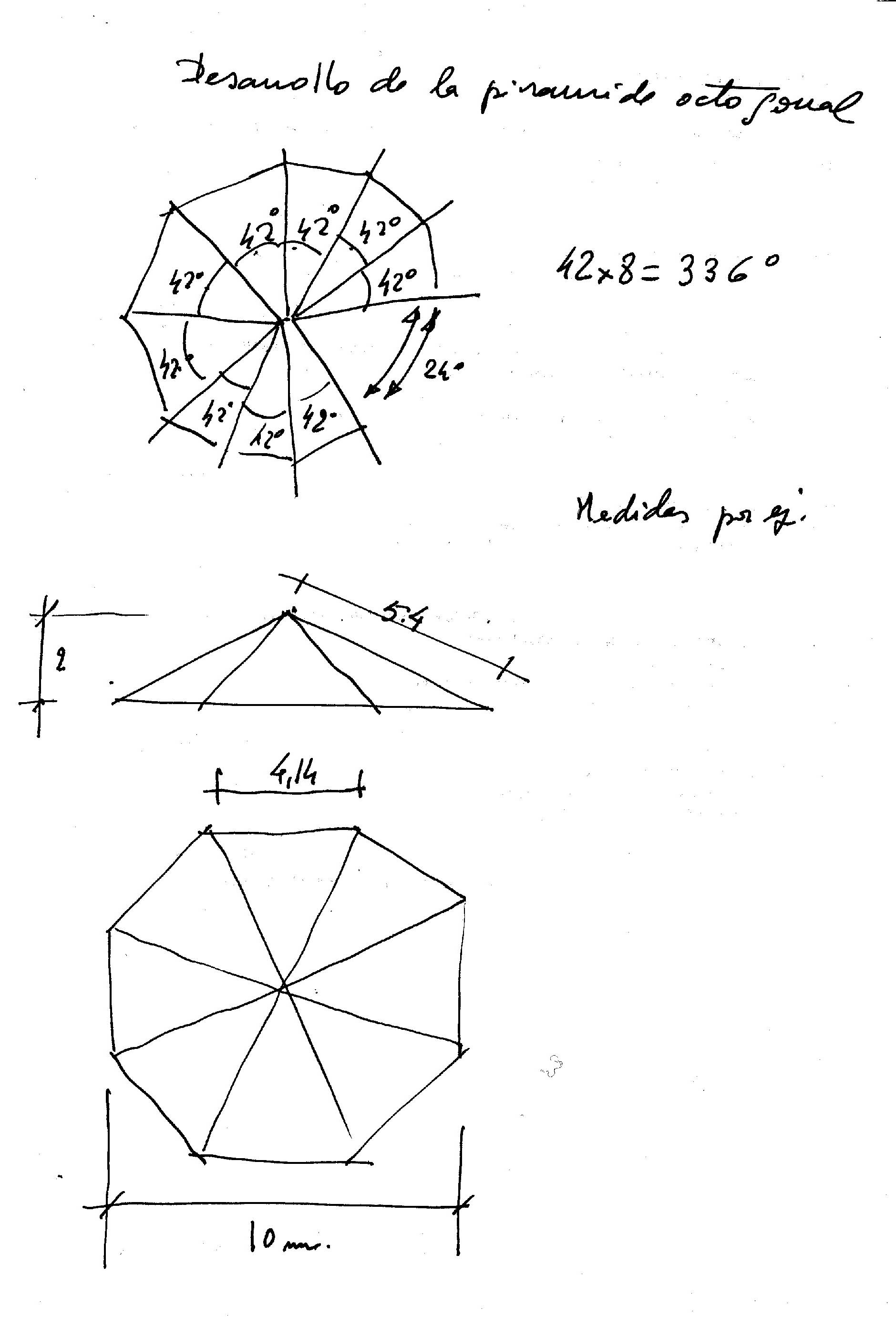

Hola Leopoldo: No entendí lo del dibujando el desarrollo de la pirámide, explícalo aquí mismo, no hay problema que sirve para otros compañeros.

Hola Alejandro, no me des las gracias que yo aprendo de tí.
Tienes razón en lo del farol, a esa escala con un soporte vale.
El desarrollo te lo adjunto, es para 10 mm. pero de todas formas es mejor dibujarlo más grande y luego reducir con el ordenador o con lo que sea.
Hay que dibujar triángulos isosceles que tengan en el vertice menos de los 45º que tiene el octogono plano, por ejemplo 42º , los triángulos unidos uno a continuación de otro, cuando has dibujado 8 ves que no llegas al primero. Recortas pliegas y ya está.
Lo del farol podría intentarse con poliestireno calentado, de forma que estire, puestos a meter plástico...
De tener medios para fotograbado se puede sacar el desarollo de la superficie lateral del faról así como sus bases, como vienen en los kit, pero con la forma correcta del farol con eje inclinado.

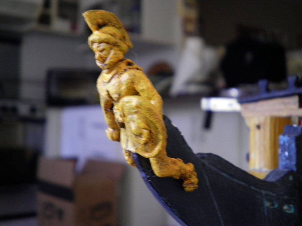

- Capitan Marano
- Mensajes: 868
Re: Fragata USS Confederacion - 36 cañones (1778)

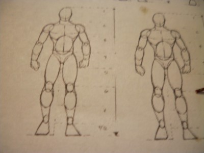

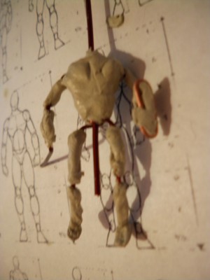

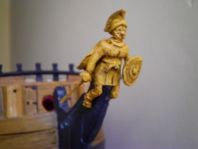

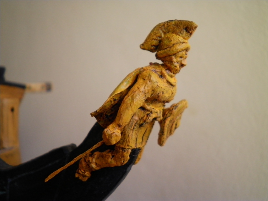

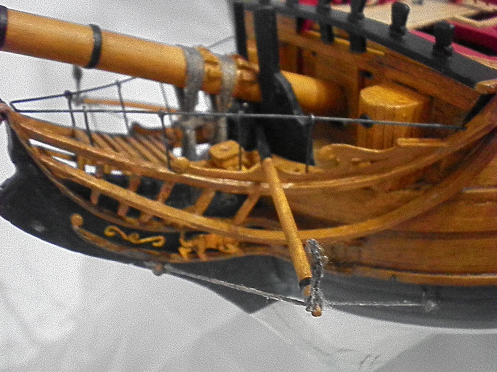

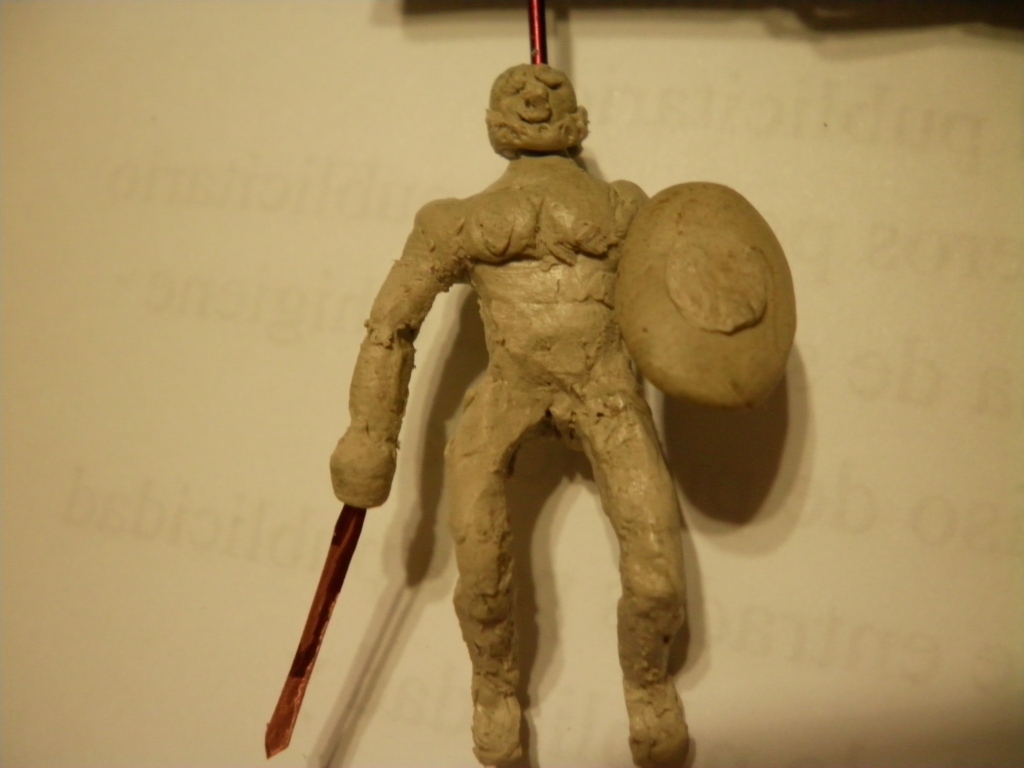

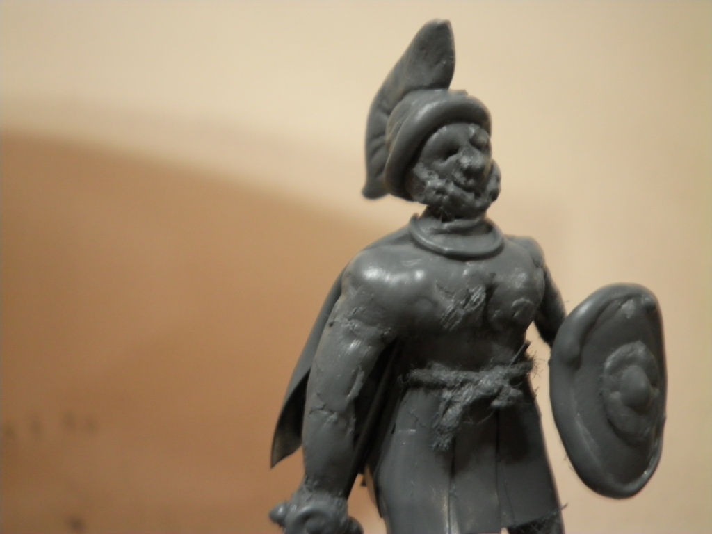

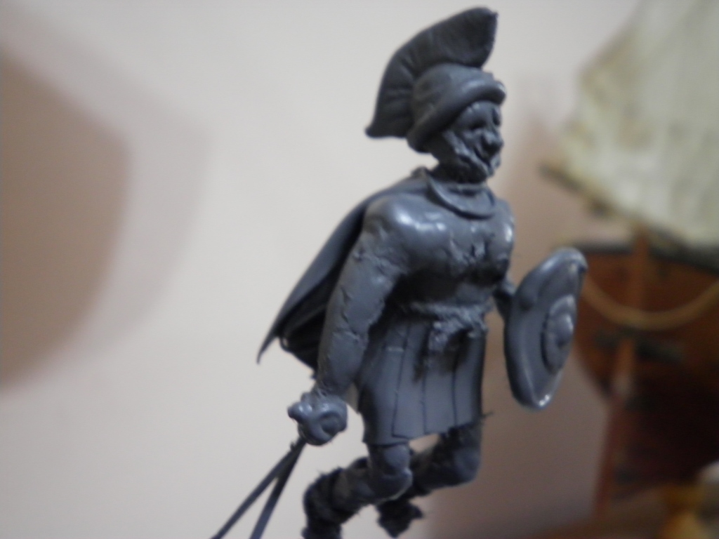

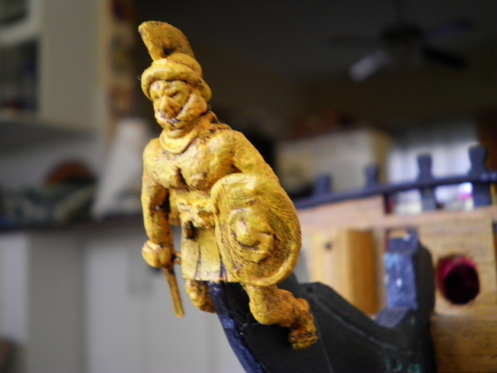

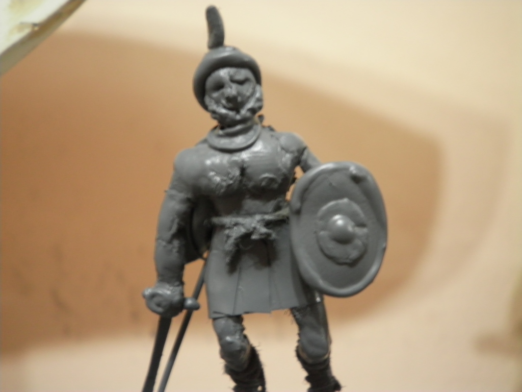

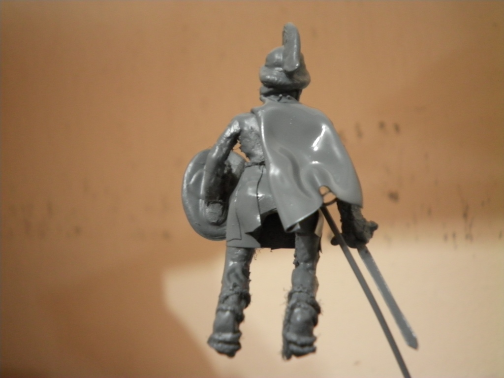

Le tocó el turno al mascarón de proa, es el primero que hago, ya se van a dar cuenta, me costó también hacerlo. Estuve a punto de comprar una figura tipo los soldados de plásticos pero su versión de soldado romano, pero como ya había pedido ayuda y Leopoldo me aconsejó hacer el despiece para facilitar la tarea, decidí volver a intentar. A continuación explico como fui haciéndolo la figura de 4,5 cm de largo

- Mensajes: 4970
Pues para ser el primero que haces te ha quedado muy aceptable, mucho mejor en todo caso que si le hubieras metido un soldado de plástico.

Muchas gracias. Es el primero decente . Están los que no llegaron a sentarse, pero cada intento superó ampliamente al anterior.Leopoldofran escribió:Pues para ser el primero que haces te ha quedado muy aceptable, mucho mejor en todo caso que si le hubieras metido un soldado de plástico.

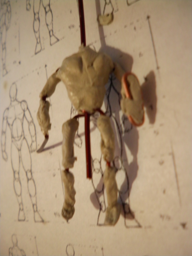

- Frasco
- Mensajes: 360

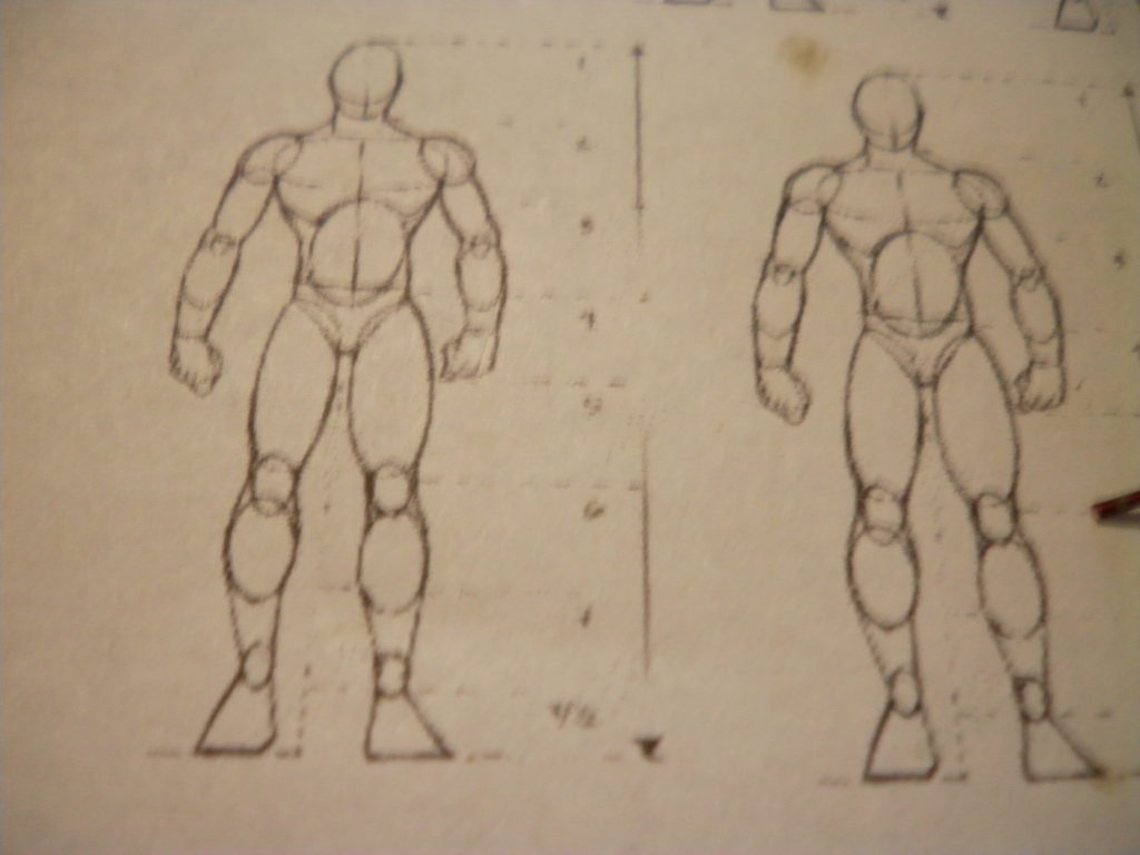

Es atemorizante el paisano, fuera de broma tiene su apariencia; decime qué material usaste para la figura.
- Capitan Marano
- Mensajes: 868

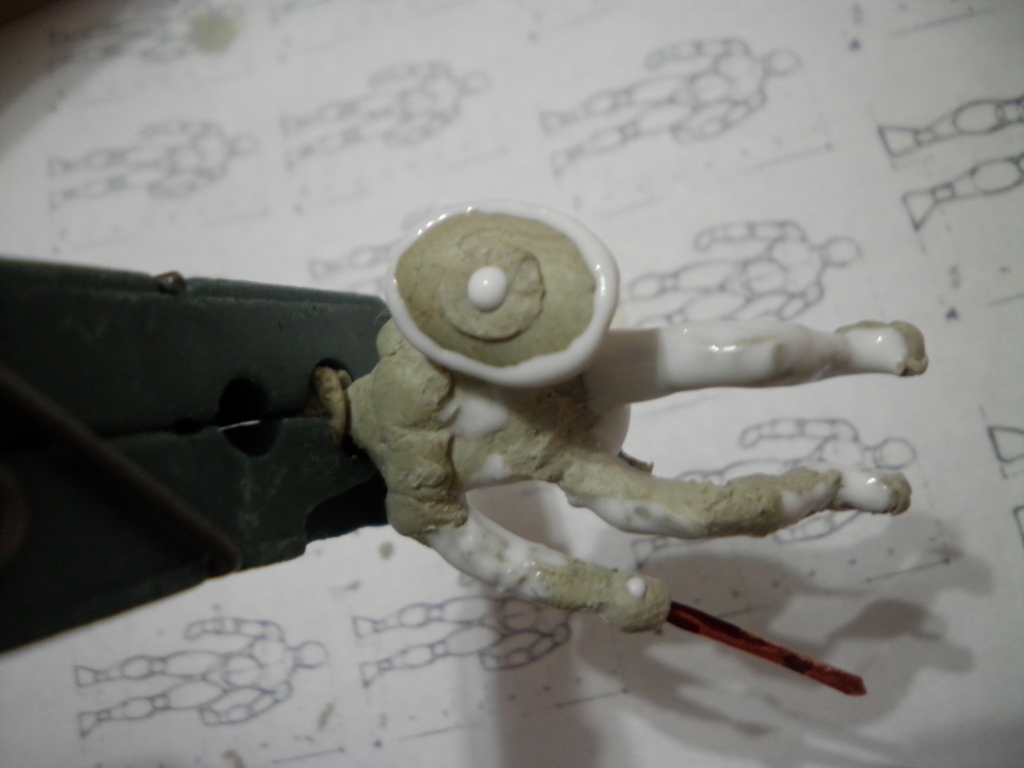

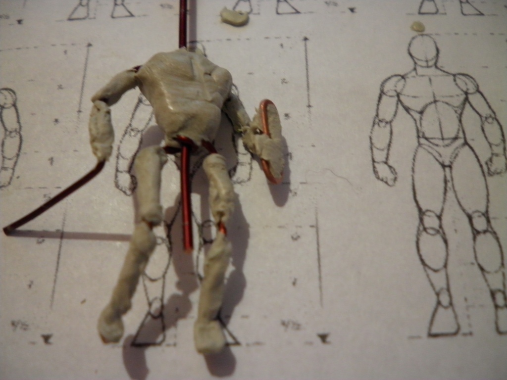

Hola Frasco, te cuento que como mi hija estudia Bellas Artes, en casa había arcillas, masillas y pasta de modelar de varios tipos. Hice pruebas con todas y los primeros intentos son fallidos siempre, terminan hecho un bollo para volver a empezar hasta que quedan inservibles de tanto renegar, algunas se endurecen, dejan de ser dóciles o pierdes la paciencia. Con la mayoría tuve el mismo problema, que se adhiera al alambre que le da la estructura. Yo hecho la culpa a que las proporciones son pequeñas sumado a la inexperiencia de realizar una figura humana. Con la masilla epoxy no tuve estos problemas, se adhería perfectamente al alambre o a otras superficies.
Creo que debo dar algunos consejos más que no leí en otros post, y que sirven para los principiantes. La figura humana no sale en el primer intento ni en un día, ni dos. El hecho de tener un alambre de esqueleto es para fijar lo que será la base o carrocería. Una vez seco la base se podrá continuar agregando para dar volumen y formas. Los primeros intentos es normal que ni se acerque a lo uno busca, luego comienzan a aparecer formas humanoides. Hubo un intento que parecía el muñeco de la ruedas Michelin, simpático el gordito pero lejos del objetivo, hasta que logre el de las fotos.
Estoy seguro que voy a hacer más intentos y que voy a mejorar errores que cometí con este, la de hacer extremidades más estilizadas, con menos marcas de dedos, uñas y herramientas, no llegar a la necesidad de tener que pasar fresas, limas o lijas. No tener que usar cola para dar un mínimo relieve o tapar grietas que quedaron a la vista. En casa hay estecas de distintos tipos, quizás no sepa usarlas bien, pero el escarbadientes, el cerillo de fosforo y un cutter son elementales.
La masilla epoxy de 2 componentes usada es "Parsec Artesano". Probé sin éxito con pasta y masilla Jovi, arcilla para modelar esculturas (con el que luego hacen figuras de yeso o cementos). No hice pruebas con Fimo ni Esculpey, pero ahora que tengo un poco más de noción, si las probaría.
Para comprar acá en Argentina, recordar de verificar las fechas de vencimiento y sirven de mucho los paquetes chicos (de pocos gramos) si recién comenzamos. Unos trucos que aprendí después de haber hecho la figura es que la masilla Parsec se puede ablandar de la siguiente forma: Se hacen bolitas pequeñas del material a usar, se colocan en agua caliente unos minutos, luego se mezclan las partes y así es mas dócil. La crema nívea para manos hace que no se pegue a las manos. Ojo que hará que no se pegue a otras superficies, hay momentos que sirve y otros que no. Con secador del pelo se puede acelerar el endurecido, el día que sale las figuras que haces ... tenes que aprovechar, hay días que lo único que salen bien las bolitas .
Quizás halla comentado más de lo que me preguntaste, pero seguramente si va a ser tu primer mascarón, esto te sume algún granito de otros post muy buenos de como hacer figuras con arcilla.

Gracias por la información, te comento que para cuando llegue su momento, mi necesidades son algo menores, dado que se trata de los ornamentos de popa y la proa el león engallado; siguiendo tu temperamento voy haber si pruebo con la Fimo-Sculpey. He visto que puedo conseguirla en Mercadolibre, por Luján no la conocen.
Entiendo que solo necesitan un horno común.
- Capitan Marano
- Mensajes: 868
Horno común a gas sino horno eléctrico que también se puede controlar. Hay que precalentarlo a la temperatura indicada

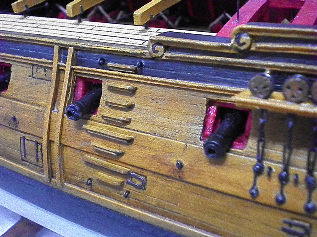

- Capitan Marano
- Mensajes: 868

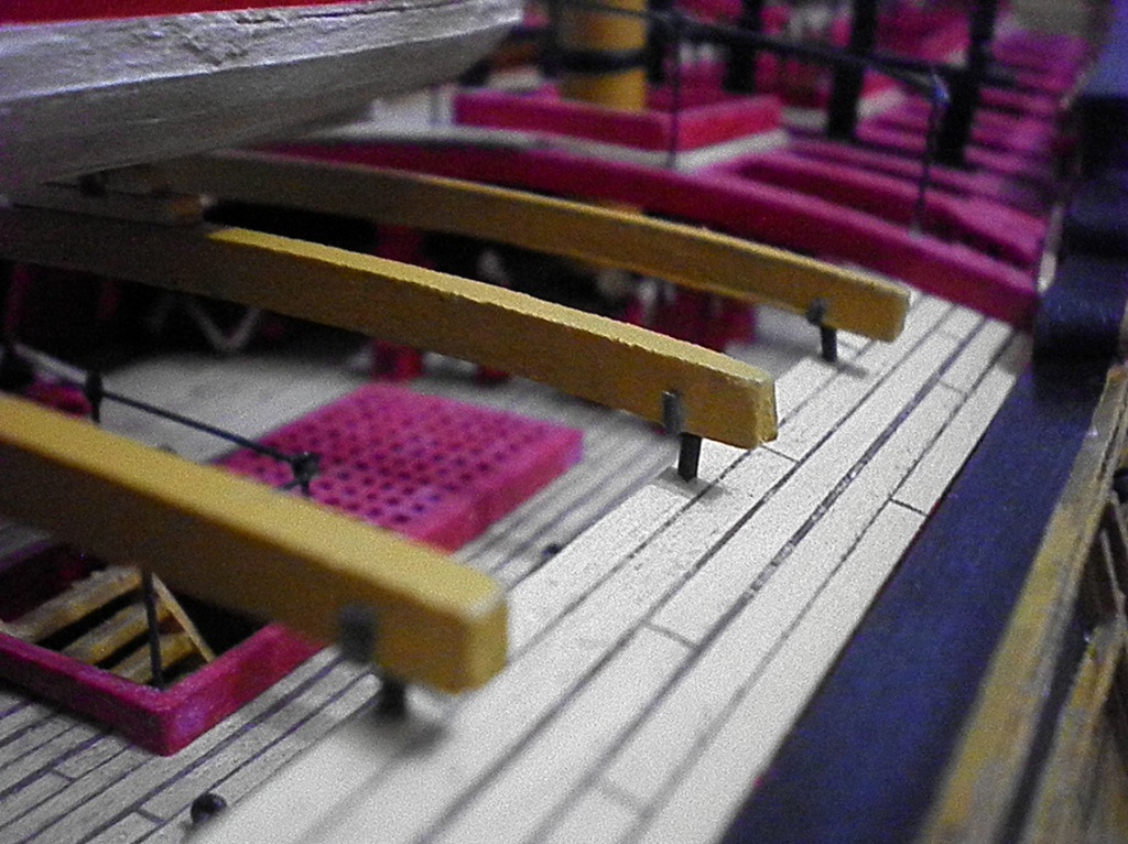

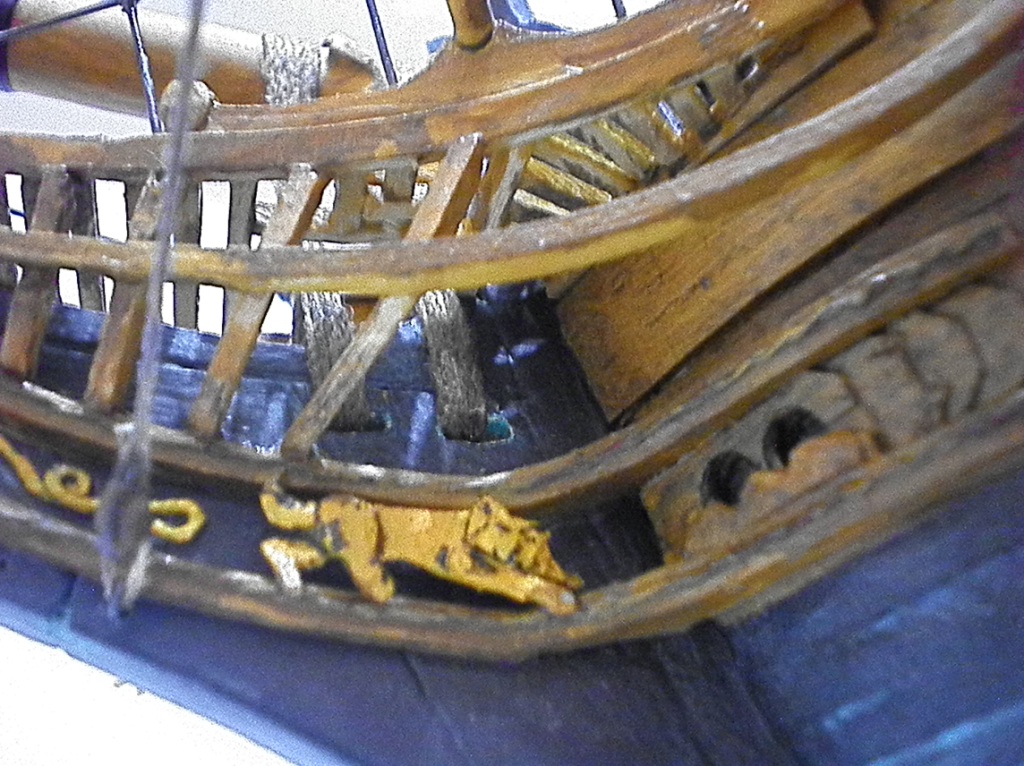

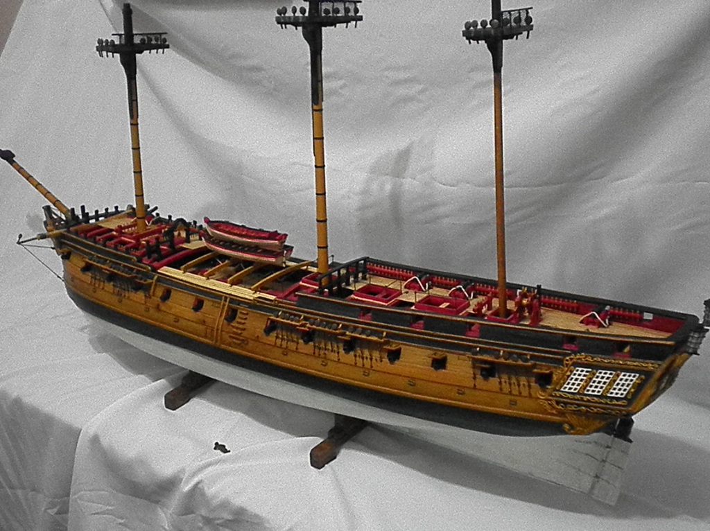

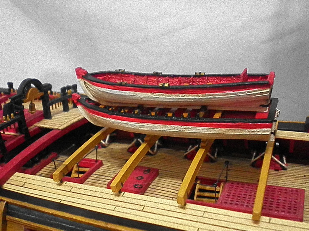

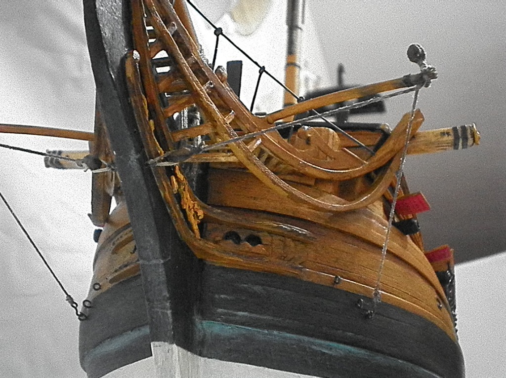

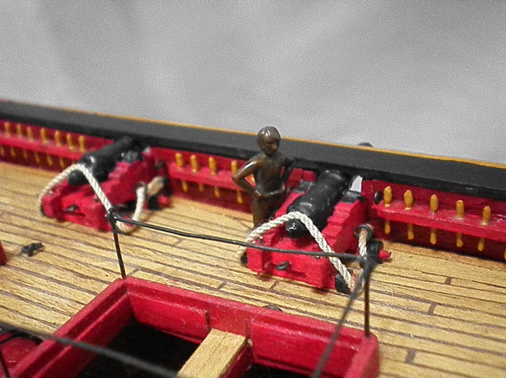

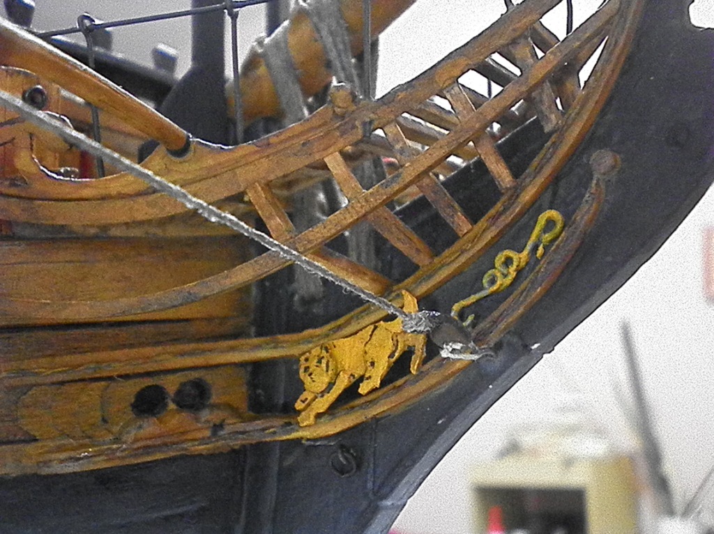

Hola: después de tanto tiempo retomo el paso a paso. No es que lo halla abandonado, sino que estuve un tiempo sin subir los avances por lo que ahora se encuentra mas adelantado.
El modelo lleva varias pifias y la calidad no es de museo, pero el objetivo es aprender, encontrarme con las distintas dificultades y aprender a resolverlas. Si tendría que repetir lo que no me gusta o esta mal, podría llegara ser interminable.

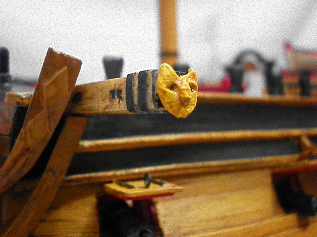

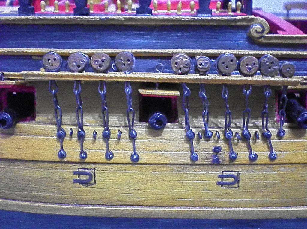

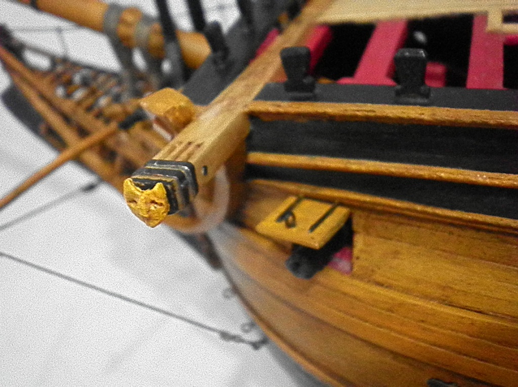

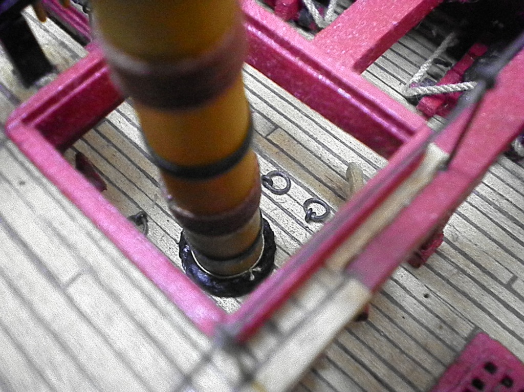

Estuve trabajando en el beque, mesa de guarnición, vigotas, acollarados y cadenotes. Hice las portas, los baos del conves y algunos botes auxiliares. Agregué gran cantidad de detalles como refuerzos, escaleras de accesos y rematé las gatas. Ahora estoy con las anclas, solo me falta los cabos y forrar las argollas.
Saludos:
Alejandro Marano
Finalizado: Cuter Luisito
Alejandro Marano
- Capitan Marano
- Mensajes: 868

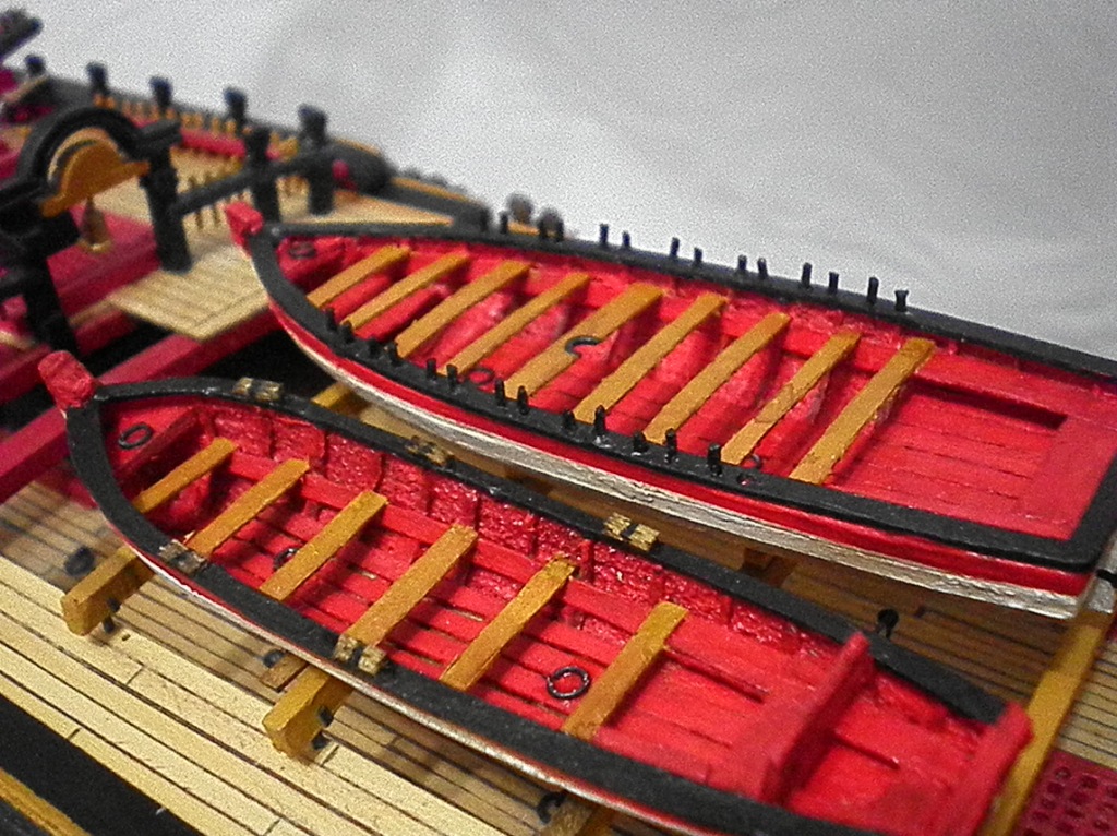

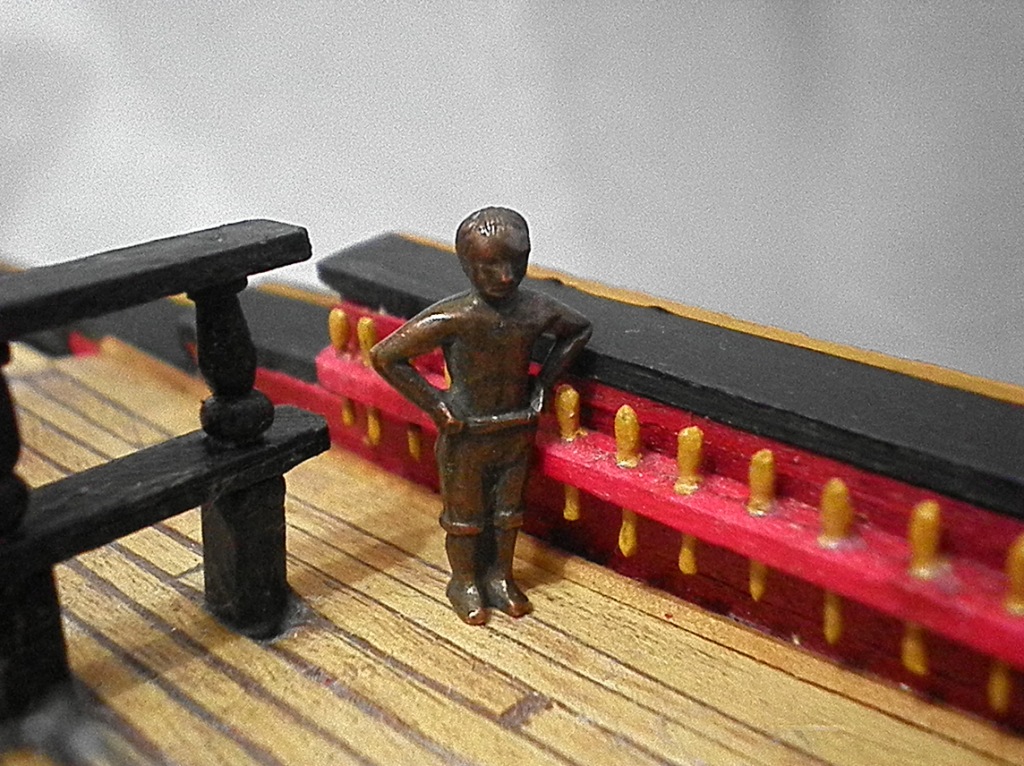

Encontré un personaje que puede llegar a pasar de inspector, por suerte pasó la prueba de inspección por casi todo el barco salvo por la rueda de timón. Agrego algunas fotos más del modelo que me gustan como se ven

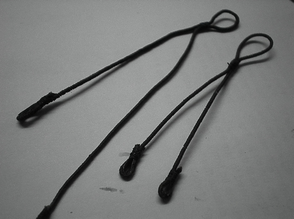

- Capitan Marano
- Mensajes: 868

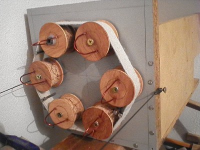

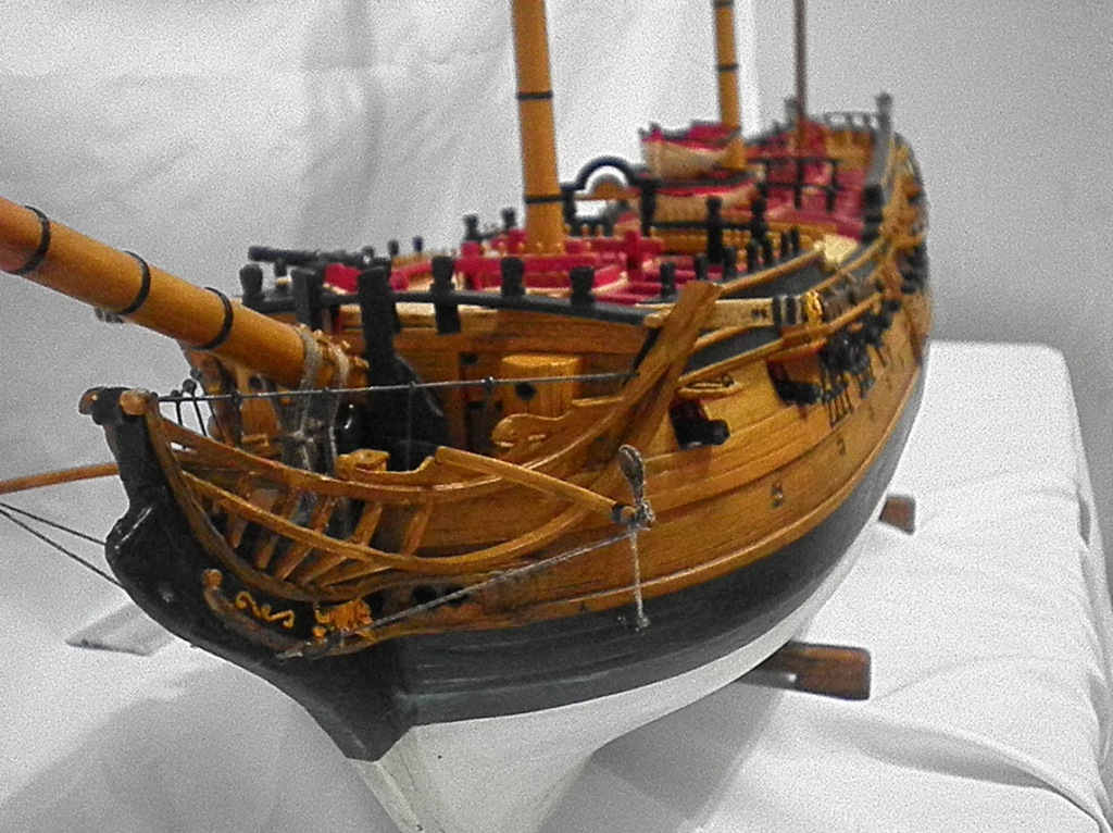

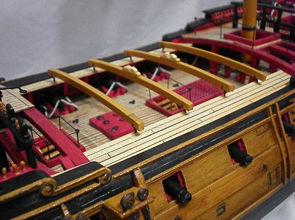

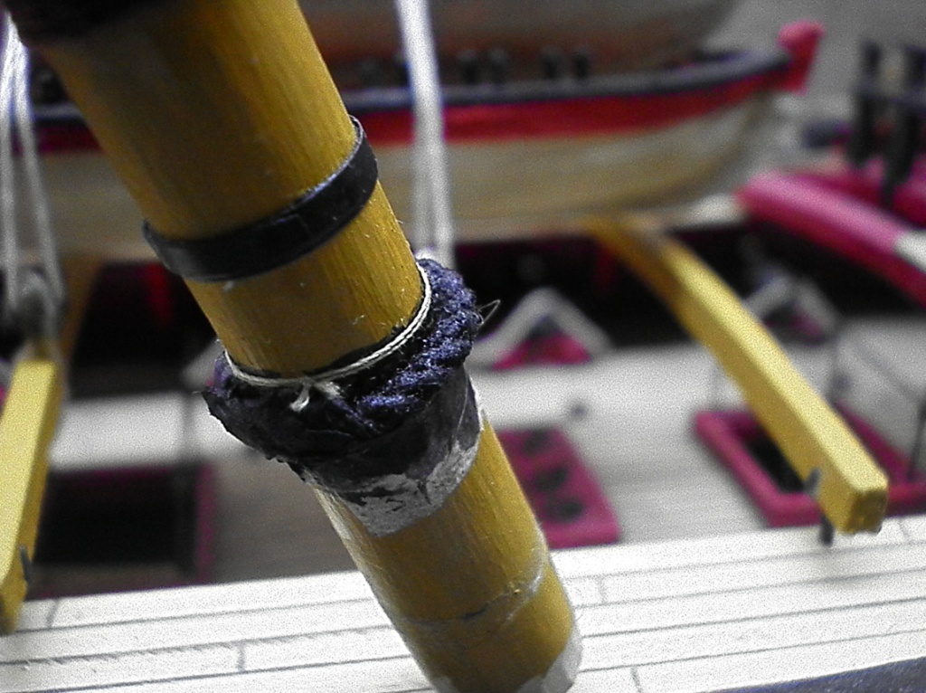

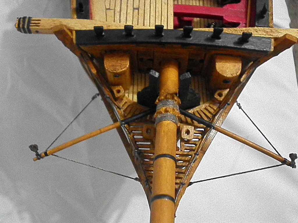

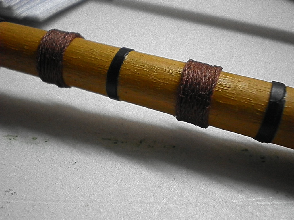

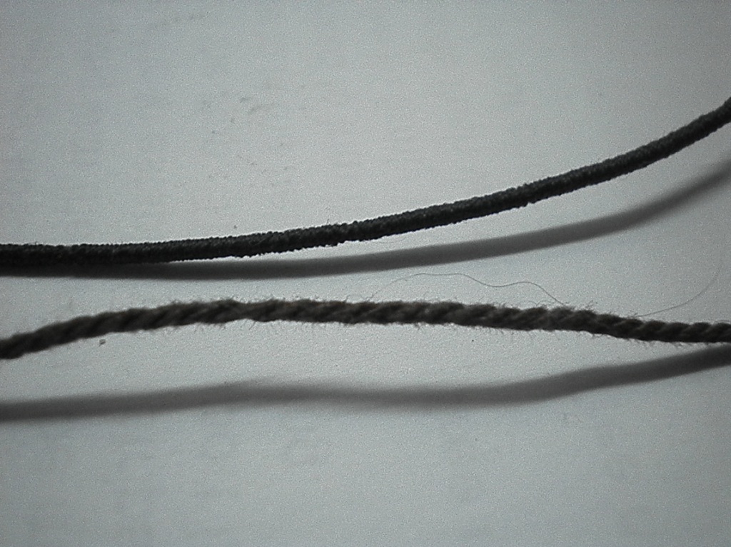

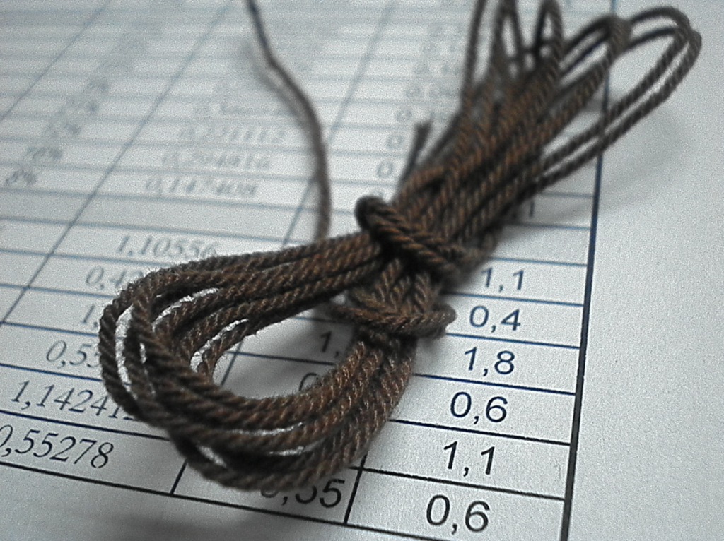

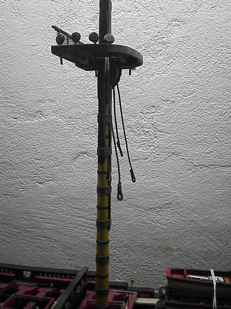

Lento pero a paso firme, Leopoldo me ayudó con toda la documentación de la jarcia, (su modelo tiene dimensiones similares), salvando las diferencias que hay entre ambos modelos, he aprendido muchísimo.

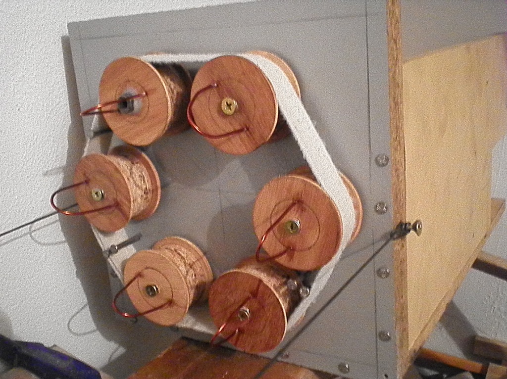

Esto me llevo a hacer un trabajo más serio de lo que pensaba hacer, con lo cual estuve trabajando en una maquina para colchar cabos para acelerar la tarea de torcer con el taladro hilo por hilo.

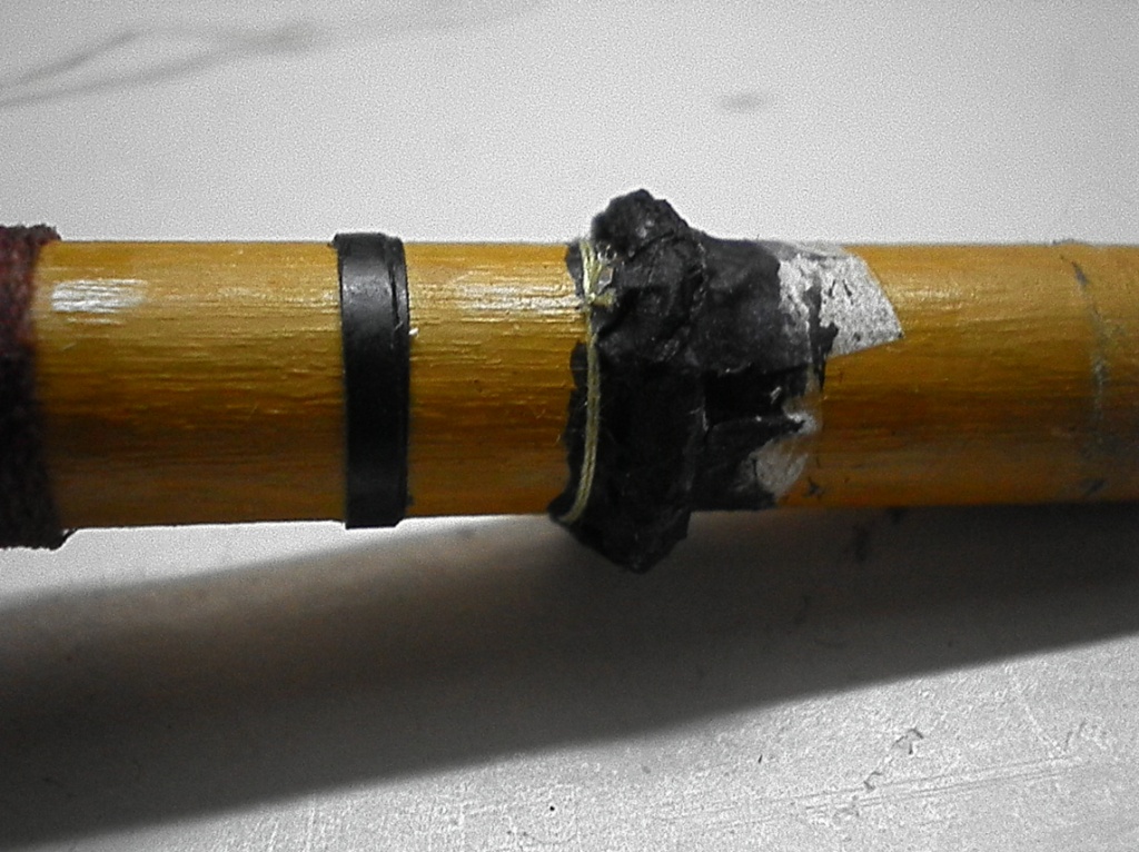

Estuve trabajando en las reatas, fogonaduras, y colchando los primeros cabos con la nueva maquina. Aforrando algunos para las coronas.
