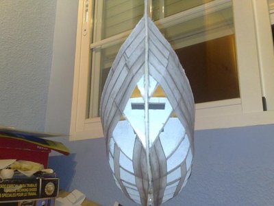

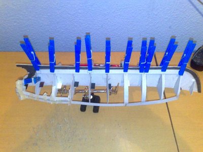

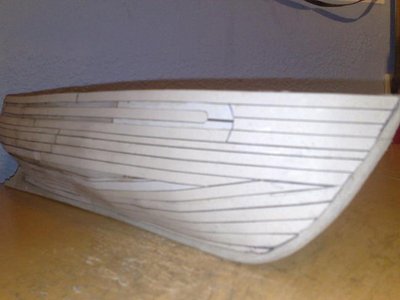

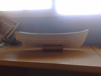

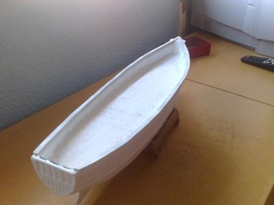

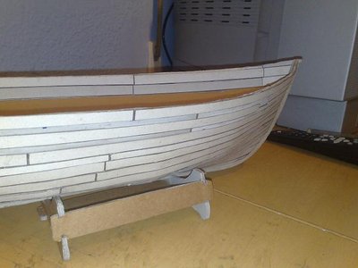

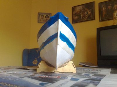

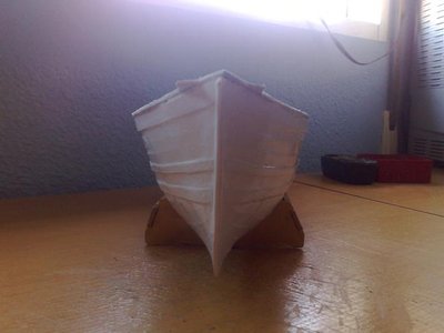

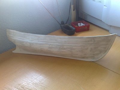

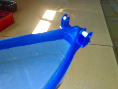

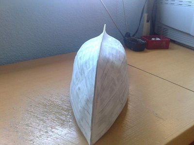

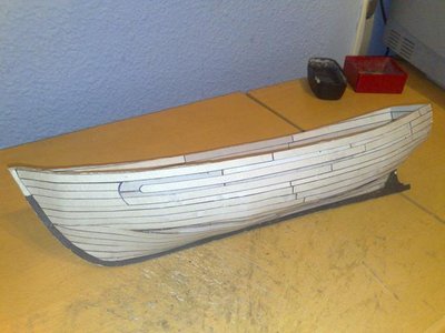

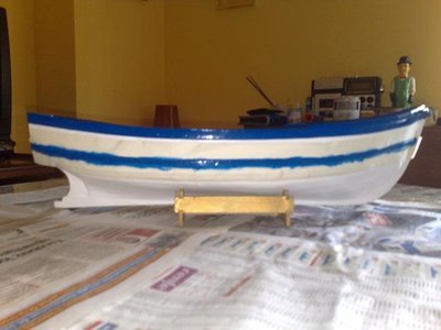

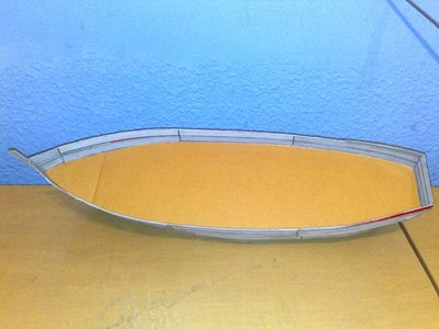

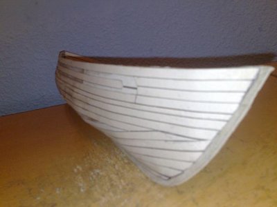

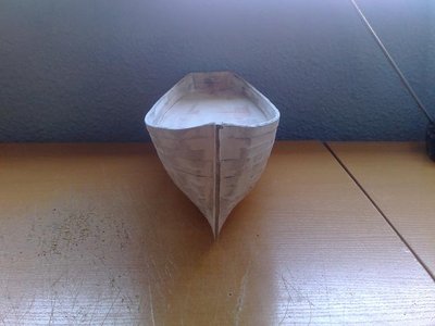

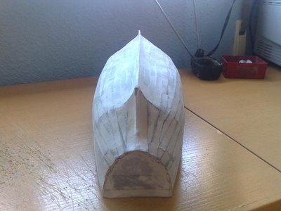

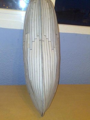

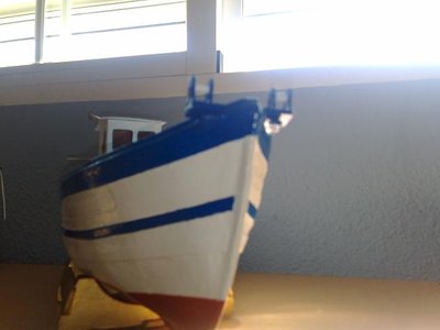

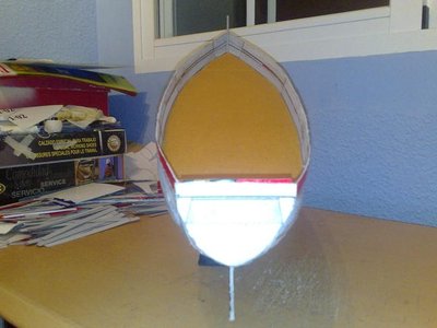

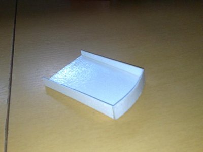

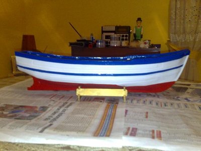

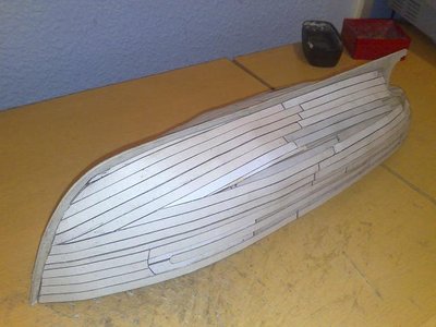

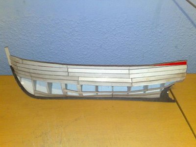

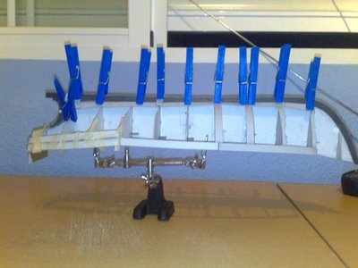

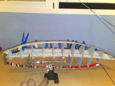

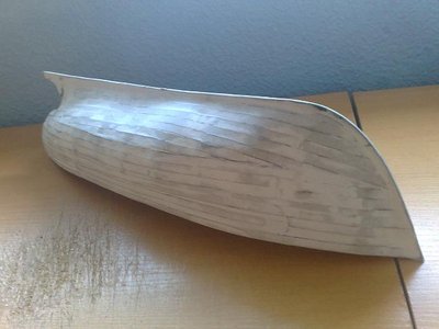

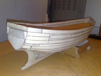

Quisiera mostrar el modelo con el que estoy ahora mismo.Es un pesquero de cerco o traiña del Puerto de Motril,su nombre es Punta de la Mona,y lo estoy realizando a partir de fotos pues no disponia de los planos.Esta realizado en carton yeso.Os dejo las fotos de lo que llevo realizado hasta ahora.
    66,9 KB · Visitas: 13.627
    56,7 KB · Visitas: 13.627
    58,3 KB · Visitas: 13.627
    56 KB · Visitas: 13.627
    55,2 KB · Visitas: 13.627
    56,3 KB · Visitas: 13.627
    53,9 KB · Visitas: 13.627
    39,5 KB · Visitas: 13.627
    41,9 KB · Visitas: 13.627
    64,6 KB · Visitas: 13.627
    60,5 KB · Visitas: 13.627
    50,7 KB · Visitas: 13.628
    51,6 KB · Visitas: 13.628
    54,3 KB · Visitas: 13.628
    49,7 KB · Visitas: 13.628
    51,4 KB · Visitas: 13.628
    48,3 KB · Visitas: 13.628
    46,6 KB · Visitas: 13.628
    44,6 KB · Visitas: 13.628
    48,4 KB · Visitas: 13.628
    33,6 KB · Visitas: 13.627
    40 KB · Visitas: 13.627
    40,4 KB · Visitas: 13.627
    50,5 KB · Visitas: 13.627
    67,7 KB · Visitas: 13.626
    50,4 KB · Visitas: 13.626
    57,4 KB · Visitas: 13.626

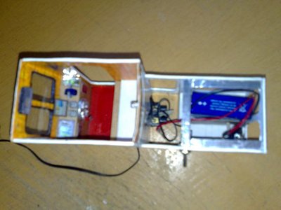

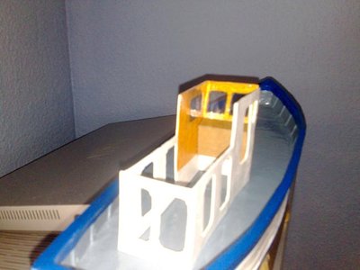

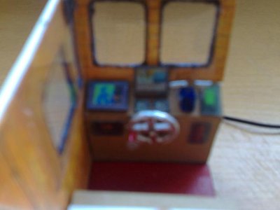

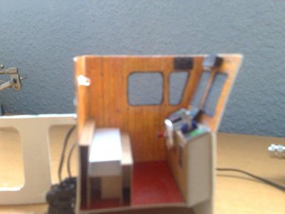

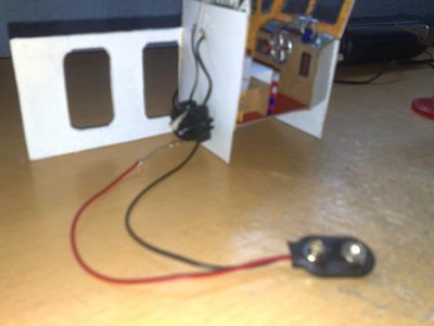

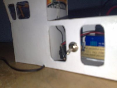

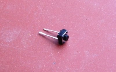

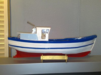

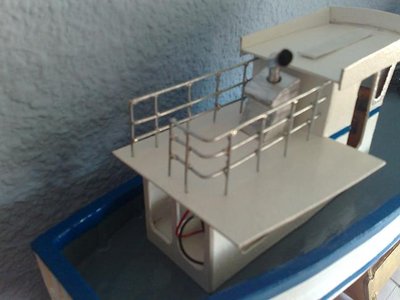

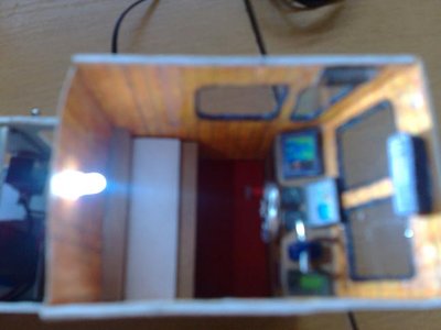

Seguimos en el astillero.Ahora construyo el puente de mandos y el sistema electrico.
Para la iluminaciòn solo pondre dos puntos de luz, en el interior de la cabina y la luz
de posiciòn general, en el punto mas alto del barco.
Para el sistema electrico e utilizado dos led de alta luminosidad, cable multifilamento,
microinterruptor de palanca, resistencia de 330 ohm, regleta, conector bateria y alimentado
por una bateria de 9v.
Os dejo algunas fotos.
    59,1 KB · Visitas: 13.571
    49,3 KB · Visitas: 13.571
    54,5 KB · Visitas: 13.571
    46,1 KB · Visitas: 13.571
    37,5 KB · Visitas: 13.571
    43,8 KB · Visitas: 13.571
    42,5 KB · Visitas: 13.571
    33,5 KB · Visitas: 13.571
    52,5 KB · Visitas: 13.571
    43 KB · Visitas: 13.571

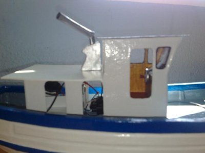

presentacion preliminar de salida de humos sobre la cabina.
    53,7 KB · Visitas: 13.514
    39,1 KB · Visitas: 13.514

no joda fracis como dicen en la costa de colombia, voz sos un berraco para armar eso cascos, mira las tablillitas del forro es ya madera o tambien son de carton yeso, te esta quedando bonito, ahora esa cabina de mando, que vaina tan complicada hicistes los mandos o los conseguites hechos, segui palante, esta machete la vaina, eso si ahora viene el regaño, acordate que no todo loque brilla es oro je je je :lol: :lol: :lol: :lol: , yo consegui para los interruptores de luz del misi, una vainita miniatura que usan para colocar las alarmas de los carros, porque las esconden y al menos que te digan donde estan no se consigue, mañana te coloco una foto, porque el interruptor ese que colocaste, me parece como grande, no se queda como los que traen los barquitos de juguete, y acordate que hay que esconder todas esas vainas y hacer lo mas real. hasta mañana amigo.
Hola Francis, estás realizando un gran trabajo, pero estoy de acuerdo con Gerardo, tendrías que esconder el interruptor.
Un saludo :wink:
Si estoy totalmente de acuerdo con vosotros,suelo esconder los interruptores,podeis verlo en el anterior pesquero que hice (el Nuevo Bacalao); pero para este que es un regalo para un familiar,el interruptor iba debajo de la chimenea, pero me pidieron que lo pusiera fuera, es una persona mayor, y dice que no tiene ganas de manipular, quitando y poniendo.
De todas formas en toda la banda de babor, en el modelo real, lleva las los artes de pesca y los cabos, y la caja de mandos de la grua del techo, intentare ocultarselo de alguna manera con estos elementos.Las personas mayores mucha veces ya se sabe, si piden que se lo pongas lo mas facil para ellos hay que hacerles caso.
Gracias Gerardo y Daf por vuestros consejos constructivos, cualquier anotacion que tengais que hacerme sera bien recibida maestros.
Sin mas, un saludo. :roll: :D

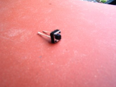

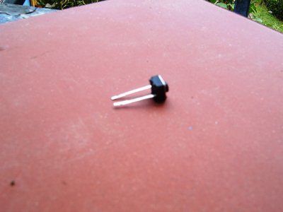

hola francis, hay te envie fotos de los interruptores que voy a usar, en cuanto al forro del casco, usaste para los listones carton yeso o son varillas de madera, bueno segui mostrando tu trabajo te esta quedando chulo saludos :mrgreen: :mrgreen: :mrgreen:
    103,5 KB · Visitas: 5.976
    478,4 KB · Visitas: 5.976
    404,5 KB · Visitas: 5.976
Hola Gerardo.El forrado del casco es completamente en carton yeso.LLeva un doble forrado del casco en laminas haciendole los resaltes de las tracas y el cintón. :D :mrgreen: :D .
Los interruptores que me muestras, aqui hay tambien de ese tipo, pero como ya te dije he utilizado este por la persona para quien es la maqueta.Segun el tipo de maqueta voy a una tienda de electronica cercana donde tienen multitud de microinterruptores y asi elijo el que mejor se adapta a la maqueta y donde esconderlo mejor.

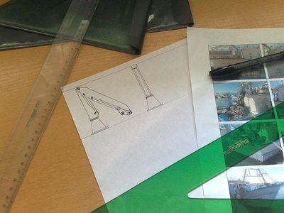

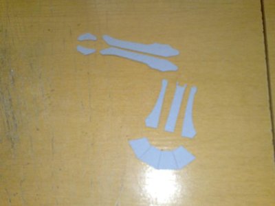

Seguimos en el astillero..

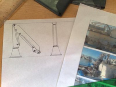

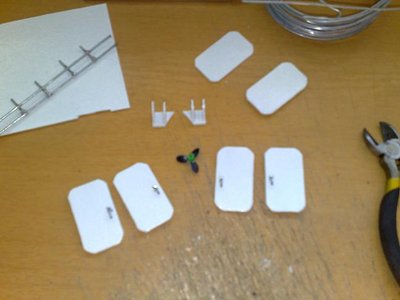

Ahora realizo los dibujos de donde sacaré las plantillas para hacer la pluma (grua).

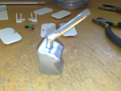

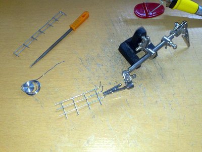

vamos es palante francis, que alambre usaste para soldar con el cautin y el estaño que se quede pegado al tubito o alambre, nunca he podido hacerlo hombre, cuando tengas chance me explicas la tecnica ya que voy a necesitar soldar unas para la primera cubierta del misi, van atras con la turbina es como especie de barandilla y pasamanos, antier o ayer que me acoste estaba ordenando ideas y hasta habia pensado sustituirla, pero ya que te veo que hiciste las tuyas, de pronto quiero intentar a ver si doy con el chiste.
nos vemos amigo, pon cada foto y paso a paso, que luego tengo que hcerlo para regalarlo a mi cuñado, que siempre me ha pedido un pesquero.
hola amigo, sera que esta barillla que es soldadura de bronce o para soldar bronce, si cojera el estaño, en pocas palabras, sera que si puedo hacer el pasamanos con ella, o tiene que se otro tipo de alambre, no te preocupes por contestarme a hora, cuando tengas tiempo me explicas como hiciste y si esta me sirve..
hasta luego amigo.

quizás te venga bien el paso a paso que realicé en su dia
http://www.modelismonaval.com/magazine/barandillas/" onclick="window.open(this.href);return false;
hola jomaal88, ya ley la direccion que enviastes, gracias, si ya se el paso a paso, perdona mi ignorancia en estas vainas de soldar, el decapante es la misma pomada que viene cuando uno compra la soldadura de estaño o otra sustancia, porque se ve un frasquito con pluma incorporada, el que tengo es como ver una crema. y algunas vez has probado con alambre de bronce sera que la soldadura de estaño si coje la varilla del bronce.
nos vemos y gracias nuevamente.
Que tal Gerardo, el invento de Maesse Jomaal, me vino muy bien para el anterior pesquero, se lo copie agrosso modo con una tabla y los cortes.Ahora me sirvo solamente de la pinza que se ve en las fotos.
Yo utilizo alambre acerado del 7.Al principio me pasaba como a tí, no cogia la soldadura y saltaba.Despues descubrí que lijando bien donde iran los puntos de soldadura, y dejando que esten bien frios antes de manipular despues del soldado, no hay problema.
Tambien existen en el mercado ciertos productos que se aplican donde va la soldadura, permitiendo que esta agarre bien una vez hecha.Te pondré una foto de uno de estos productos si la encuentro.Los hay para varios tipos de soldaduras.Tambien tienes que ver el tipo de estaño que utilizas, pues todos no son igual, varian en el porcentaje en que van mezclados con otros materiales, yo el que utilizo es al 60% de resina.
Un saludo y seguimos en contacto. :roll: :D
