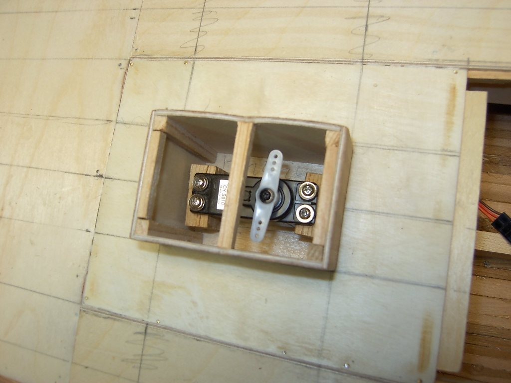

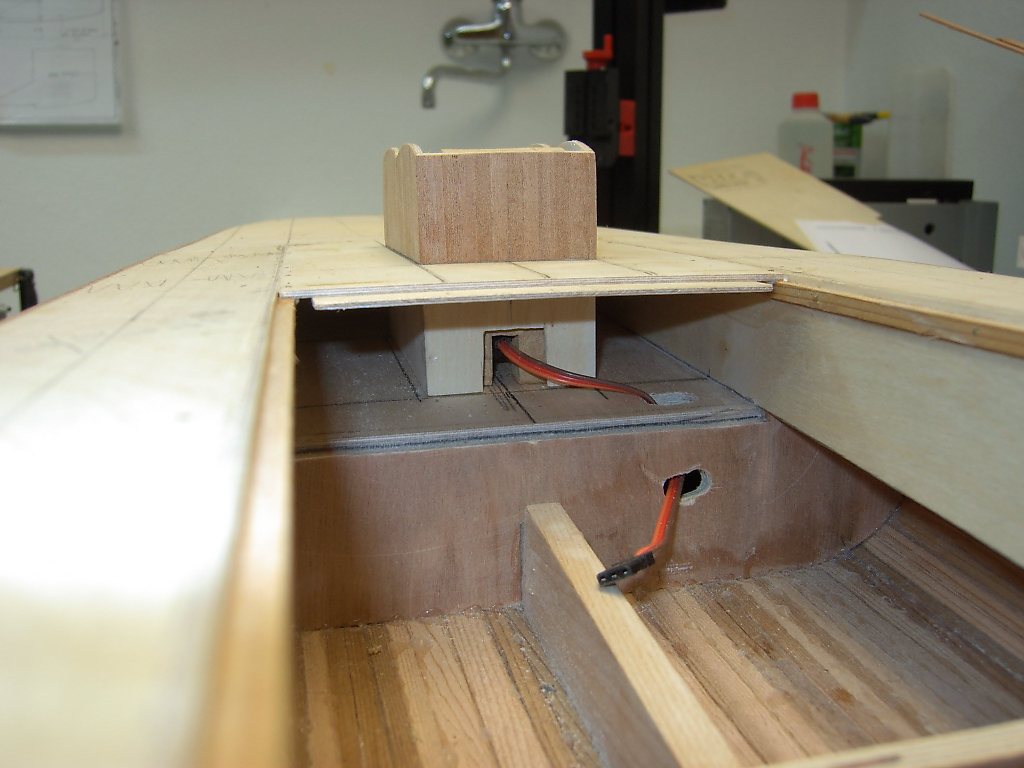

Nos metemos ahora con la planificación del servo del timón que sabemos que va a ir ubicado encima del piso fijo de la bodega. Elejimos un servo tipo mini de Cyclone que da un ángulo de giro de 60º a cada lado y con una par de 4,4 kg/cm. El servo va a ir apoyado en dos tacos de madera a los que haré un rebaje para salida del cable. Al no estar todavía seguro de la posición definitiva del servo hago agujeros de salida de cable en los dos lados para poder girarlo si es preciso. El brazo del servo, al ser mini, va a ser la única parte que sobresalga unos milímetros de la cubierta. El servo va a ir tapado con una cabina que haré, como el resto del modelo, empanelada en caoba de 4x0,5 mm. La estructura de la cabina con contrachapado de 1,5 mm. El techo va en dos partes curvas y voy a poner 2 ojos de buey, que me acaban de llegar de USA de Model Expo, en caba banda. No llevará puerta pues se accede a la cabina por debajo desde otra cabina.

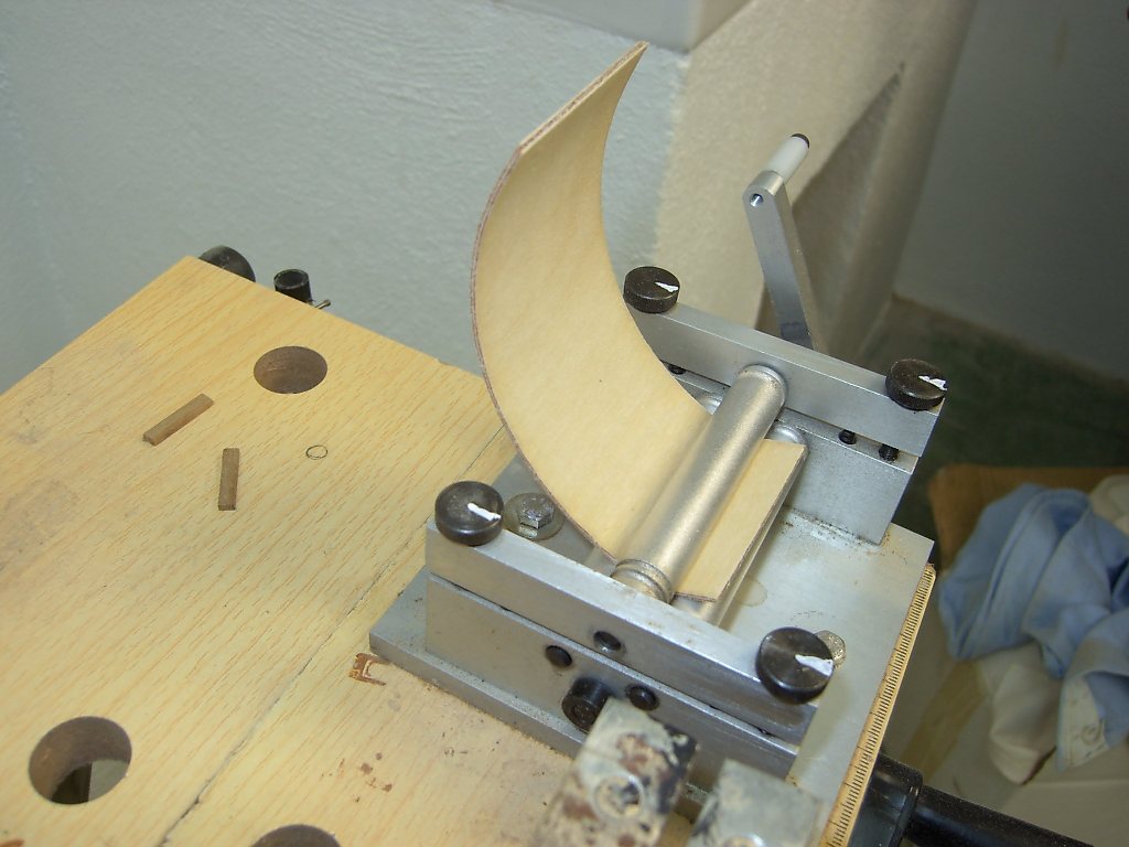

Lo primero que hago es cortar al ancho del tejado un trozo de contrachapado de 1,5 mm y pasarlo por mi curvadora que lo deja muy bien de forma sencilla (foto 446).

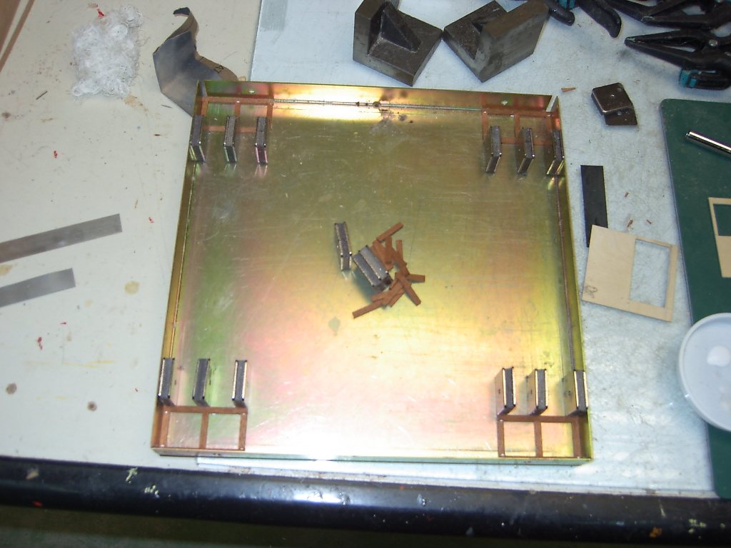

A continuación corto los paneles que formarán la pared interna de la cabina y usando un listón de 4x4 procedo a pegarlos a escuadra dos a dos (foto 447) utilizando un útil con imanes que permite hacer pegado a escuadra sin problemas. En la foto 448 hemos cortado en la tapa del servo el hueco donde va la cabina y probamos que los submontajes recién pegados encajan bien. La 449 muestra uno de los dos submontajes así como el contrachapado curvado del que sacaré los techos de las cabinas. En la 451 vemos los paneles de la cabina ya encolados mientras se seca la cola nuevamente en el útil de escuadrado. La foto 454 muestra el servo con los tacos de apoyo colocados y puestos en su sitio y listos para proceder a su encolado en el piso de la bodega.
Antes de seguir con la instalación del servo del timón hacemos un inciso. Hace algún tiempo pedía ayuda para conseguir una cremallera y su piñon de ataque pues lo necesito para montar un dispositivo de frenada en proa. Alguien me sugirió que los lectores de CD y DVD eran una fuente de suministros. Me he conseguido un par de ellos, estaban en la oficina retirados por averiados (he estado a punto echar un chorreo al técino de reparaciones pues no entiendo por qué los guarda pero me he contenido ya que me ha resuelto el problema). Los he abierto y ambos tienen cremallera y uno de ellos es fácil creo adaptarla a mi necsidad. Includo he alimentado a 6 v al motorcito que mueve el grupo de piñones y mueve la cremallera sin problemas (eso sí demasiado rápido pero tiene solución también sencilla). Adjunto la foto 455 con los CD´s.
En la foto 460 vemos la estructura de la cabina a la que he pegado unos listones de 4x4 en las esquinas y el centro de la parte superior para facilitar el apoyo y encolado del tejadillo. Ahora tendré que pasarla por la lijadora de plato para darle al fondo el ángulo de 5º que necesita asentar en el piso y quedar paralela a la cubierta. Antes de pegar el tejadillo prefiero forrar la parte de la cabina que queda encima de la cubierta pues será más sencillo. Corto primero los 60 listoncillo de 31 mm de largo con mi Chopper III (foto 462). Encolo con cola blanca los listones aplicando esta sobre el panel completo y colocando todo seguido los listones. Repito esta operación con el panel opuesto y lo dejo sobre la tapa de cristal de la mesa 15´con peso encima para ayudar al fijado. Repito lo mismo en las otras dos caras y termino lijando con lija de 150. Las fotos 464,466 y 468 nos enseñan la cabina ya forrada puesta en su sitio y con los tacos del servo también encolados y el servo presentado y probado dentro de la cabina. He decidido también para facilitar el forrado de cubierta posterior fijar la tapa del servo de forma definitiva a la cubierta con cola blanca y clavitos.
Más adelante haré unas rasgaduras en el panel trasero de la cabina para dejar paso a las cadenas que van a accionar el timón. Había pensado inicialmente poner unas varillas para accionarlo, pero creo que dos cadenas saliendo de la cabina casi a ras de suelo van a hacer un efecto mucho más estético. La idea es cubrir parcialmente el recorrido de las cadenas con unas guías de Aº inoxidable en forma de U invertida para simular el paso del personal de a bordo.

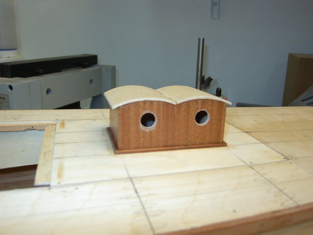

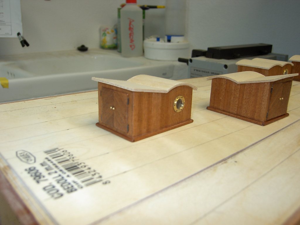

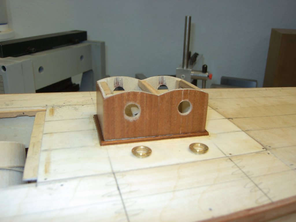

He preparado y encolado a la cubierta el rodapié de la cabina, logicamente también en caoba. Como la cabina va a ser desmontable para acceder al servo del timón y a la cadena que deslizará hasta la barra, no he hecho el rodapié parte de la cabina sino independiente para mejor deslizamiento. También he dado 3 manos de tapaporos a la madera colocada y he perforado con broca de 8 mm los agujeros para los ojos de buey (foto 474).

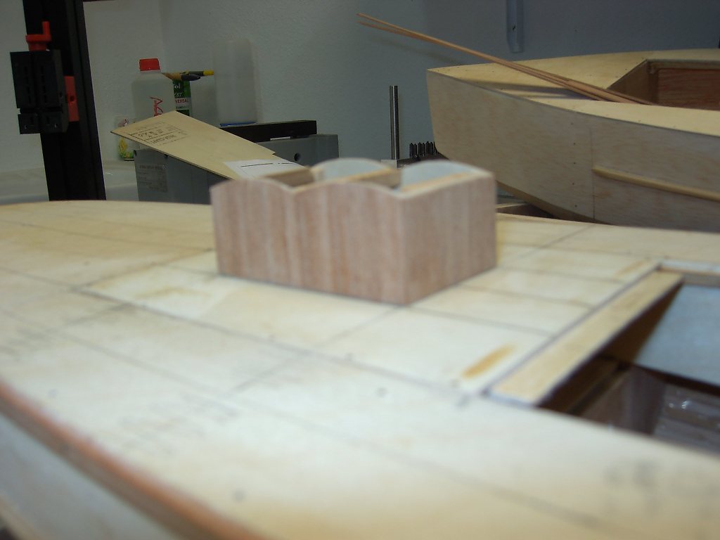

A continuación corto y ajusto a a medida el tejadillo de la cabina que masillaré y pintaré posteriormente (475). He conseguido de Model Expo en USA unos ojos de buey de latón con muy buena presencia y con cristal incluido. Los pego con Hypo Cement que no mancha, pega bien y se maneja fácil (476).

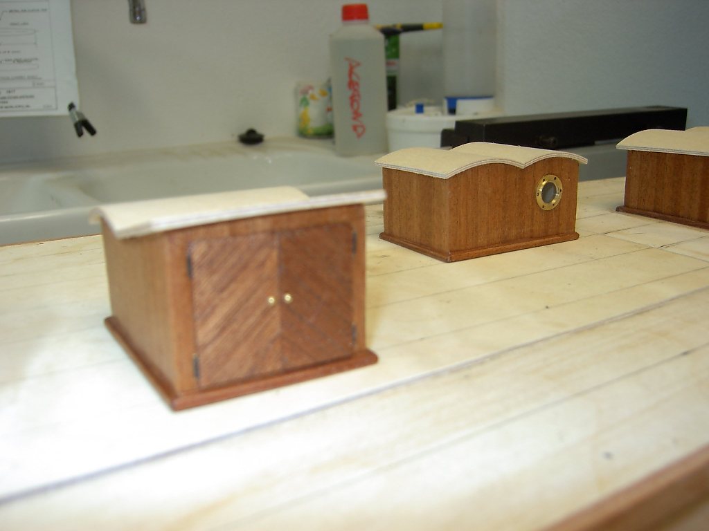

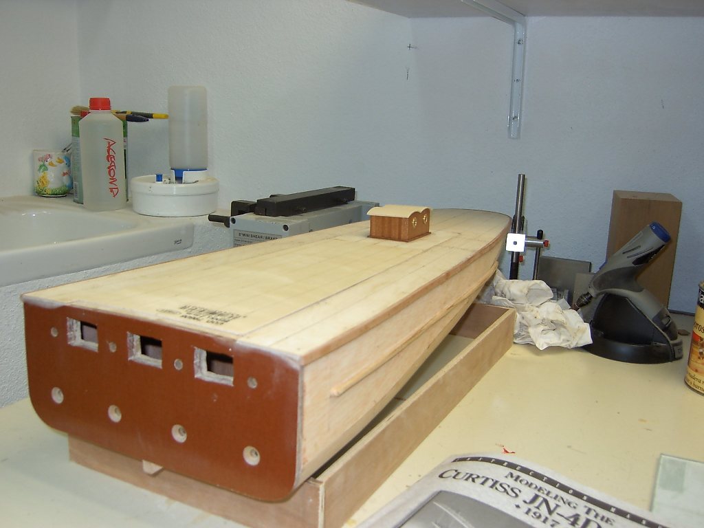

Por últmo saco una foto (477) de la sección de popa con la cabina colocada. El siguiente paso será preparar y colocar la otra cabina con puerta que irá sobre la tapa desmontable. Pero voy a retrasar el trabajo en los dos próximos meses pues he metido en cuña otro proyecto modelístico que no tiene nada que ver con el mar. Lo malo de traer de USA pedidos para otros es que siendo como soy un envidioso y teniendo acceso a lo que compran los demás me entero y lo veo y termino copiando con lo que me gasto más pasta y me meto en cosas imprevistas. Y es que he traido para Benjamín un kit de un avión biplano del mejor fabricante americano de kits de barcos y aviones y me he enamorado de él. Es igual que los kits de barcos pero es un avión. Como modelista me da igual hacer una cosa u otra aunque me gustan mucho más los barcos, pero esto es un nuevo reto porque es diferente y además no parece fácil. Benjamín ha tenido la delicadeza de cederme temporalmente el avión ( el tiene otro distinto) hasta que compre el mío y se lo reenvie. Así las próximas 7 semanas (es lo que espero tardar en hacerlo) el PILAT navegará muy despacio.
Después del paréntesis que he realizado cambiando el chip y haciendo un ala del Curtiss, continuo con el PILAT. Habiendo terminado la primera cabina de las cuatro que van sobre cubierta, dos a proa y dos a popa, mientras voy planificando otras etapas decido hacer las otras tres cabinas que se diferencian de la ya realizada en que van a ir directamente pegadas sobre la cubierta y no son desmontables. Sigo la misma técnica sólo que haciendo las tres a la vez para ahorrar preparaciones de trabajos similares. La diferencia básica con la hecha es que ahora utilizo contrachapado de 2 mm en lugar de 1,5 mm y que el rodapié de la cabina va directamente pegado a la misma en lugar de a la cubierta como la primera desmontable. Todas tiene distintas dimensiones y dos de ellas llevan una puerta simulada de 2 hojas para acceso a la parte interior del barco. En estas he colocado unas bisagras que he simulado simplemente con un trozo de 8 mm de latón de 0,8 ennegrecido con Super Blue y pegado con Hypo Cement a la puerta ya barnizada parcialmente. Para el pomo de la puerta he usado un alfiler de cabeza esférica. Las fotos adjuntas muestran algún paso constructivo y las cabinas terminadas a falta sólo de pintar los tejadillos que haré más adelante. Por supuesto las cabinas no se muestran en su emplazamiento definitivo.

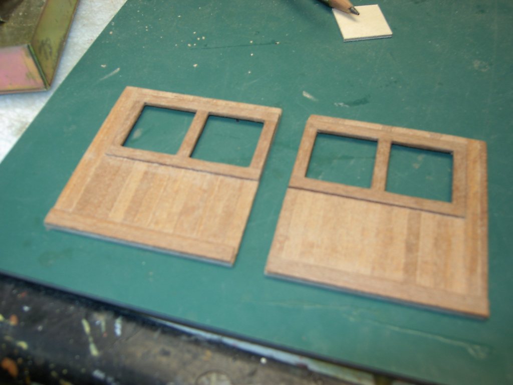

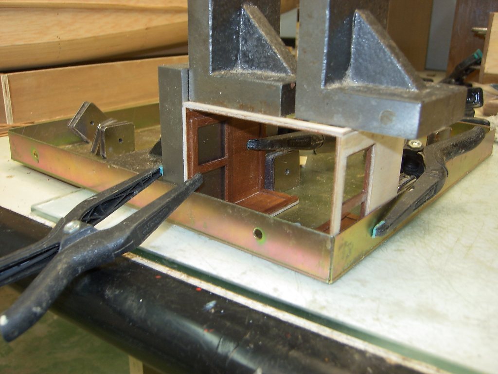

Sigo trabajando con la caseta del piloto. Empiezo por las caras interiores de los paneles forrandolos con caoba. La foto 534 muestra 2 de los 4 paneles interiores forrados. Las fotos 535,536 y 537 muestran los cuatro paneles forrados ya interiormente y en alguna ya con dos capas de tapaporos ya aplicado y presentados a escuadra para conseguir un ajuste de las 4 caras a 90º. Ya bien ajustados en la 538 encolo los 4 paneles a la vez con cola blanca y sujetadolos contra las escuadras con pesos y pinzas.
Preparo los marcos exteriores de las ventanas de la misma forma que ante como vemos en foto 539. No pondré estos marcos hasta tener acabada y barnizada la caseta ya que van a servir de sujección de los cristales de metacrilato y no puedo ponerlos al hacer el forrado exterior para no mancharlos de barniz.

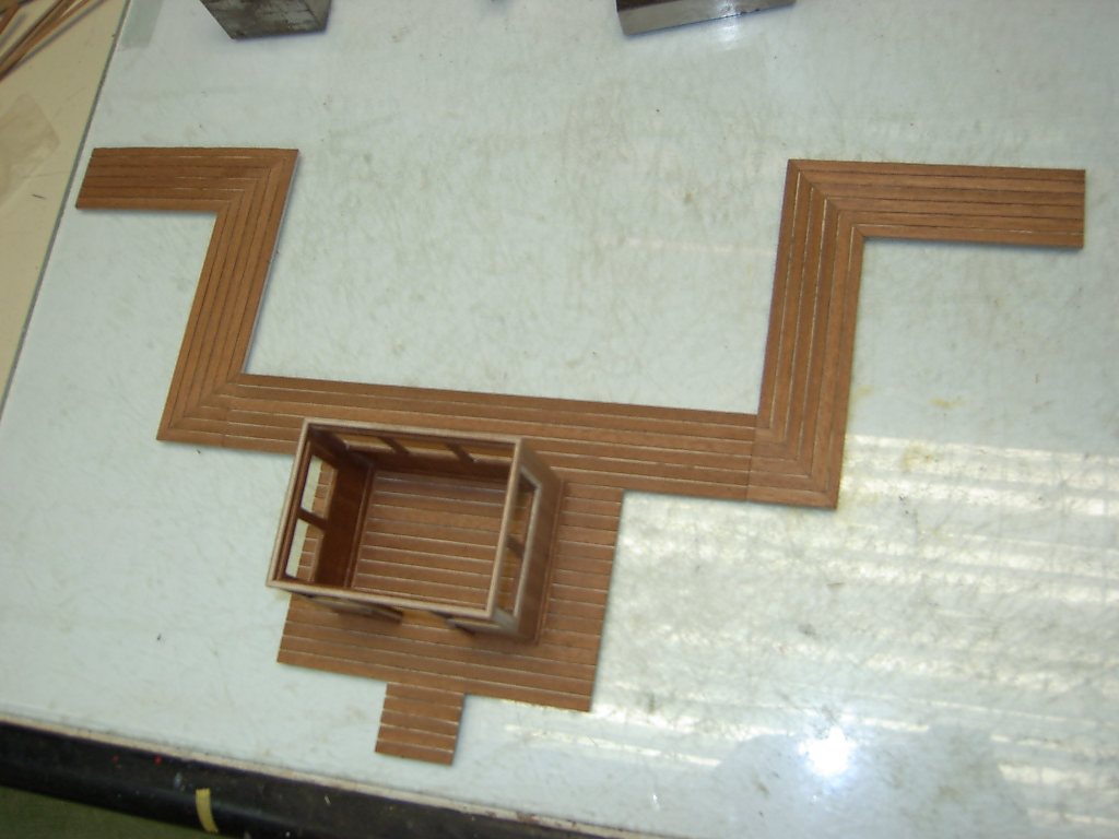

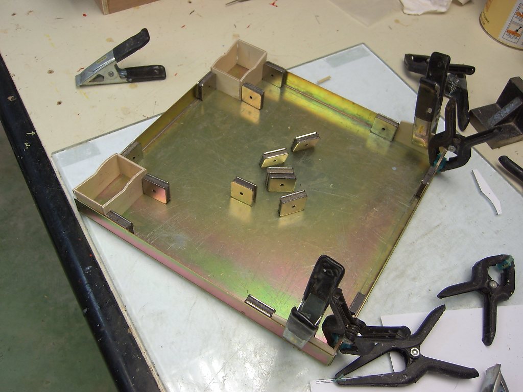

Comienzo a preparar el piso elevado del modelo que irá ocupando toda la zona central encima de las ruedas de las paletas y que sirve de soporte de la caseta del piloto. Estoy usando contrachapdo de 2 mm y forrandolo con caoba de 1x5 mm dejando una llaga de 0,5 mm para paso del agua. Aún no sé si la dejaré vista o la pintaré aunque he hecho unas pruebas aparte. en cualquier caso si pinto la llaga lo haré una vez acabdo el piso y aplicado tapaporos para evitar manchar la madera. La 540 muestra como voy colocando los listones sobre la base de aplicar cola blanca en toda la superficie del contrachapado y voy colocando los listones y poniendo encima a medida que los voy poniendo el peso que se ve en la foto. Consigo la llaga de 0,5 mm poniendo después de cada traca un listón de 0,5 x 4 mm de canto. En la 542 vemos este piso con el forro acabado.
En la 545 posicionamos la caseta en su sitio para marcar su posición y colocar los listoncillos de 0,5 x 4 mm de la foto 546 que he pegado con unos punto de cola ya que voy a aplicar tapaporos y barnizar el piso con ellos puestos de forma que pueda quitarlos para pegar la caseta sin deteriorar el barniz del piso.

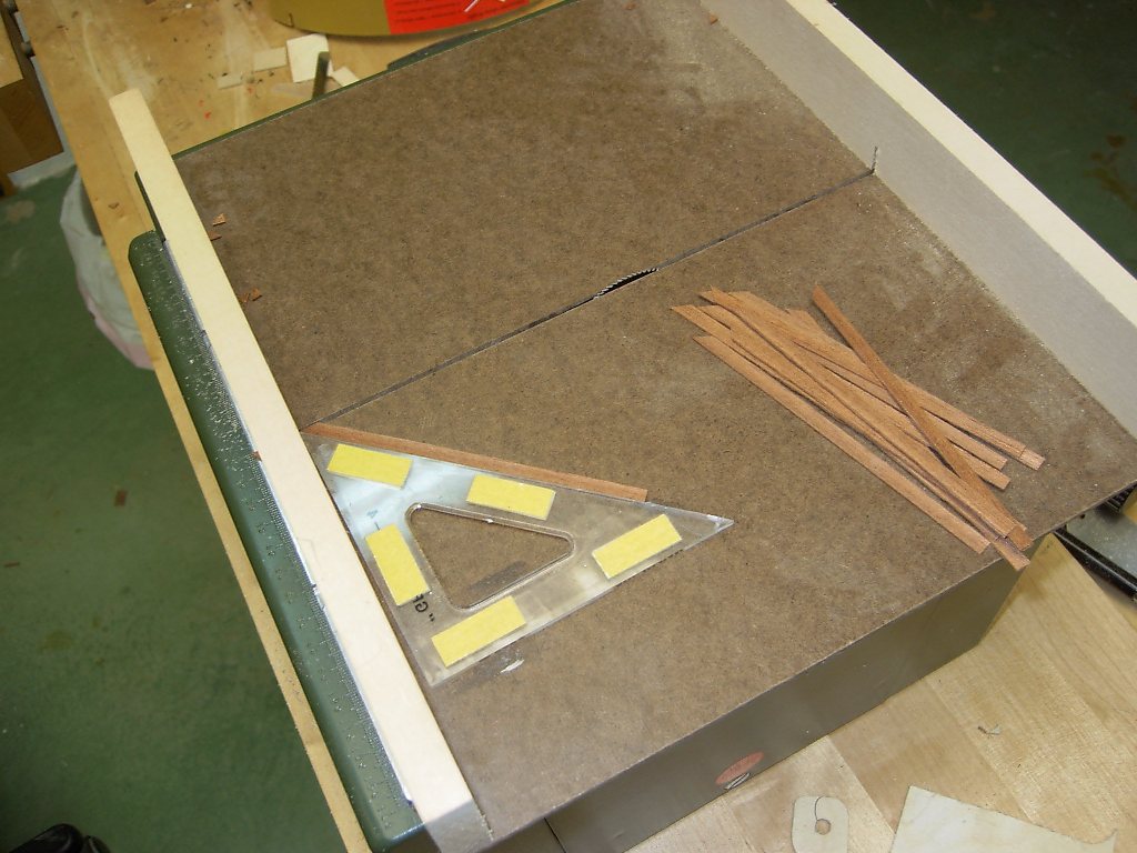

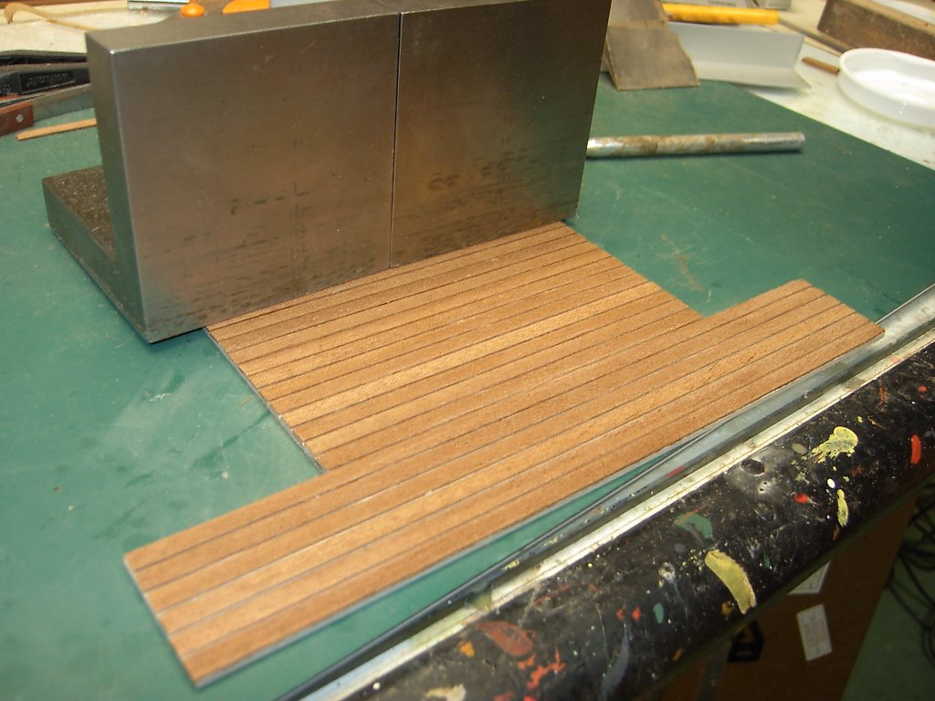

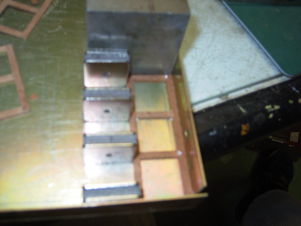

Ahora voy a hacer el piso de los dos pasillos que salen de la zona central anterior y cubren toda la anchura del modelo por encima de las ruedas de paletas. Son dos L que vemos presentadas en la foto 547 y ya con el comieno del forro colocado. La 548 muestra la misma presentación pero con la caseta ya terminada de forrar por el exterior presentada en su sitio. Faltan los marcos de las ventanas que pondré luego.
En la 549 enseño la guía que tengo para la Proxxon para cortar fácil y rápidamente los listones de forro con ángulo a 45º. En la 550 se ve con que corto la zona de empalme en ángulo para conseguir el correcto. La 551 nos muestra las alas terminadas y presentadas con la zona central. La anchura total alcanza aquí los 460 mm.

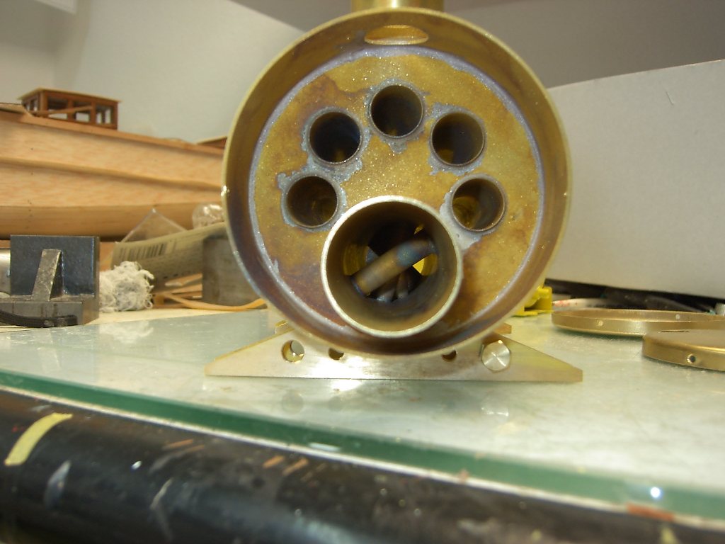

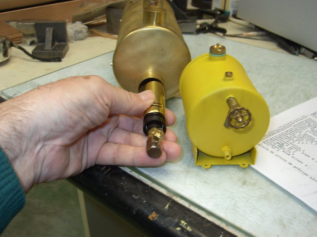

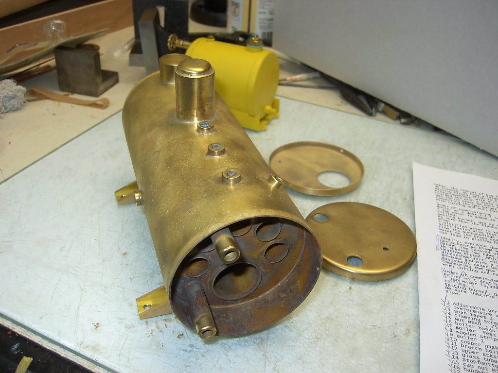

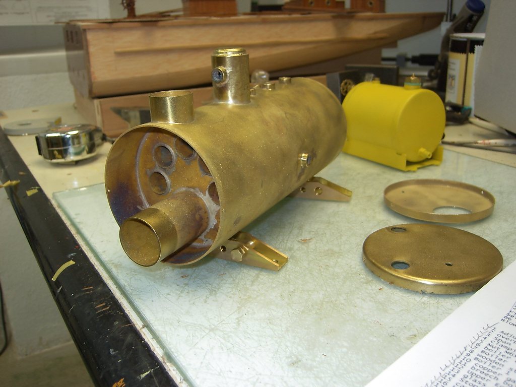

Mientras avanzo con la construcción mostrada en los posts anteriores voy trabajando en la definición de la parte de vapor y especificamente en la caldera. Aunque había considerado hacérmela yo mismo, habida cuenta de que no tengo experiencia en soldadura he estado valorando la posiblidad de comprar una comercial. Hay muy pocos fabricantes de calderas o al menos yo no los conozco, así me he dirigido a Anton y JMC, ambos franceses. Los dos me han dado oferta de lo que buscaba pero plazos de entrega muy lejanos. Además no me convencían los diseños de ambos. Finalmente he encontrado una solución intermedia que consiste en comprar la carcasa de la caldera ya soldada teniendo que correr por mi cuenta la busqueda y colocación de los accesorios así como hacerme la instalación. La carcasa de la cadera es de Regner y creo que está pensada para ferrocarril, pero precisamente por ser algo muy diferente de lo que conocía hasta ahora me he animado ya que me va a permitir aprender cosas nuevas. Y además y debido a las dimensiones de la misma me obliga a cambiar radicalmente el anteproyecto que había realizado (la verdad es que no había previsto bien el espacio de que disponía y con la caldera en la mano he comprendido que me había equivocado).
La caldera tieen un diametro exterior de 85 mm y un largo de 210 mm. Considero que tiene tamaño más que suficiente para alimentar mis dos motores durante bastante tiempo. Sus características principales son:a) Es de tapas desmontables que se sujetan a la virola con 2 tornillos de M2; b) Lleva válvula de sobrepresión tarada a 3 bar y sin posibilidad aparente de corrección. Esto es en principio un problema pues los motores que voy a usar recomiendan se tare la válvula de sobrepresión a 30 psi (2 bar) y que no se pase de ninguna manera de 35 psi(2,4 bar). Tengo previsto solucionarlo colocando una válvula de regulación del gas. Ya he pedido una que me permite regular el gas para que la presión no suba de 2 bar; c) Lleva también toma para válvula de alivio de sobrepresión con regulación manual entre 0 y 3 bar; d) Tiene previsto un sistema muy curioso, al menos para mí que no lo había visto hasta ahora, y es que permite hacer que el tubo de salida de vapor descienda hasta la boca de entrada del quemador, recorra toda la cámara de combustión de la caldera y salga por el otro extremo para conectarse a los motores. De esa forma pienso que llegará más caliente y con mayor presión a estos; e) el quemador es tipo camping gas y no entra dentro de la cámara de combustión si no que hay que regular su posición para que haya una holgura de 5-7 mm entre el extremo del quemador y de la cámara. Adjunto unas fotos de la caldera vistas desde los dos lados con las tapas quitadas y también con las tapas puestas. La foto 557 se ve desde el lado del nivel de agua y se aprecia a la derecha de la caldera las dos tapas. Se ve en la tapa que lleva los dos agujeros para el nivel, como hay un agujero de 4,5 mm para el paso del tubo que sacará el vapor por aquí. La foto 562 muestra la caldera con la tapa colocada vista desde el lado del quemador. Tengo el quemador sujeto con la mano y se ve de menor diámetro que la boca de la cámara de combustión. Al lado se ve también el depósito de gas que he comprado para el suministro y que colocaré al lado del quemador.

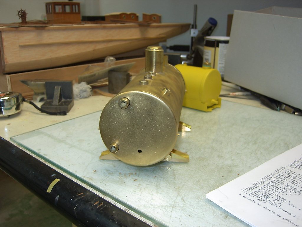

Como continuación del post anterior muestro aquí las fotos de la caldera colocada en su sitio aproximado en la zona central del modelo. Los que hayan seguido el hilo verán que el conjunto de motores está colocado al revés de como estaba previsto. Y es que me había equivocado cuando valoré el espacio que iba a necesitar. Esto, en sí, no es mayor problema, salvo que tengo que modificar la base del conjunto y tengo que cambiar 90º el grupo de entrada de vapor para que entre por el lado opuesto. En la foto 563 se ve el grupo motor 25 mm más a la derecha de su posición definitiva. Los ejes de salida deberían estar alineados con las marcas de lápiz que están el las bordas, pero la base de acero del grupo no me deja ponerlo en su sitio. Tendré que cortar la base.

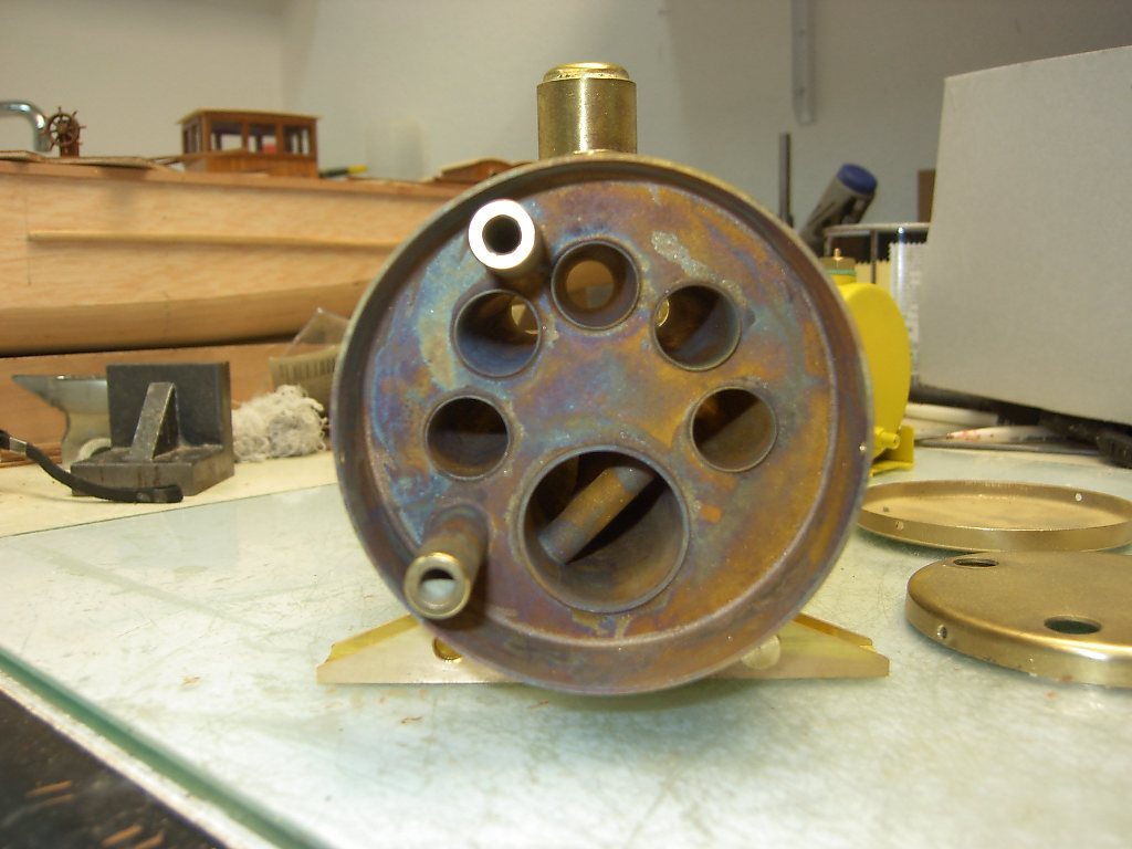

Lo que va a ser un problema importante es que como se ve en la foto 563 a pesar de que puedo mover la caldera un máximo de 30 mm hacia la izquierda, no hay sitio para colocar el quemador. Despues de darle muchas vueltas la única solución correcta que veo es colocar el quemador en la sección de proa de forma que entre, a través de un agujero que tendré que abrir, en la zona central. Y esto sí que es un cambio importante del proyecto pues los agujeros que tengo que hacer en las cuadernas de empalme van a quedar por debajo de la linea de flotación y en consecuencia tendré que preveer un sistema que me asegure la estanqueidad de la unión.
Las tres fotos adjuntas marca la posición aproximada de la caldera y en 565 se aprecia en la tapa del nivel el agujero por donde saldrá el tubo de vapor y al que empalmaré una vávula manual y el engrasador.
