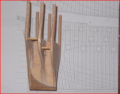

Estoy empezando el proceso de construcción, a partir de planos, de la popa de un navío de 74 cañones del siglo XVIII. Este trabajo puede considerarse una continuación de la sección central del mismo navío que hace meses colgué en estas mismas páginas.
http://www.modelismonaval.com/foro/view ... =12&t=8234" onclick="window.open(this.href);return false;
En esta ocasión he renunciado a intentar hacerlo en enramada, dada la complejidad que implica esta modalidad para un navío de este tipo y a mis limitaciones en cuanto a medios, herramientas y conocimientos aunque, eso sí, pretendo hacer un paso a paso y colgarlo en el Foro.

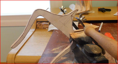

En lugar de cuadernas utilizaré mamparos sobre falsa quilla, ya que al ir forrado el casco sólo se verá el interior a través de los ventanales. Para ello, utilizará contrachapado de 6 mm.
Aquí van unas fotos de los primeros pasos: corte de mamparos y falsa quilla y ensamblado de dichos elementos. Continuará.
Antonio Bravo
Corte de mamparo.
Corte de mamparo.

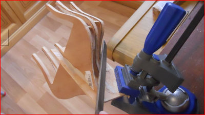

Ensamblados los mamparos sobre la falsa quilla, se rebajan éstos, ajustando formas

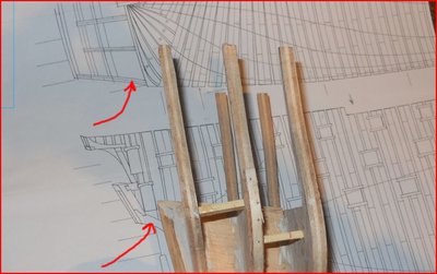

El siguiente paso es acoplar la quilla y el codaste a la falsa quilla.
El conjunto quilla-codaste está construido a base de cuadradillo de nogal de 5 mm.
Adjunto un par de fotos de cómo va quedando el trabajo.

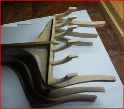

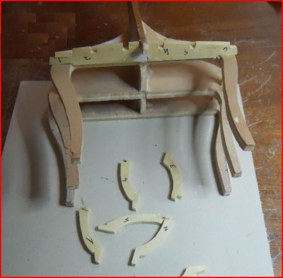

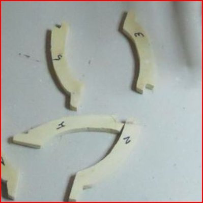

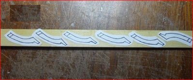

Una vez seco el conjunto de mamparos y falsa quilla con el de quilla-codaste continuamos el proceso. Ahora se trata de tallar las piezas que servirán de soporte a la balconada y el resto de la estructura de popa. Las piezas a que me refiero son las señaladas en el plano. Para ello utilizaré un listón de madera de samba de 3 mm. de grueso. Esta madera es blanda, fácil de trabajar, de grano fino, no se astilla y tiene suficiente resistencia para este cometido.
Dibujo en papel las piezas a tallar, recorto y pego sobre el listón y las recorto a mano. Después, lijado a mano para ajustar forma y tamaño exactamente a lo requerido. Es muy importante numerar las piezas, pues no son exactamente iguales, de modo que cada una vaya a su sitio.
Y por aquí vamos a día de hoy.

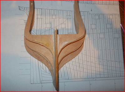

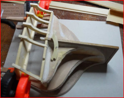

El siguiente paso es tallar una pieza para acoplarla al codaste, y encastrar en ella los soportes de la balaustrada del paso anterior. La pieza que se observa sobre el conjunto servirá de soporte provisional en el proceso de encolado de las piezas numeradas, de forma que éstas se apoyen con firmeza.
La segunda foto muestra este proceso de encolado. Por último, la tercera fotografía muestra como queda el conjunto, una vez seco.
Y por aquí vamos. Hasta el próximo avance

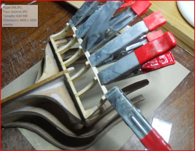

Avances a día de hoy:

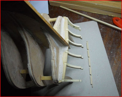

Colocación de un listoncillo para afianzar las piezas colocadas en el paso anterior. Para ello he utilizado madera de tilo, haciendo entalladuras tanto en éste como en las piezas a las que va unido. Las fotos creo que ilustran claramente lo hecho.
Antonio Bravo

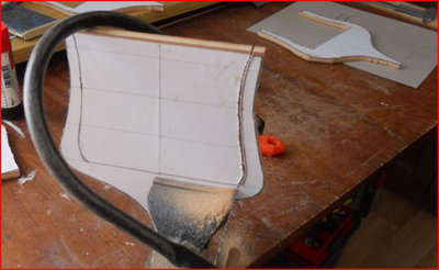

Para el espejo de popa utilizará contrachapado de 5 mm, cortado a mano con sierra de arco
A continuación hay que completar la estructura de la popa con un par de piezas que sirvan de soporte tanto al espejo como a los jardines. He utilizado cuadradillo de tilo, doblándolo convenientemente a base de agua y calor y utilizando una plantilla de curvas
Es importante asegurarse de que ambas piezas ajusten correctamente sobre el espejo.

Una vez curvado el cuadradillo se encola a la estructura de la popa. Para facilitar el proceso, hice una entalladura en el soporte del espejo.
Seguidamente es necesario curvar el espejo de popa para conseguir un buen ajuste con la estructura. Como siempre, me sirvo de la plantilla de curvas de acero, agua y calor.
Y, una vez conseguida la curvatura deseada, pegamos el espejo sobre la popa.
