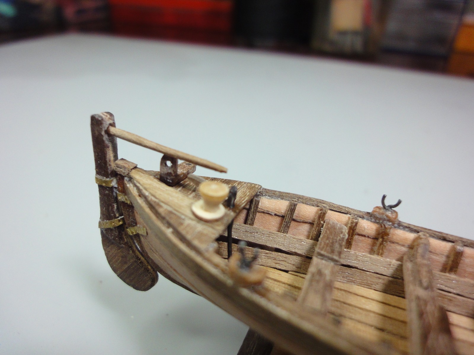

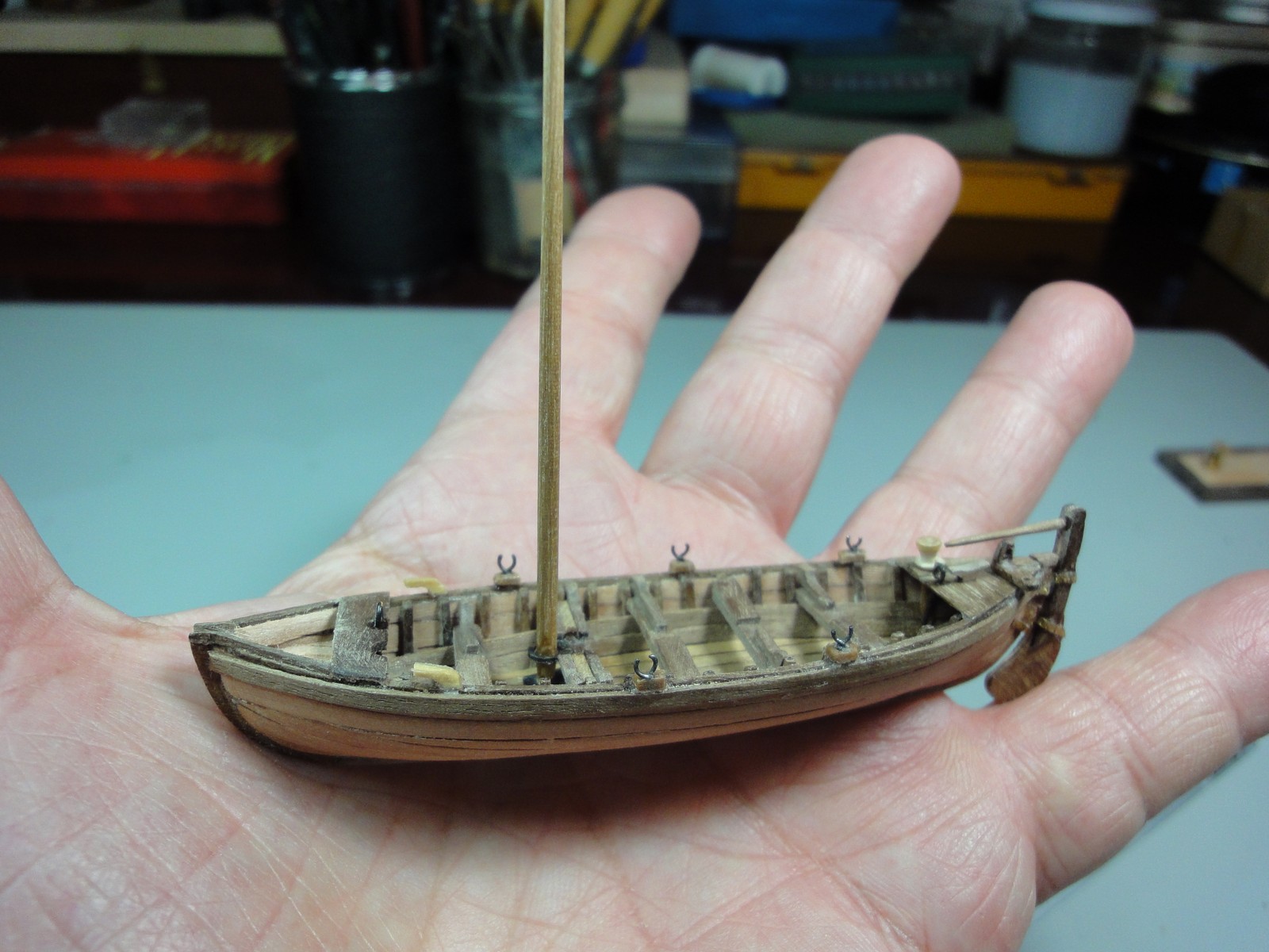

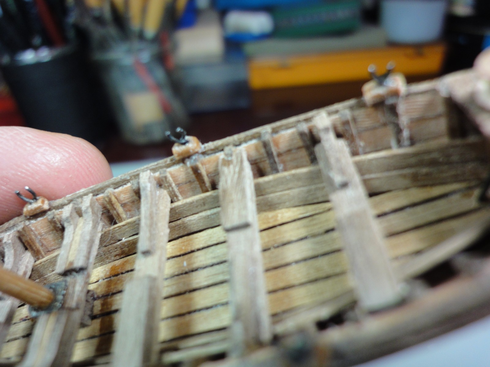

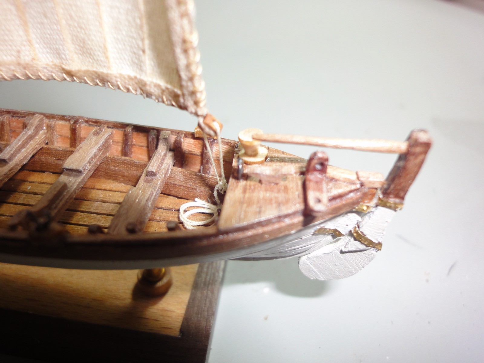

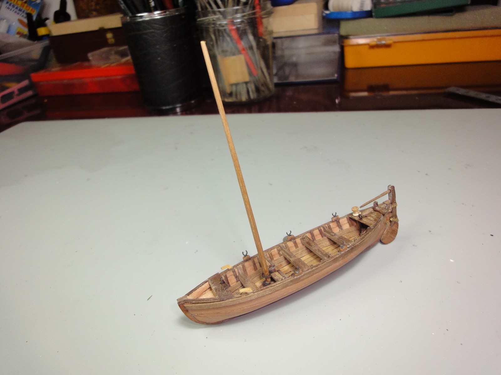

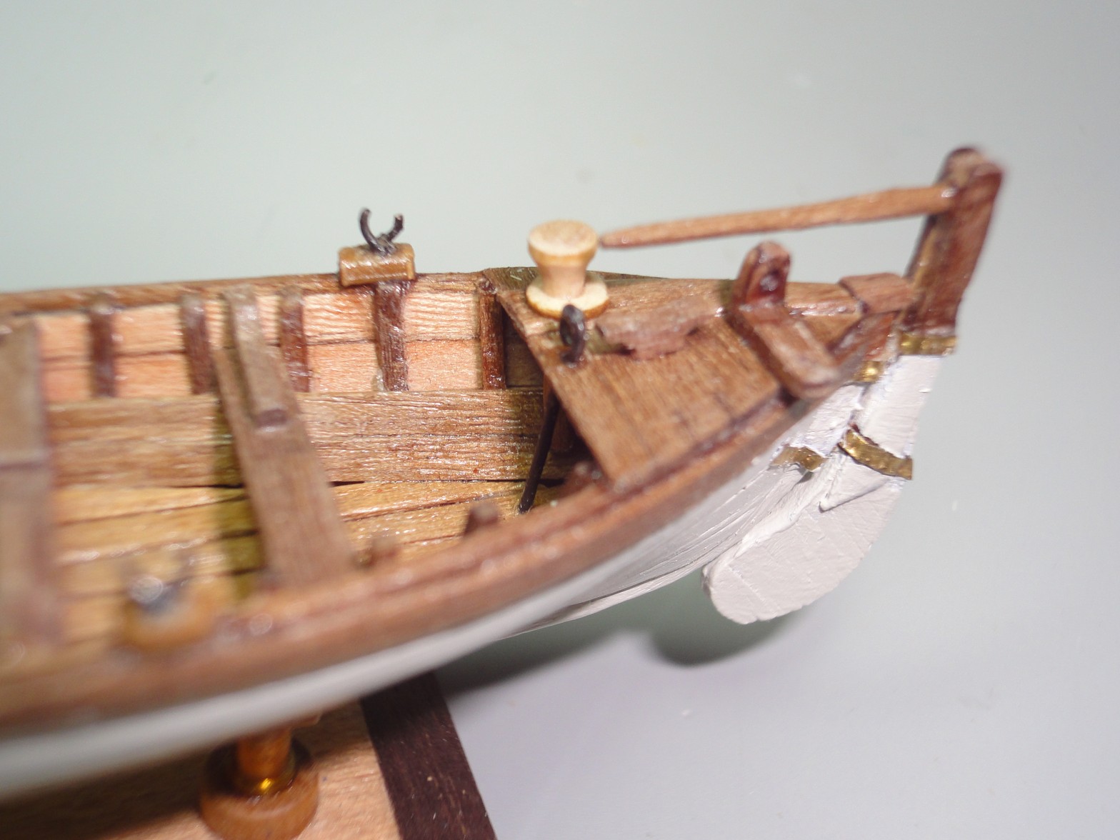

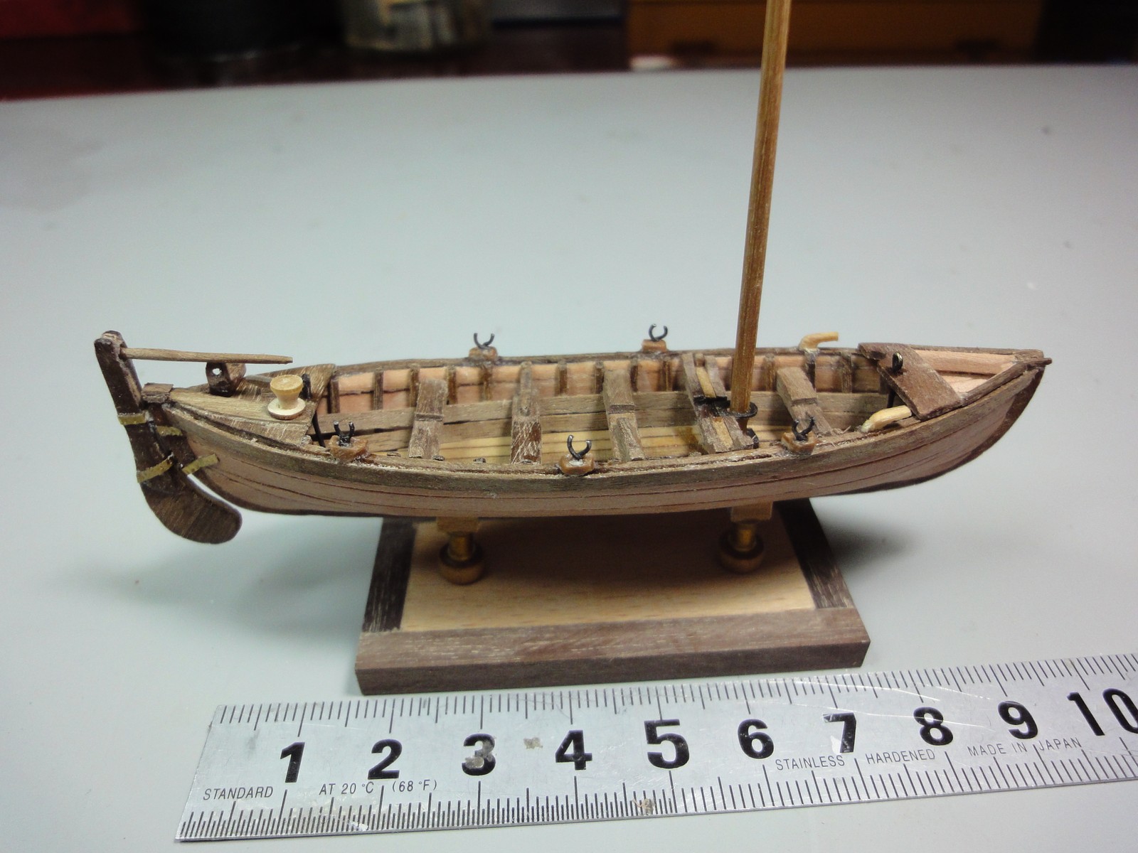

Os presento la nueva barca que estoy construyendo para mi colección de pequeñas embarcaciones en miniatura. Se trata esta vez de una ballenera, cuya eslora (en el modelo) es de 95 mm.
- Aunque está dotada de timón, la barca también está provista del soporte para la espadilla (desconozco el nombre específico de este elemento, si es que lo tiene). Por cierto, que al colocar esta foto he podido observar que se me ha abierto la traca superior interna de babor de la barca hacia popa. Tendré que arreglarlo

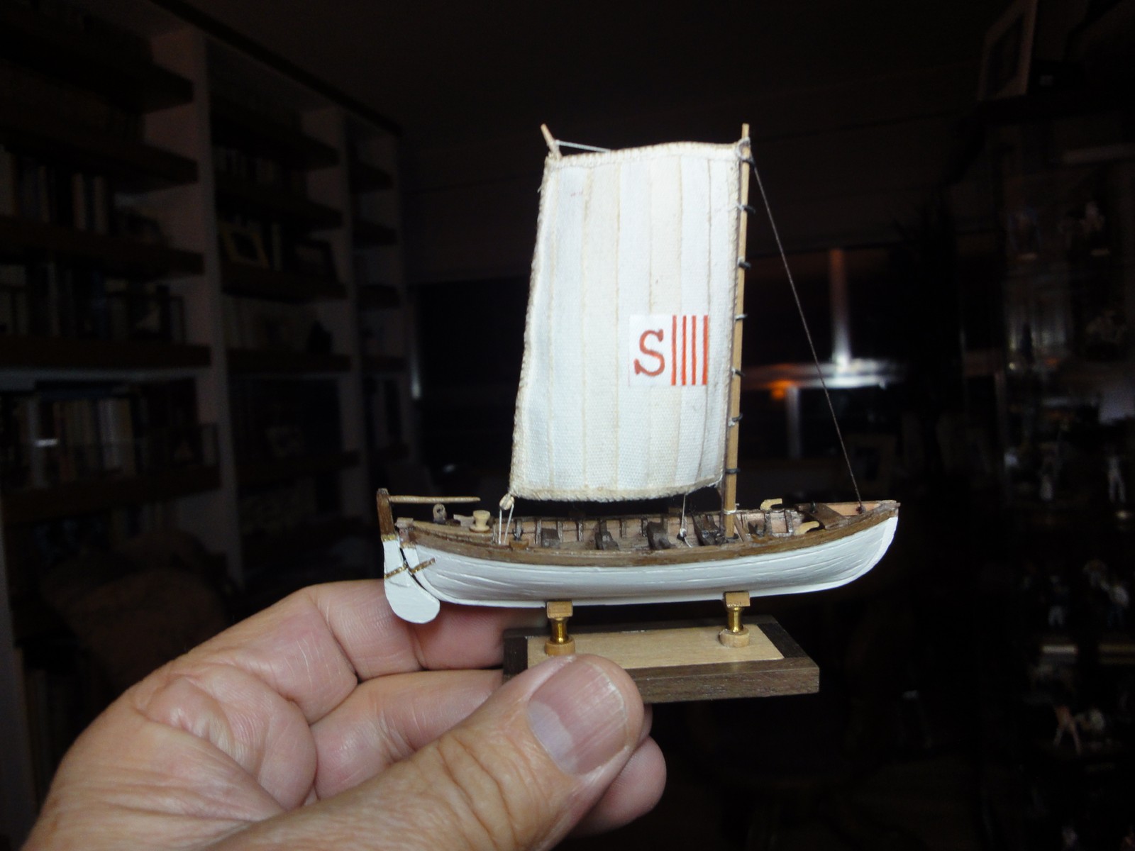

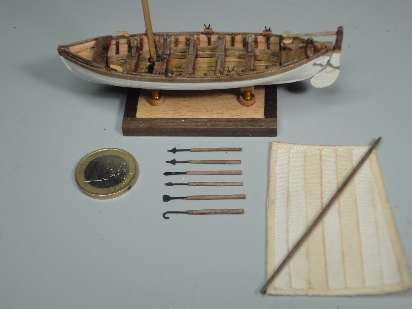

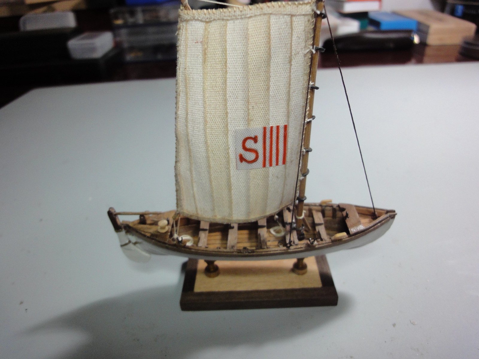

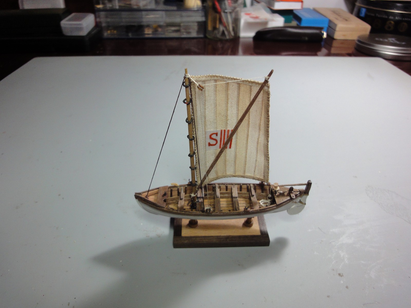

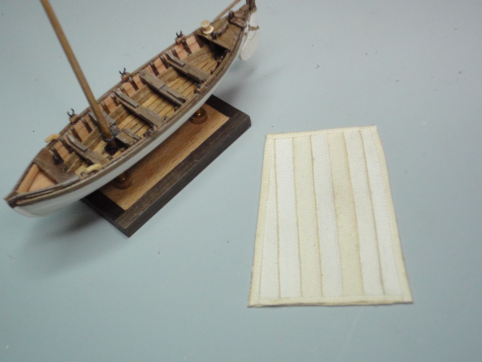

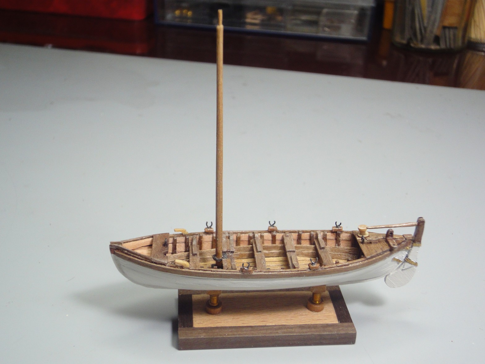

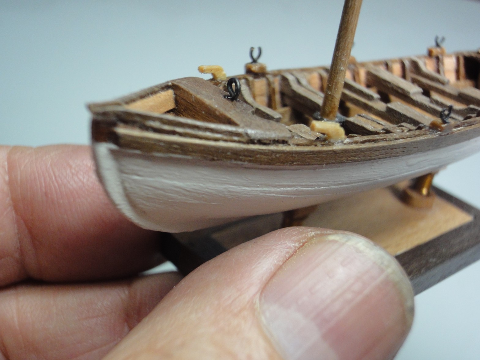

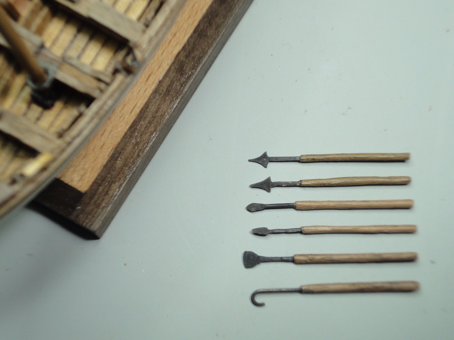

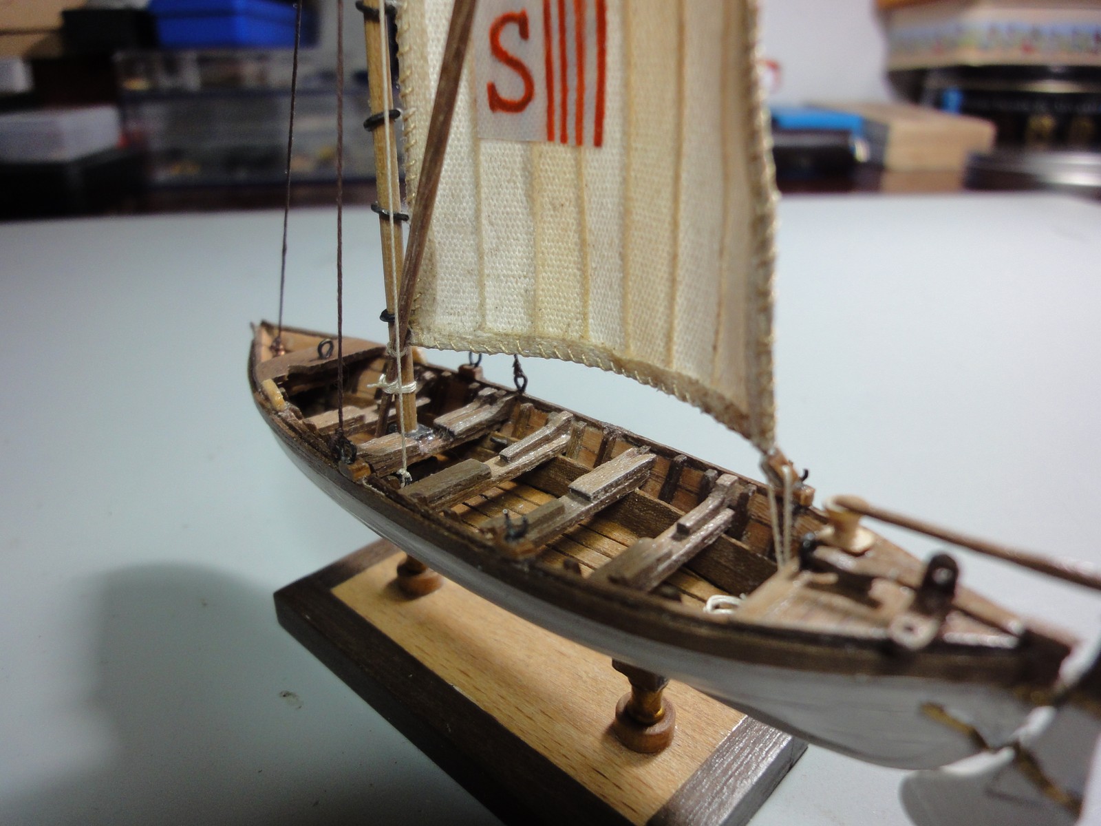

Al final me he decidido por pintar el casco de blanco, color que he matado con un poco de ocre, para evitar el blanco puro que siempre proporciona un aspecto "falso", dejando el resto de la embarcación en madera barnizada.

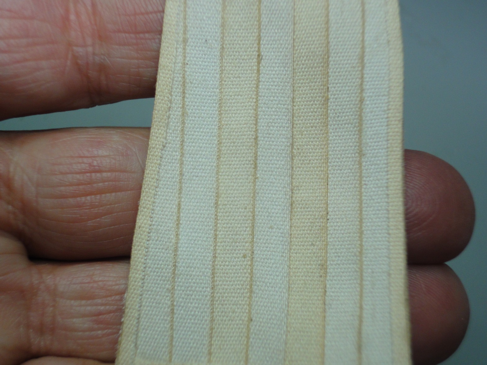

He comenzado la confección de la vela tarquina, hecha con el método de pegado de cintas teñidas con té; todavía he de coserle la relinga y hacer los puños. Y he de decidir si le pinto a la vela el anagrama de alguna compañía ballenera...

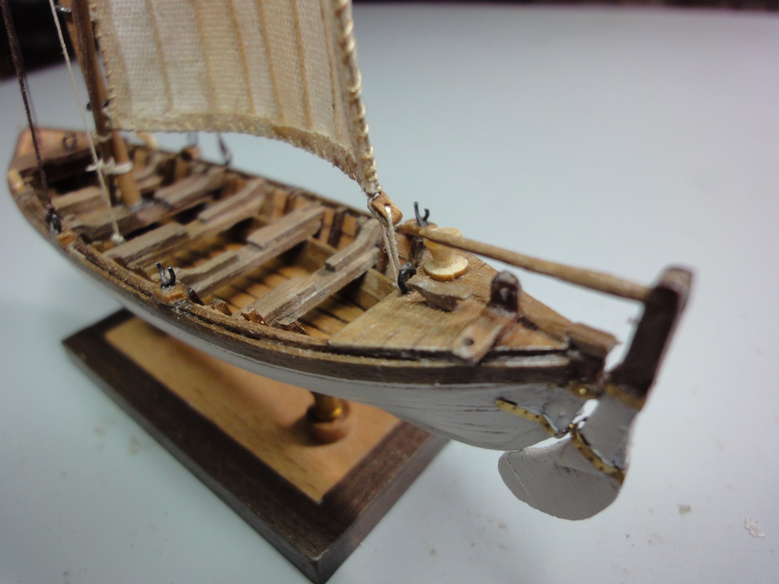

También he adelantado en la elaboración del equipamiento de la lancha: la percha de la vela tarquina y una colección de arpones (de arriba a abajo, 2 arpones, 2 sangraderas, 1 cortador y 1 gancho)
Un cordial saludo,
Un cordial saludo,

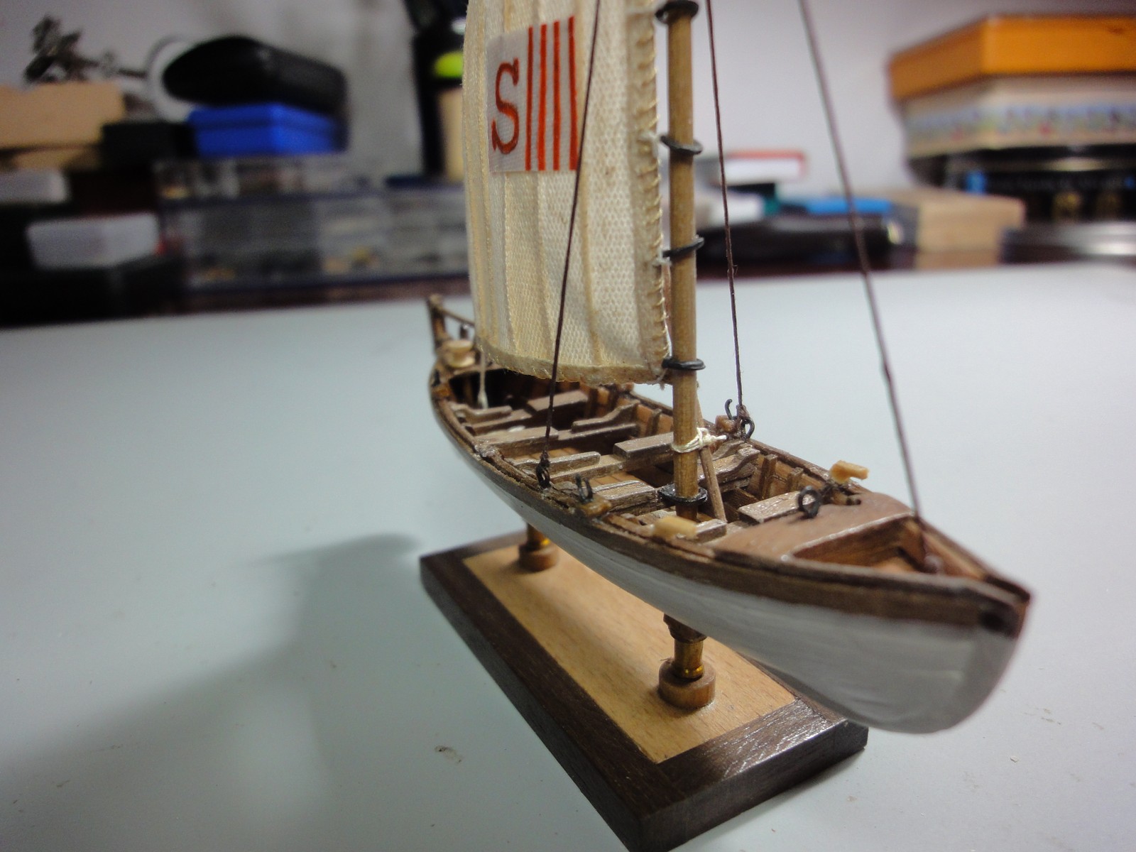

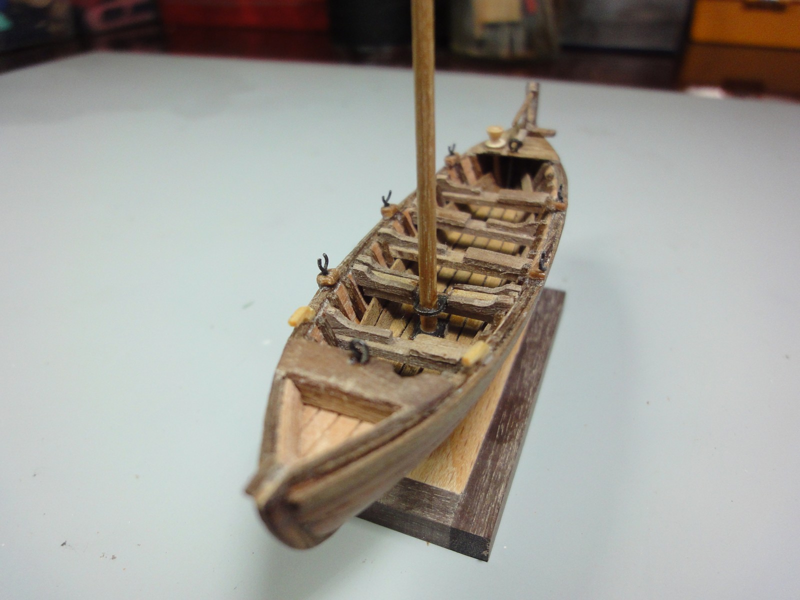

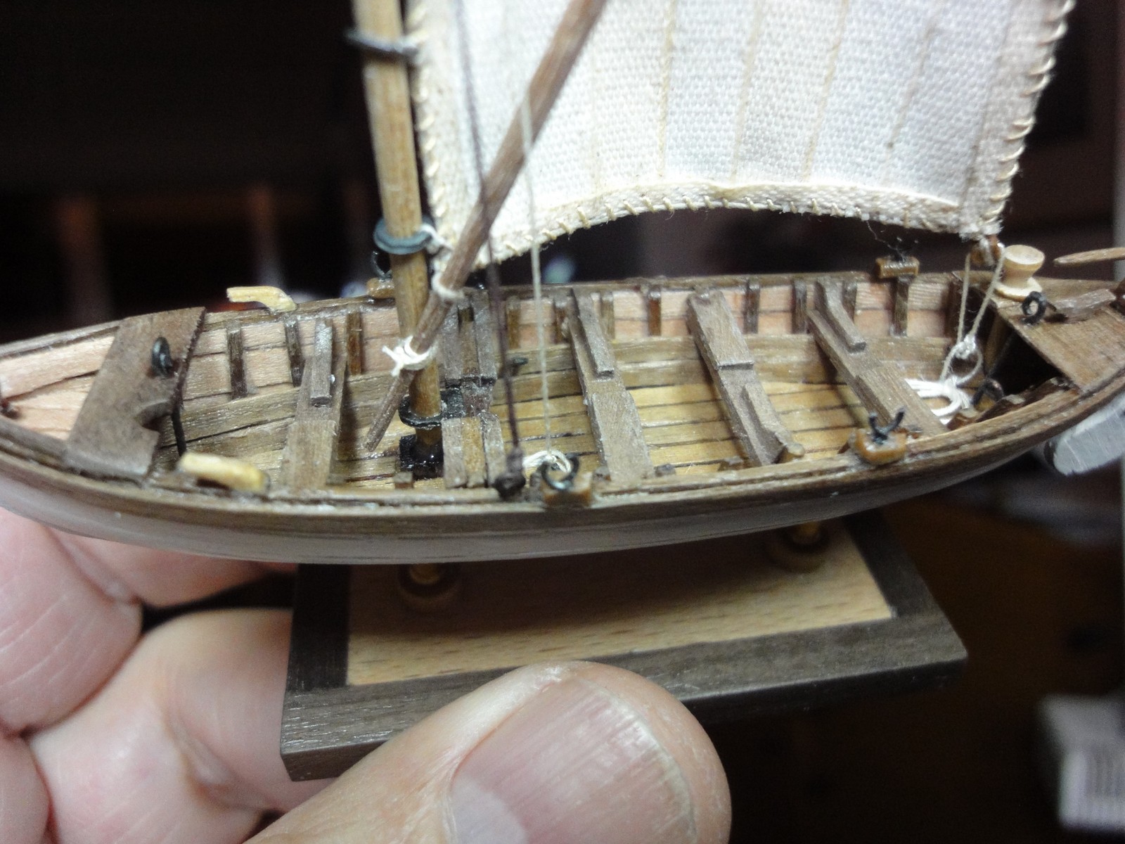

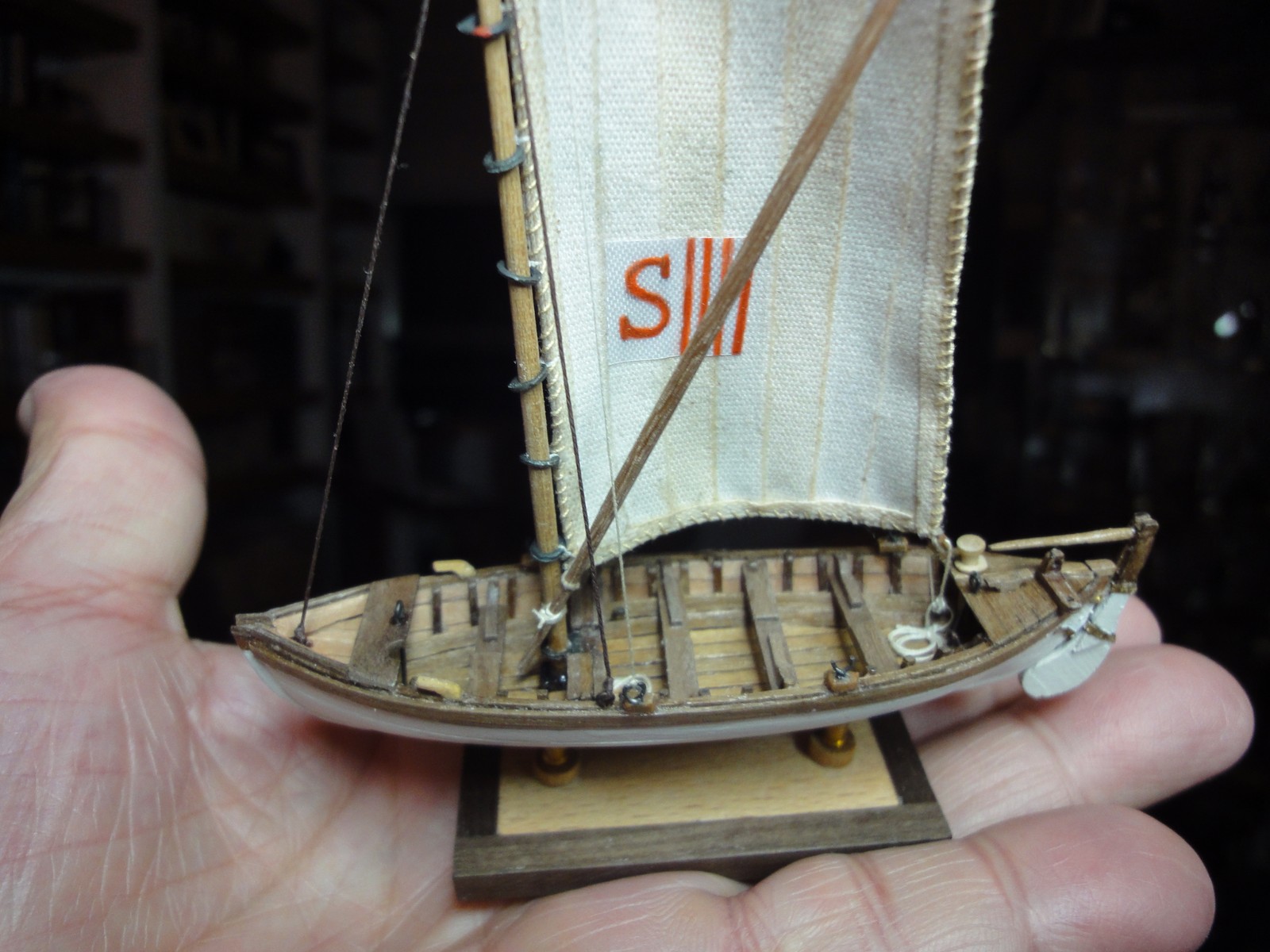

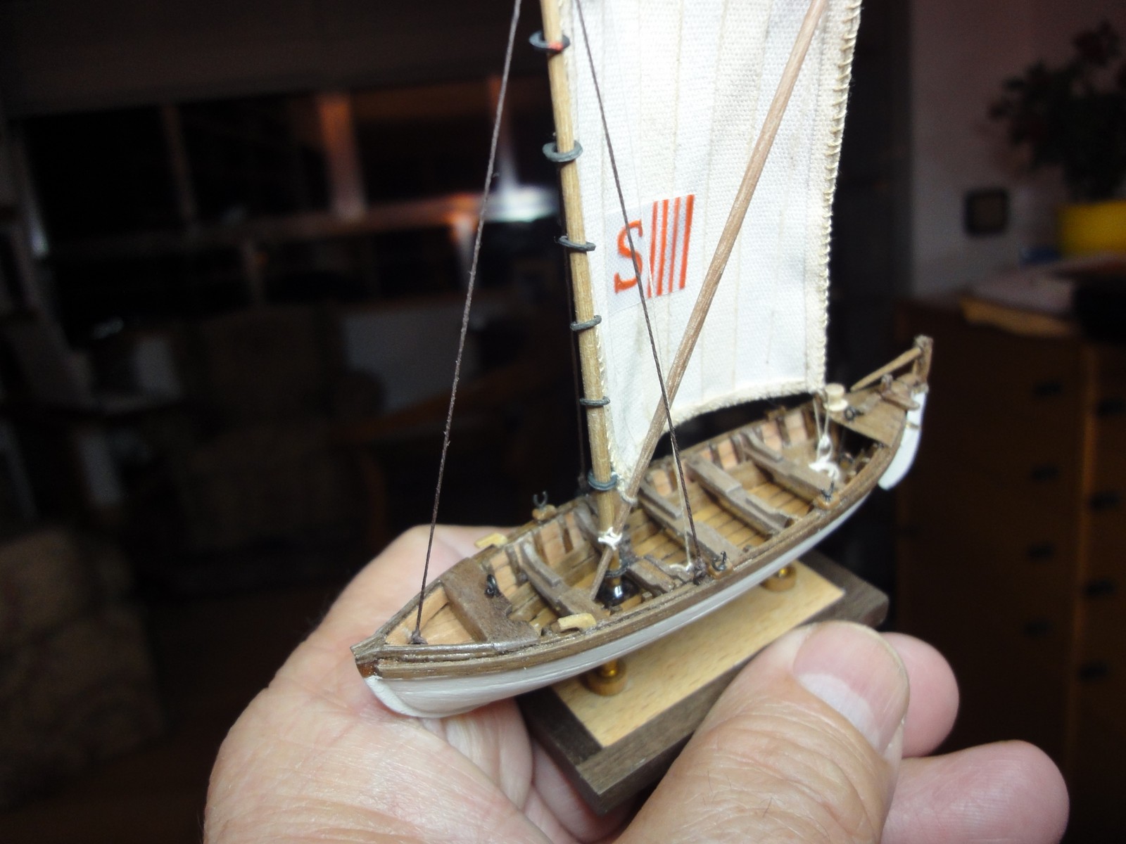

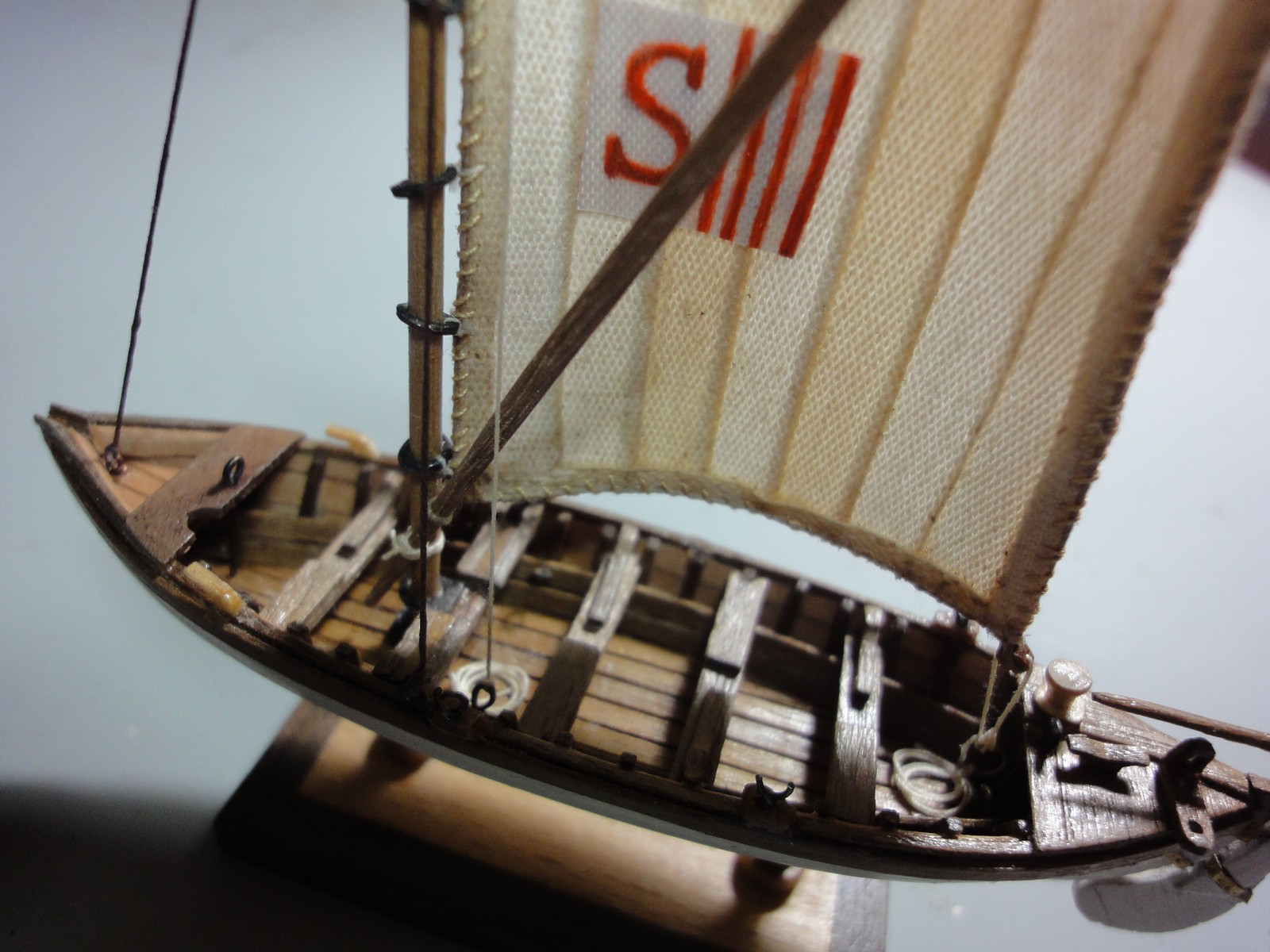

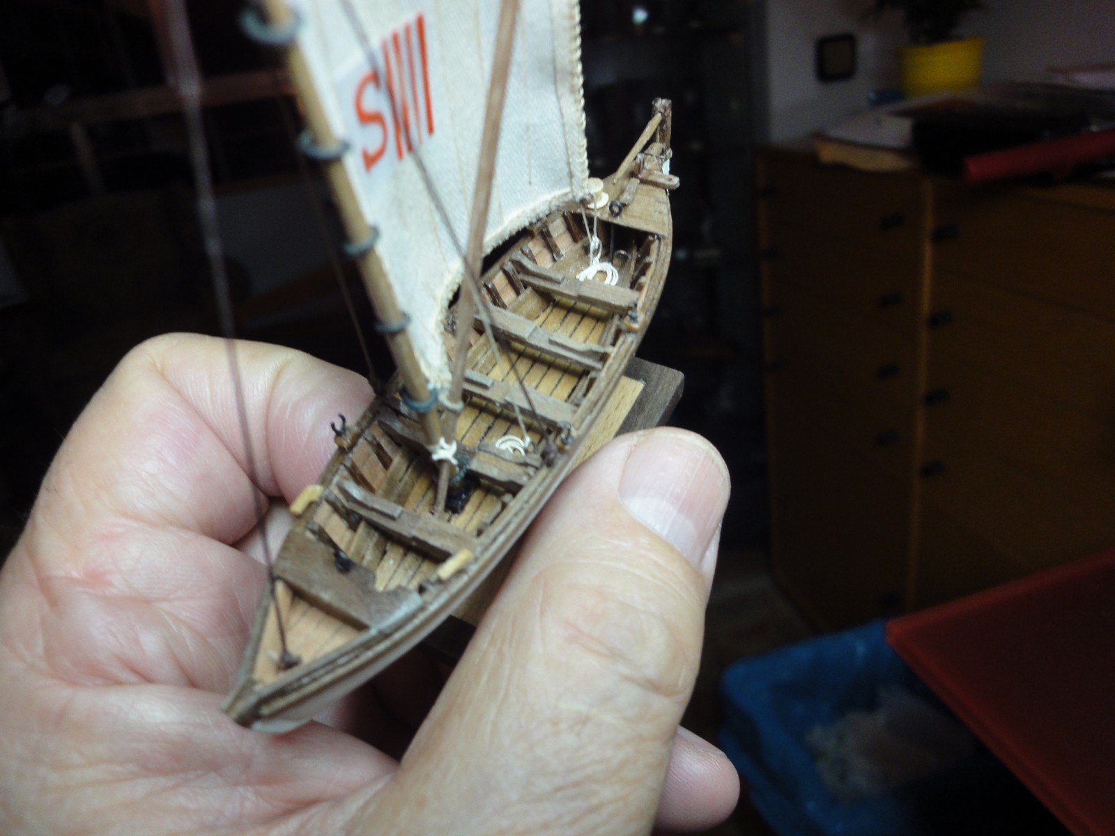

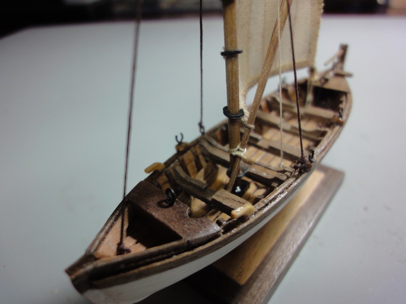

La ballenera ya está arbolada y a la espera de que se le vayan incorporando otros elementos que le faltan: los remos, la espadilla, algún tonelete, etc., para añadir a los arpones, sangraderas y cortadores que ya he hecho.
Al final he incorporado en la vela tarquina el anagrama de una compañía ballenera, que he localizado en la reproducción de un cartel de la época en el que aparecen los banderines de la flota ballenera que operaba en New Bedford a mediados del siglo XIX, cuya reproducción adjunto a las fotos del modelo.
Un cordial saludo,
Un cordial saludo,
