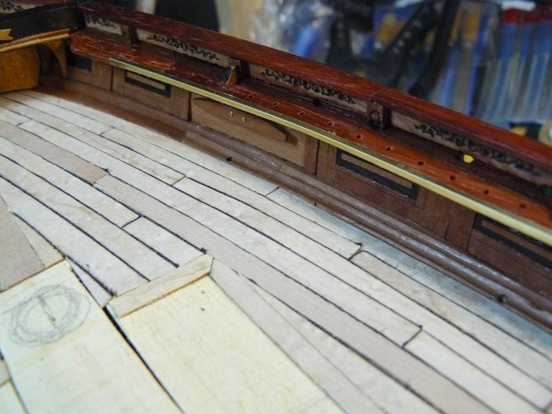

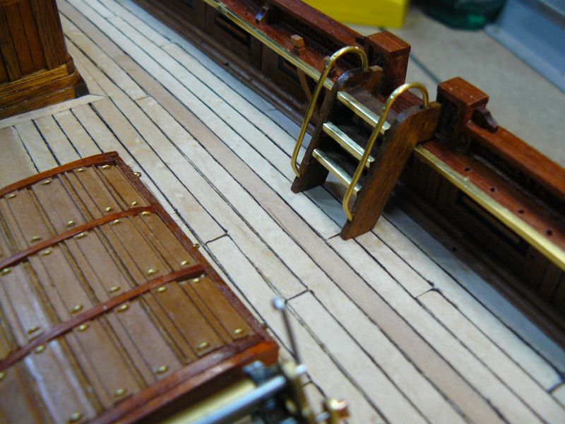

El rancho de proa viene esbozado en el plano, pero no dá mucho detalle del mismo. Es más, me da la sensación de que es demasiado pequeño para un esquema de tambucho como parece que indica en el plano. He optado por una modificación, respeto el tamaño de superficie pero con estructura de escotillón achaflanado con dos puertas.

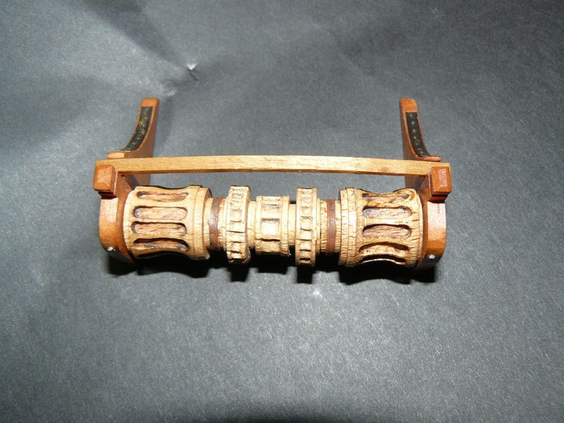

La pieza mas compleja de proa es el molinete. Se trata de un molinete de tambores labrados con profundas acanaladuras cuya finalidad es "engranar" bien las cadenas, accionado por balancín, no por barras. Pongo el plano.
Parto de un redondo de madera, para hacer los dos tambores por separado, de hecho el molinete llevará tres secciones: cada uno de los tambores y la sección de los pñones.
En primer lugar, por medio del torno le doy al tambor la forma de diávolo y torneo los entalles laterales, así como el muñon en donde se sujetará el conjunto.
Luego labro mediante fresadora las acanaladuras...

Los piñones en cambio van a mano, con miniformones

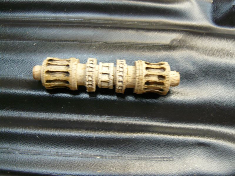

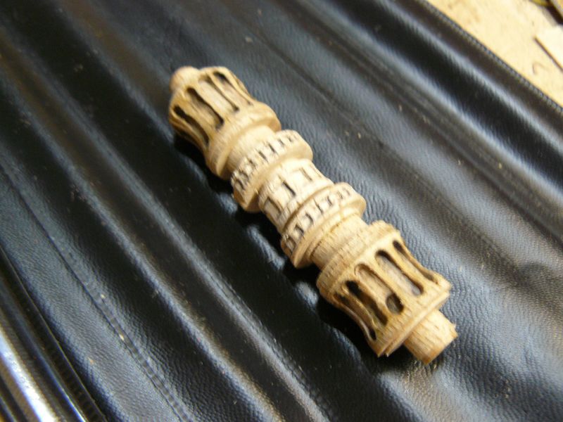

El tambor central casi ultimado
buen trabajo de torneado y fresado,que tamaño tiene?
- ramon
- Mensajes: 4647
- Ubicación: madrid
6,5 cm de punta a puntaCurro escribió:buen trabajo de torneado y fresado,que tamaño tiene?

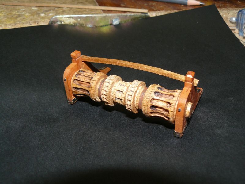

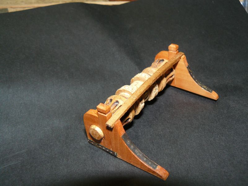

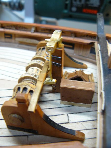

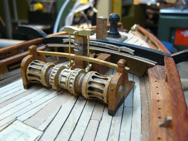

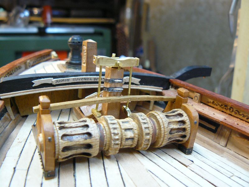

La primera fase del molinete está terminada. Ahora queda la segunda, el abitón con los gatillos y el mecanismo de palancas.
- ramon
- Mensajes: 4647
- Ubicación: madrid

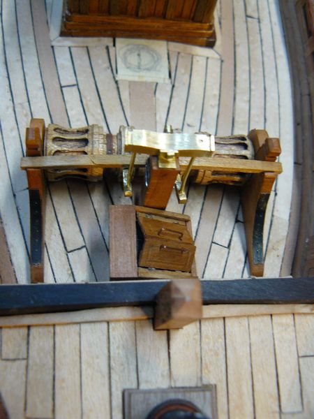

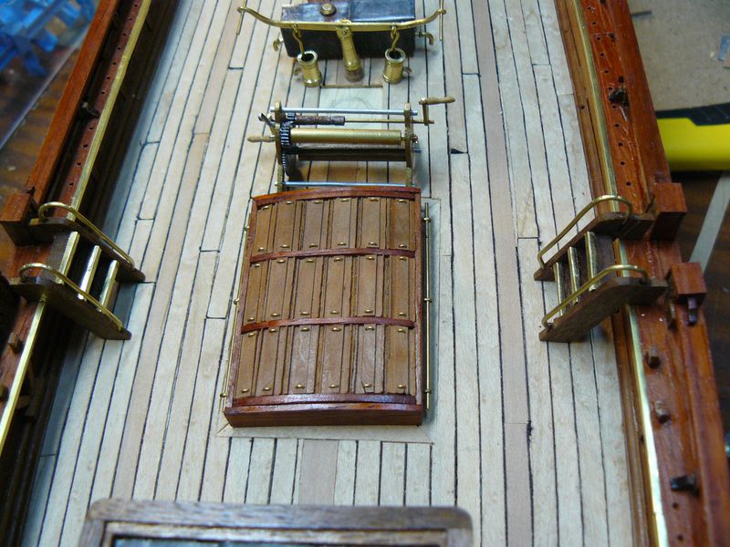

El molinete presentado en su ubicación y casi terminado. Esta sección del barco es un tanto compleja, los elementos se aprietan mucho y alguna posición de cada uno no está del todo claro, de hecho, en todos los modelos que he visto, los modelistas han prescindido en mayor o menor medida de seguir el esquema marcado en el plano para modificar en mayor o menor medida estos elementos. En mi modelo he procurado ceñirme muy de cerca a la disposición original.

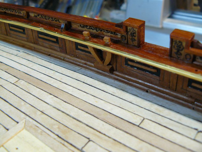

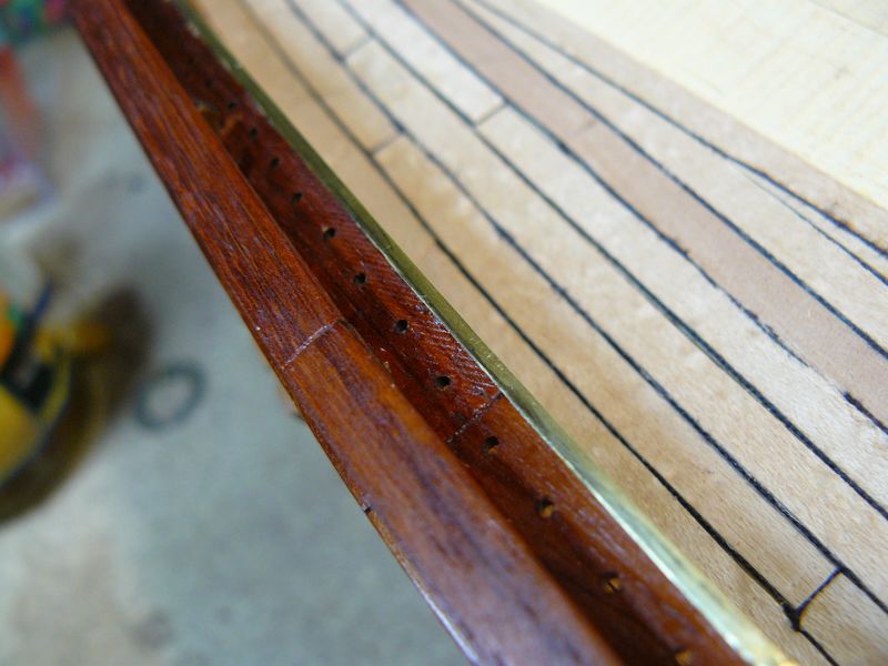

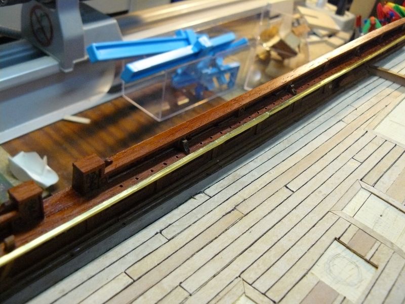

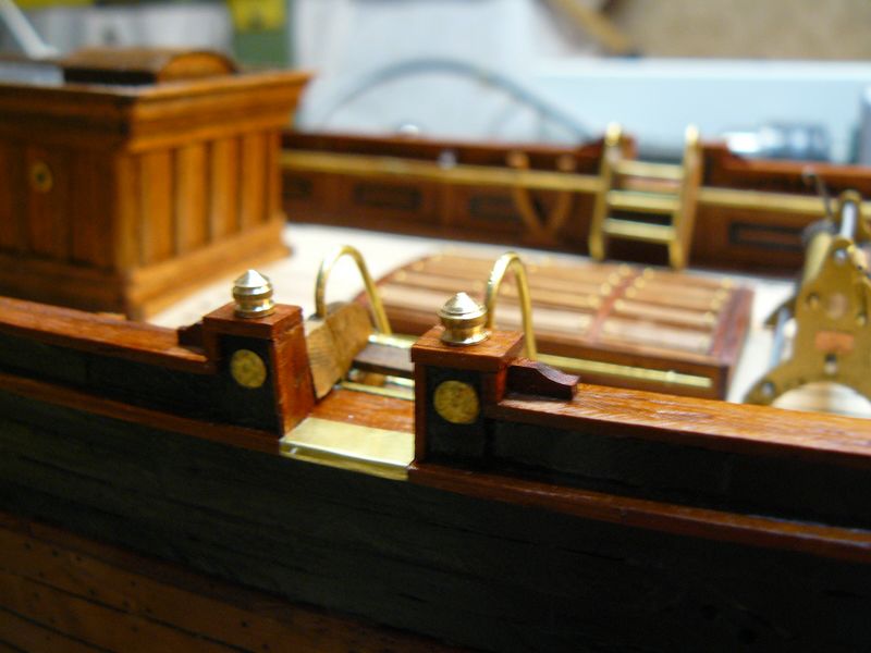

Cambiando de tercio, comienzo a ir ultimando el casco antes de la jarcia. Le he dado un par de capas de goma laca al interior de las bordas y le añado la pletina de latón a los cabilleros corridos de las regalas, tal y como ya adelanté en la sección. De hecho estoy siguiendo la sección en gran medida como mapa de ruta.

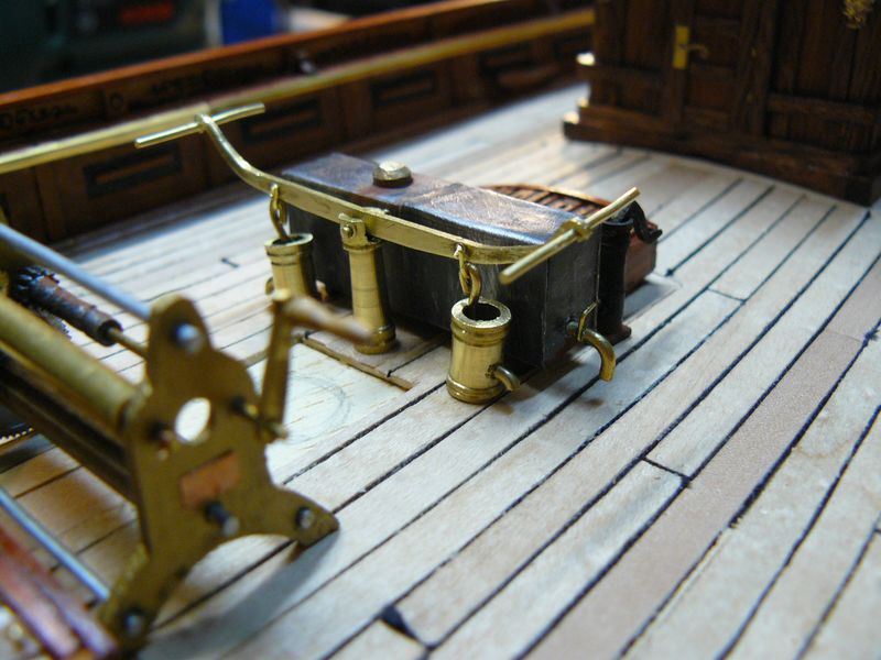

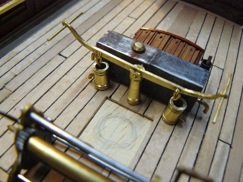

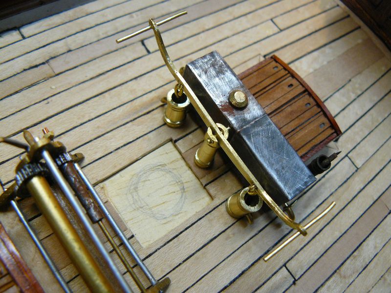

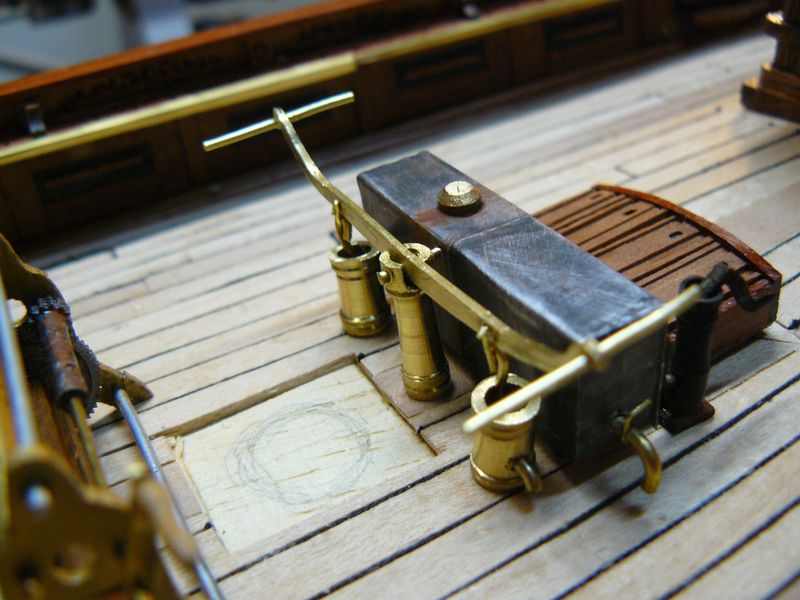

Las bombas
