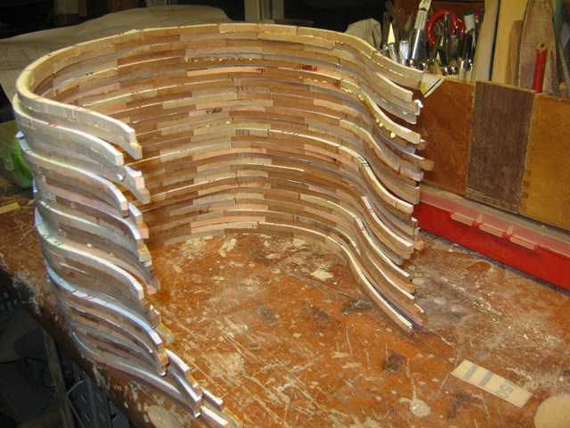

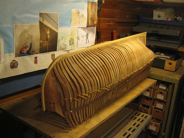

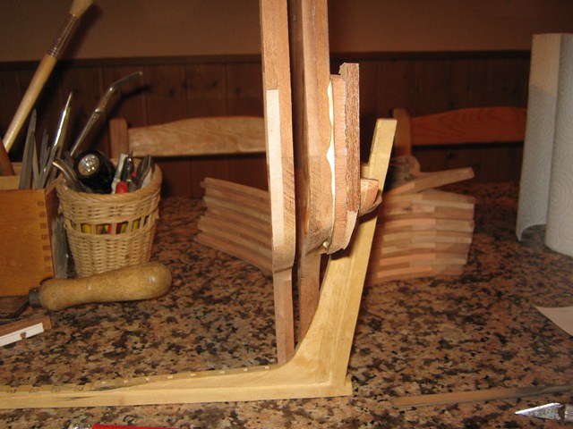

sigo montando cuadernas.
cabrapente
Mensajes: 1116
Re: le fleuron paso a paso
Mensaje por cabrapente »
ya estan todas montadas. ahora tengo que repasarlas

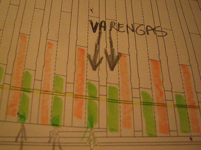

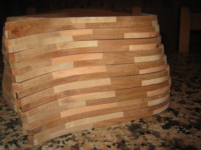

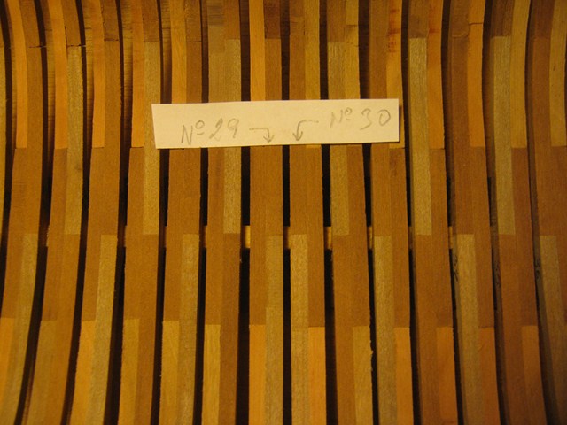

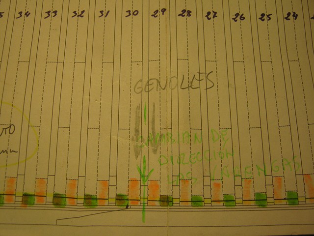

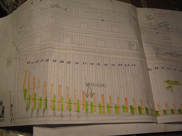

mirando los planos, veo que en la cuaderna 52 se dan la vuelta y se miran las varengas.
¿es así o lo interpreto mal?
gracias

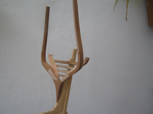

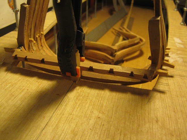

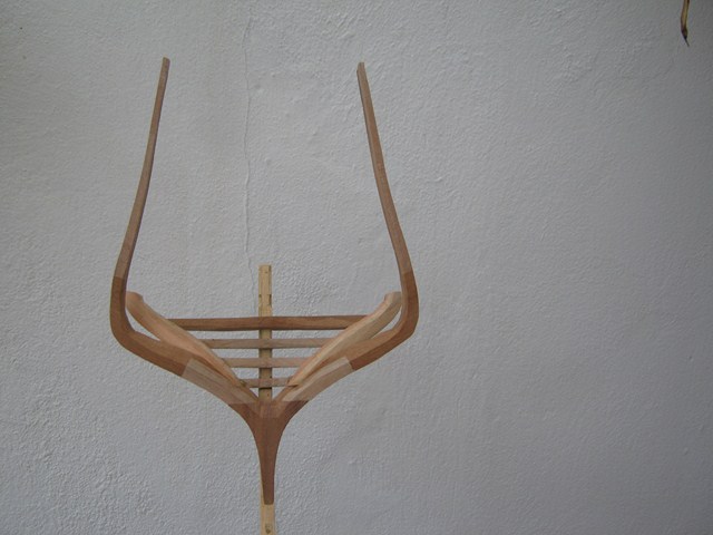

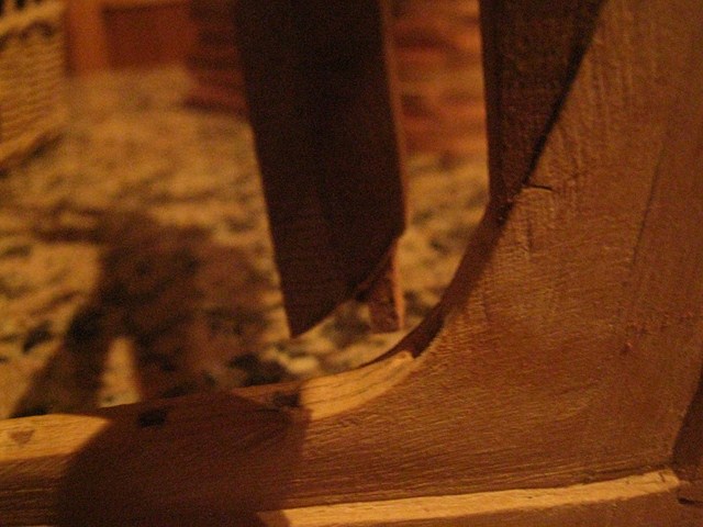

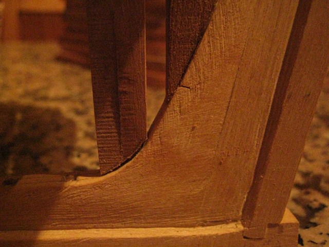

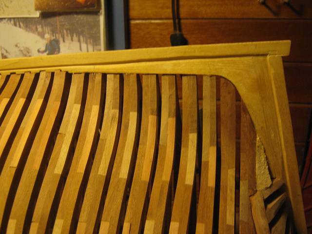

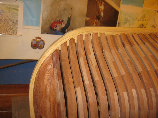

empiezo con la popa

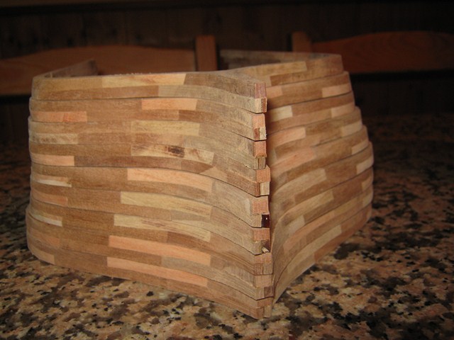

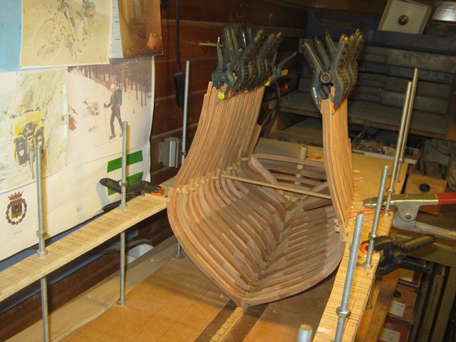

ya tengo montadas hasta la cuaderna maestra

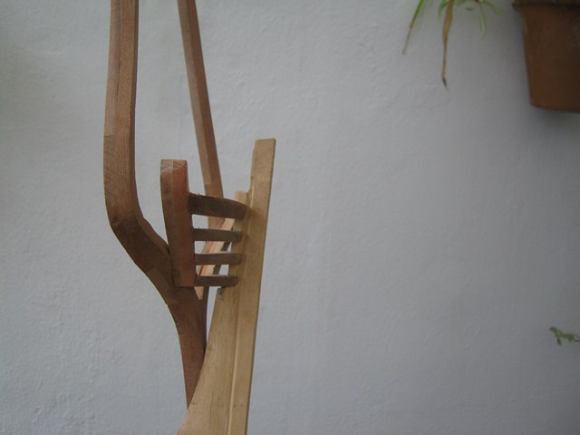

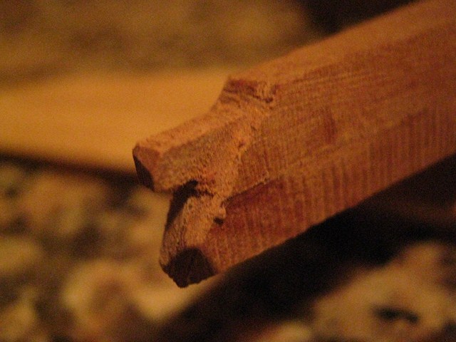

Hola Cabrapente:
En la imagen 4615, un par de posts más arriba, muestras un trozo plano con dos flechas que marcan las varengas.
Me llama la atención que en esa imagen se ven lo que "aparentemente" podrían ser unos endentados entre ligazones.
¿Me puedes confirmar qué significan esas pequeñas anolmalías en los bordes de las ligazones?
cabrapente
Mensajes: 1116
Cayetano escribió:Hola Cabrapente:
pues esa es mi duda.
segun el dibujo del plano, en el canto de la cuaderna, se ve la union entre ligazones, varengas y genoles.
la cuaderna28, está señalada como maestra.
pero es entre la 29 y 30, donde cambia el sentido y lo que se enfrentan son los genoles.
o por lo menos eso es lo que he hecho.
entre la cuaderna 52 y 53, hace lo mismo, pero se enfrentan las varengas.
de eso me di cuenta tarde pero es solo para ver si he interpretado bien los planos.
un saludo

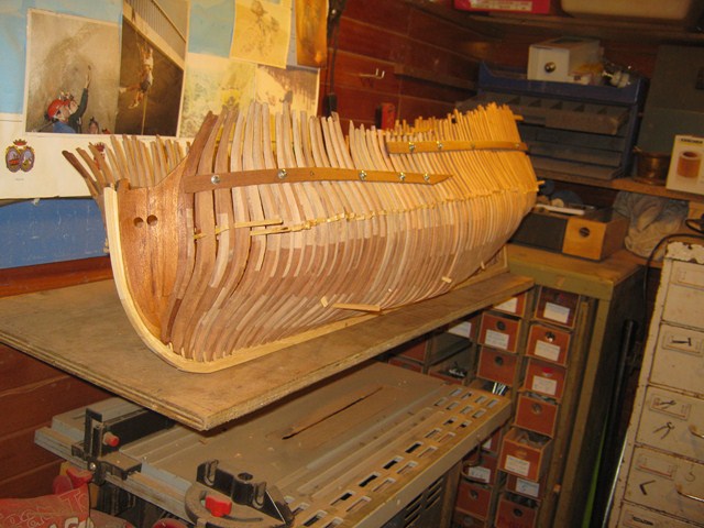

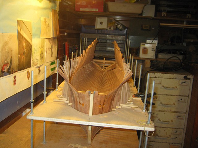

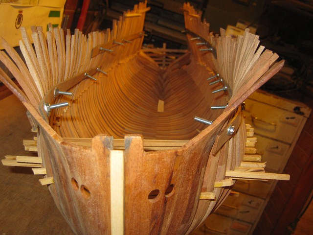

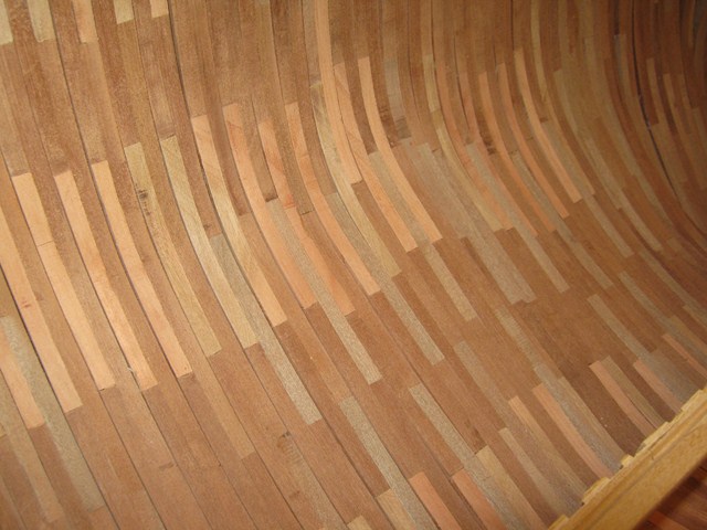

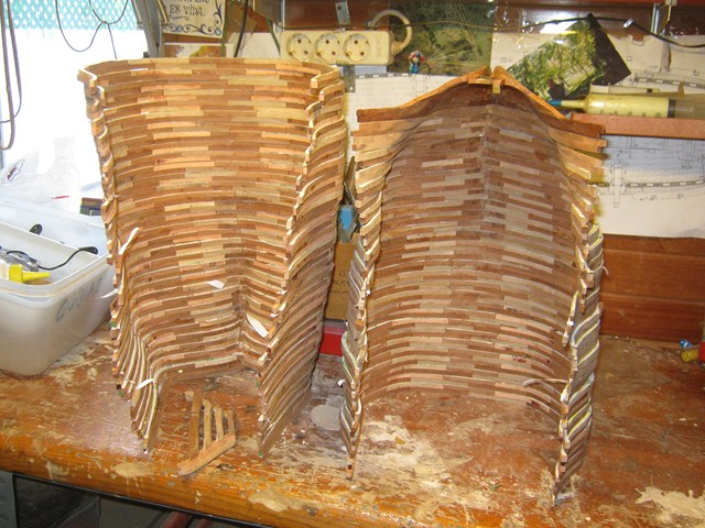

todas las cuadernas montadas

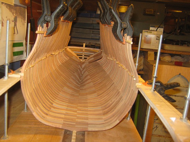

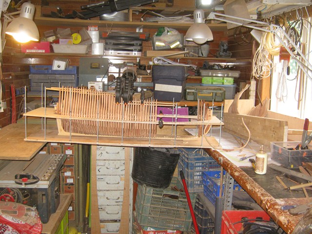

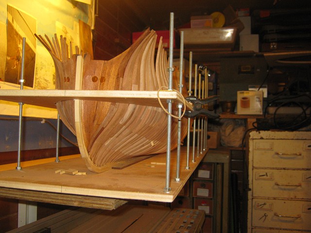

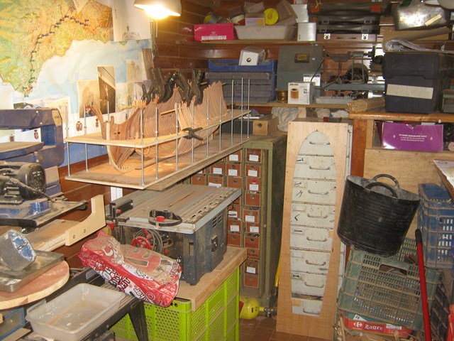

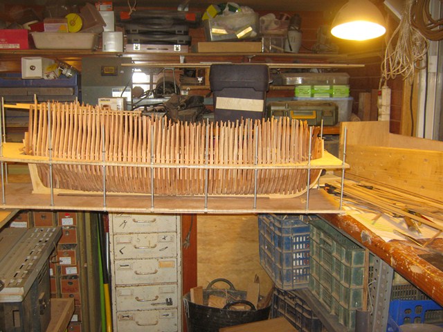

fuera de la grada
