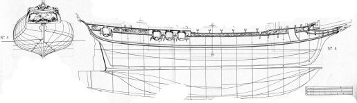

Estoy buscando los planos del Amphion, he buscado en la red y solo he encontrado las fotos de la popa del museo de Estocolmo.
Corel tiene unos "planos" que son su interpretación de la lámina XLIV, nº 4 de la Architectura Navalis Mercatoria.
A mi modo de ver no pueden ser porque:
La popa es muy diferente de la del museo y además de mucho menor tamaño y diferente alzado y perfil.
Me parece impensable que para un yate real construido hacia 1778 se usase un plano publicado en un libro editado en 1765.
El tamaño , desplazamiento y armamento parecen pequeños para dicho yate.
En la portada de la enciclopedia naval de Monfeld aparece una foto de la popa del museo superpuesta a una caja de cuadernas que parecen las de la lámina XXXVIII nº 8, que es un esnon corsario, por lo que parece que Monfeld no disponía del plano del amphion e hizo un montaje.
¿Alguien sabe algo?

Buenas tardes Leopoldo, algo tengo del yate-goleta Amphion, llevo buscando varios días y al final estaba en el libro “ El arte de la navegación “ de Ediciones Larraiza --Pamplona 1974. Aclara algo en lo referente a la fecha del proyecto, su autor, y fecha de la construcción, no se si te servirá de mucho, pero bueno … esto es lo que tengo de momento, si encuentro algo mas te lo mando rápido,
Un abrazo. Liberto

Hola Soult, nuevo aparejo el que pones. Conocía dos , uno con los palos más tumbados, que se supone fué el original y otro que se ajusta al plano que pongo y a la foto del museo de Estoclomo tomada por Asiram, pero que es distinto del tuyo. Probablemente se probaran distintos aparejos porque es un casco difícil para portar vela, es casi un casco de galera pequeña.

Soult, el plano que pones parece ajustarse a lo que los de amati llaman Amphion, que no es, aunque sí es un yate de Chapman.
Sí, me he estado fijando y varían las primeras ventanas que hay por popa, deben ser esos planos que dices, yo creo que las marcas de kits los hacen, y después buscan algún barco parecido para bautizar su Kit... y de paso para volvernos locos con los planos
Gracias Leopoldo, con ese aparejo resulta un barco muy estético y lucidor, si te animas a hacerlo apartame lugar en primera fila para seguir el proceso.
Soult, en efecto parece que la marca Amati utilizo el plano 44 de Chapman para su versión del Amphion, incluso la obra de Chapman indica que este casco estaba aparejado como goleta.
