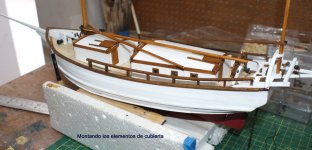

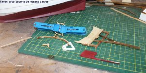

Continuando con este proyectito, paso otras fotos del armado... encontré varios errores como el dibujar la borda muy corta, me di cuenta después de colocar la cubierta. Pero una buena lijada y pintura soluciono...
