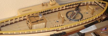

Gracias Trancos.
Terminados los cabilleros os pongo unas fotos.
Para realizar los cabilleros me guío en el Petersson "Rigging perior fore and aft craft" (este libro será el que siga para realizar la jarcia fija y de labor, con el apoyo y explicaciones del Hussar de Ramón).
En la foto Cabillero 3, delante del cabillero esta la pieza donde descansara el macho del bauprés en cubierta.

Gracias Trancos por tu comentario.
Hola Fraco,
Te pongo una foto de las maniobras de giro de la carronada. Son de las instrucciones y no se ve bien.
Para el giro de la carronada colocan 2 maniobras delanteras y 2 traseras. La verdad es que no se si poner solo 2 maniobras delanteras, la cubierta se esta quedando pequeña :(
Saludos y tu hussar mucho mejor como lo estas dejando, que como estaba.

Felicidades por el taller. A mi todavía no me ha llegado la hora de tener un taller en condiciones; pero mi hija mayor parece que se casa en unos meses y entonces....
La verdad es que la foto de la maniobra si es la que viene para el montaje, de pena. Cuando la plasmes en cubierta la veré con claridad.
Si yo te contara lo que es quedarse sin espacio en la cubierta, al paso que voy, los marineros se van tener que comprar una pértiga para sortear obstáculos.
