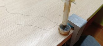

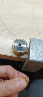

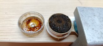

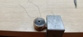

Os voy a dar un truco para teñir cabos, en este caso lo uso para teñir con betún de judea, con un bote, en este caso uso uno viejo de lentillas, le he practicado dos agujeros lateras con la tapa puesta y otro mas grande en la tapa para introducir el betún al 50% con aguarrás. dentro del recipiente, que puede ser cualquiera, tengo una esponja, que se unta en el liquido sin llegar a ser exagerado, por un extremo introduzco el cabo a teñir con una aguja, y voy tirando, lo voy enrollando ya en un canuto redondo, que se puede acoplar al taladro eléctrico así se va poco a poco, no salpica, y no te pringas como otras maneras que he probado. Uso un bote de lentillas, pues asi el otro que no se una se puede sujetar con un gato para evitar que se mueva. Espero os sea útil. Un saludo.

crisjaca dijo:
Una pregunta... Lo has hecho con hilos de kits o con los de la colchadora?
Lo pregunto por si lo has hecho con hilos de kits si mejora el tema de la pelusa
Antonio C. dijo:
La pelusa es por que el hilo de los kit es de algodón, Leopoldo utiliza algodón corchado o perlado, muy caro, y no lo hay de todas las medidas. Yo lo he usado ahora con hilo de poliéster que es el que utilizo ahora para hacer mis cabos. Antes que usaba el que traia, lo pasaba todo por un taco de cera de abeja, hay quien lo pasa por cola blanca muy diluida, pero me parece un follón, y no se si queda muy bien. Un saludo
