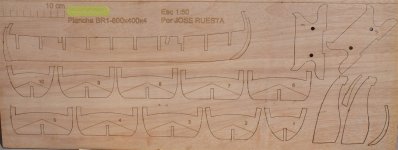

De los planos indicados y de las líneas del casco se obtuvo las secciones para las cuadernas, la forma de cubierta y dimensiones de la arboladura. Se dibujó en autocad y se mandó a hacer el corte con láser de la falsa quilla, cuadernas y partes principales sobre planchas de triplay de 4 mm y 1.5 mm. Las dimensiones de elementos menores se tomaron a la escala de los mismos planos.
Se desmonta, lijan y se muestran las piezas. Se pegan con cola blanca, se alinean y se montan en un bastidor. Para la obra viva del casco se usaron tracas de cedro de 2x5 mm, para la borda se dio forma a una pieza de 1 mm de espesor. Después se cepillaron y lijaron para eliminar resaltes y diferencias entre las tracas. Se sello con una mezcla de masilla, viruta y goma blanca, rellenando las juntas y deficiencias del forro; se usó lijas 100, 150 y 225
