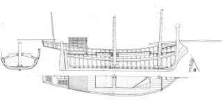

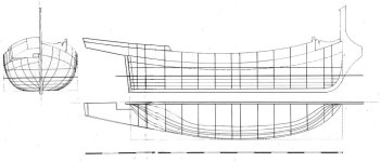

El modelo construido se basa en los planos de la “Concetta Immacolata" de 1853, reconstruida según la descripción e imágenes detalladas de Hennique. El esquema cromático empleado es análogo al de la ilustración que aparece en el libro "Vele Italiane della Costa Occidentale" de S. Bellabarba y E. Guerreri.

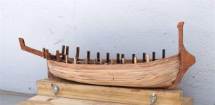

Del plano mostrado y de las líneas del casco se obtuvo las secciones para las cuadernas, la forma de cubierta y dimensiones de la arboladura. Se dibujó en autocad y se hizo el corte con laser de cuadernas y partes principales sobre planchas de triplay de 4 mm y 1.5 mm. Las dimensiones de elementos menores se tomaron del plano y fotografías de naves similares. Las fotos muestran las planchas y la primera parte de armado de cuadermas y montaje de las tracas.

El casco se lijó y masilló; para el arreglo de colores se usaron los mismos que el tema fotográfico. La cubierta se preparó con listones de enchapado y se envejeció con carboncillo después mediante calor se dió la curvatura en su plano trasversal; se ponen la tapa de regala, trancanil, barraganetes. En la cubierta de popa se cerraron las aberturas con un enjaretado.
Faltan mástiles, entenas, etc etc... lo tomaré con paciencia, serán unas semanas..

El dibujo y el plano que muestras aparecen en el libro “Vele italiane della costa occidentale” de Sergio Bellabarba y Eduardo Guerreri, un verdadero tesoro para los amantes de las embarcaciones tradicionales de labor, con un buen número de planos e ilustraciones de distintos modelos. He ido construyendo e incorporando en mi colección de miniaturas varias de ellas.
