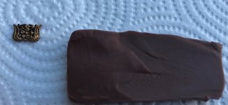

Sigo con fotos de pasos. Procedo a hacer el maderamen de los balcones. En el proceso veo que me falta un dorado, lo hago a partir de un molde siguiendo una receta maravillosa que encontré en este foro.

Maderas recibidas y marcadas donde irán las tallas para cuando ponga los dorados.
