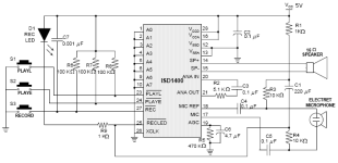

    27,8 KB · Visitas: 81
Te refieres a algo de esto.

Reproduciendo sonidos:
Reproducir los sonidos grabados es aún mas simple que el proceso de grabación de los mismos. El ISD1420 es un chip muy sencillo y solo requiere de unos pocos componentes externos para su utilización. Esto lo podemos apreciar en el siguiente circuito de ejemplo:
Cabe aclarar que existen dos formas de ejecutar un sonido, por flanco o por nivel (PLAYE y PLAYL respectivamente). En el primer caso, cada vez que es presionado el pulsador, se reproduce el sonido almacenado hasta que el mismo finalice. En el segundo caso (no implementado en el circuito) el sonido se ejecuta al presionar el pulsador y continuará ejecutándose siempre y cuando el pulsador siga presionado o bien se alcance el final del sonido.
El funcionamiento de este circuito es muy sencillo, solo se debe indicar con el dip-switch la dirección del sonido a ejecutar y luego se presiona el pulsador. El sonido almacenado se ejecutará hasta que el mismo finalice.
Si bien el circuito es muy básico, es mas que suficiente para comprender el funcionamiento del ISD1420.

Si ya sé,
Todo esto esta muy bien, Juan, pero mira creo que pasa lo siguiente
Con los chips recorder, bien sean los ISD, o los APR, no consigo sacar calidad de audio.
Ya te dije que hice un circuito con un ISD y probé a reproducir un sonido, concretamente el de la sirena de niebla de un barco real, procuré hacerlo con el mayor cuidado, buscando calidad.
Bien cuando fui a reproducir ese sonido, parecía que estaba dentro de una lata
He intentado bajarme los programas que anteriormente comentaste, pero en este sitio no he podido bajarme ni la demo.
Reconozco que en la informática soy muy torpe.
Conclusión que entre la baja calidad de audio que he obtenido, y la dificultad de encontrar los isd (los apr son peor calidad de audio) ya obsoletos como te dije al principio, voy a aventurarme en realizar el circuito que propuse con el pic y la memo sd,
