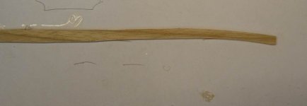

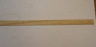

En Esta misma sección he puesto un hilo donde explico como doblo las maderas, ahora pongo un ejemplo para doblar de canto tracas de 6mm de ancho por 2mm de grueso, las hice de pino, cerezo, sapelli y haya, la mas difícil de doblar es la de sapelli.
Cuando necesita mas curvatura por ejemplo para un trancanil una regala o unas tracas lo que hago es un listón de 6 x 6mm, lo doblo con el vapor y luego las corto a la mitad, se dobla mas fácil un listón de 6x6 que uno de 6x2mm

Muy buena técnica el usar un listón de doble tamaño para luego obtener dos partes idénticas al cortar por la mitad.

Ricard dijo:
clavo dos clavos que hacen de guia para sujetar la traca y luego otro quyew es donde se hace presion para doblar y luego con la plancha varias veces a tope de calor y vapor, la plancha va bien ya que al presionar sobre la traca evita que al doblar de lado se levante
Muy buena idea, calor + vapor + presión es la combinación que hace falta.
Gracias

jose rodriguez dijo:
Veo que la gracia, como en sistema que indica Ricard, está en utilizar el vapor y no solamente el calor como hago yo.
En cuanto a lo de doblar un cuadrado y luego cortarlo en listones es una gran idea, pero necesita de la sierra de cinta que no todo el mundo tiene.
Gracias por la información, la tendré en cuenta.
Para cortar el listón a la mitad se puede usar la sierra circular, en el ejemplo lo hice con la de cinta pero no es imprescindible.

hola compañeros,
Para doblar las tracas de canto yo hago una cosa que descubrí por casualidad, y es simplemente a mano bajo un chorro de agua caliente y apretando con cuidado al darle la forma, es muy simple pero a mi me funciona. Es verdad que las tracas las dejo a remojo previamente, pero luego con el agua caliente cayendoles notas en la mano como va cediendo.
Lo he probado con maderas de 1.5 y 1.2 mm asi como de 2 mm de grosor tambien funciona rapidamente. Es verdad que con las chapas mas finas de segundo forro es bastante mas complicado, si bien no imposible del todo. Unas chapas de 0.6 de grosor de mukali las consegui doblar de canto, pero muy poquito y con gran esfuerzo y paciencia.
