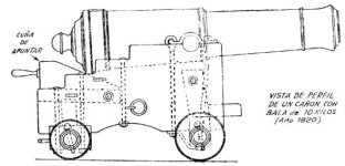

Simplemente fantasticos. ¡animo! te adjunto unos dibujos de cañones.

hola tocayo: me anima tu comentario, asi que pa´lante ¡¡ mano ¡¡ como dicen por mexico, el penultimo dibujo que me mandaste es sobre el que me base para hacer las cureñas, las gualderas de las cureñas las hice con listones en tres medidas diferentes para quedar con el escalonado ( el liston es de 1.5 m.m x 1.5 m.m ),estuve a punto de taladrar los listones y unirlos con una barra . pero al final desisti a esa escala es mucho riesgo cuando no se tiene una columna donde fijar el taladro, y se hace todo manual asi que pegue los listones y puse las bisagras de cureña solo pegada a la gualdera. gracias por tus animos. saludos :D :lol: :oops: :roll: carlos
