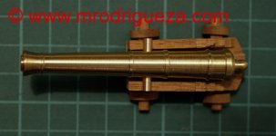

Pues La Belle ya tiene su cañoncito de 3 libras. Aún hay que ennegrecerlo, pero lo más difícil ( que tampoco es tanto ) ya está hecho.
Una fotillo ( ya sabéis dónde hay un paso-a-paso del torneado del tubo :wink: ).
    42,1 KB · Visitas: 4.533

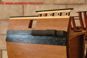

Aquí os dejo unas fotos de la culebrilla, que estaba por hacer.
Hay que decir que la madera ha envejecido con el paso de los años, estando mucho más bonita ahora que cuando la hice.
    341 KB · Visitas: 2.750
    304,2 KB · Visitas: 2.750
    537,7 KB · Visitas: 2.750
    222,8 KB · Visitas: 2.750
