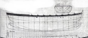

El sobregrueso de las tablas es de una pulgada, a tu escala menos de 3/10 mm. Yo creo que no vale la pena.
La lancha llevaría encima el bote por lo que si lo pones podrías quitar los bancos que se quitaban para encajarlo y que te han salido un poco anchos. Yo no pongo ni el timón ni los remos porque no se dejaban en las embarcaciones para que el sol no los consumiera, de paso te evitas hacerlos que es muy difícil a esa escala. No sé en tu barco pero es frecuente ver las embarcaciones sobre falsos baos , como los ingleses. En aquí no hay esos baos, la lancha va abajo en la bateria segunda, en el combés y encima lleva un bote y encima otro bote, y la vela mayor no debe tropezar con este último.
Los herejes ponen falsos baos y las tres embarcaciones una al lado de otra.
Leopoldofran dijo:
Gracias por la rápida respuesta, a ver, intento ser lo más real posible, pero sin pasarse, no encontré información de la barca, y la usar de molde la de fundición, pues ya ni escala ni nada, las cuadernas seguro tampoco están a escala, viendo lo que hace el amigo frances, me deja la moral baja, que pasada de detalle, estoy probando con el pirograbador el claveteado, no se que me convence más, por rapidez esto, por realidad....no se si los clavos de cobre son mejor...que comedura de tarro, jejejeje
No me hagas caso, si me lo haces no acabarás nunca, o más bien hazme caso cuando digo que un kit lo mejor es hacerlo siguiendo las instrucciones y acabar cuanto antes.
De todas formas, respecto a los clavos de la cubierta en la realidad se botaban y el hueco no llevaba un tapín como los yates actuales sino que iba relleno de mástic. Su tamaño a lo sumo 22mm. de diámetro a tu escala 0.3 mm. Si te gusta romper brocas de 0,3 adelante, los agujeros se tapan con un suspiro. Te `pongo una foto de la Hermione.
Para otra ocasión o por si haces el bote te pongo una foto del libro de García Torralba con un bote de navío, si te fijas verás qué estrechos son los bancos, unos 15 cm. a lo sumo a tu escala menos de 2mm.
