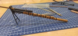

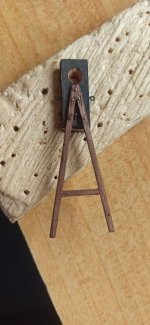

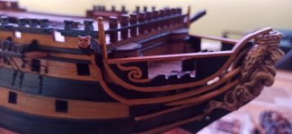

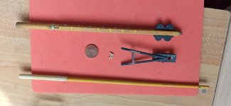

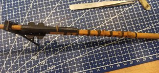

Y esto es que me hacia mogollón de ilusión colocarlas ya...jejejeje, las gatas en su sitio, gracias a Leopoldo por el dibujo y la explicación de como hacerlas.
    124,7 KB · Visitas: 1.902
    160,8 KB · Visitas: 1.901

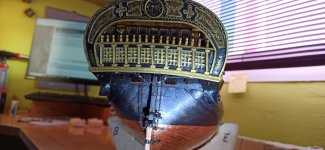

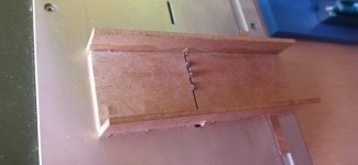

Hola Cristobal y demás foreros,
Veo que vas como una moto y además te queda fenomenal, creo que estás haciendo un NEPO para nota.
Jose Luis

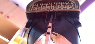

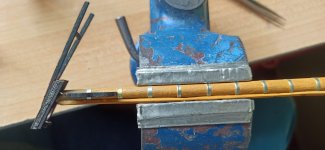

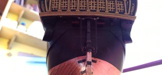

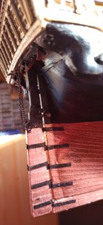

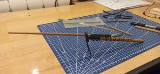

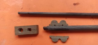

Eres de los muy pocos en este mundo que has puesto la traba para que no se salga el timón, enhorabuena. Pero da la impresión de que esa pala no puede girarse a cada banda 40 grados por ir muy justa en el bujero por donde entra en el casco, o ¿ vas a hacerle la capa .?
Hola amigo Leopoldo, pues en su dia sin los herrajes te puedo asegurar que los 40 los hacia, ahora una vez colocados todos ellos, creo que no si llegará a los 20º...pero sabes...en la vitrina ni se va a saber, ni voy a andar girando la pala del timón no sea que ...La traba del timón se lo vía Jaime, [mention id="23412" color="#0080BF"]@Bluenose[/mention] , le estoy copiando mogollón, espero que no le moleste, :whistle: y aún le falta el cabo que va de timón a cubierta...
Y la capa... :think: no tengo un guante viejo de cuero tan fino, pero no estaría mal, aún así, seguirá sin dar los 40º :dance:

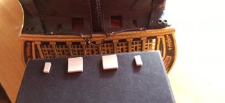

Buenas noches foreros, hace dias que no pongo nada, el finde he estado ciclando por esos montes de Ainsa, con su Peña Montañesa, jejeje...hoy he retomado el copiado de las espigas de los cañones, había que hacer cerca de 50, sin el torno copiador imposible, al final después de muchas pruebas, error, medio acierto, consigo hacer algo decente, la sierra no es buena, y queda algo basto el tallado, cosa que afino con una lima de aguja antes de cortar. Como sabeis emepce con el torno copiador con el minitorno chino, acoplandole a la madera base, pero...tenia la limitación de que solo podia hacer dos de cada uno por cada extremo, pues el eje es macizo, al pillarme el otro algo mas completo, podia meter la varilla entera e ir recortando según hacia.
Por cierto, Leopoldo ya he visto el hilo del Glorioso, el tema de la capa, creo que lo intentaré con el papel de seda, a ver si no lo dejo chapauza total :dance: :lol: :lol:

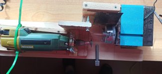

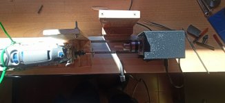

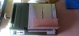

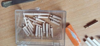

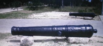

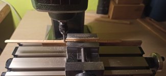

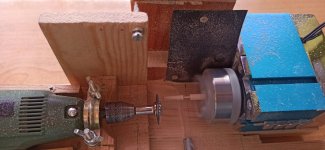

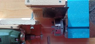

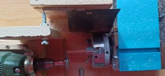

Pongo una foto de unos que tuve que desechar por demasiado gordos ( mal reglaje del palpador), por si alguien los quiere. En esa foto se ve la cajita para taladrar el eje de muñones, debería ser más grande para guiar el taladro del ánima .
En cuanto a apariencia pongo una foto del jabeque, tienen un poco de polvo y el macro no perdona.

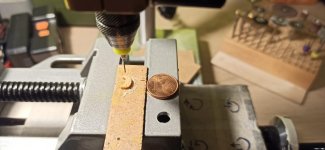

Bueno, es que son muy pequeños pero están doscientas veces mejor que los del kit que son del tipo hermanas Garse
La plantilla está bien. Por favor pon la dirección del cañón chino, tiene un pase.
No creo que la capa de papel sea buena idea, yo desde luego no me atrevería a hacerla. En la Descubierta usé la punta del meñique de un guante de mi mujer y para insertarla saqué el timón de las hembras, Es imposible volver a meter en su sitio el timón, hay que quitar las hembras, al menos en mi caso que llevaba siete. En el Gloriosa aunque es una herejía se la hice de masilla pintada. También se puede poner una capa imaginaria, es barata y la pone ToBlas.
https://es.aliexpress.com/item/1005002519091249.html?aff_fcid=7e4d4bf91ecb4b8fbfbe29e698ee2aad-1706628047003-00260-_opfoCEC&aff_fsk=_opfoCEC&aff_platform=api-new-link-generate&sk=_opfoCEC&aff_trace_key=7e4d4bf91ecb4b8fbfbe29e698ee2aad-1706628047003-00260-_opfoCEC&terminal_id=a8af5c6dce7944778ebdd2cacdb33d23&afSmartRedirect=y
El enlace de los cañones, como veis son de calidad, y hay varias medidas, y claro, precios

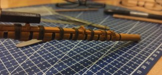

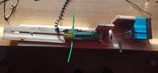

Bueno, como todos vamos variando tareas y haciendo pequeñas cosas que luego hacen un todo, llevo dias dandole al Bauprés, y esta casi, y digo casi listo...y claro surgen dudas, que ahora os espondré, por que no veo donde ni como voy sujetarlo, las Trincas del Bauprés no se por donde tiene que pasar, creo que no realice los agujeros pertinentes en el Tajamar :think: ...en foto os lo consulto.
Sigo copiando de Jean Marie, Bluenose y [mention id="757"]@MMP[/mention] que creo que en tema de Jarcia y mástiles ha hecho un buen trabajo, por eso no me explayo mucho en datos, pues ellos lo hacen con todo detalle. Pena la traducción del Francés, por que sale cada cosa, :lol: :lol:

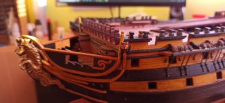

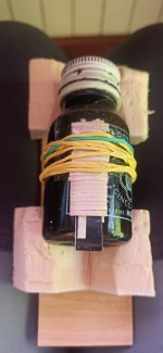

Sigo con más fotos, faltaría aparejarlo...pero debo darle mano de barniz, por que acabo llevandome el tinte del ocre en los dedos, y quedando con un aspecto demasiado sobado el tono.
