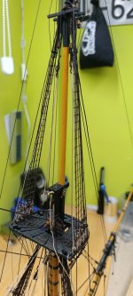

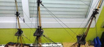

Feliz sábado, he seguido avanzando, pero explicar las maniobras, los cabos, estays, brazales, etc...me sobrepasa, además esta el Hilo de Miguel, que más o menos se va entendiendo, pero entre los nombres, que no me aclaro ni pienso de momento, son demasiados para estas altura de mi vida, :hand: . Creo que he terminado de poner los estays, no se si todos, pero si muchos más que los que indica Al, con sus maniobras, de tensado, unas en cofa y otras a pie de palo.
Hoy estudiaré el Nervio de Foque, pues lleva varios temas...Un saludo.

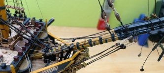

Ten cuidado con los nervios y los estays de foque El contrafoque lleva nervio, estay, tiene garruchos, driza y cargadera. El foque que va a una especie de anillo, la raca, no lleva garruchos tiene driza y cargadera. La raca tiene driza y contra.
Lo llevas estupendamente.
Leopoldofran dijo:
Buenos dias compañeros, [mention id="20355" color="#00AA00"]@Leopoldofran[/mention] gracias, la raca hace meses que esta hecha, ahora tendré que cogerme el diccionario de términos navales para sacar ese galimatias...jejejeje, ya se que es la mejor manera de entenderse, pero para los que no somos marinos, es un follón de cojones :doh:

No lo sientas Leo, el problema lo tenemos los que no sabemos la terminologia, pero.lo suyo es el nombre técnico. Estoy con la cargadera, se agarra mediante gaza a la parte grande de la raca, el otro chicote va a un ranura con roldana en la punta del botalón, por la parte baja, acabo de un montón de violín, motón con gancho a ... Cuando me salga el nombre lo pondré y añadiré dibujos y fotos.
[mention id="34342"]@Adry[/mention] las impresoras 3D hacen el tamaño que quieras😜😂😂
Hay dos cargaderas en el foque que es la vela de más adelante. Una es la de la vela, sirve para tirar de su puño superior hacia abajo, parte de la raca sube a pasar por un motón en el puño superior de la vela, baja a pasar por un motón en la raca y luego va hacia popa y se hace firme en el cabillero de proa.
La otra es el mete-padentro de la raca que tira de esta hacia popa.

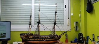

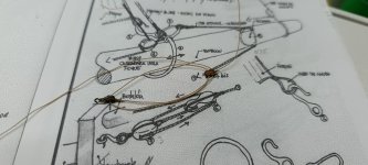

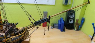

Esta claro que mejor con los nombres técnicos, :lol: :lol: Ya tengo puesto el stay de foque, que pasa por la roldana superior del mastelillo de trinquete, y abaja a la mesa de guarnición del babor y se hace firme en una anilla en la mesa, con otra anilla en el chicote que queda al extremo opuesto de la raca.
Tengo preparadas ya las vergas de cabecera y sobrecabecera, las iba a montar, pero...será mejor montar primero las velas recogidas no? esto de ir sobre la marcha en un proyecto así, no es lo ideal...lo sé.

Leopoldofran dijo:
La anilla de la última foto no me suena, lo demás muy bien.
Ahora no encuentro donde encontre ese sistema, podía llevar las vigotas, motones o un par de anillas, no se si se ajusta a realidad ...pero es la mejor manera que se me ocurrió de hacerlo.
