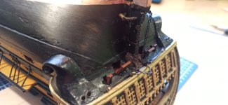

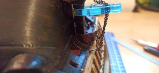

Buenos dias, mientras van secando las espigas de los cañones y los obuses que he hecho torneados, voy a seguir con el bauprés, pero no encuentro como debe ser la "ligada abotonada del bauprés", por mucho que he rebuscado en foros e internet no sale nada claro, alguien que me ilumine por favor, será parecido a la ligadura del bauprés?.
Una vez seco el barniz, pues no es pintura negra, es tinte, y te lo llevas al manipularlos, los repasare con un poco de grafito, para darles un toque. creo que quedan bien.

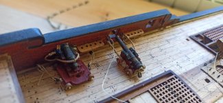

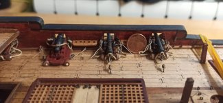

Creo que esta etapa va acabar con mi paciencia, entre que veo poco sin gafas de cerca, y con ellas me mareo algo, tengo un serio dilema, aparte de haberme liado demasiado con los aparejos de los cañones, tenerlo presente, :whistle: , es un reto colocar los ganchos, cáncamos, motones, etc...y no morir en el intento, quizás coja la marcha y luego sea más fácil, pero este primero me ha costado Dios y ayuda. No voy pegarlo definitivo por si acaso...
Ayer me pegué toda la tarde haciendo aparejos con motones de 2 mm.
Y me acabo de dar cuenta, que me falta el aparejo de tirar de la cureña hacia el centro de cubierta... :?
Sinceramente, creo que por eso he ido posponiendo este trabajo, en el tiempo... :(

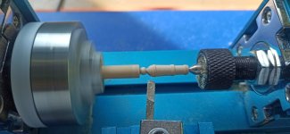

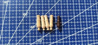

El primer cañón se tarda un día, al día siguiente haces dos y al siguiente 4. Los cañones y obuses te han quedado de primera, enhorabuena. El braguero parece un poco gordo y no se abren los cordones para sujetarlo al cascabel sino que se le da una vuelta. El punto en el que el braguero toma vuelta al cascabel no es fijo , se desplaza para apuntar el cañón más o menos hacia proa. El cañón en posición de disparo necesita ser sujetado por dos hombres que sujeran las tiras del aparejo, si no con los balances se mueve pancia dentro y puede hacer mucha pupa, así que tendrás que comprar y pintar un centenar de tipos , afortunadamente los hay a esa escala. Si no pones los marinos te puedes ahorrar también los aparejos como la mayoría de los modelos del museo naval, es lo que haré yo.
Vaya rollo.
Sí que parece mucho curro, pero te han quedado fenomenal !! Al final has usado el copiador? Qué madera? Y ... El grafito es de lápiz? Cómo haces para que se pegue? Joer, siento tanta pregunta, pero son ansias de saber... En serio, me gusta mucho el aspecto final y siento no poder aportarte nada más que ánimo.
Buenas tardes y feliz viernes, creo que os estais liando un poco los dos, :lol: :lol: , ojala los cañones los hubiera hecho yo!! estos son los que pedí en Aliex...y que puse el enlace, son los que van a vista, los que he hecho con el copiador son las espigas, y evidentemente no han quedado tan bien como el de arriba...en cuanto al grafito, si de lapicero, hecho polvo con una lija y luego untado, después de barnizar, con pincel y repasado con los dedos.
La madera de los chinos para manualidades, no tenia en ese momento madera mejor y las ansias, pues ya sabes...Los obuses que se ven el torno han quedado mejor, la sierra era demasiado basta.

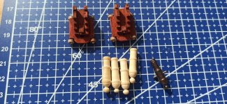

Pongo fotos de los obuses, las fotos ya sabemos lo que hacen, sacar todos los fallos, :lol: :lol:

Me gusta como te está quedando. El aparejo de los cañones es una pesadez infinita para mi.
[mention id="28301" color="#00AA00"]@manuelsirgo[/mention] hoy a la mañana desde luego me he rebotado, tenía mal momento, las maniobras es lo que tiene, minúsculas y repetitivas, pero hay que tomarselo con filosofía, por qué cuando lleguen los obenques🤦🏻, todo lo que sea siempre hacer lo mismo, es pesado. Gracias por los ánimos, me alegra te guste.

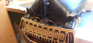

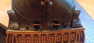

Buenos dias foreros, hoy he de mencionar a [mention id="28301" color="#00AA00"]@manuelsirgo[/mention] ya que gracias a él he realizado la Capa del timón, la verdad es que no he hecho ni probatinas, he medido mas menos lo que podía necesitar, una tira de 40x13 mm le he dado forma en el extremo, tramo recto, otra vez forma y una tira mas estrecha para detrás del timón, la he hecho un gurruño, lo he estirado, ahhh....en las partes curvas de babor y estribor he hecho unos pequeños cortes en la base donde irá pegado al casco para que se adapte mejor, y lo he pegado, no ha quedado mal, no?? :dance:
La verdad es que el papel Hanji, se adapta muy bien, da la sensación de ser tela, o en este caso, cuero, es una buena opción a destrozar un guante de tu señora como el caso de [mention id="20355" color="#00AA00"]@Leopoldofran[/mention], que luego hay que inventar una excusa, el gato, el perro, o similares :lol: :lol: :lol:

Gracias, al ser 4 ni me planteé hacer una plantilla para el torno copiador, como has visto, los he torneado uno a uno. es cuestión de tomar bien las medidas. Siendo 10 :think: quizás me plantearía lo del copiador, tienes tiempo aún para pensar, te queda faena aún en el ST, si lo hago no dudes que te copiaré cosas :dance:

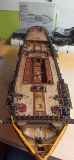

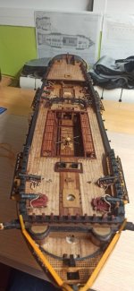

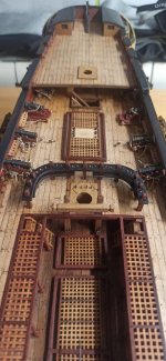

Bueno, como todo, y como bien decia Leopoldo, el primero cuesta más, luego se le coge el tranquillo, casi toda la artillería puesta en cubierta, solo quedan los 6 obuses del castillo de popa, pero estos llevan menos maniobra. Quedará colocar los "adujos", que no se si colocar ya, o esperar a colocar cada maniobra en su cabilla, que opinais?

Tradicionalmente se ponen los "adujos" sin que impidan desplazarse al cañón. Deberían , en mi opinión, ponerse los cañones trincados fuera o abarbetados si el barco figura navegando. Pero es como las velas que TODO el mundo representa con las velas cuadras recibiendo viento de popa y las de cuchillo de proa, es un disparate, pero mal de muchos consuelo de tontos, dicen .
Tu modelo está quedando muy bien, pon los adujos como más te gusten.
Veo que has puesto el cabrestante del combés pero no el del castiĺlo. El de el combés se quitaba en navegación en España,( en Inglaterra no), porque la lancha apoyaba en el combés y encima llevaba el bote y encima el serení y el conjunto coge mucha altura como para encima ponerlo sobre el cabrestante. En Inglaterra no ponian enjaretados en los pasamanos y ponían falsos baos para colocar los botes en tres filas, en cambio no tenían cabrestante en el castillo y franceses y españole sí lo tenían., la cocina inglesa con su hogar para pollos al espetón lo impedía.
El manual de Molinas es sobre el Royal Caroline, tiene diferencias con la marina española , pero se puede hacer la vista gorda.
