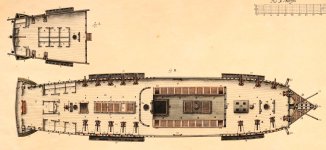

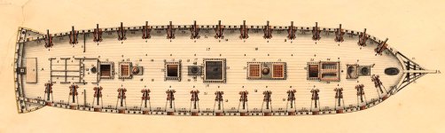

crisjaca dijo:
Pregunta, por que en ningún hilo he visto que especifique realmente las distancias de las portas, Al las pone cada una a su libre albedrio, y eso no cero sea asi...alguien que me ilumine? se supone que estan equidistantes todas no?
Mas información sobre el tema de las distancias entre portas.....
mirando kits por la web, tenia guardado este enlace. http://www.modelshipbuilder.com/ y mirando mirando he visto esta fotografía que adjunto de un modelo de arsenal.....esto son palabras mayores!
Bien, vayamos al tema, las portas van puestas entre las cuadernas dobles del modelo y estas guardan una misma distancia entre ellas. Las cuadernas están distribuidas por razones constructivas del casco, lógicamente, por tanto, las portas deben guardan la misma distancia, :shock: ¿os parece?
    297,5 KB · Visitas: 2.140
Pongo unas reducciones de los planos del Montañés , son dibujos de época de Agustin W. Horcasitas.
En ellos puedes ver cómo se mide la distancia entre portas, y otros detalles.
