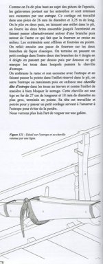

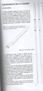

Capitán Vernon, no entiendo nada de galeras. Te envío unas paginas escaneadas de La Fleur De Lis. Son las que tratan sobre los remos de esta galera, el problema es que están en Frances.
Espero que te sean útiles.

Vaya, muchas gracias Maquinilla, no hay problema porque leo y hablo bien el francés, tampoco tengo mucho problema para leer el italiano, son bastante buenos, muy didácticos, aunque el hilo era más sobre los remos de los esquifes, estos son una gran ayuda.
