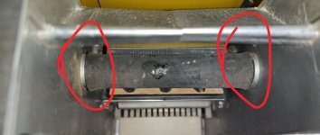

Buenos dias, curiosamente, refloto este tema, por que por Walapop compre una DH 40 a buen precio, y que estaba en "perfectas condiciones", bueno, pues hoy a la mañana la he recogido en correos, llego a casa y la pruebo, en principio parecia que la cosa funcionaba bien, pero, tenia que sacar la pieza por el lado izq tirando fuertemente de ella, cosa que en los videos no habia visto que tuviera que pasar, eso queria decir que el rodillo de sacarla no funcionaba correctamente, miro y efectivamente, desmontando el lateral que protege los engrajes de los rodillos, y accionando con la mano el de sacar la pieza, que es de goma, el eje se mueve pero no el rodillo, aqui esta el problema, esta gripado el de goma y el eje gira loco dentro de él. Me pongo en contacto con el vendedor, el cual asegura que funcionaba perfectamente, miro el precio de las piezas, casi 60€, le digo que me la quedo reparando yo, pero la pieza la paga él, dice que a medias...en fin, la maquina está devuelta, y yo con mal cuerpo, encima...Gracias a que Walapop asegura los envios y en caso de problema se puede echar atras, si llego hacerlo por fuera de la aplicación, me como el marrón. Un saludo y virutas.
    173,5 KB · Visitas: 266
    34,6 KB · Visitas: 266

Efectivamente ese tractor de goma tiene que ser como el de abajo, si estuviera "como nuevo". Si no recuerdo mal, los dos finales del eje tienen un muelle en cada final para permitir que el eje, conjuntamente con la goma se puedan desplazar hacia arriba o hacia la pieza en caso de que ésta sea mayor o menor tamaño para, de esta manera, mantener la pieza contra la bancada inferior de deslizamiento.
No lo puedo afirmar pero en vista del aspecto de la pieza"original como nueva" tiene una pinta como que el eje no se desplazara y la goma hubiera sido la unidad que permitía la entrada de piezas mayores o más pequeñas, por lo que se puede ver en el centro del canuto de goma que esta perforado hasta el eje metálico. Para que eso no ocurriera, es una opinión, se debería haber comprobado, cada cierto tiempo que el eje tuviera un desplazamiento vertical "fluido".

A ver, me salia por menos de 400€, si el vendedor hubiera aceptado pagar la pieza a cambiar, quizás me la hubiera quedado, pero tmb fallaba el arranque, como a tí, problema del rele o del pulsador, vamos que al final, lo dicho si sale a mitad de precio bien, pero como esta la gente ahora pidiendo lo que nuevo, pues va ser que no. En reichlet, con portes sale nueva a 570 €, pues esta claro, es cara pero...mucho más barata que en España, manda narices, en Pazos, 680 + portes
Tienes razón. que parece que en casa los perros los atamos con collar de longanizas. Vamos que creemos que el dinero nos cae del cielo.
Siento el disgusto, pero es a lo que nos arriesgamos al comprar así, yo he comprado tres cosas y una la tuve que devolver. Al menos lo viste rápido y no al cabo de un mes , que entonces te lo comes.
Suerte y buen día.
Curiosamente, que raro no? hoy le ha llegado la maquina al dueño, y me manda un video y me dice..." ves, funciona perfectamente..." sin comentarios, yo se lo que vi, lo que probe y como estaba ese rodillo, a saber lo que ha hecho, pero el rodillo en funcionamiento no lo ha grabado, y la deformación ahi estaba. Ya la ha retirado de la venta pero, andaros al loro por que la sacará otra vez, una maquina con mas de 10 años, a precio de casi nueva, pa flipar. un saludo y virutas
