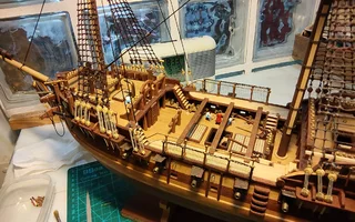

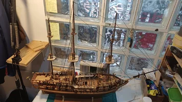

Este es mi primer barco de cuadernas. Estuvo bastante tiempo en la grada. Tanto que ya no me apetece corregir múltiples fallos que ahora veo.
Por fin he llegado a la confección de las velas. Y me asaltan dudas después de leer varios de vuestras publicaciones.
Me gustaría plasmar mi plan para que me ayuden/corrijan:

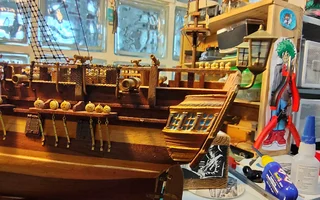

Buenos dias @Corto y bienvenido, nos alegramos que te hayamos servido de ayuda y guía, no te menosprecies, nadie nace aprendido, y tu modelo tiene muy buena pinta en serio, antes de que se me olvide, esos fanales yo les pondría verticales, difícilmente podrían arder bien los mecheros. Este modelo tiene muy buena pinta, y vaya precio,

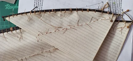

Por lo que veo el kit está a escala 1: 85 con lo que creo que las velas, con los paños de tela, costura, relingas etc, te va a quedar fuera de escala por mucho ni aunque lo hicieras con seda, mira mi hilo de HMS Erebus, he usado un papel seda especial aeromodelismo, se puede teñir, coser, aguanta húmeda cierta tensión, se puede pegar con cola blanca, con rotulador calibrado se dibujan las costuras, y queda más realista que con hilo, pues las puntadas tendrían 34 cm cada una mas menos ( las puntadas suelen tener unos 4 mm ). En el JAbeque Cazador, si use "popelina" por que era una escala mayor, pero las costuras use el rotu.
En el Jabeque use nitrocelulósico, y luego calor de secador para darle forma, cambiando a aire frio una vez con la forma. Si usas el papel, también acepta el barniz, pero con la cola diluida podrás dar el mismo efecto. @Leopoldofran les da una forma fantástica, pero se necesita un globo aerostático, 🤣 🤣 casi casi, y bastidor para cada paño.
Valora lo que te digo, y decide, según lo hagas se puede seguir perfilando. Un saludo y virutas.

Jo, no quise poner más fotos porque tiene múltiples defectos.
Es de Constructo, me la regalaron hace más de 20 años. Estoy deseando acabarlo.
Pero quiero intentar mantener cierta seriedad.

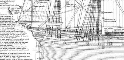

Ya en comprobado, siguiendo vuestros hilos, que los planos de esta marca no se ajustan a la realidad.

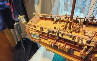

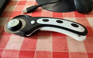

@crisjaca: los fanales los pondré en vertical,,, y un poco más cerca de popa.(También se lo comenta @Leopoldofran a otro usuario). La herramienta de corte la tengo. La familia de mi mujer es de ascendencia costurera.
El "jardín de popa" tampoco está bien colocado 🤦🤦🏻‍♂️...
Muchas gracias por todos los consejos y ánimos.

En mi Nepo, los jardines los hice de madera, así como el espejo de popa, por que era horroroso y quedaba como el culo, pero eso lo hacemos los que padecemos un grado de SMA ( Síndrome Modelista Avanzado) del que veo que también padeces un grado inicial 🤣 🤣 cada modelo que hacemos, nos enseña detalles y fallos, es la manera de aprender, si solo nos ajustamos a instrucciones de los kit, poco se evoluciona.
He visto que hay mucha información sobre esta fragata, incluso una monografía, lo que te hubiera dado muchos detalles para mejorar. Tengo varias de otros barcos, quizás el Royal Caroline sea similar al Pandora, a la hora de jarcia, pero en esto no soy entendido, Juan Molinas tiene un estudio de Jarcia muy interesante que te puede servir, esta en abierto, en internet, si no lo encuentras te lo puedo pasar.
