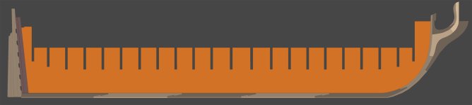

Bueno, tras analizar toda la información, me ha salido ésto, a ver que os parece.
Algunas piezas me las he tenido que inventar para que todo encajara, no se si algo así podría tener sentido, ya me contaréis.
Luis

Luroc dijo:
Luis

Lo cierto es que sí cuadra bastante con las tres piezas comentadas por tí, que constan en el reglamento de Gautier.
Siguiendo con ello, he añadido esas piezas a lo que tenía antes diseñado y pinta muy bien.
Bueno, poco a poco se van viendo resultados :lol:
Luis
