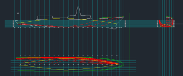

Como esto no es una fragata ni es nada, me llevo las cuadernas que se ven en rojo a autocad, y lo siguiente que hago es trazar esas rectas azules que al intersecar con las cuadernas nos dan las líneas de agua. Y luego lo mismo con las longitudinales.
A partir de este momento ya empiezo a manipular las líneas de agua, cuadernas y demás para ir haciendo algo parecido al casco que quiero (es importante que se conserve la correspondencia de los distintos puntos conocidos de las curvas).
El resultado de momento ha sido este:
file.php
file.php

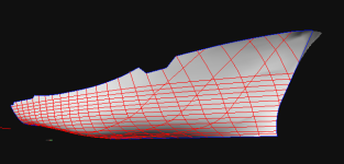

Y visto en 3D, con la superficie incluida en rhinoceros ya obtenemos algo más decente:
file.php
Y un detalle de la popa:
file.php
Bueno, de momento esto es todo, como veis todavía queda infinidad de bollos en el casco (las últimas imágenes) que ya iré arreglando a medida que detallo distintos elementos como la roda, quilla, domo, etc.

Parece que llevas muy bien el casco. Si acaso en la zona maestra intuyo que las secciones correspondientes a las cuadernas están a falta de alisado, que estoy seguro corregirás.
Yo, igual que tu, no utilizo Rhino, pero tampoco me gusta para los cascos AutoCad, sino que empleo Defcar. Ya sabes cada uno se acostumbra a un programa...
Te pongo un archivo de una fragata en Rhino, que te puede venir bien para el domo, y una foto en la se puede ver como es la popa.
Si en altura has situado bien las secciones que se dan en esos planos tan rústicos, es bastante fácil llegar a conseguir con bastante aproximación sus formas.

Hola Luis, antes de nada muchísimas gracias por tu interés y por la fragata en rhino, el tema del domo ya lo tengo solucionado en lo que a documentación se refiere ya que el de esa fragata es muy similar, en cuanto saque algo más de tiempo del que tengo ahora (época de exámenes) le pegaré un buen empujón al plano.
Eso que me dices de las alturas de las secciones, si te refieres a los primeros planos que adjunté, sí que tuve en cuenta el arrufo de las cubiertas y los distintos desniveles que tienen para hacer las proyecciones, y el resultado que obtuve de primeras no estaba nada mal. Ahora conforme voy viendo fotos del espejo de popa veo que el costado es más vertical que el que yo he dibujado y con un pantoque con una curvatura más repartida, no como la que le he dado yo, que se va algo más hacia el fondo, eso trataré de modificarlo, si te fijas en la caja de cuaderna, las últimas cuadernas hacia popa están más metidas hacia crujía que las demás, intentaré asemejarlas lo máximo posible.
En cuanto a la sección maestra, en la captura de pantalla que he subido se ven abolladuras, pero es una cuestión gráfica de autocad, a veces hay que dar la orden REGEN porque aparecen discontinuidades en la curvatura de las splines, pero es un defecto totalmente gráfico, ya que he impreso la caja de cuadernas y no tiene ningún tipo de abolladuras.
