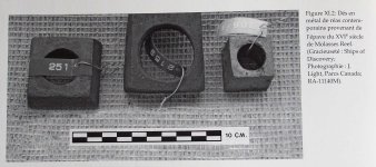

Lo que resulta más sorprendente es la foto que incluyen en la página 198 (fig. XI.2) de unos dados procedentes de Molasses Reef. La foto incluye tres dados, de los cuales los dos más pequeños presentan orificios de 2 y 2,5 cm de diámetro, lo que podríamos considerar como normal, en tanto que el tercero presenta un orificio de casi 4 cm lo cual parece un poco exagerado para un eje de polea. ¿Podrá tratarse de un cojinete para colocar una pieza de borda de tipo verso o falconete? ¿Una planchuela para ruedas de cureña?
Para los que no tengan acceso a la obra en cuestión que hace tiempo que está agotada pongo la foto de los 3 dados de Molasses Reef.

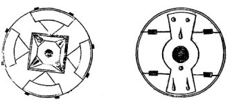

También pongo un dibujo de las ruedas de cureña naval según Firrufino. La de la izquierda parece disponer de una planchuela cuadrada.
    43,6 KB · Visitas: 4.678

Ahí lo dan por indudable: Según ellos son dados de roldana.
Me sigue sorprendiendo que una polea, motón o cuadernal tengan un eje de hierro del grueso de una lata de cerveza. El peso de esos artilugios tendría que ser enrome sin ninguna ventaja que lo justificase.
Sin embargo reconozco que soy lego en la materia y no tengo pruebas para sostener una cosa distinta de la sostienen los especialistas.
